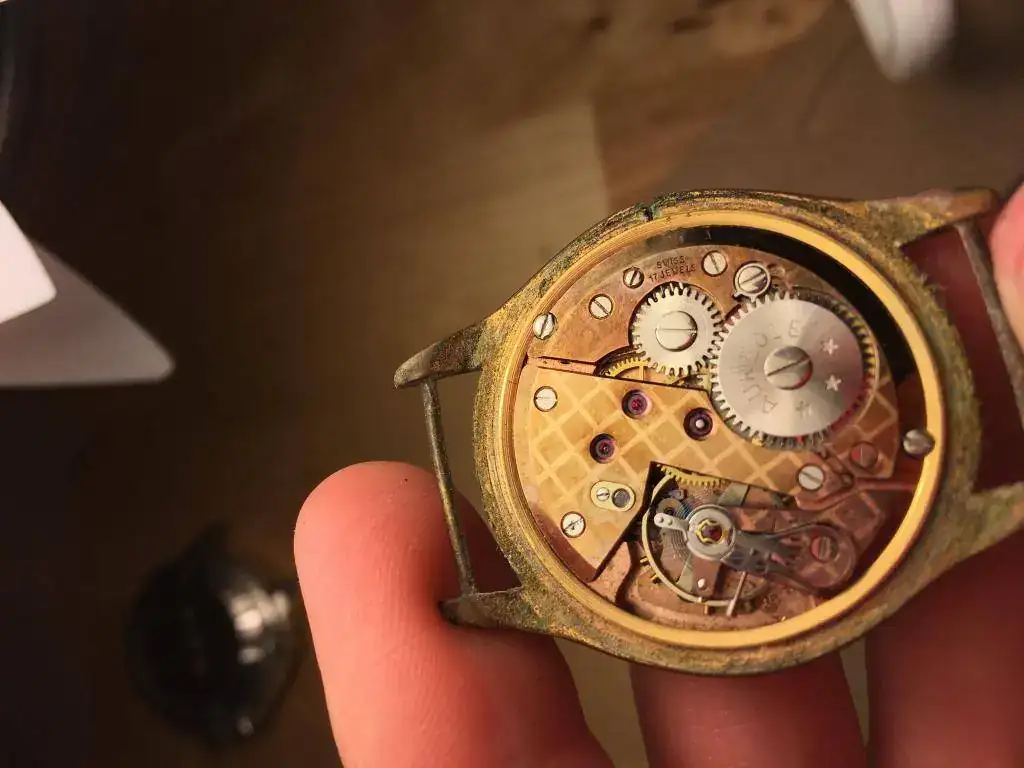

Me falta la tija de este reloj... Alguien sabe donde puedo comprarla y cual necesito?
muchas gracias

Hola,

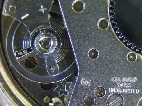

Debajo del volante tienes que buscar unos números y tendrás unas letras o símbolos parecidos a los que aparecen en esta imagen dentro de una estrella. El símbolo, escudo con letras o similar es el sello o contraste del fabricante, los números corresponden al calibre.
En la imagen que has subido se ven unos números debajo del volante, por lo que deberías tener la información justo ahí. Te adjunto otra imagen con los sellos de algunos fabricantes

Si nos pasas la referencia quizas te podamos echar un cable::Dbt::
Cram.-
Es un FHF 26, regulación micrometrica con cuello de cisne.
Suerte.
[SIZE=+1]FHF 26, 261

Muchas gracias! Lo que pone es 26#
soy muy nuevo y no me entero... Como sería lo que tengo que buscar? Gracias!!

Creo que te sera facil encontrarla, de no ser asi yo tengo , no te preocupes.;-)
