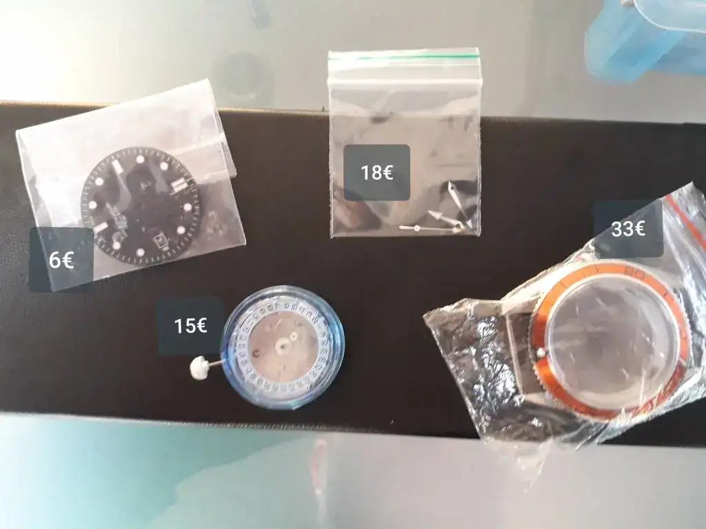

He ido pillando de vendedores chinos (algún europeo también) estas piezas. Como veis, unos setenta y pocos euros; Un clon del miyota 8205 y todo lo demás compatible con ese estándar.

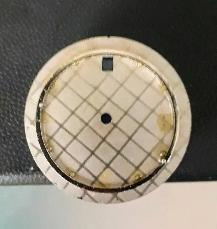

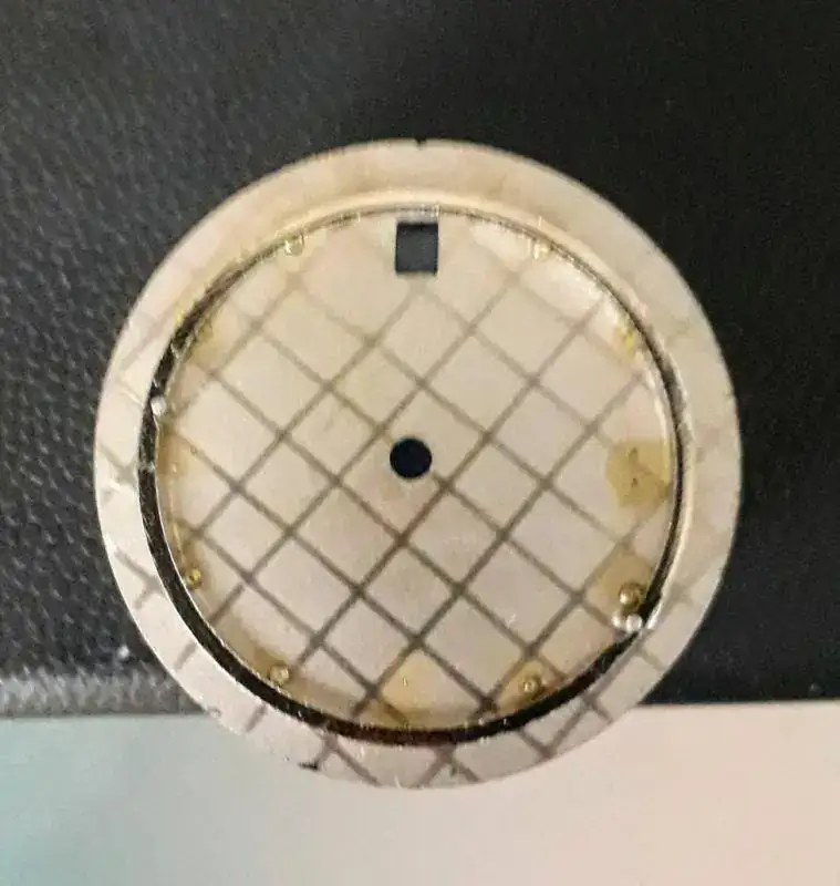

Entre la esfera y el movimiento se colocaba este aro, imagino que para evitar rozamiento con el datario.

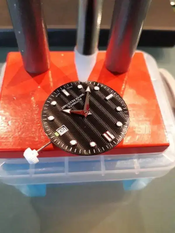

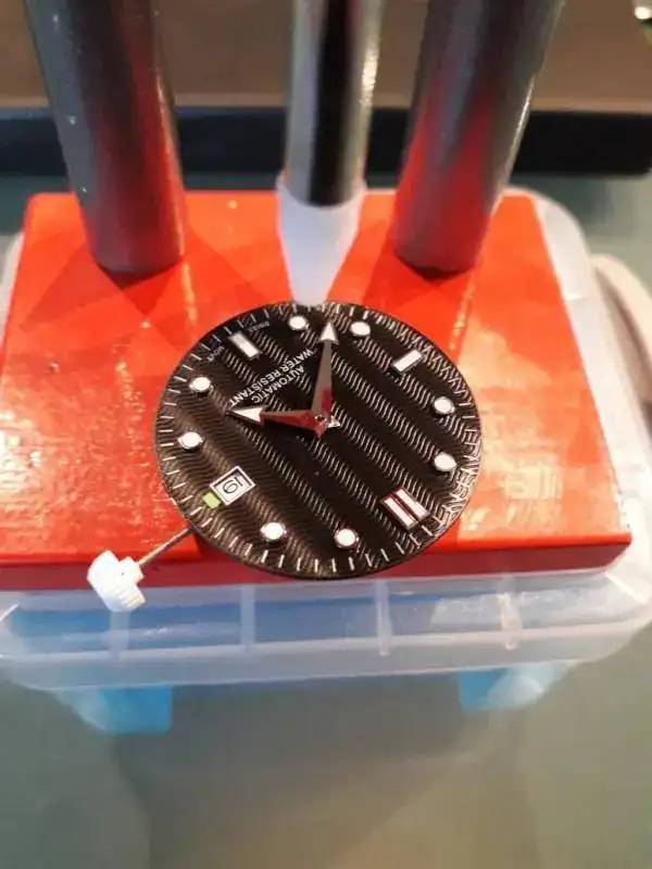

La mayor dificultad (por el momento me he rendido) ha sido la colocación de la aguja segundera. Ya acostumbra a ser lo que más me cuesta, pero el problema aquí es que cuando lo conseguía... se bloqueaba el reloj: Dejaba de latir el volante e incluso se movía si giraba la corona, como si fuera arrastrada por el eje de la minutera.
Tras varios intentos con el mismo resultado, he desistido de colocar por ahora esa aguja.

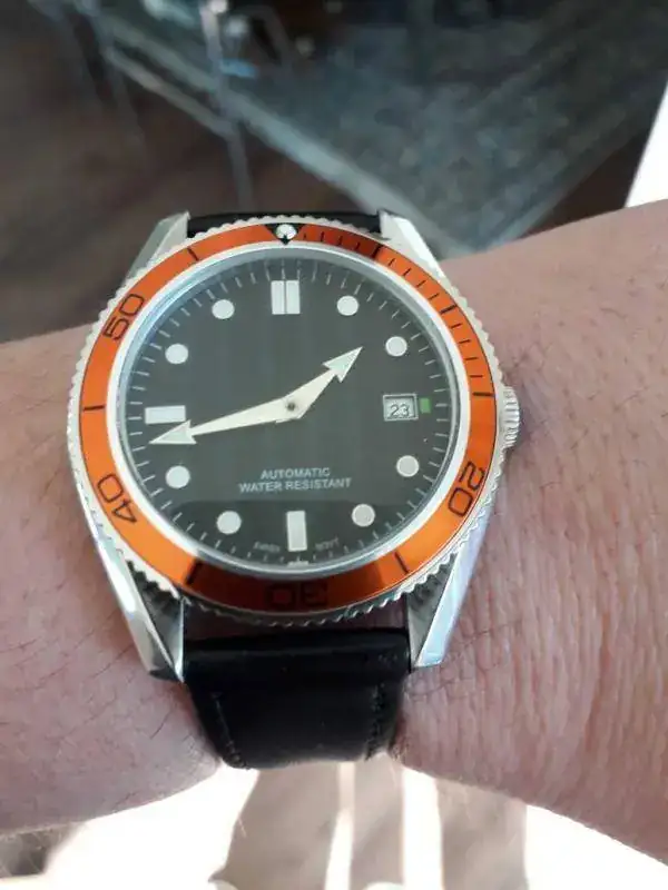

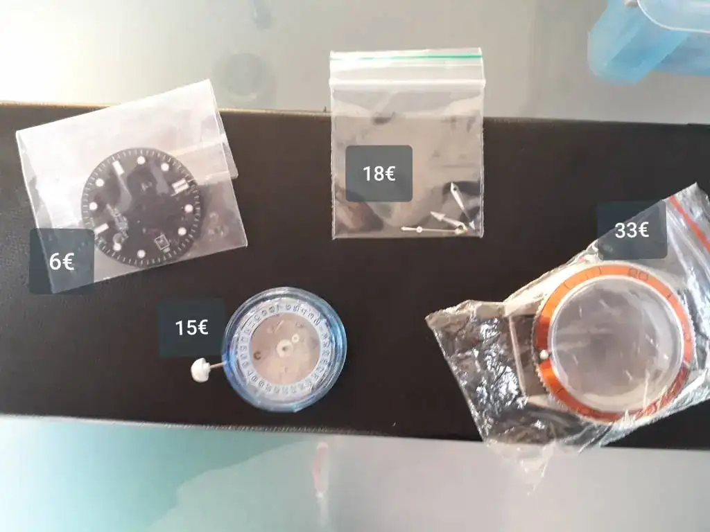

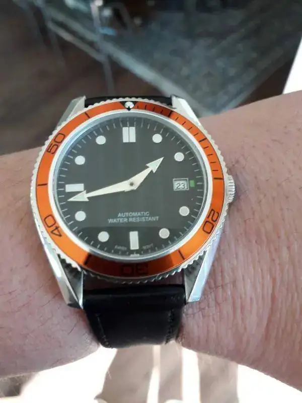

De tal modo que, a falta de ese detalle de los segundos, de encontrar una correa más chula, e incluso de "cabanillizar" la esfera, el asunto se ha quedado así de momento.
