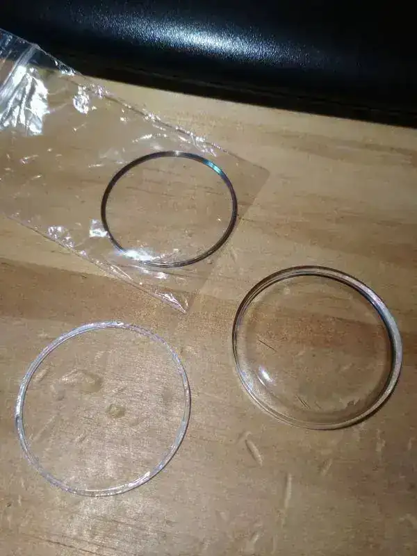

En esta foto esta el plexi roto que como podeis ver rompio limpiamente. Si lo intento romper no seria capaz de volver a hacerlo de la misma forma.
Para desmontarlo de la caja fue muy facil hacerlo con la mano. Con cuidado recupere el anillo de retencion , que esta en la bolsa. Al montarlo nuevamente hay que fijarse porque tiene posicion, que no sabria como describir, creo que lo mejor es observar como esta el que vais a cambiar.

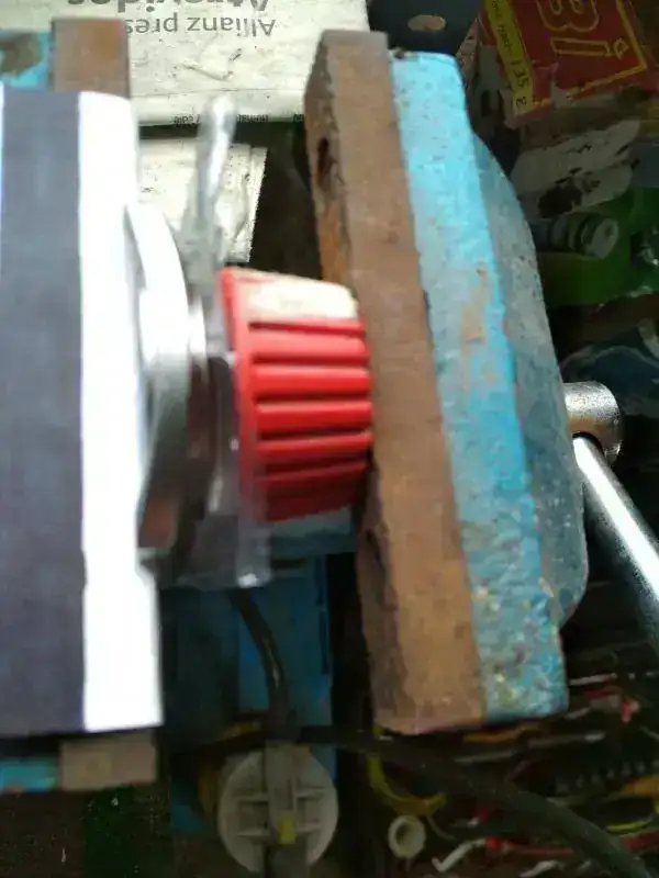

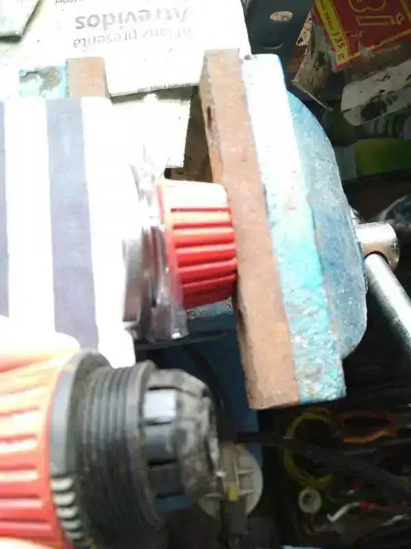

En un tornillo de banco de trabajo fue donde lo volvi a apretar. A la izquierda la caja protegida en su base, con el plexi en posicion de apriete, protegido exteriormente con un plastico y luego otra pieza de plastico coincidente en diametro. Apretando suave hasta que vaya a su sitio. Operacion mejor de lo que esperaba pues regular la presion con el tornillo es muy sencillo
La pieza de plastico esta sacado de un manguito de manguera de riego. aqui se ve en primer termino la pieza en cuestion.
