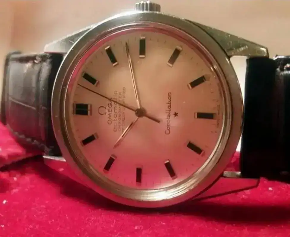

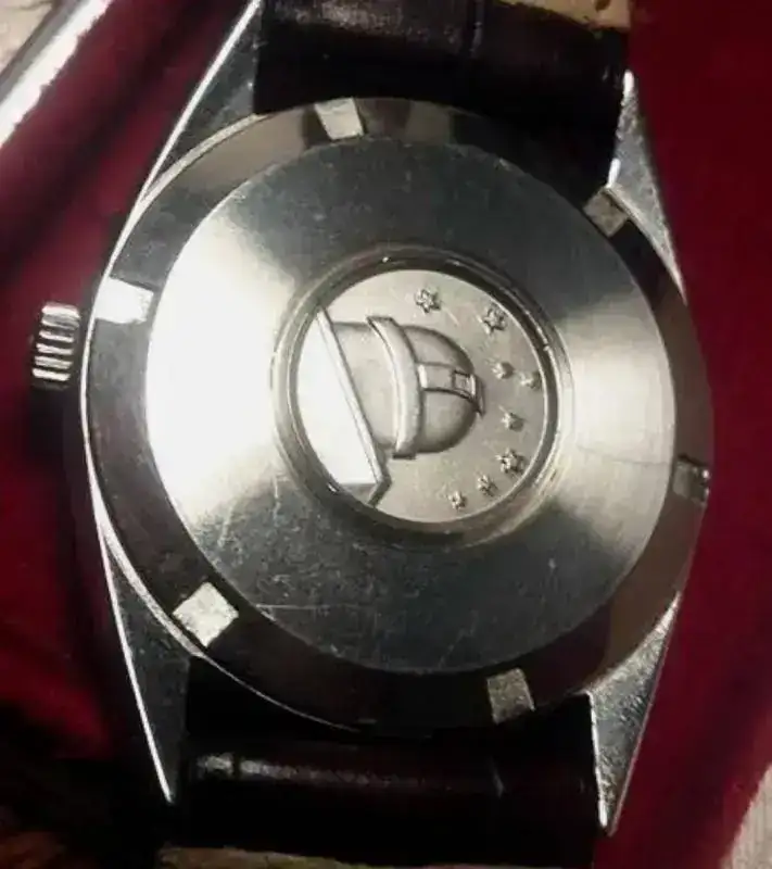

Cómo están mis estimados. Ando a la búsqueda de un lindo vintage, preferentemente quiero un Omega.
Entre los que más me convencieron encontré este Omega constellation Cal 712
Yo lo veo bien, tanto de cuadrante, tapa, corona, calibre... etc Pero aclaro que a esta conclusion sólo llegué mirando otros modelos similares en la web, soy un completo inexperto en estos relojes.
Como quiero estar seguro de lo que compro, apelo a su valiosisima colaboracion para todo lo que me puedan aportar y/u informar sobre este ejemplar, principalmente si hay algo que me pueda hacer sospechar de su original y/o si le ven algo raro.
Desde ya muchísimas gracias
Screenshot_20200427-231325_Mercado Libre.webpScreenshot_20200427-231337_Mercado Libre.webpScreenshot_20200427-231349_Mercado Libre.webpScreenshot_20200427-231358_Mercado Libre.webp
No es que yo sea superexperta, pero lo veo correcto en todo y, en mi opinión, todo en estado original.
Es un esbelto calibre automático que me gusta mucho y los índices me parecen preciosos :ok::
A ver que nos dicen el resto de compañeros... Suerte con la decisión :Cheers:

Hola, en mi opinion, maquina, caja, corona, saetas, es todo correcto y en buen estado, en dial nose, parece original, pero le falta un palito de minutos entre las 6 y las 7 no ? o es la foto? A mi, como a Casina,me gusta mucho mas la serie 55X, 56X y aun mejor 50X, creo que reflejan mucho mejor el estilo vintage, pero supongo que esto ya es muy personal.
Tengo un 712 de los 60 y ningún problema; es muy plano, esto diferencia este modelo de los que llevan los 5xx. Grosor calibre 3 mm, grosor de un 550 4.5 mm.
El diametro también es menor, 25mm frente a 27.9mm de los 5xx
Reserva de marcha 43 horas.
Diseño de Marc Favre en los 60. De los calibres 700, 711, y 712( este cronometro) se hicieron un total de 146.000.
Las fotos no son muy nitidas, sobretodo la de la esfera, pero todo parece correcto.

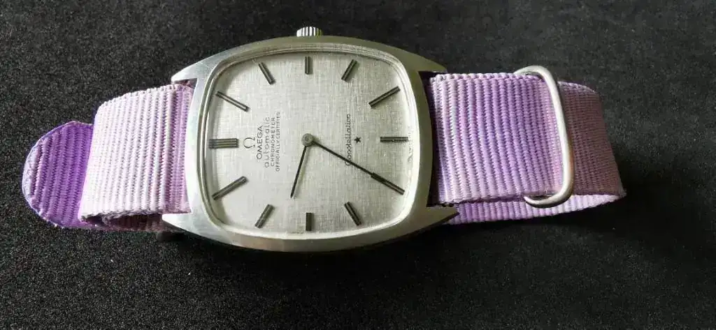

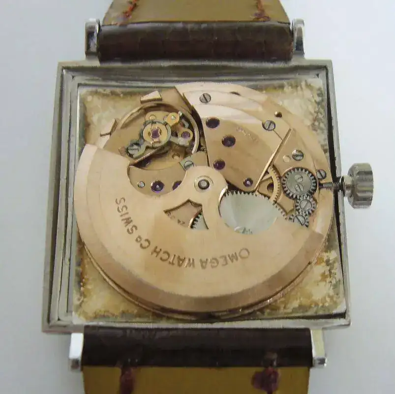

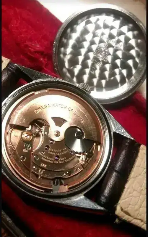

Te dejo una foto del mio, por si te sirve de ayuda.

Buenos días. Coincido en que el reloj me encanta y no se le ve nada raro a excepción del segundo 33.
Cierto es que como dice Canta los 7xx son más delgados, es la única diferencia que he notado yo con respecto a los 55x y 56x a simple vista, pero me parecen igual de fiables, y eso que mi 711 carecede segundero.
Y efectivamente, Un omega es Un omega.:bye: Y un 712 es muy buena máquina.
Me parece una excelente elección. Yo ando detrás de uno de esos desde hace tiempo, pero andan por las nubes de precios. Lo veo todo correcto como te han dicho, sólo que ten en cuenta que si es el primer vintage, el modelo que pones creo que es de 33mm sin contar corona. Para la mayoría de los que aquí estamos, eso no es ningún problema, pero tenlo en cuenta.

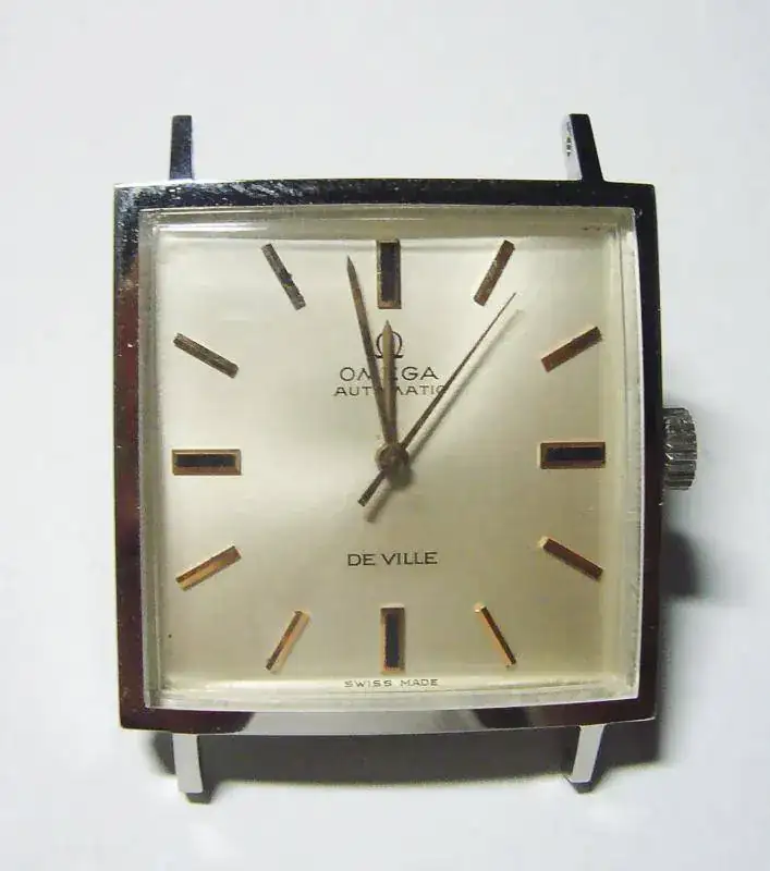

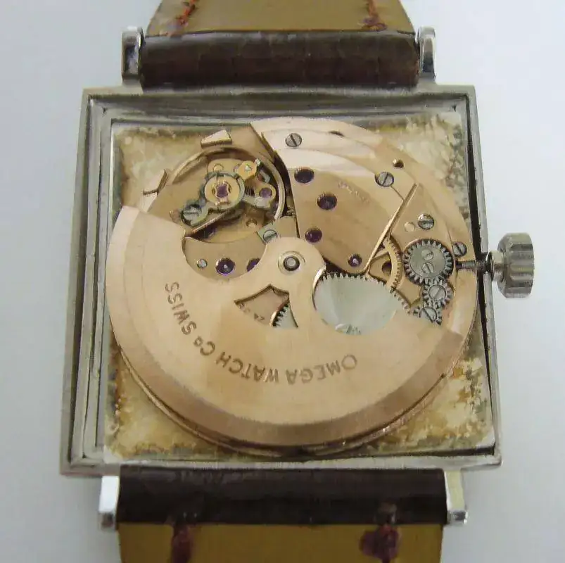

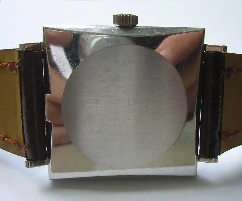

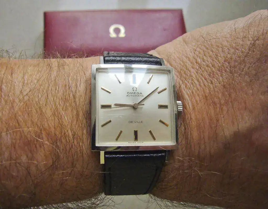

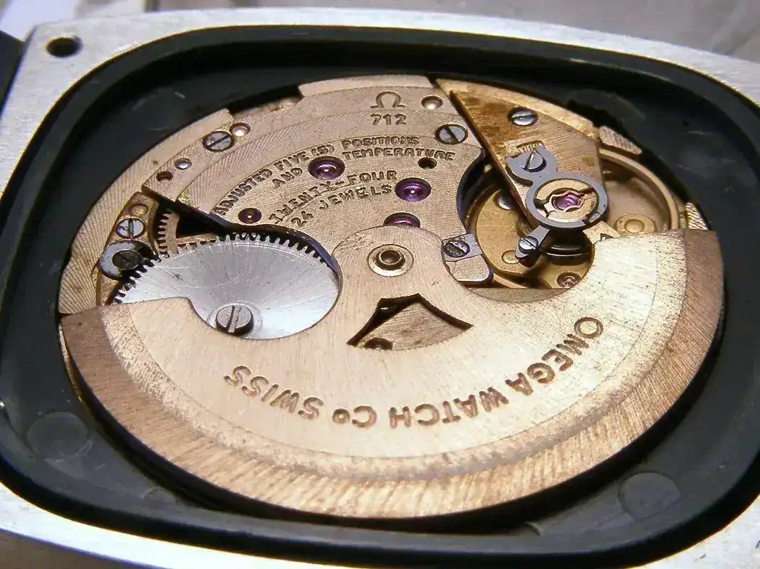

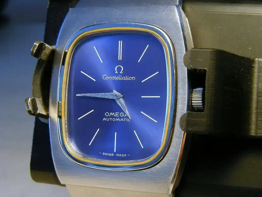

Hola, Yo también tengo un 712, calibre delicado en el asiento del rotor, pero con muy buen diseño. El tuyo me parece todo original.
