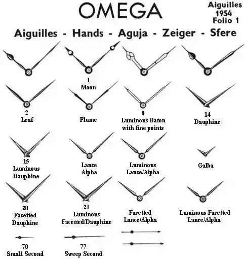

Holas,
las agujas dauphine que yo decia para este modelo debe ser algo parecido a esto:
El plexi Omega es algo más bajo y tiene la particularidad de mostrar todo el dial, perfectamente.

Las agujas originales, como nos dice el compañero Álvaro (Golipo) podrían haber sido:
Estas últimas agujas que mostráis, las "Luminous Dauphine" son las que lleva el Omega de mi padre. Para mi gusto son las más bonitas de todas.
