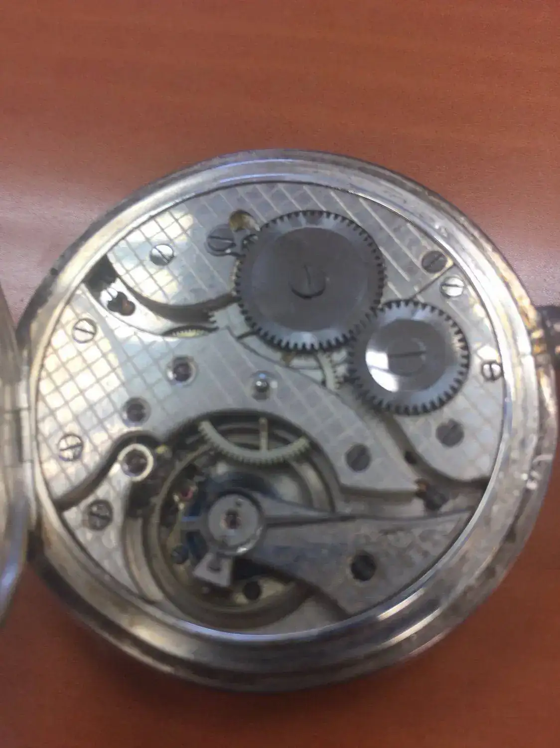

Buenas tardes.
Un amiguete del trabajo que conoce mi afición, me pide ayuda para ponerle fecha a un reloj que tiene para él un gran valor sentimental, pues era de su padre.
Cualquier ayuda será bienvenida.
Gracias

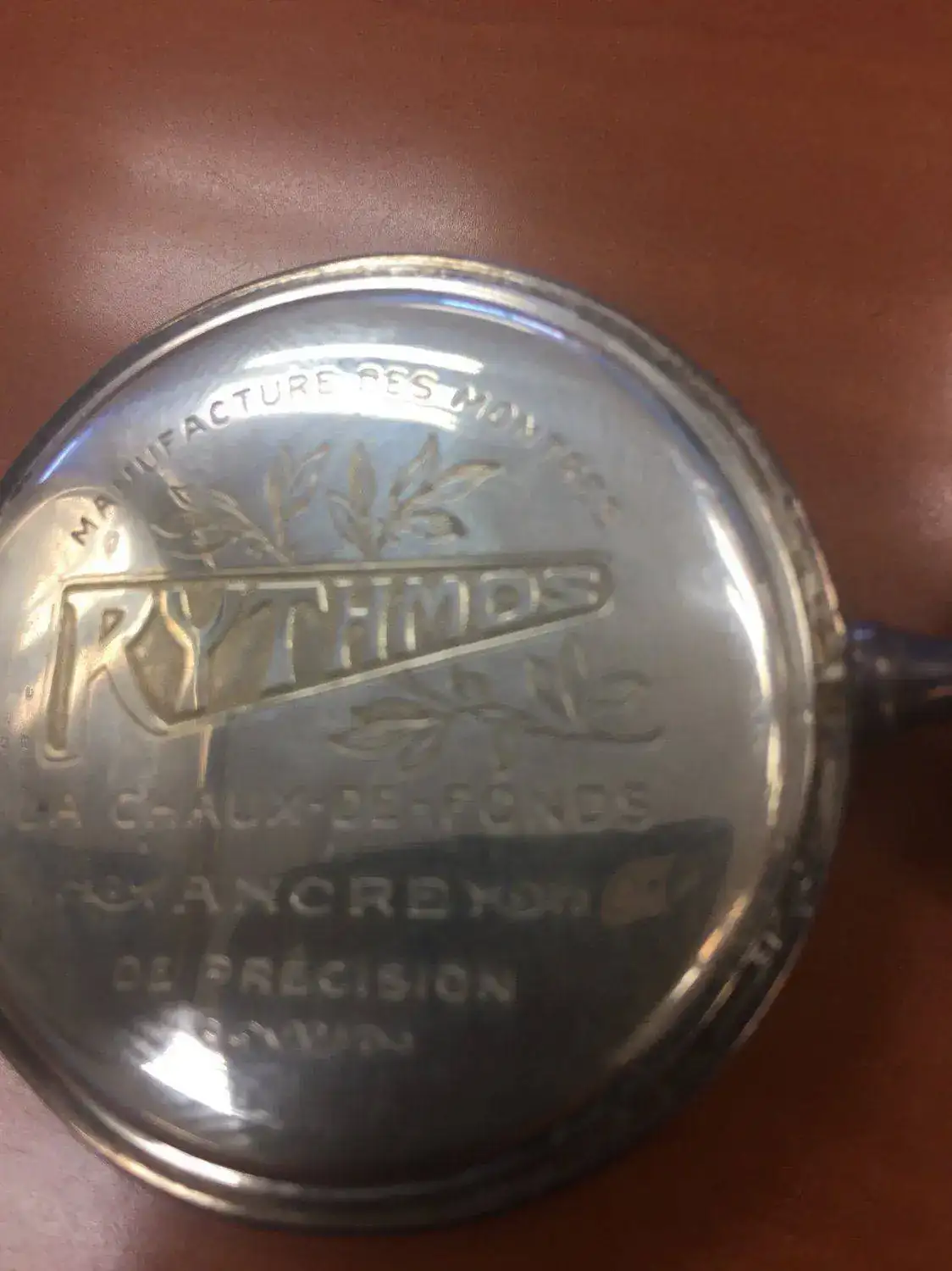

todo parece indicar que tu relojs es de
RythmosUhrwerke, Gehäuse, Zifferblätter; La Chaux-de-Fonds, Schweiz; registriert am 18.9.1911
[TD="width: 220"][/TD]
[TD="width: 190"] Blum Freres SA / Manufacture des montres Rythmos [/TD]
He encontrado este calibre que parece igual.
Es difícil de datar. Yo diría que en torno a 1920, década arriba o abajo, pero me da que mas bien hacia abajo, entre 1911 y 1920. Ojo, que hablo de olfato solamente.
La caja es de plata contrastada en Suiza. De la máquina ni idea.
Buen día; esta máquina nos demuestra una terminación fina y no solo por sus distintos y hermosos acabados - sino también por su espiral breguet. Uno de ellos - el de cesccat pareciera que es para un reloj un sabonetta y el otro para un reloj Lepine.
Si siguen la linea de la tige hacia abajo - verán que uno se ubica sobre donde va la rueda del segundero y la otra sigue hacia el volante. esto quiere decir que si damos vuelta la máquina observaremos mejor este detalle. Estas diferencias traen distintas posiciones - no solo del puente del barrilette - el criquet - la rueda corona y la rueda roche - sino también varía las posiciones del tiret - el resorte de tiret - la báscula y todas las posiciones de los puentes sobre la platina.
