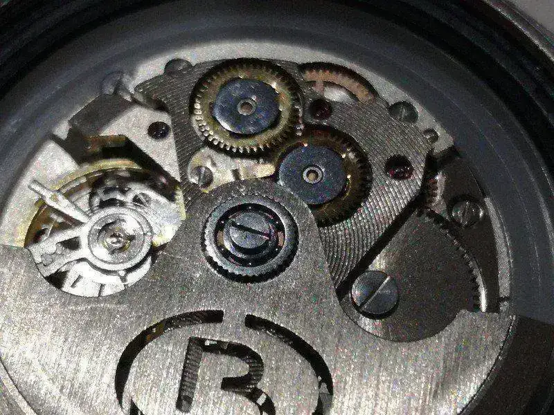

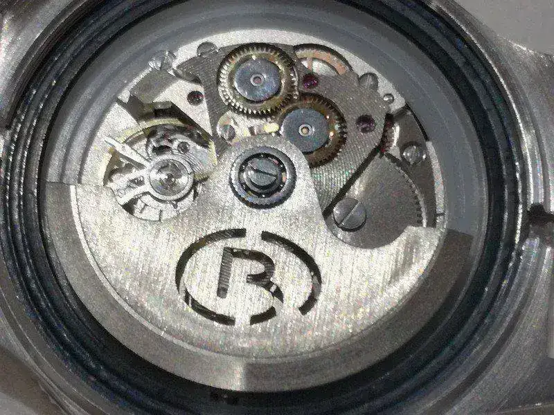

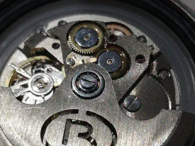

Bueno, ya lo he abierto (primera vez que abro un reloj, estoy alucinando...). Calibre 2415.

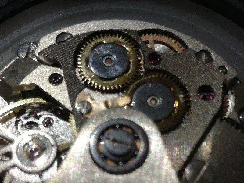

Me encuentro la masa oscilante aparentemente en su sitio... pero una de las ruedas que se ven en esta foto, en concreto la de arriba, suelta....
La he colocado como he podido, presionando un poco. El reloj, parado.
Le he dado cuerda manual... se ha movido la masa oscilante como loca... y luego se ha parado otra vez.

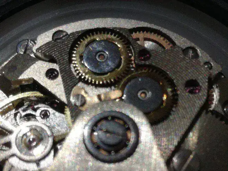

Ahora, viendo la foto, me doy cuenta de que la ruedecita de abajo está como sujeta por una pestaña, pieza dorada atornillada... y que por otras fotos del calibre veo que debería tener otra pestaña para la ruedecita de arriba, la que se había salido.
No se si eso afecta o es parte del problema. Parece que se ha roto la pestaña... no veo bien y tendría que abrirlo.

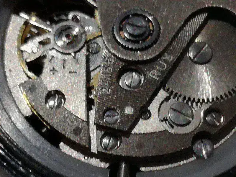

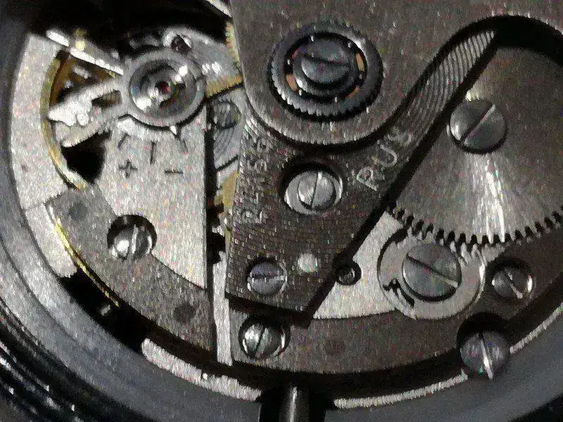

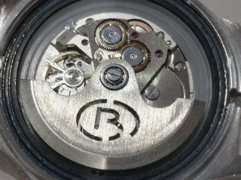

Pongo mas fotos, por si sirven.
La cuestión es que me temo que hay que mandarlo a un relojero... o intentar que el vendedor (koche-vikto, ebay, ruso...) me devuelva el dinero... Pero no se si merece la pena.
Creo que hay un relojero en Avilés, Ancora?, que sabe de esto... pero a lo mejor sale mas caro el collar que el galgo...
En fin, agradeceré vuestras opiniones y comentarios...:bye:
Hola Juan Manuel, por las fotos se ve que una patilla dorada esta rota y estará por ahí dentro haciendo maldades :(
no se si tiene una solución, la verdad, los compis relojeros te ayudaran mas que yo.
A las malas puedes comprar un mecanismo nuevo y te quitas de lios.

Estará escondida, la muy *#%@!
Bueno, a ver qué dicen los expertos. Pero un mecanismo nuevo son 35 euros... Lo único, por divertirme yo cambiándolo...

Por 20 euros le pones un 2414 manual
https://komandirskie.com/catalog/aksesuary/zapchasti_parts/mekhanizm_vostok_2414/
