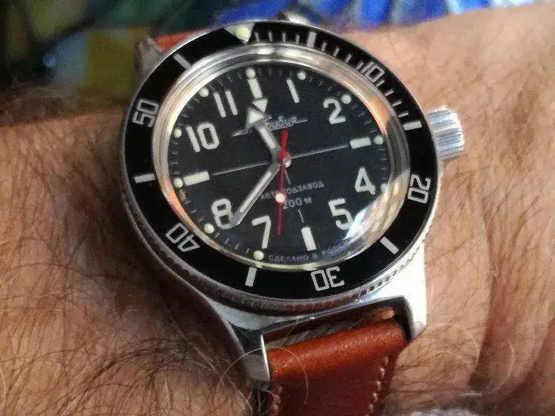

Compré un Amphibia, caja 120...
... que me gusta mucho.
Desde el principio, parece que le cuesta coger marcha cuando lo agitas para ponerlo en marcha: dura menos segundos en movimiento que otros que tengo. Sin embargo, le das un poco de cuerda manual y todo va sobre ruedas...
Hace unos días, tras casi 48 horas usándolo sin problemas... veo que se ha parado. Meneo al canto (es decir, "golpe" seco sobre la mano, agitación vigorosa...) y sin problemas.
Al agitarlo, como otros, se escucha y se nota el vaivén de lo que, creo, es la masa oscilante (la "media luna"), aunque a veces deja de "sentirse".
Ya se que estos rusos son cada uno de su padre y de su madre, que hay un periodo de rodaje, que tardan en coger "marcha", o no, que si la lubricación, la fase lunar... etc. pero.... me gustaría oir la opinión de los expertos...
Por favor...:bye:
