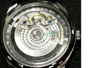

Bito lo de engrasar con grasa de silicona lo he leído por foros de habla inglesa donde la gente, en general igual que aquí, tiene varios relojes y tiene el Parnis para cacharrear y probar sus ideas de bombero, por lo que no es una fuente muy fiable. Así que estoy de acuerdo en que probablemente si el fabricante no te lo manda engrasado, no será la opción idónea.
Sin embargo, para quien el ruido sea un verdadero problema, por mi experiencia, si se hace con cuidado no tiene por qué pasar nada. Yo lo que hice fue poner con una jeringuilla la aguja apoyada en la zona de los rodamientos (donde señalo con la flecha, en la foto se aprecia bien) y eché una cantidad ridícula, para que no apareciera el problema que comentas.
