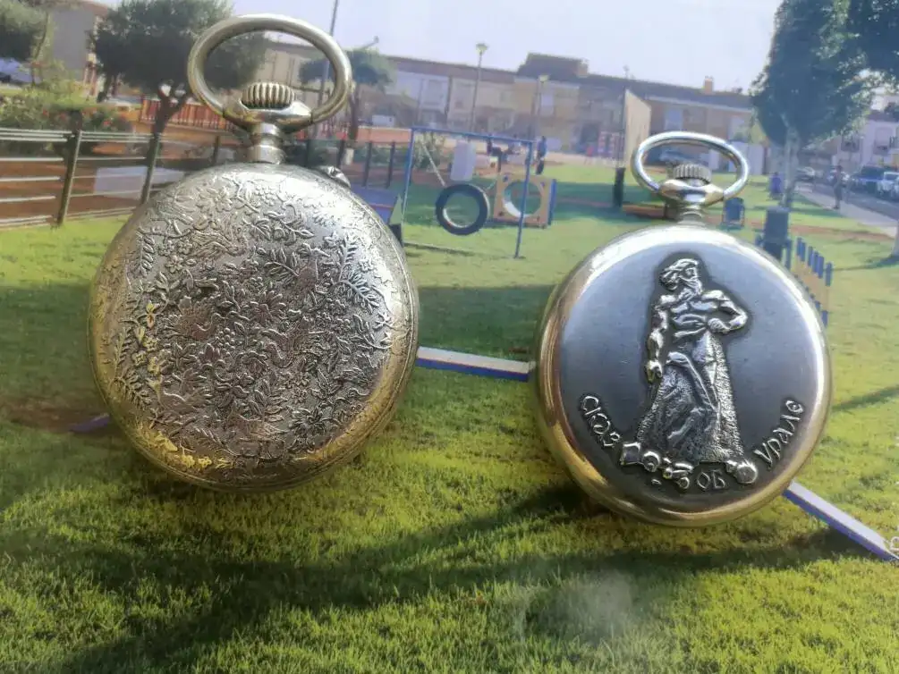

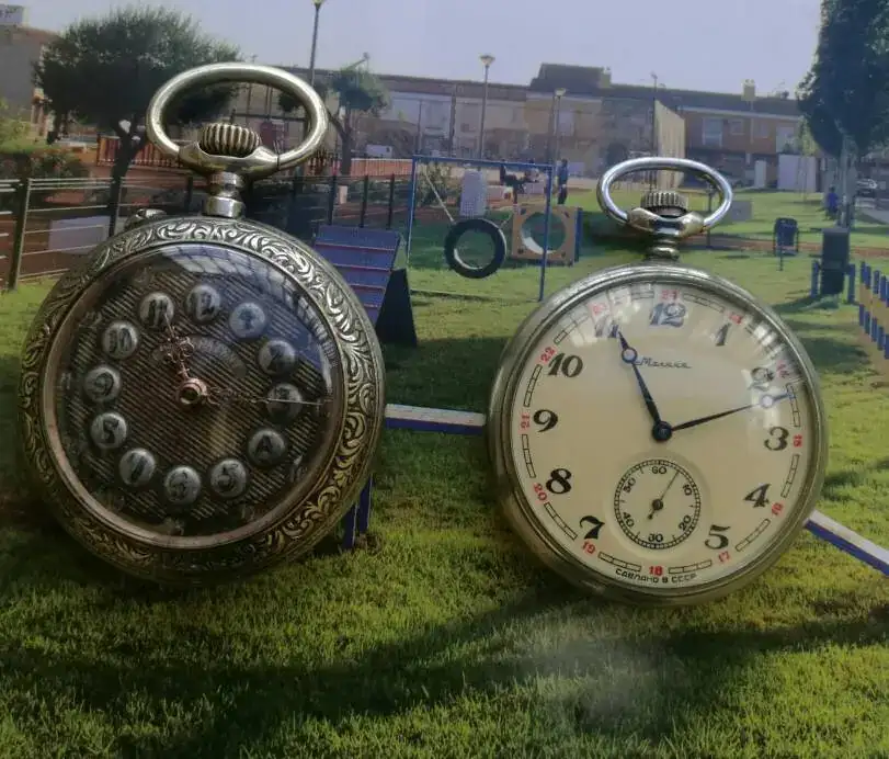

Buenos días, amigos,

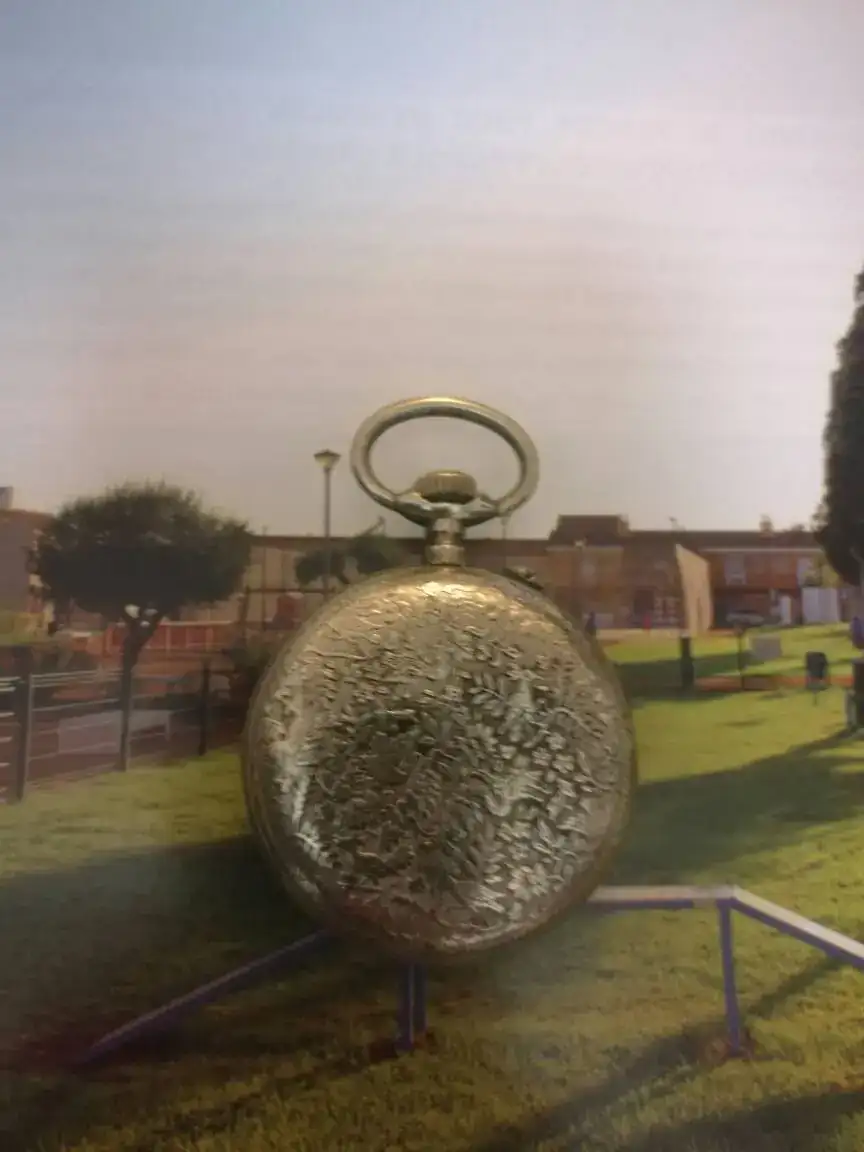

Me estreno en este sub foro con estos dos relojes que encontré por tierras del sur. Son un Marhha (molnija?) ruso y un Conty Patent. De éste último no sé nada, no he podido abrirlo porque no veo muesca alguna y me da miedo rallarlo.
La verdad es que están bastante bien conservados, sobre todo el Marhha, y funcionan muy bien.

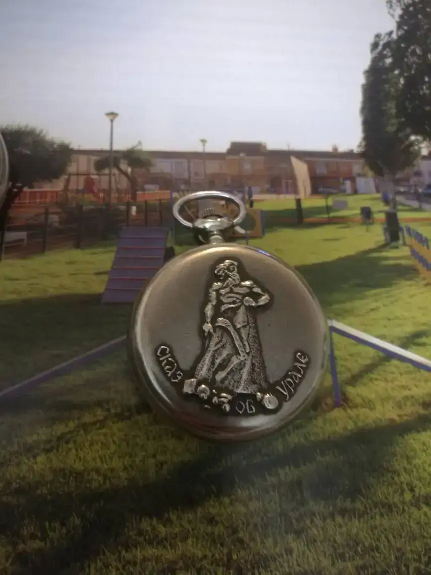

El ruso tiene por detrás un guerrero (creo) en relieve y una inscripción en ruso que no tengo ni idea de lo que significa.
Agradezco cualquier información que podáis aportar sobre ambos.
Gracias de antemano, buen día!

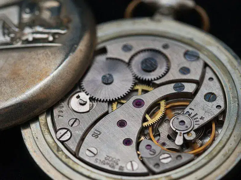

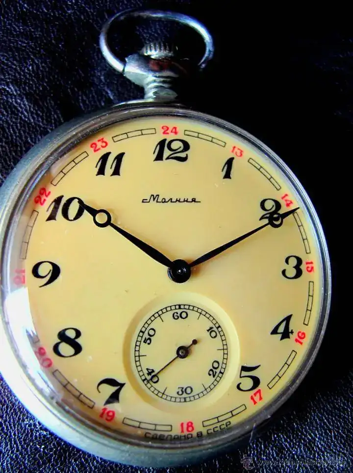

uno de la red con una foto donde se lee algo mejor la marca. Mismo calibre.
diría que este podría ser su calibre. comprueba si en el tuyo aparece el número 3602 y tal vez las siglas SU.

Gracias! Es un 3602, en efecto, marcado "su".
Muchas gracias por la información, amigo, en el hilo de los rusos me han comentado que la leyenda significa"cuento del Ural".

En cuanto al CONTY, poco puedo aportar. Es una marca registrada y uno de los dos registros es de Barcelona y del otro si que hay algo en la red y creo se trataba de un constructor de correas metálicas o algo así.
ContyCarouge und Genf, Schweiz; registriert am 28.12.1977
Barcelona, Spanien

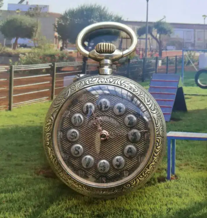

Pero resulta que yo tengo uno que te muestro. Su origen es familiar inoperativo durante decenios hasta que en el 2014 le hice revivir.

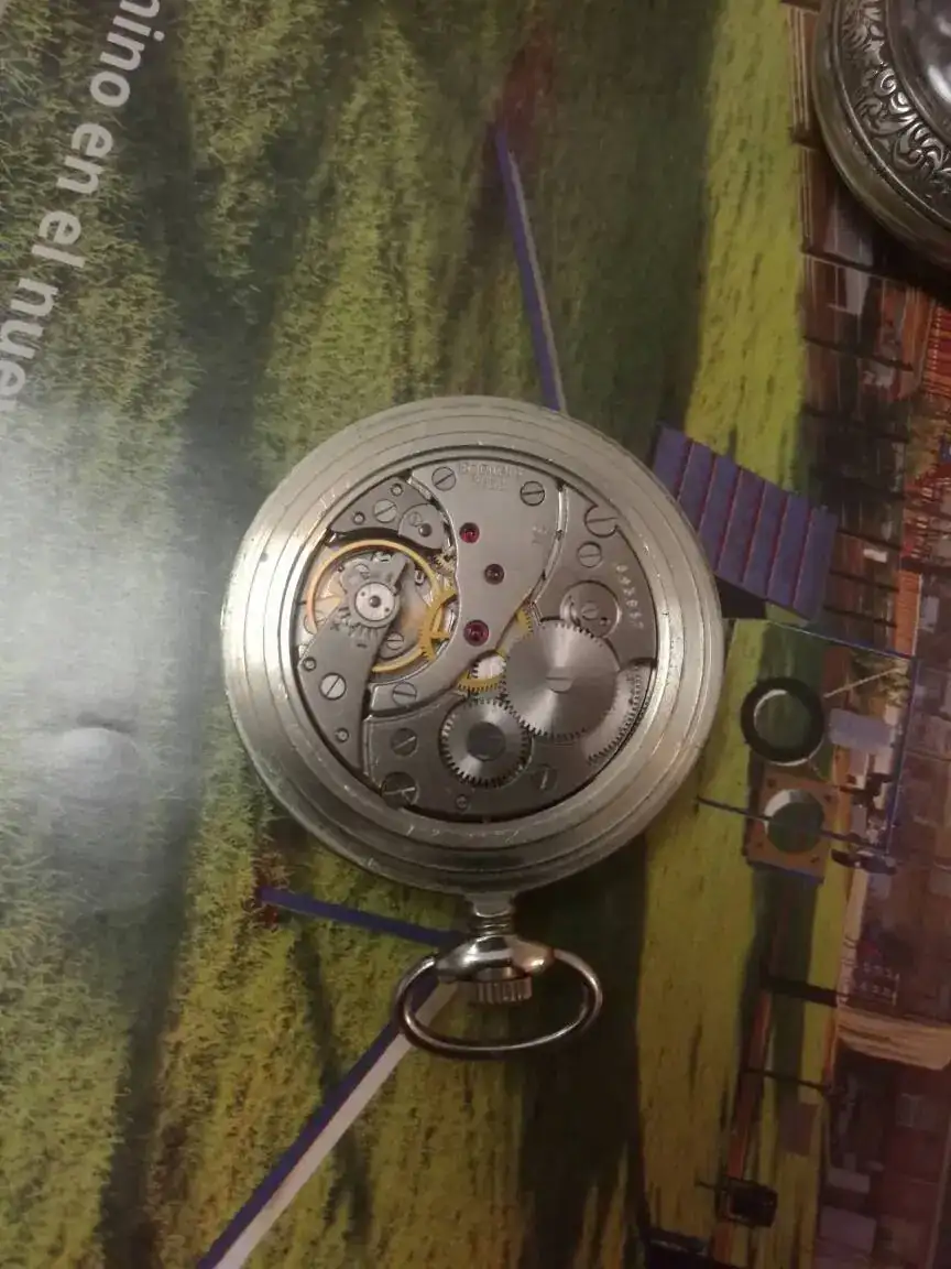

y su calibre que podrías comprobar con el tuyo y aprovecho para pedir que si alguien lo conoce/identifica, que lo diga.
Qué casualidad que tengas un Conty de bolsillo :).
Digo yo que seré capaz de abrirlo en breve, y pongo foto también del calibre.
Enhorabuena por estas dos piezas del sur. :ok::
El Conty no lo consigo abrir, lo llevaré a mi relojero y le echo fotos al calibre.
No tiene muesca por ningún lado!
Como ya te han dicho, el primero es un Molnija ruso con trasera dedicada al "cuento del Ural" y no es un guerrero, es un gigante legendario/folclórico. Un reloj magnífico con calibre 3602 pero este es de los 70 como mínimo. El motivo de la tapa está basado en un monumento de Vitaly Semenovich Zaykov (Виталий Семенович Зайков). Erigido en 1967 cercano a la estación de trenes de Chelyabinsk. El gigante de 12 metros de altura hace referencia a una historia de los montes Urales escrita por Pavel Bazhov. La frase que aparece en la base del relieve "сказ об урале" justo significa "Cuento del Ural", frase que aparece también en el lateral de la estatua original.
Esta obra se basa en cuentos folclóricos y fantásticos sobre la vida de buscadores de oro y obreros en fábricas de los Urales en los siglos XVIII y XIX
Para abrir la caja basta con insertar una navajita el la muesca presionando un poco, es casi imposible rallarlo.
Es importante comprobar la trasera por dentro y la máquina por dos razones: Los modelos mas tempranos tenía la tapa maciza, los mas modernos era estampada, es decir, se veía la imagen en el reverso. Además, en estos movimientos era normal que viniese impresa la fecha y el trimestre de fabricación.

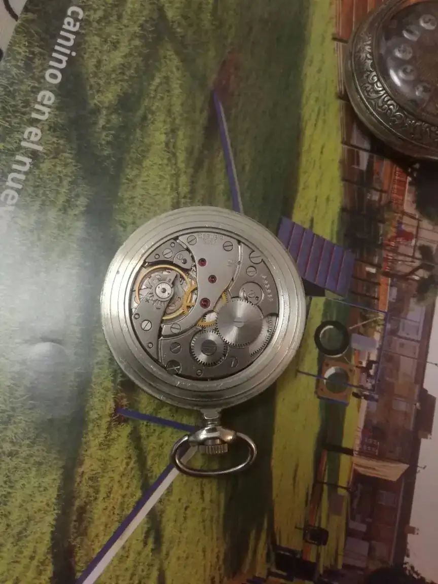

Te presento mis dos Molnija (de momento):
Muchas gracias por el excelente aporte, compañero.
Éste sí lo he abierto, es el otro el que no se deja.
Es de tapa maciza, no se ve el relieve por detrás. Por lo que he indagado, en efecto, es posterior al 67, quizá de los 70.
Saludos!

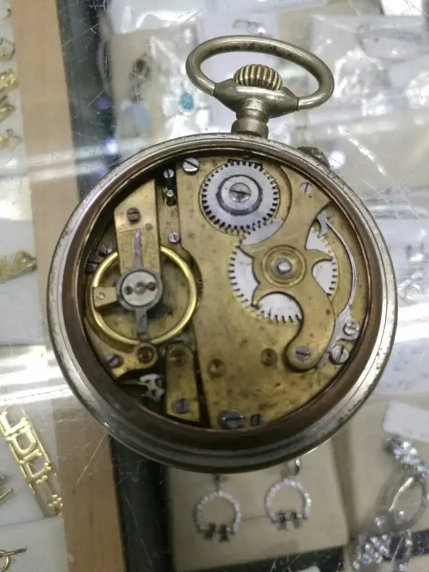

Finalmente, se lo he llevado a mi relojero para a abrirlo... ahí va la foto!
Sistema Roskopf
