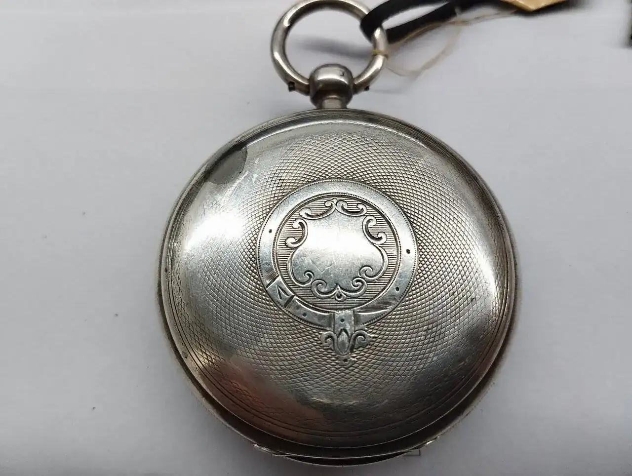

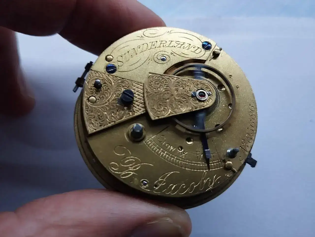

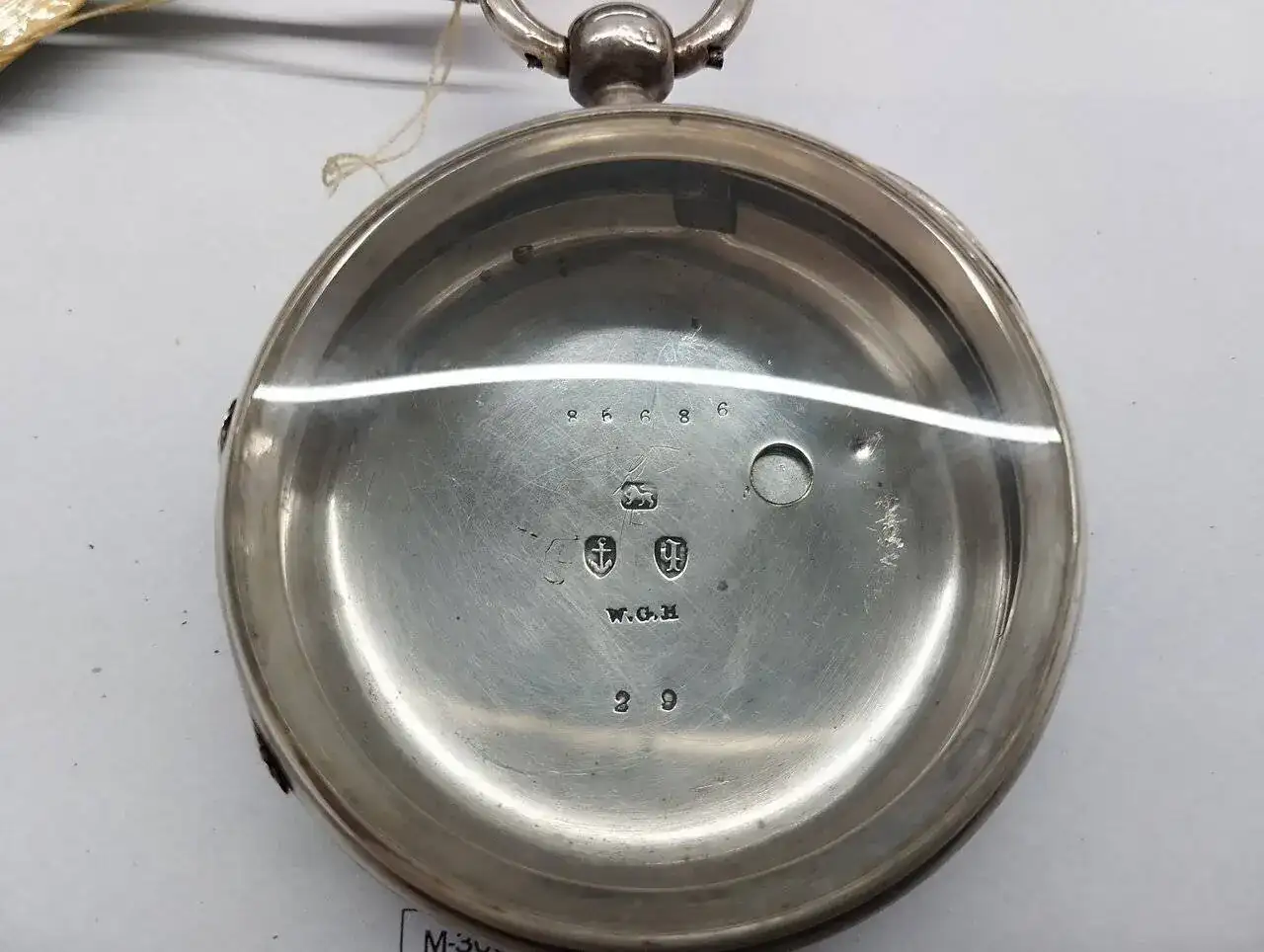

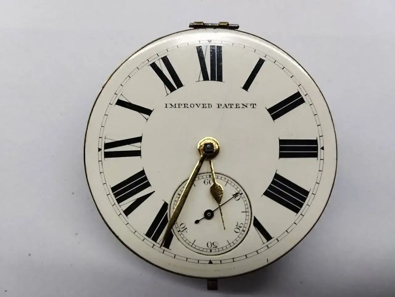

Buenas tardes,
Tengo este reloj con la inscripción IMPROVED PATENT y con el movimiento con la inscripciones SUNDERLAND NÚM 85686 R. JACOBY La caja lleva la misma numeración y las marcas de contraste de plata.
Alguien me puede ayudar a tener más información. Funciona perfectamente. Lo acaban de repasar y le han puesto el cristal que no tenia.
Muchas gracias

Bueno, tienes un bonito reloj con los sellos de Birmingham que lo sitúan en 1890. Es un reloj de gama baja (7 joyas) y parece que en algún momento se le cambió la tapa (rubí) del eje del volante por la que lleva ahora ¿o ha sido en esta reparación? Lo de "improved patent" en el dial es simplemente para llamar más la atención de un futuro comprador, pues su escape es el típico inglés. Sobre Jacoby, que posiblemente sea el joyero que lo vendió es cuestión de mirar directorios de la época en la región de Sutherland. Espero que lo disfrutes :ok:
Muchas gracias por la respuesta. La tapa del eje del volante es la que ya tenía. Es un reloj de los que llamaban catalino?

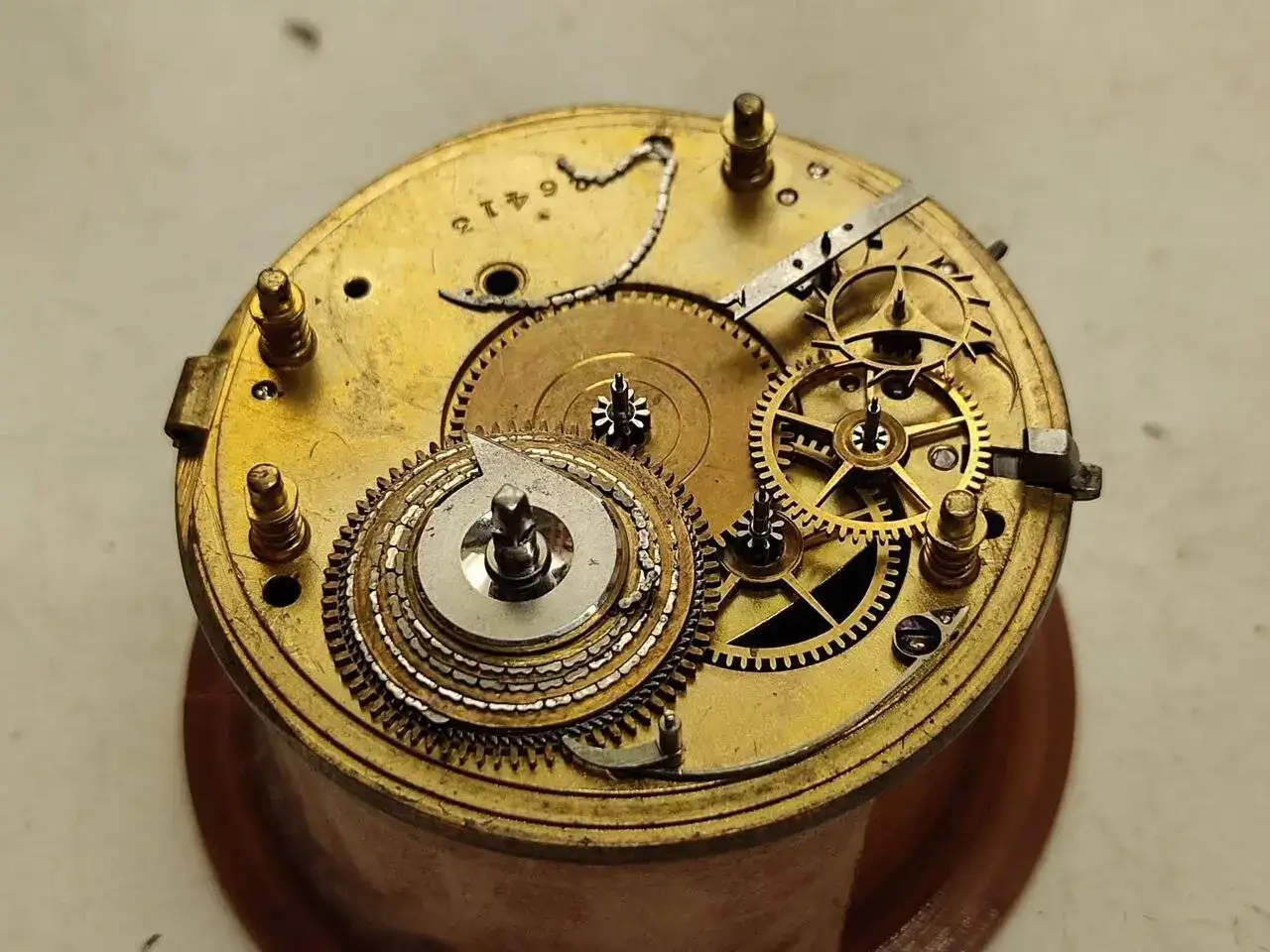

No, Los relojes catalinos ya prácticamente no se fabricaban en esa época, pero tu reloj siguió conservando su fusee, es decir el sistema de enrollar el muelle que da fuerza al reloj con una cadena. Tu reloj se parecería en diseño a este.
Esa barra metálica de acero correspondería a la horquilla de escape, la rueda con los dientes tan largos es la rueda de escape. Referente a la tapa, por la fotografía parece ser que no es la suya, parece más pequeña y casi seguro que en origen llevaba una tapa con un diamante.
