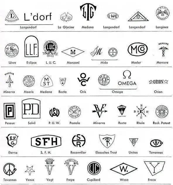

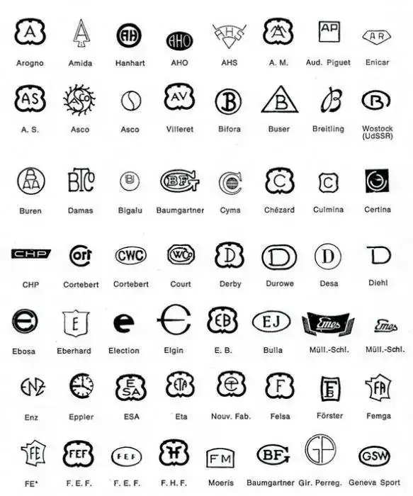

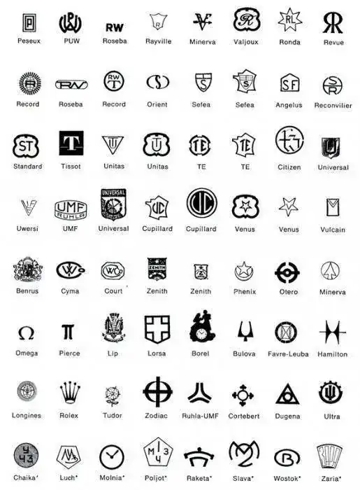

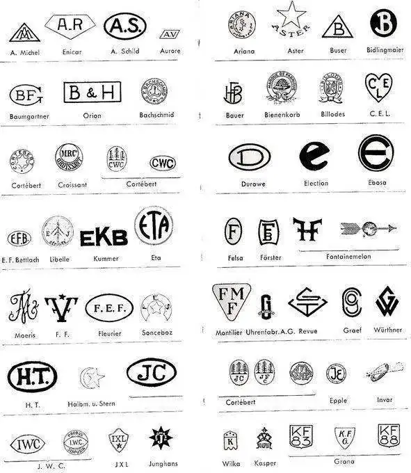

Buenos dias compañeros
Quisiera dejar un pequeño aporte de marcas de relojes muy util para aquellos que no dispongan de libros de consulta.
Sé que no es ninguna novedad ni algo raro , pero seguramente muchos de los que estén empezando en este mundillo lo agradecerán y podrán consultar.
No creo que estén todas las marcas de fabricantes , pero si muchas de las más importantes.
Pues espero os sirva , un saludo.
Buen día tempus; muy buena ayuda aunque creo que ya está instalado en el foro.
Hay que diferenciar las fábricas de ebauches (mov. en blanco) que son la mayorías de ellas - con las marcas que todos conocemos. Un saludo y gracias. Luis desde Argentina
