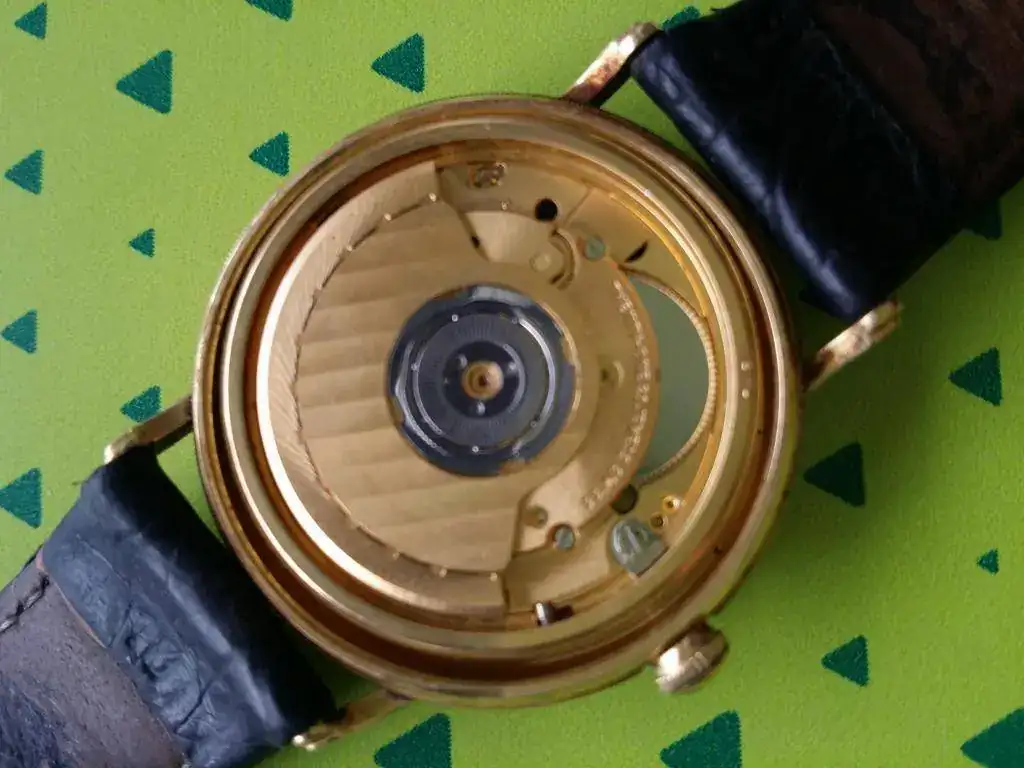

Estimados foreros, el otro dia una amiga me trajo este reloj que dice que lo ha llevo su padre toda la vida, y que se le cayo y que al abrirlo e intentar limpiarlo, perdio las agujas, rompio la tija y creo que ya. El volante mueve bien a sus 28.800 alternancias. Segun he leido este calibre se fabrico a partir de 1983, por lo que entonces no creo que sea tan antiguo como ella dice

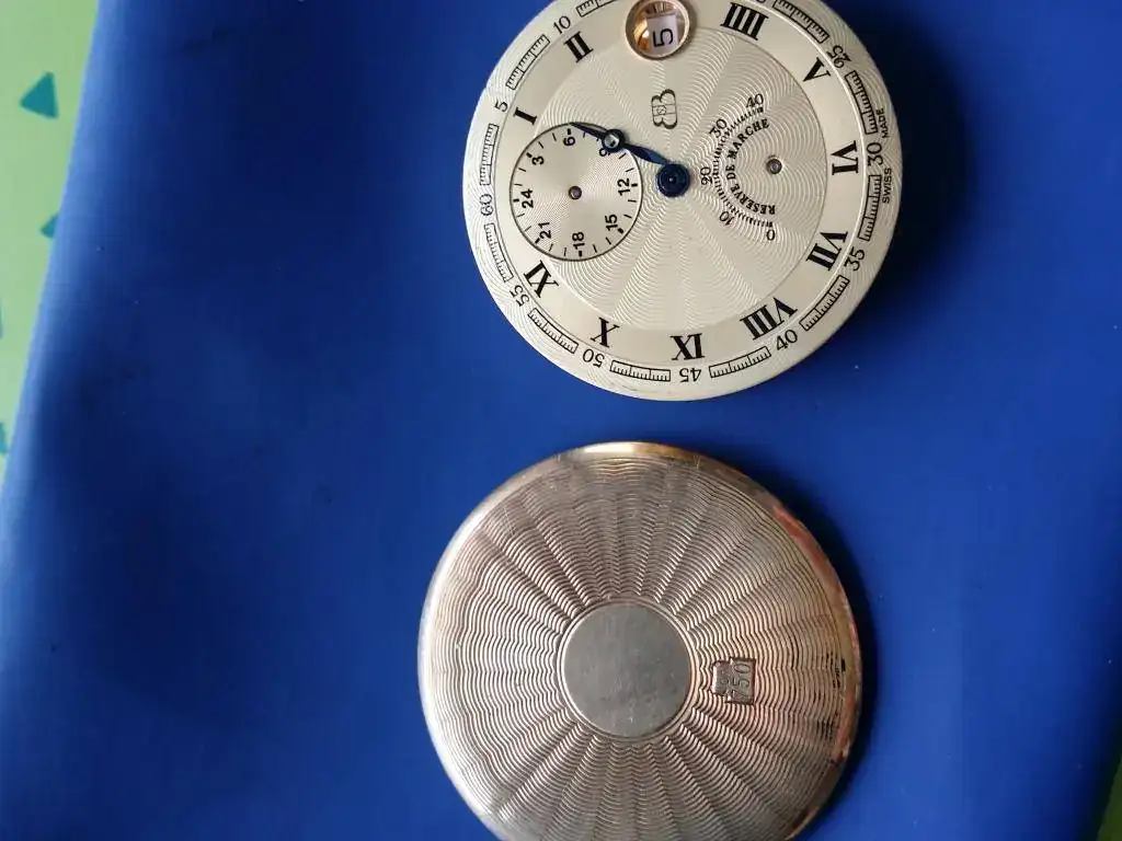

Me gustaria saber que marca es , pero no logro identificarlo, la caja es de oro y el movimiento eta 2892-A2, creo que es bastante bueno.
Que opinais sobre este reloj? alguna informacion?
Gracias de antemano 20160513_182924a.webp20160513_182359.webp20160513_183004(0).webp

en la esfera a las 3 lleva el simbolo de eta, creo que es un reloj sin marca, fabricado por eta. PUede que el fondo de la caja en su lado interior te de alguna información nueva, yo lo que veo que es esteril incluso el movimiento esta sin marcar

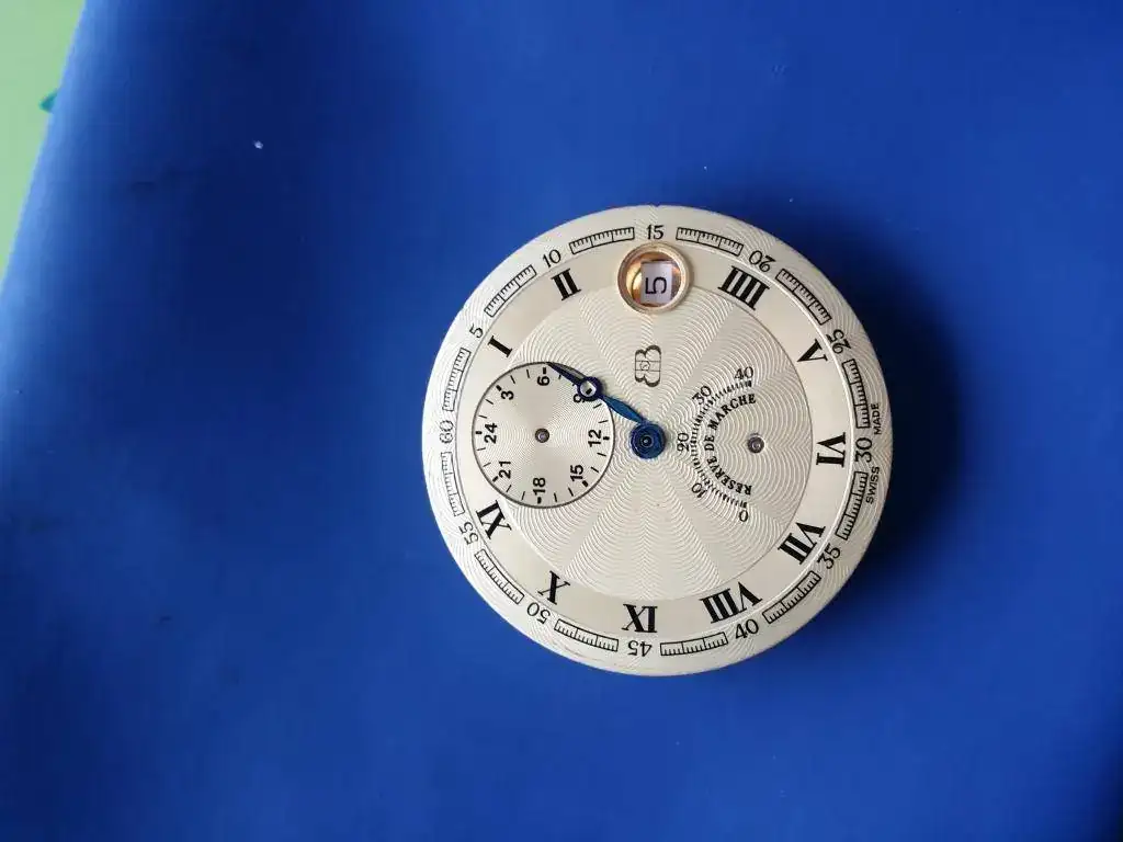

Hola, el simbolo que lleva a las 3 no es el simbolo de ETA, ya lo han visto un parde relojeros y han sacado sus libretitas de simbolos y anagramas de varias marcas y no lo han podido identificar.
El movimiento no esta marcado pero es un gran movimiento de hecho hay comparaciones con el 3135 de Rolex y este movieminto lo montas marcas como Omega, IWC, Hmilton, etc...

El calibre es ETA, A2 es una variante, el símbolo se refiere al fabricante del reloj no al del calibre.

El eta 2892 es un calibre "sólo hora".
Según ranfft, los calibres siguientes tienen una modificación a partir del 2892:
2893- dual time
2894- módulo cronográfico DD
2895- Subesfera de segundos
2896- big date
2897- reserva de marcha
Éste que enseñas parece un "híbrido" entre el 2893 y el 2897, es decir, con ambas modificaciones.

Lo unico es saber la marca del reloj, ya que utilizando un gran calibre como es este, y una caja de oro y con su reserva de marcha, como poco me pica la curiosidad de saber si es de alguna marca en concreto, lo que yo no veo en absoluto es que ese simbolo de la esfera, o cuadrante como dice Don Luis, pertenezaca a Eta.

Ese símbolo, una especie de nube, es el logo que suelen llevar los calibres eta, pero lo llevan infinidad de calibres que no son eta.
Muy bonito. Me llama la atención la caja que parece de una época anterior a la esfera y calibre o viceversa como prefieras y también me llama la atención todavía el calendario, no parece que haya rueda de días sino que parece como un pequeño cartel con el número 5... será la foto.
Tiene más aspecto de un reloj de estos de campaña televisiva o de revistas, con caja de oro y máquina Suiza........
