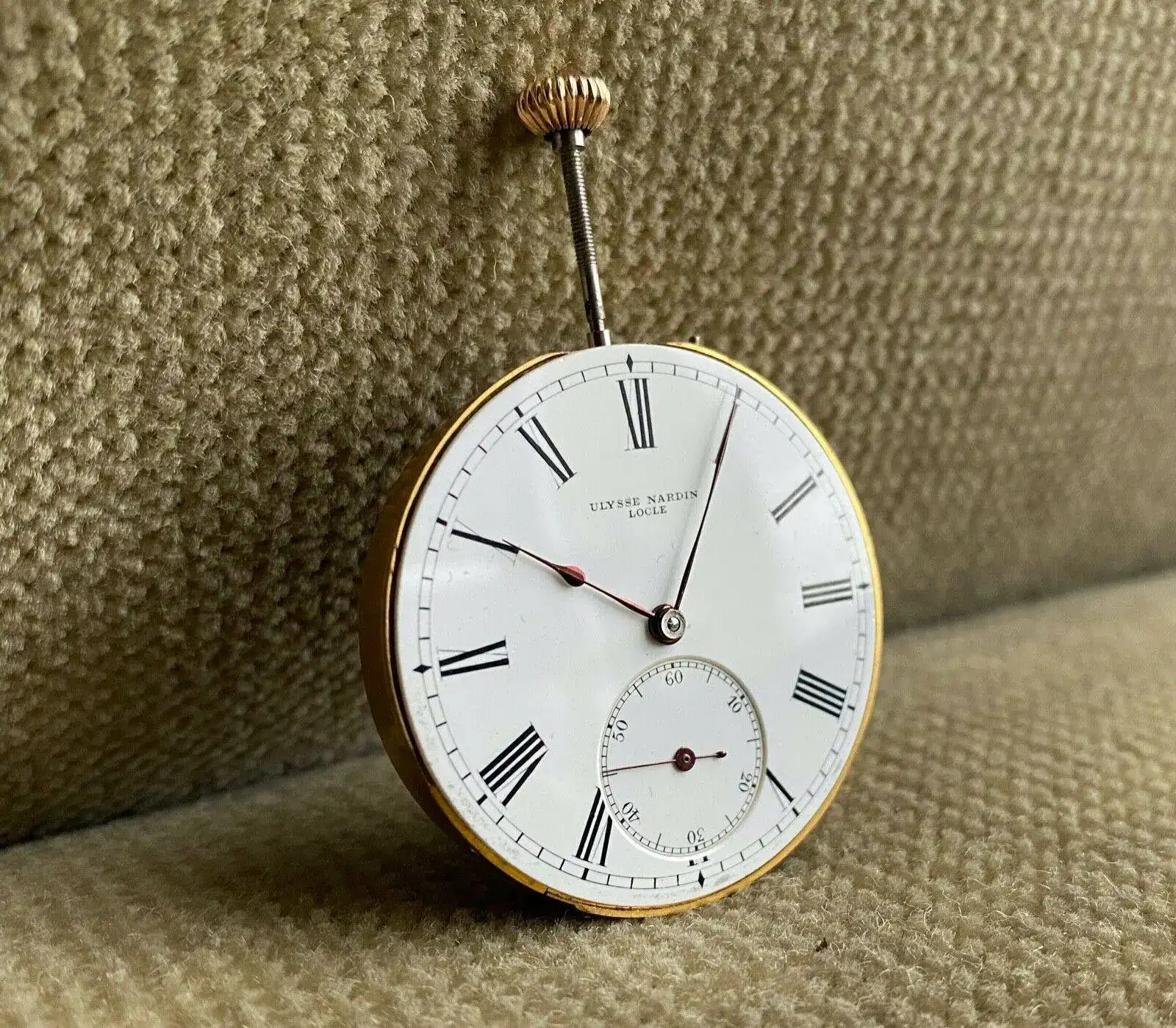

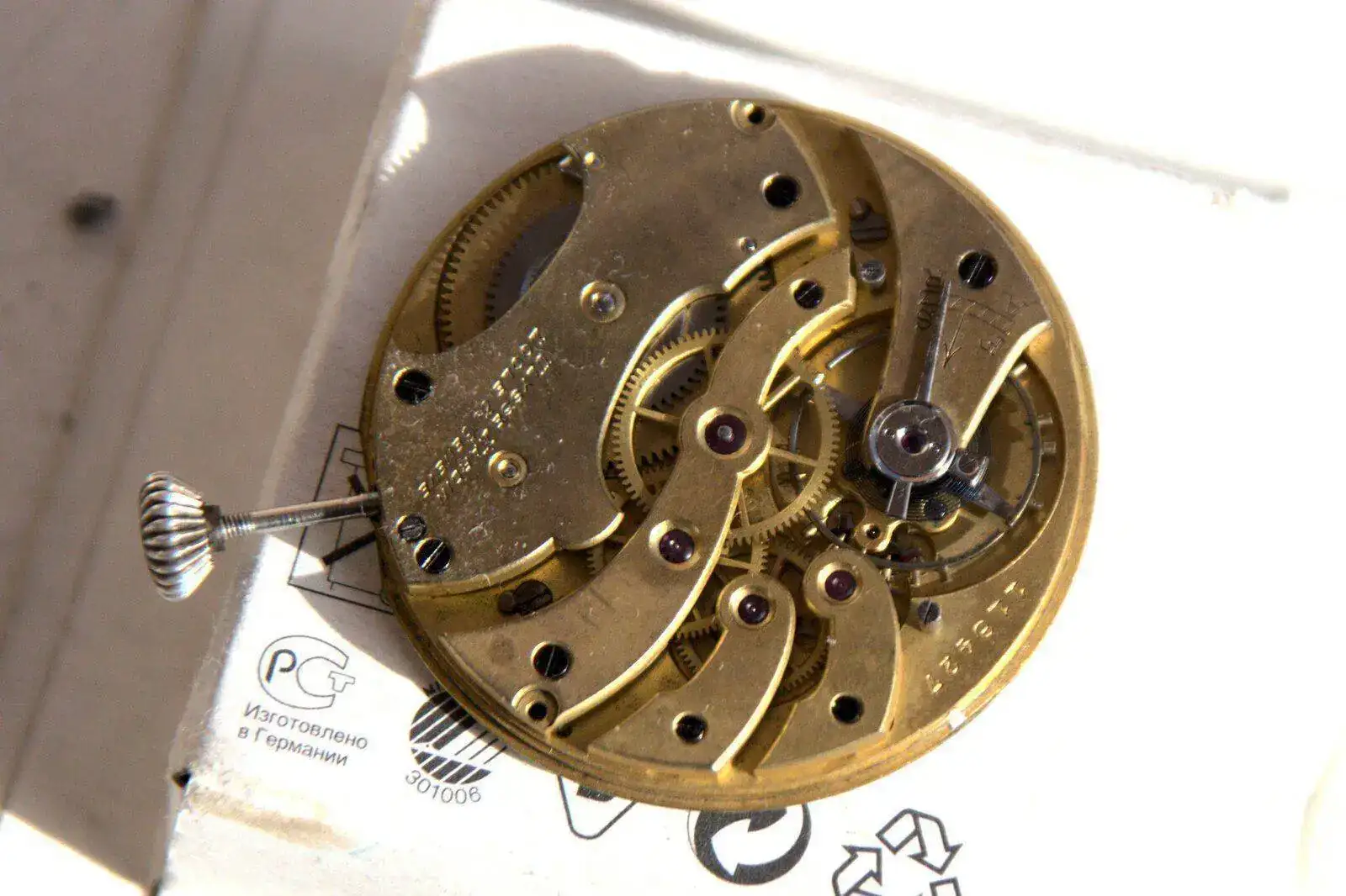

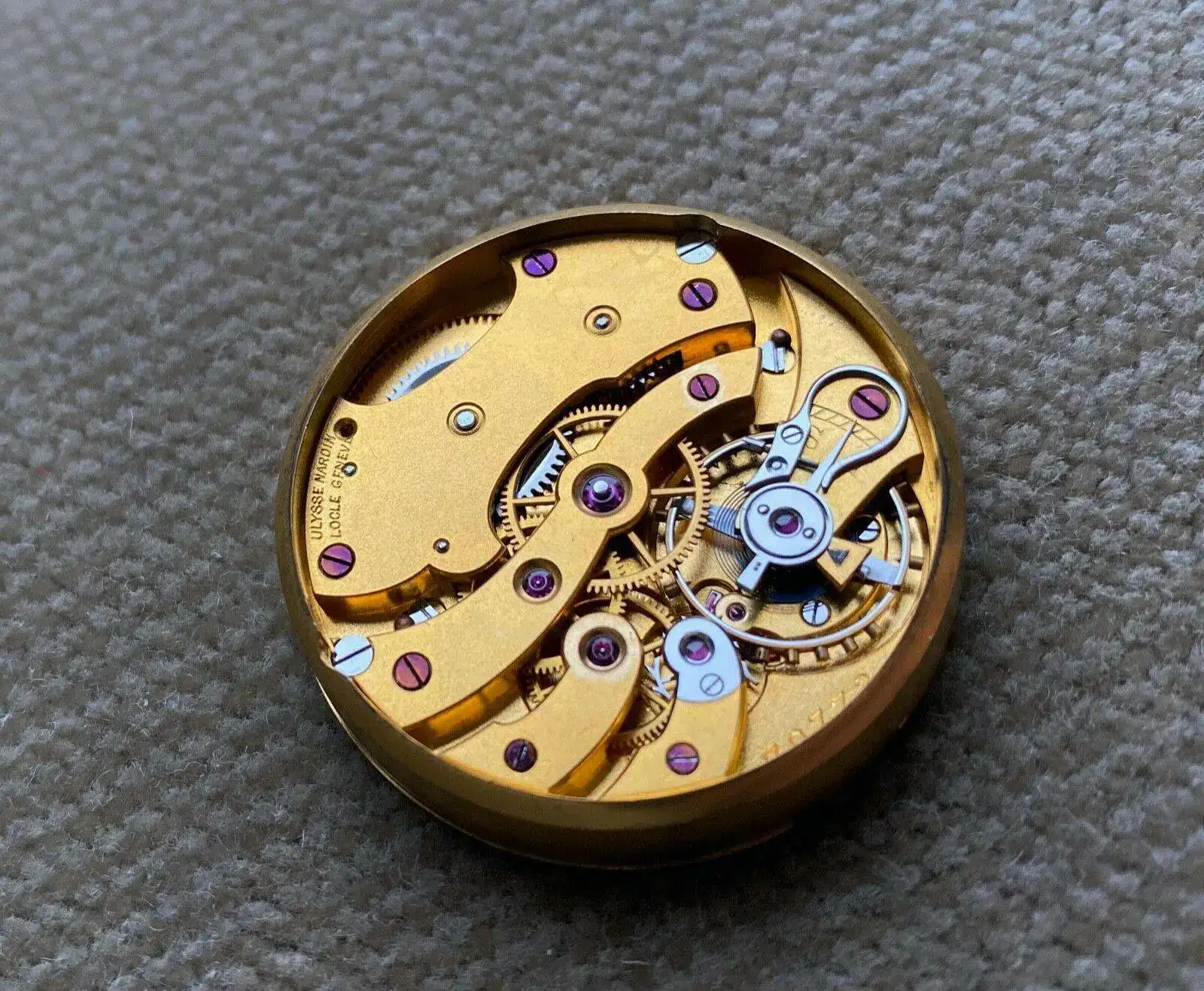

Buenas tardes, bolsilleros. Ha llegado a mis manos esta maquinaria, en bastante buen estado, de un Ulysse Nardin de bolsillo. Le falta la aguja minutera y tiene una marca en la esfera, a las 3. Por lo demás, parece funcionar... a veces. O sea, que necesita limpieza.
Por el color de la corona parece que proviene de un reloj de plata, que alguien, por desconocimiento, ha fundido obteniendo al peso menos de lo que vale esa maquinaria.
Las preguntas que os hago:
¿Puedo conseguir una caja y una aguja para esta maquinaria? Os lo pregunto para que me ahorréis horas y horas de búsqueda, cosa que se agradece.​
¿Sería posible encontrar una caja de reloj de pulsera? ¿Y hacerla? Son 42,5 mm de dial, que podría llegar a los 45 mm con una caja finita, y estaríamos ante una pieza grande pero chula. Muy chula. Me encantan los relojes con esferas blancas.​
¿Qué podéis decirme de este calibre, antigüedad, precisión, reserva de marcha, etc.?​
He visto en Chrono24 una maquinaria parecida, que no sé si será la misma: https://www.chrono24.es/ulyssenardin/index.htm
Ahora las fotos. El número que aparece en la maquinaria es el 1184278, que no sé si es la referencia del calibre o un número de serie.

Sobre el calibre los expertos y eruditos ya te dirán.
Sobre tus dos primeras preguntas la respuesta es sí: se encuentran cajas 'donantes' para ese calibre; y se puede adaptar el calibre a una caja para reloj de pulsera. O en su defecto, contactás a alguno de los múltiples cajistas que participan en el foro y te preparan una caja a medida.
saludos.
Perfecto para el proyecto de montarlo en caja de pulsera. Seguro era una caja hunter o saboneta con corona a las 3, lo que lo hace aún mas fácil de montar en pulsera. La tija habría que cortarla y hacerle rosca y yo le dejaría la cebolla de corona si o si.

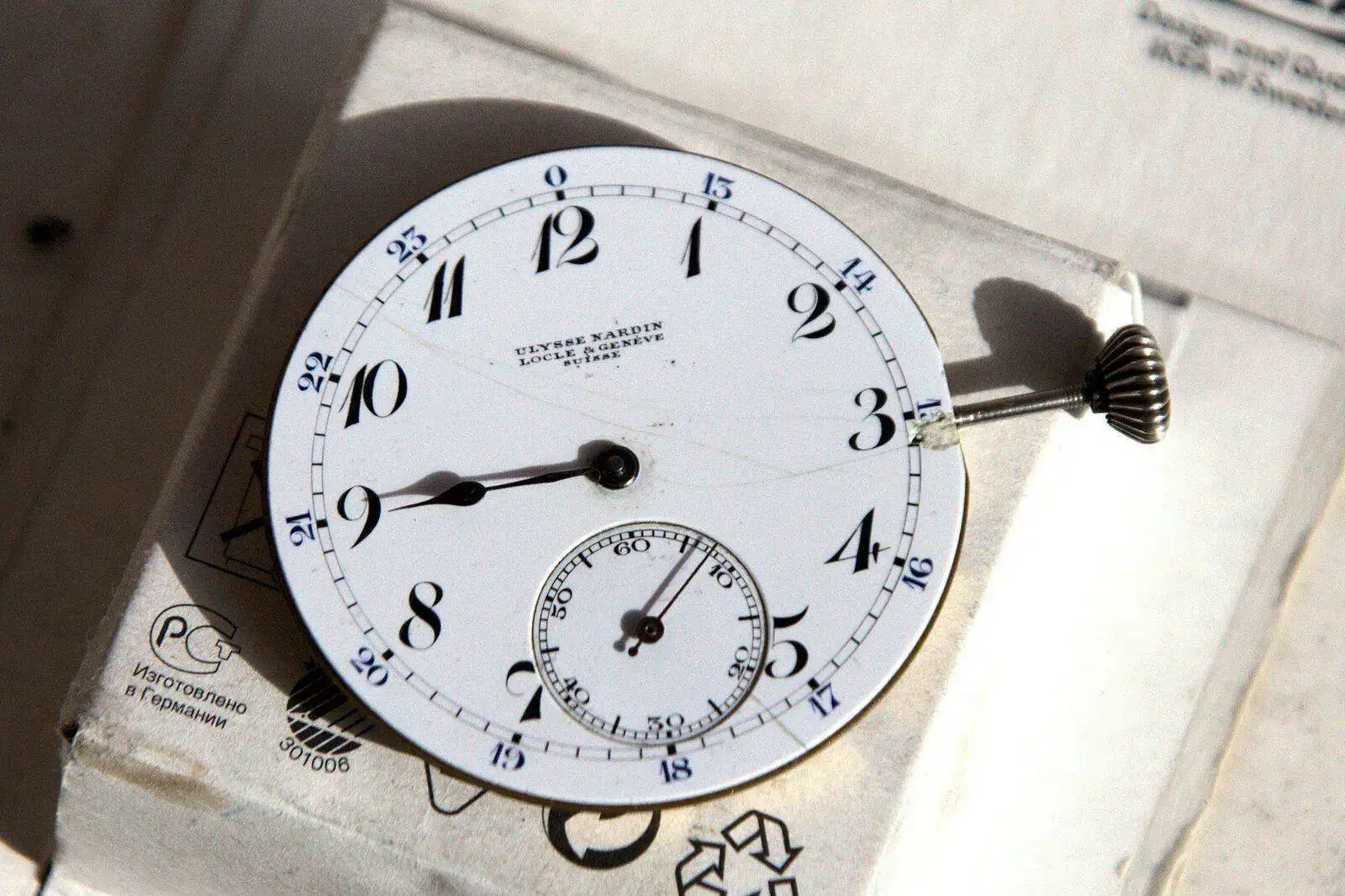

no se si sacaras alguna conclusión leyendo este enlace que te dejo, pero hay un calibre, solo uno, que es igual que el tuyo.
Reacciones: Julio Relojes
Gracias, @cesccat. La esfera es casi idéntica. Solo el color de los numerales del sistema 24h cambia del rojo (tu enlace) al azul (el mío). La maquinaria es casi idéntica, pero el mío no tiene el cuello de cisne de la raqueta. Probablemente el del enlace sea posterior al mío.
Leo en esa web que Ulysse Nardín repara cualquier reloj por muy antiguo que sea y que no vende piezas de repuesto. Veré de dónde saco la minutera.
Primero de todo quiero que un relojero me lo inspeccione y me diga si me interesa seguir adelante. El reloj se para, y puede ser suciedad o un pivote roto o cualquier reparación más costosa. Luego indagaré sobre el tema de la caja. La corona por supuesto que la conservaré, es una maravilla.

Te felicito por tu nueva adquisición, bonito movimiento de alto grado, si, mejor que un relojero le eche un ojo, lo de la aguja minutera no es un problema, la marca en el dial se puedo disimular, tu movimiento lleva el Nº 118.427 es bastante más nuevo que el que subió Cesccat dado que el reloj llevaba el Nº 62.843 año 1914, yo tengo uno con el Nº 70.772 año 1917.
Referente a la caja encontrar una original de bolsillo de esta marca es muy complicado, como dijo Bito por ser saboneta es adecuado para hacer un “mariage”, hoy para mí es mi nuevo “hobby” recuperar buenos movimientos y devolverles la vida en una caja nueva foto de mi calibre:

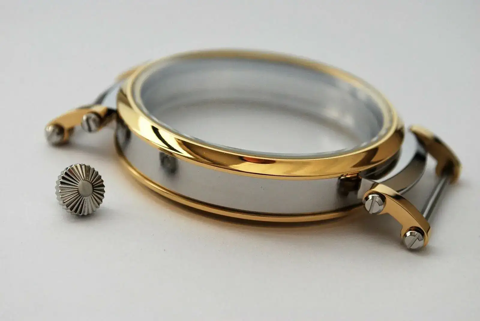

Foto de la caja que le he comprado, el mío es un Lepine y el dial es de porcelana y está perfecto, entonces lo tengo más complicado con la corona a las 12 h:

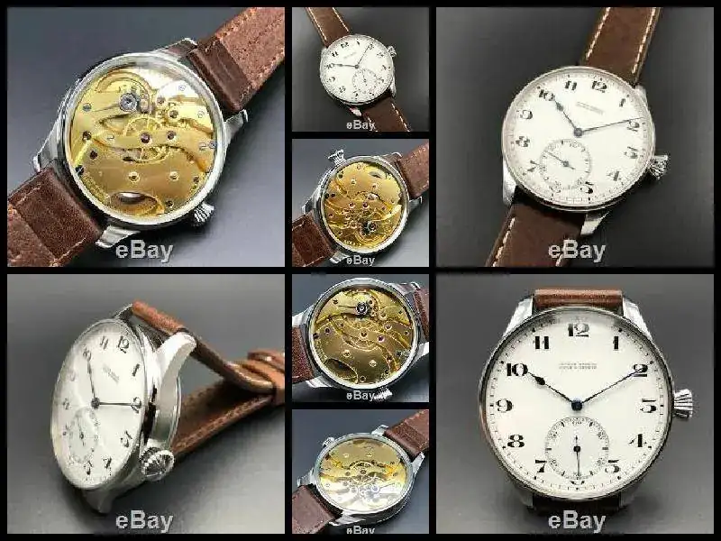

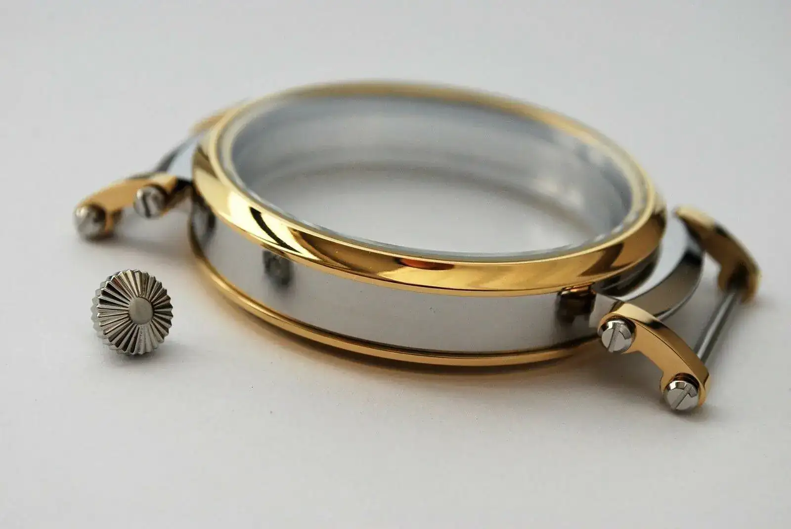

He encontrado cosas por Internet.
Uno parecido al mío tras la boda.
Y parece que queda bien... hasta que ves que mide 48 mm sin corona. Es una barbaridad. La esfera mide 42,5 mm y sería aceptable, aunque enorme, un máximo de 45 mm.

Con un dial de 42,5 mm necesita una caja de 48 mm, yo tengo la muñeca grande y tampoco es tan exagerada, porque lo de 45 mm no te cabe es imposible,

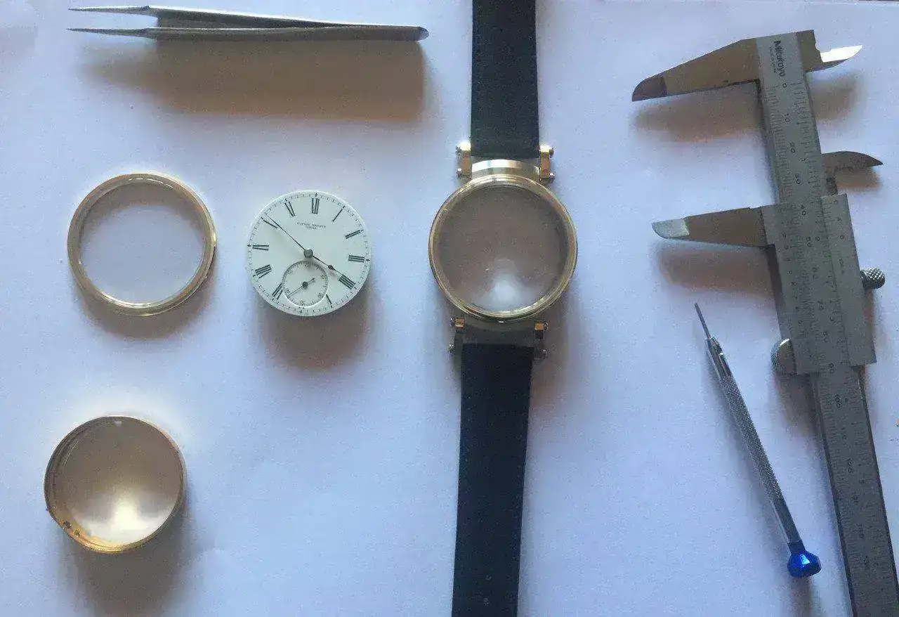

Otra cosa, ¿cómo se ajustan las maquinarias a las cajas? El que tengo es de 42,5 mm y si las cajas admiten hasta 44 mm (según he visto), habrá que ponerle alguna bata, ¿no?
Luego, ¿el agujero de la tija es complicado atinar? Lo veo más jorobado de lo que parece.
De nuevo, muchas gracias por tu información.
Lo importante es que la medida de abajo sea casi igual a tu movimiento, sin tener que tocar mucho alguno vendedor pone 2 medidas la real del agujero y otra es lo que admite pero pasando por el torno, esa caja son de acero, para hacer el agujero de la corona con brocas normal no le hace ni cosquilla, hay que comprarla brocas especiales, yo he comprado cajas a los 3 primeros vendedores, el 3 que te he puesto en la lista te lo vende con el agujero hecho, si alguna no tiene le pide que te lo haga tiene taller propio, es buena gente, bueno primero dale un repaso al movimiento a ver si esta todo correcto.
Ver el archivos adjunto 936141

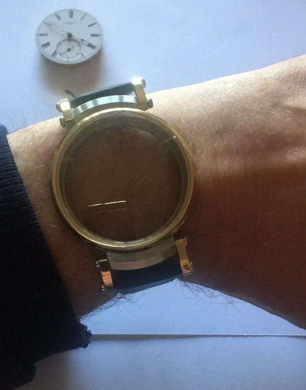

Esta caja me llama la atención aunque no soy de cajas bicolor. Sé que las hace también en acero. ¿Publicarías alguna foto de tu mariage hecho con esa caja, con su correa? ¿Queda muy exagerado en la muñeca?

Hola REusuario,
Me alegro que el movimiento este bien, la caja la recibí el viernes pasado y todavía no la he tocado, estoy liado con otra guerra, pero no hay problema le monto una correa para que vea como queda, referente al tamaño yo tengo las muñecas grandes y siempre uso relojes grandes, pero es la primera caja que compre para un movimiento Lepine, te adjunto fotos:
Es grande pero te queda bien. Yo no tengo la muñeca grande, y ese es el problema. Esa caja, con las asas en dos partes, me echaba para atrás. Pero reconozco que, quizá por el tamaño de tu muñeca, queda bastante bien. El reloj, de momento, marcha muy bien. Lo estoy regulando para ajustarlo y solo puedo decir que me da rabia que vaya tan bien y al final no llegar a usarlo. Voy a ver si soluciono el tema de la esfera pasa ver si sigo hacia delante.

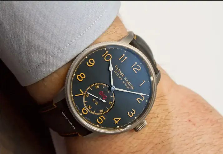

La aguja horaria de este Marine Torpilleur es igual que la del mío. Supongo que la minutera sería igual. La mía no la tengo.
