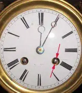

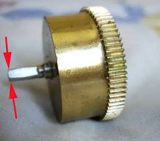

También he medido con el pie de rey el cuadradillo de la llave y me da 0,153. Eso ¿Como se interpreta a la hora de comprar la llave?

mide otra vez el cuadradillo de la maquina y sabras la medida de la llave, no lo has echo correctamente, pues te tiene que dar mas o menos 3'5 mm
con esta referencia ya puedes pedir la llave pues se pide por esa referencia..

Esto es lo que hay que medir para la llave

como te han indicado se mide el ancho del cuadrado, tu te equivocaste al medir, mide sobre 3'5mm compruevalo
se compra el pendulo con la varilla que es larga y hay que llevarla a medida cortarla, por esto el gancho va a parte para ponerselo despues de cortarla, tienes que comprar el pendulo y su gancho que es barato , tambien lo encontraras en m-p, y la llave pero midela otra vez
Hola, gracias a todos por las aclaraciones, si es lo que había medido, pero en el pie de rey que es electrónico no le había puesto milímetros, ahora ya en milimetros me da 3,9 mm por lo que entiendo que la llave es de 4 mm.
