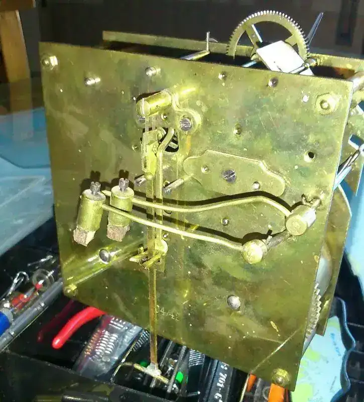

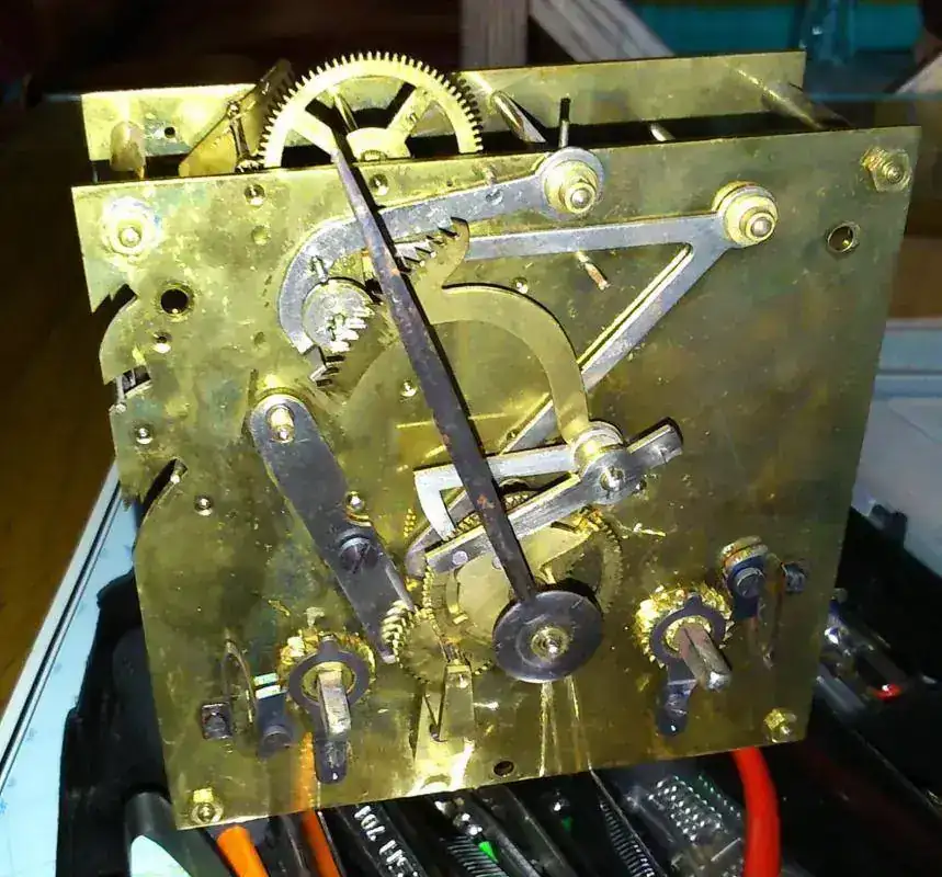

hola compañeros, tengo un reloj con esta maquinaria, es un carrillon queda todos los cuartos pero en dos espirales con dos martillos y solo dos barriletes, nunca habia caido uno en mis manos por lo que agradezco la informacion que podais aportarme. gracias.

Por lo que parece es una maquina de sonería de caracol y rastrillo en BB, es decir, el típico reloj de un solo mazo o martillo da un toque por campana, este tiene dos martillos por lo que hace ding-dong, por cada una, un martillo debe ir a una campana de menor diámetro que la otra o a lo que parece por la foto a un gong espiral menor, lo que reparte el toque en uno menor y otro mayor....yo tengo un reloj igual, aunque da toda la pinta de tocar solo medias y horas, lo digo por que solo veo un venterol y dos juegos de engranajes.
gracias compañero por tu respuesta, da un toque en cada espiral en el primer cuarto, dos en el segundo y tres en el tercero, y en las horas da un solo toque en un espiral por el nº de horas, creo que es de los años 20, por esto decia que lo veo un poco raro. saludos.
hay relojes que dan todos los cuartos con solo dos barriletes
