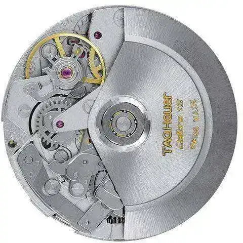

Hay una forma muy facil de saberlo,
Pillamos una foto del calibre, en este caso calibre 16 de tag heuer que es una 7750 firmada.
y miramos la joya del escape que en este caso tiene proteccion anti shock de incablock
Los grados standart y elaborate suelen llevar etachocs/novodiac, solo los top y chronometre llevan incabloc.
Entonces diria que es una top.
Ojo... eso en la 2824. En la 7750 no es así, todas llevan Incabloc.
Sin asegurartelo, yo diría que el calibre de la foto es Elaboré, ya que el volante no es Glucydur (con los radios ensanchados hacia el final).
