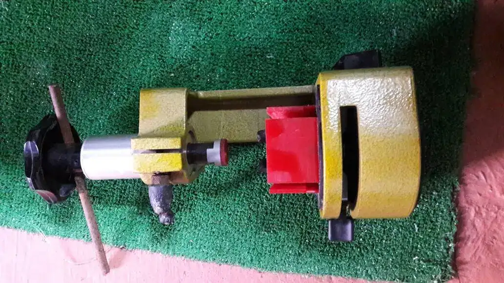

Buenas a todos de me han regalado esta maquina y no se si utilidad. Pensaba que era una prensa pero no baja el pivote
Algien me puede orientar????
Hola,
parece un prensa para abrir/cerrar relojes.
De la palanca en la parte superior (con bastante herrumbre) se debería poder aflojar la pieza
para permitir que el cilindro baje.
En la parte de abajo, tiene esa palanca que será para accionar la base de sujetar la caja?
Ese inserto plateado/rojo en el extremo del cilindro que baja...
puede quitarse? Hay algún tornillo ahí?
La cuestion que giro lo de arriba y no baja el cilidro. El cilidro se puede sacar si. Debe faltar alguna pieza
Muchas gracias por la respuesta
Orellana
Me parece una herramienta para abrir y cerrar relojes. La palanca horizontal de la base debe facilitar la fijación del reloj en la base. La palanca intermedia permitirá bajar el cilindro hasta ajustarlo a la tapa del reloj. y la palanca superior serviría para realizar la presión de apertura o cierre.
Saludos,
Pedro Oar
Lo que no consigo es bajar el cilindro. Saludos pedro
orellana
Parece que la palanca central está bloqueada por oxidación. Tendrás que limpiarla y engrasarla para que se suelte. Ayudándote quizás con calor.
Pedro Oar
Ya consegui que el cilindro baje. Ahora necesito el accesorio que abra las tapas. Donde podria encontrarlo?
Saludos y gracias
¿no parece mas para colocar agujas? :hmm: o quitar pasadores?
aunque para cerrar las tapas tambien puede valer, pero para abrir,
me da que con la columna tan cerca
no hay mucho giro posible para algo asi

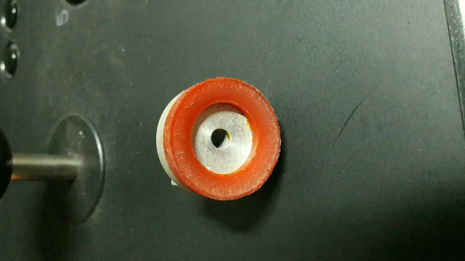

Esta es la pieza que sale del cilindro
Hay insertos con un encastre muy parecido
(para prensas Favorite, por ejemplo)
y que vienen el adaptador y también las bocas para abrir Rolex.
https://www.startimesupply.com/merchant2/merchant.mvc?Screen=PROD&Product_code=BG5538-T
Otro inserto que va en ese encastre
es el regulable para colocar las perfiles semejantes a la Jaxa,
Ver el segundo de la izq,.
Tu inserto parace ser una versión de la goma para poder abrir tapas a rosca sin marcarlas.

Intente abrir pero la goma estara reseca y se resbala. Alguna sugerencia?
