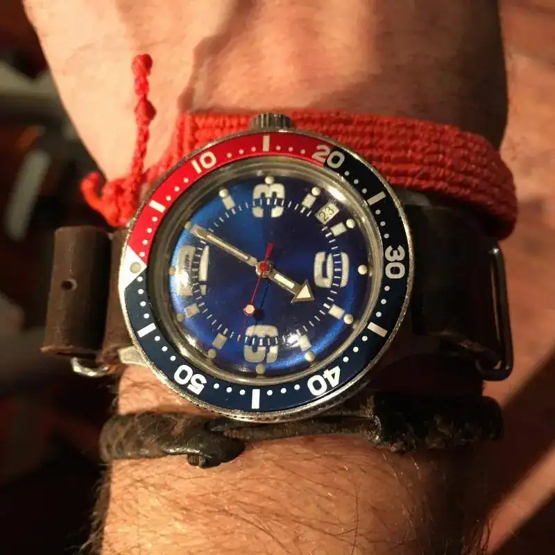

Efectivamente era uno de los rubís del ancora fuera de sitio. Tras desmontar rotor de carga, puente del automático y volante, llegué al puente del ancora y tras quitar su tornillo al ancora. Uno de los rubís estaba "sujeto por los pelos". Con una "microgota" de ciano y colocado en posición correcta (dejando secar mas que de sobra), volví a montar y tras pelearme un poco con el puente del automático, todo quedó listo y funcionando normalmente.
Ya que estaba fuera, aproveché para cambiarle el aspecto una temporada, ahora es "pessi".
Una vez mas, gracias Joler por las indicaciones y paciencia que teneis con los novatos, y a Rgil por su post sobre la 2415b, que me sirvió como referencia.
