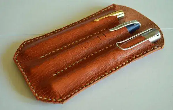

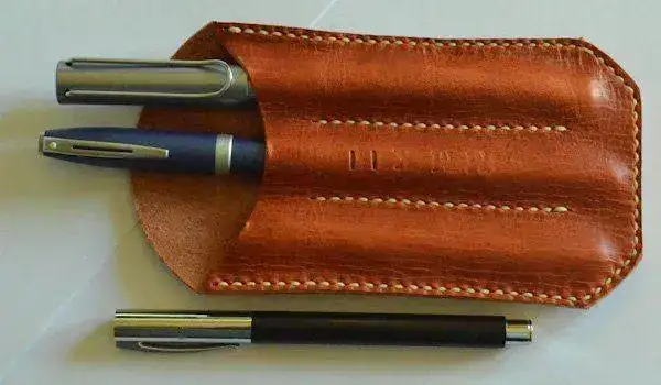

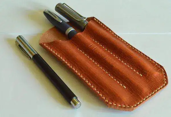

Pues ahí lo tenéis, un par de horitas de diversión.
Y ahora sólo faltan unas MB y demás virguerías para meter dentro y sacar a la Lamy y la Javelin !!! :clap:

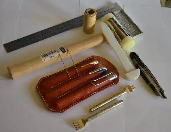

Eres un manita, se ve en el pespunte te ha quedado perfecto, de paso una pregunta, para qué sirven esa piezas que parecen tenedores? un saludo:ok::
Los "tenedores" sirven para hacer los agujeros equidistantes, creo. Por cierto, ¿Dónde se puede comprar? llevo tiempo buscando algo parecido.

Mañana, cuando prepare la que tiene solapas, preparo un tutorial fotográfico y veréis que es muy sencillo, pero los pasos son los siguientes, más o menos:
  1. Buscamos algún programa de edición por ordenador que nos permita dibujar rectangulos del tamaño en cm que queramos (yo utilizo uno gratis llamado inkscape).
  2. En mi caso dibujé dos rectángulos, uno de 18x10 y otro de 15x10.
  3. Recorto el papel para utilizarlo como plantilla.
  4. Fijo el un rectángulo sobre la piel y con un cutter, se recorta siguiendo exactamente el patrón del rectángulo impreso. Esto se hace para ambas caras de la funda.
  5. Las formas redondeadas se hacen con otra plantilla, en este caso una copa grande de cerveza. Para las esquinas inferiores lo mismo. En la esquina rectangular marco 2cm y utilizo el baso para recortar la esquina en chaflán y que quede más o menos redondeado.
  6. Ya tengo los dos trozos de piel cortados perfectos (con la ayuda de la plantilla). Ahora con cola de zapatero (supergen o lo que tengáis, pero que sea cola flexible, no Loctite o similar) unimos con una franja de unos 2 milimetros el contorno de ambos trozos de piel, justo debajo del borde cosido. Eso sirve para que cuando estes haciendo los agujeros o cosiendo, se desplacen de su posición correcta.
  7. Una vez unidas con cola ambas caras (5 minutos o así de secado), con ese plastico blanco que parece como la hoja de un cuchillo por un lado y una media luna por el otro, marcamos el borde de la piel por donde van los agujeros para coser. Eso se hace con la parte de la media luna, que tiene como unos bordes "afilados" (en realidad aplasta, no corta). Y eso nos hace un bajo relieve justo por donde veis las puntadas. Eso es una guia para hacer los agujeros. Esa piel que queda hundida, luego recupera la forma.
  8. Ahora ya tenemos los dos trozos de piel pegados y con una especie de línea hundida por todo el borde. Con el martillo con plásticos blancos y el "tenedor" (y una tabla de cortar de cocina) hago agujeros justo por donde van las puntadas. Es decir, por todo el borde que va cosido y por las separaciones entre las plumas. Estos agujeros atraviesan ambas pieles.
  9. Ahora ya tengo las dos pieles juntas y con agujeros por todas partes!!!! Ahora enhebro las dos agujas (sí, se cose con dos agujas a la vez), una por cada extremo del hilo (es un hilo especial que va encerado para que se deslice por los agujeros).
  10. Ahora paso una aguja por el primer agujero, estiro para el hilo quede promediado y empiezo a pasar por los agujeros de la siguiente manera. Ya tengo el hilo en el primer agujero, y una aguja a cada lado de la funda, pues las dos agujas pasan por el siguiente agujero, una en cada dirección, es decir, que una da una puntada por el derecho y otra por el revés, y en el siguiente agujero pasa al revés.... y así hasta llegar al final.
  11. Cuando las dos agujas pasan en direcciones opuestas por el último agujero, una de ellas da una puntada hacia atras, para que ambos extremos del hilo queden por la misma cara de la funda (la parte de atrás que no se ve mucho).
  12. Corto el hilo con unas tijeras pequeñas, a ras, para que no asome del agujero, y le echo una microgotita de Loctite o pegamento similar, para que no se salga el hilo de su sitio.
  13. Esto de coser es lo mismo para las tres uniones que veis en las fotos.
  14. Así que ya tengo cosida la funda que no la rompe ni Conan el Barbaro. Ahora, debido a los agujeros del "tenedor", el borde de la funda ha quedado como micro-ondulado. Lo que hago es repasarlo con el cutter para que quede totalmente liso, es decir, recordo como 0,5 mm o lo mínimo posible para que quede liso... liso...
  15. Y.... tachán... ya tenéis una funda para las plumas.
Esto se puede mejorar mucho... La funda que he hecho es de piel de vaca... hay pieles más finas, y si quieres presumir, pues la forras por dentro de piel de cerdo, que es una piel mucho más clara y suave.... Pero bueno, para hacer un experimento....
Así que ya veis que es fácil y no hace falta mucha herramienta. Lo único que es específico son los "tenedores" (con uno es suficiente, el de 2. El de 4 lo uso para las líneas rectas, para ir más rápido), el hilo y las agujas y el plástico blanco para marcar por donde van los agujeros. Por supuesto hay muchas más herramientas para cosas más especializadas, pero con esas cosillas, he hecho algún "morral", fundas para los móviles, fundas para cuadernos....
Lo dicho, mañana preparo una con solapa y lo documento y así alguno más se anima.
Por cierto, las herramientas cuestan casi nada, y la piel no cuesta mucho... Yo lo compré todo en una tienda de Oviedo que se llama Curtidos Lasa. La piel se llama vaquetilla y se vende por pies... no es muy cara, creo que como 1m2 me costó 50 euros o así... y para cosas pequeñas buff... da para mucho. El tenedor son 6 euros. Y el rayador de fibra (el plástico blanco, 3 euros...). Y las agujas... 0,5?
