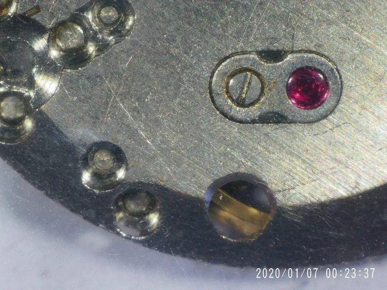

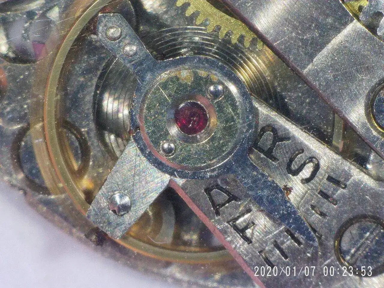

Estoy haciendo el mantenimiento a este reloj y me surge una duda. He desmontado y limpiado todo el movimiento y he dejado el volante y sus joyas para el final.
Por el lado que se ve el volante no veo tornillos para desmontar como en otros antishock. Por el lado de atrás, sí.
¿Alguien sabe como se aceita por la parte que se ve la espiral?

Este movimiento no tiene antishock.
En la foto a la izquerda tampoco es antishock, esta piedra en la pequena chapita, es para limitar la holgura del eje de la rueda de segundos.
Sí, creo que tienes razón. Buscando por ahí, he visto que para aceitar la piedra de la derecha hay que desmontar el muelle espiral y lo que no parecen tornillos por arriba, tienen la cabeza por abajo.
