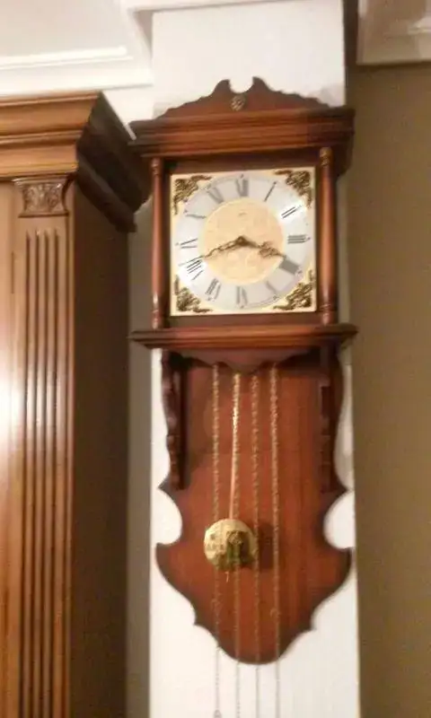

Yo pienso que desmontarlo todos los años es demasiado, este de la foto, lo tengo 30 años y solo lo he limpiado y aceitado tres veces que yo recuerde, o puede que solo dos y funciona estupendamente.
No es necesario en absoluto que cada año desmontes el reloj. Estos relojes aguantan muchos años en danza, por eso veo escesivo lo de año tras año. Hazlo si quieres para tu tranquilidad cada 5 o 6 años, compruevas si ha aumentado desgaste si los aceites y grasas estan resecos y si los centros no tienen desgaste, lo puedes limpiar y engrasar sin desmontarlo, como forma de mantenimiento.
