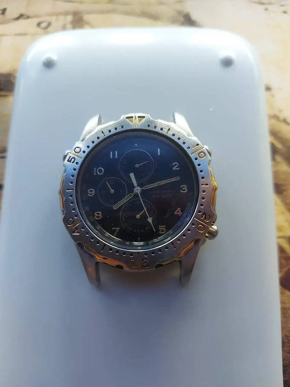

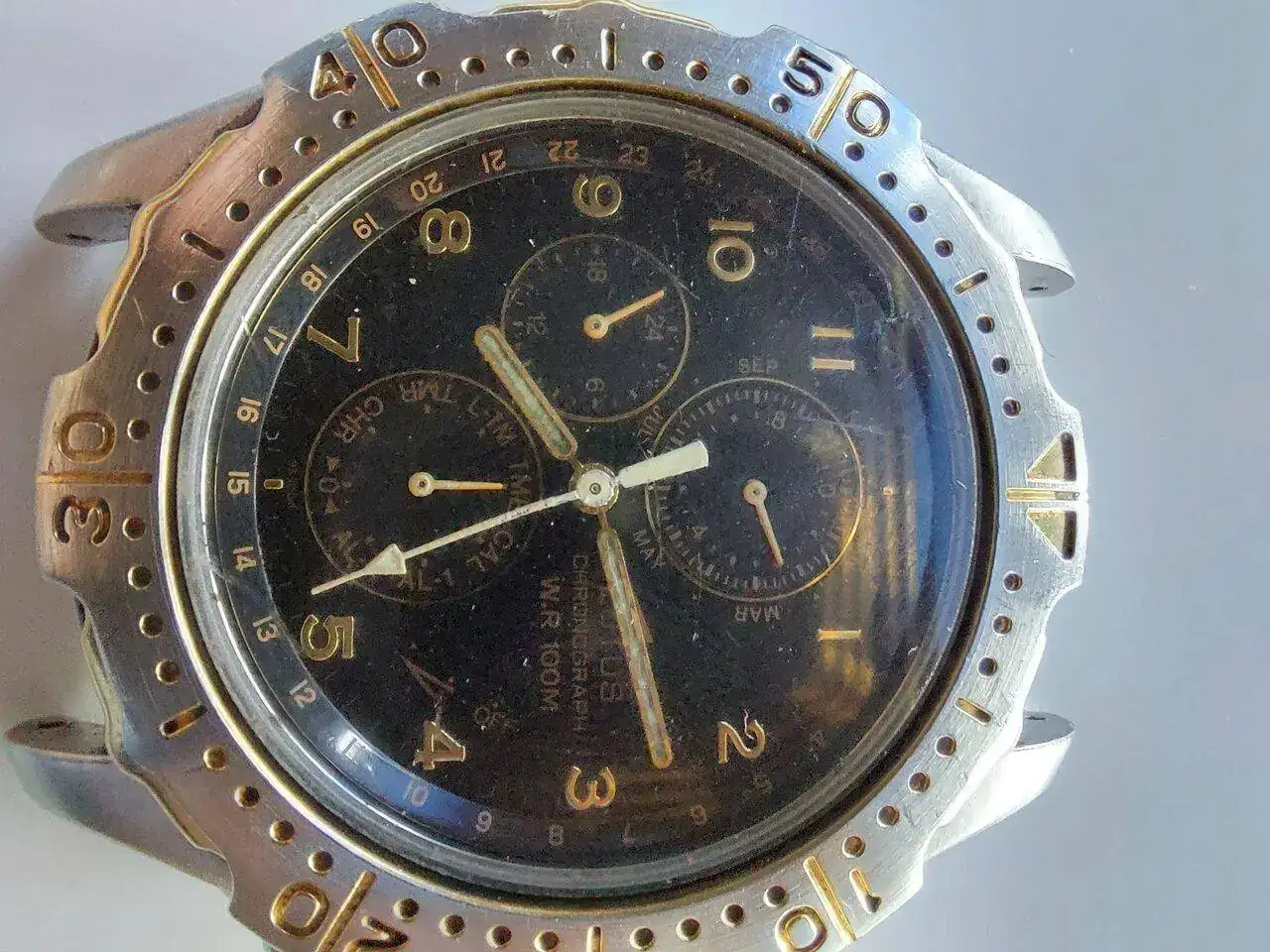

Hola,
Pues mirad, el caso es que mi padre me enseñó un reloj que tenía guardado hace muchos años en un cajón (Lotus Chronograph 9590) se guardó funcionando perfectamente. A mi me gustó mucho y quería llevarlo, pero salió con varios problemas, primeramente las coronas (pulsadores) no hacían su función ya que estaban atascadas y tocó sacarlas, por lo que ahora se salen. Y lo más importante, no hacía su función principal de reloj "DAR LA HORA".
No me puedo permitir llevarlo a una relojería y tampoco merece la pena por lo que cuesta.
Llevo un mes intentando arreglarlo, lo habré montado y desmontado 10-15 veces, ya conozco mejor el mecanismo del reloj que mi casa (no tengo ni idea de relojes, soy un chaval que se ha puesto a empaparse viendo vídeos y leyendo). Ya he conseguido que la manecilla de los modos (mode) funcione y también que la manecilla de los segundos se mueva, pero va a "trompicones" y acaba atascándose. Pero la de los minutos y horas no se mueven absolutamente nada. Se que no están fuera de su sitio porque moviendo directamente el engranaje principal se mueven. Si alguien sabe que le puede pasar intentaré hacerlo.
Lo otro que he pensado es comprar tan solo el mecanismo, pero no se si vende porque no lo veo por ningún sitio. Es un "MIYOTA 6W50", que por lo que tengo entendido es igual que el "CITIZEN 6850".

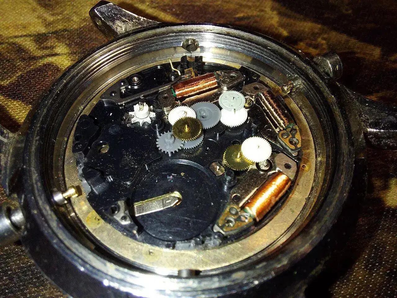

Raro es que no vaya nada seguramente se le abra salido el liquido a la bateria y a podido estropear el circuito limpialo con alcohol isopropilico y prueba, comprueba las bobinas.

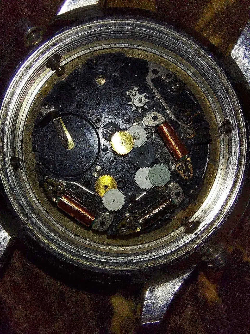

Hola, te cuento sobre tu reloj. Habrás visto dentro 3 bobinas. La del medio, que tiene un color diferente a las otras, es la que mueve las agujas de la hora y de los minutos, y probablemente sea la que falla, pues es la que recibe más corriente de las tres. Mide su resistencia, debe ser de aprox 1.2 kiloohmnios. Las otras son de 2,4 k. Con suerte lo que ha sucedido es que las montaste mal. También ten en cuenta que hay un rotor de distinto color que los otros. Ese va también en medio. Saludos y suerte
