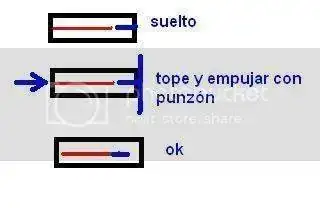

Yo hasta que comprendí el mecanismo, me pasaba lo mismo. Lo solucioné muy fácil:
Armis de lado con pasador puesto, apoyado por ejemplo en una tabla de madera para que no se salga. El pasador debe estar metido pero suelto en el lado que apoya en la madera.
Metes el casquillo por el lado contrario, por arriba y lo empujas con un punzón que entre en el orificio del pasador, pero que a su vez empuje el casquillo (algunos hablan de un clip, pero eso ne te permitirá hacer fuerza para presionar). Yo lo apreté a mano sin martillo con el típico punzón que viene en el extremo contrario de la herramienta para cambiar correas, aunque lo más profesional es un punzón y martillo. También supongo que valdría lo contrario, de hecho no recuerdo en qué sentido lo hice.
El caso es que simplemente con una tabla de madera y el punzón que viene en el extremo contrario de mi cambiador de correas lo hice. (Para sacarlos sí utilicé la herramienta habitual).
Edito y lo explico mejor con este "paint demigrante" :D
Lo negro sería el casquillo, rojo pasado, azul casquillo:
Muy buena explicación, yo anduve haciendo pruebas con mi primer Seiko (Un Monster) hasta que llegué a la misma conclusión.
A la tercera vez que lo haces, ya no hay duda ni error.
Gracias. Me acabo de percatar de una errata. Lo negro se entiende que es el eslabón.

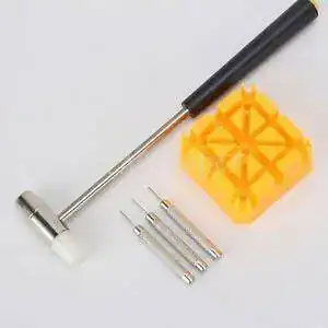

Utilicé unas herramientas como estas, porque no tengo el útil que sirve para quitar pasadores.

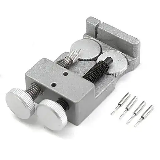

Pero creo que me voy a comprar una de estas herramientas. He estado buscando, y me ha gustado mucho esta, con puntas de recambio, y de diferentes medidas, y un tornillo al lado del que quita el pasador, para sujetar el brazalete. Y de metal.
