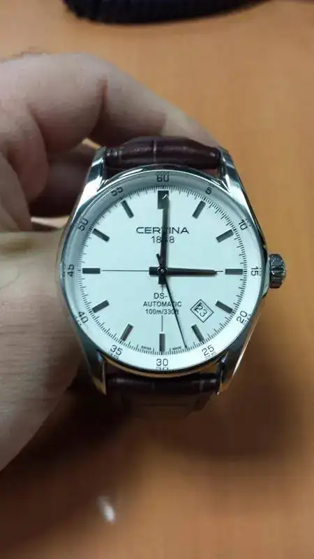

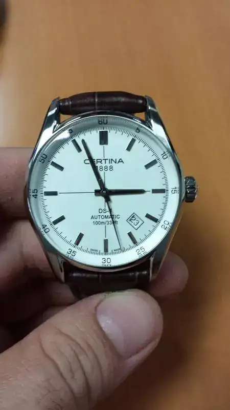

Yo justo me compré uno igual (Certina DS-1 Automatic) hace dos semanas, y a mí me vino bien ajustado. En estos quince días ha estado entre +1,4 y +2,4 usándolo a diario. Tiene una pequeña pega, y es que la aguja horaria va un poco mal calibrada respecto a la minutera: cuando la minutera marca la hora en punto la horaria está un poco por delante de la marca de la hora correspondiente. Había pensado en llevarlo a mirar, pero como va tan bien ajustado de marcha (por ahora) creo que voy a pasar, no sea que lo empeoren :-P

Hombre, a ver, estamos hablando de esto:
Entre tres y cuatro minutos de desfase de la horaria. Osea, entre 1,5 y 2 grados de diferencia de donde está a donde debería estar. Francamente, si no es porque me fijé de casualidad un día a las tres en punto, como ahora, ni me doy cuenta. A lo largo del resto del recorrido horario entre horas en punto hay que hilar muy fino para percibir a simple vista dos grados en una aguja. Dicho de otra forma, con este desajuste puedo vivir, porque me voy a dar cuenta en contadas ocasiones y para ver la hora me fijo mucho más en el minutero. Con un desajuste en la precisión de +30 diarios voy a estar día sí, día también, machacándome ;-). Cuando lleve el reloj a revisar dentro de unos años comentaré lo de las agujas, pero mientras tanto lo voy a dejar estar.

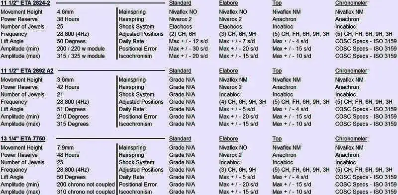

En la tabla adjunta tienes las desviaciones de las diferentes terminaciones de ese calibre... El 2824 standard se puede afinar a rangos COSC perfectamente (calibre más probado del mundo) esa variación para mi es inadmisible.
Ver el archivos adjunto 500304
Ver el archivos adjunto 500305
