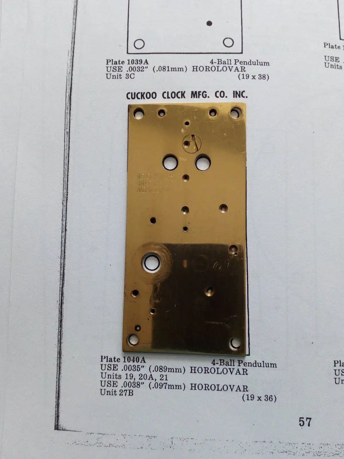

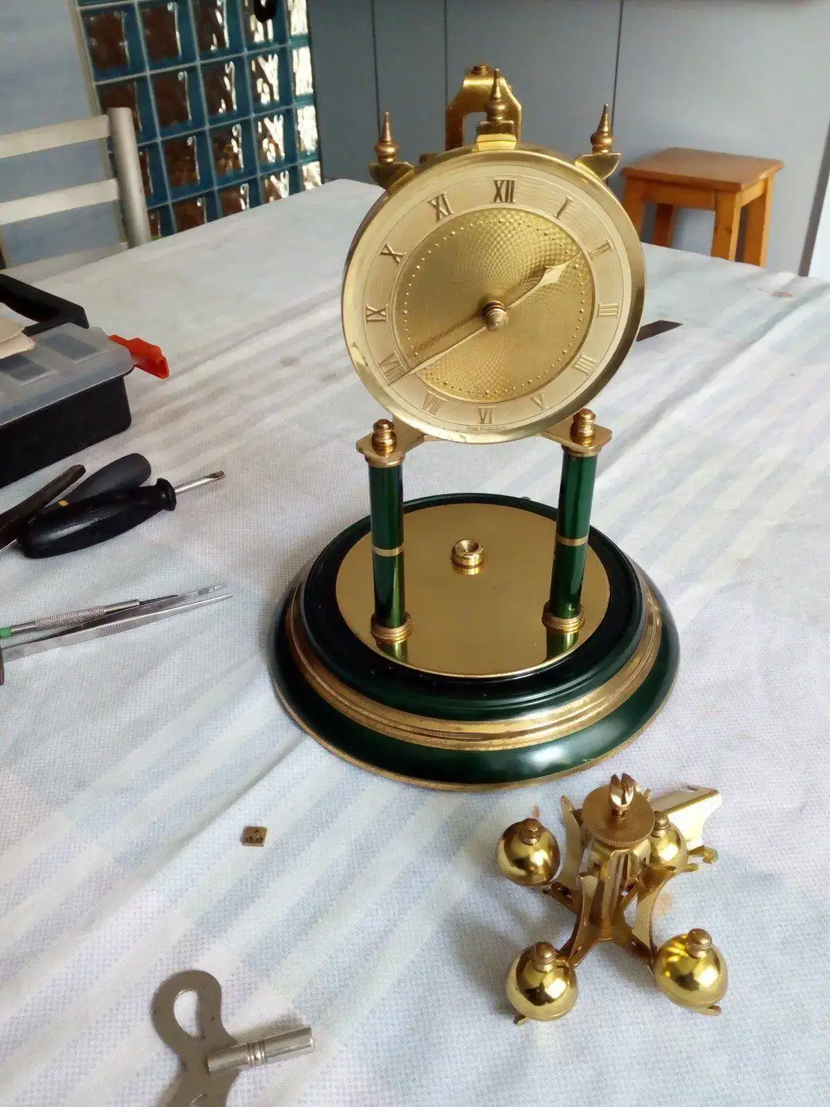

Hola tengo este Aniversario para reparar y en mi biblia no encuentro parecido lo mas uno de la marca cuco clok que coincide,, tengo un violeta que es bien parecido y estos suelen ser de la marca Herr,,, estoy un poco perdido pues en mi libro el del 1959 aparecen 2 parecidos pero mas largos de pletina

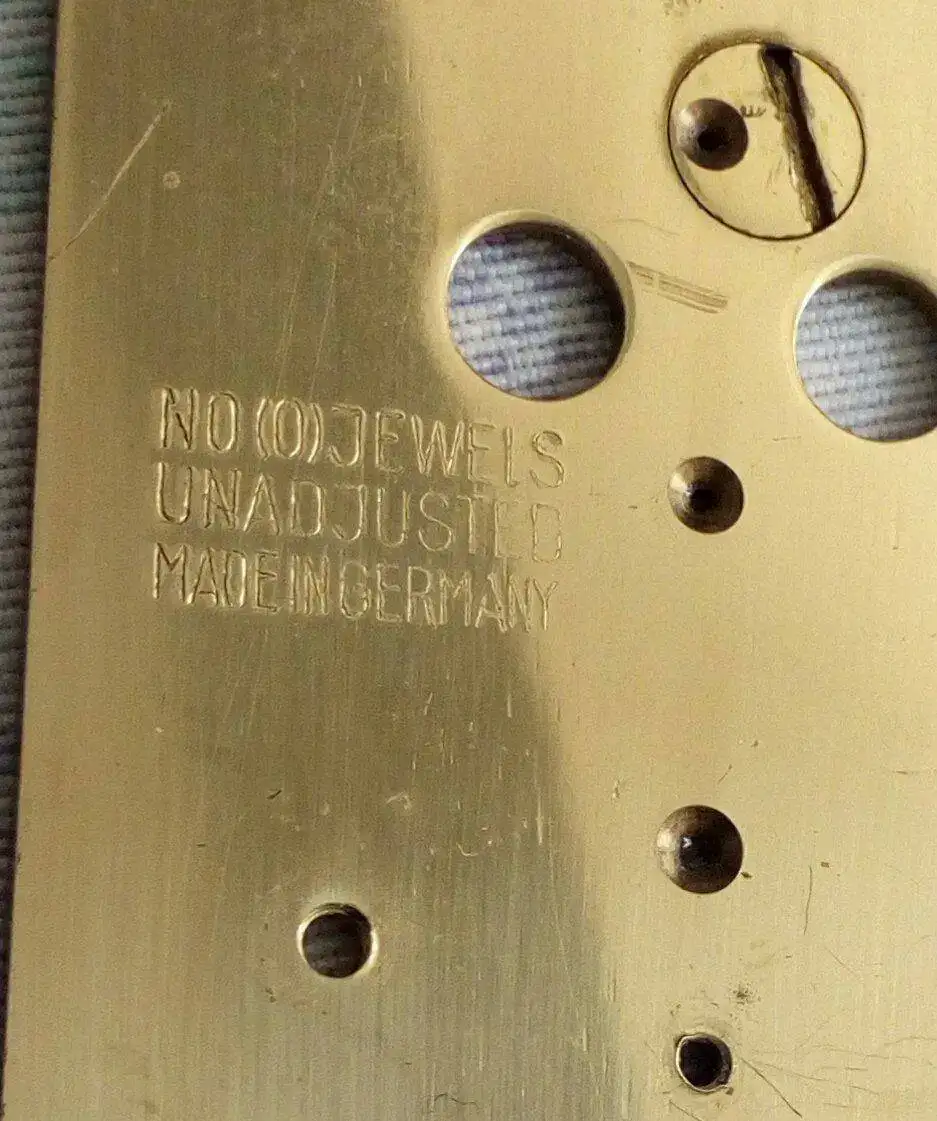

La pletina mide 92'90 o 93 de alta y 44'5 de ancho según uno de marca violeta que tengo el plate era el 1676 con unidad de suspensión 27B que es la estándar Herr
Supongo que sera la misma? Como ya sabemos esto es un mundo así que para comprar con acierto los recambios agredecere toda ayuda

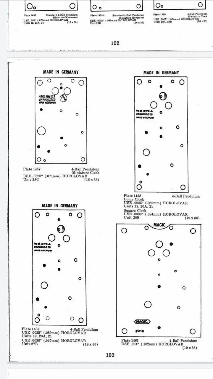

En esta ultima foto saco los más parecido de la marca made in Germany pero al comparar con la pletina no me coinciden,,,

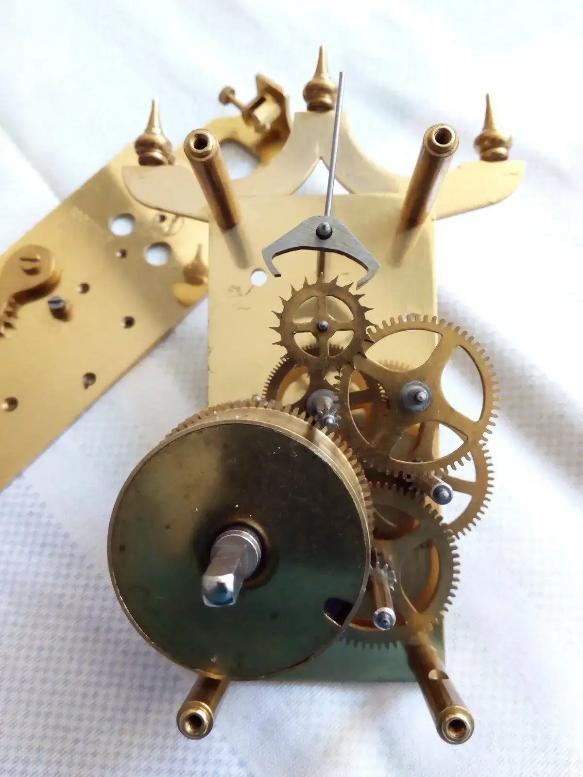

Prometo seguir con la reparación y así veremos como termina,, por ahora encontré holguras en rueda de escape y ancora a parte de que le falta un clip del eje del péndulo, lo dicho ya lo iremos viendo, un saludo y fuerte abrazo compañeros.
