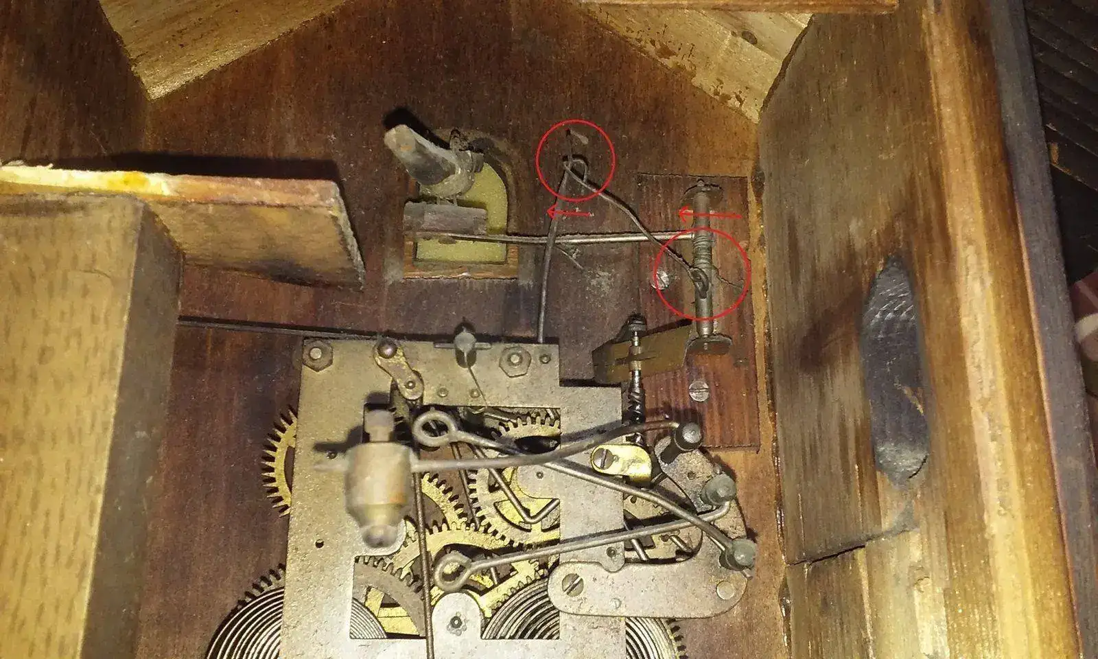

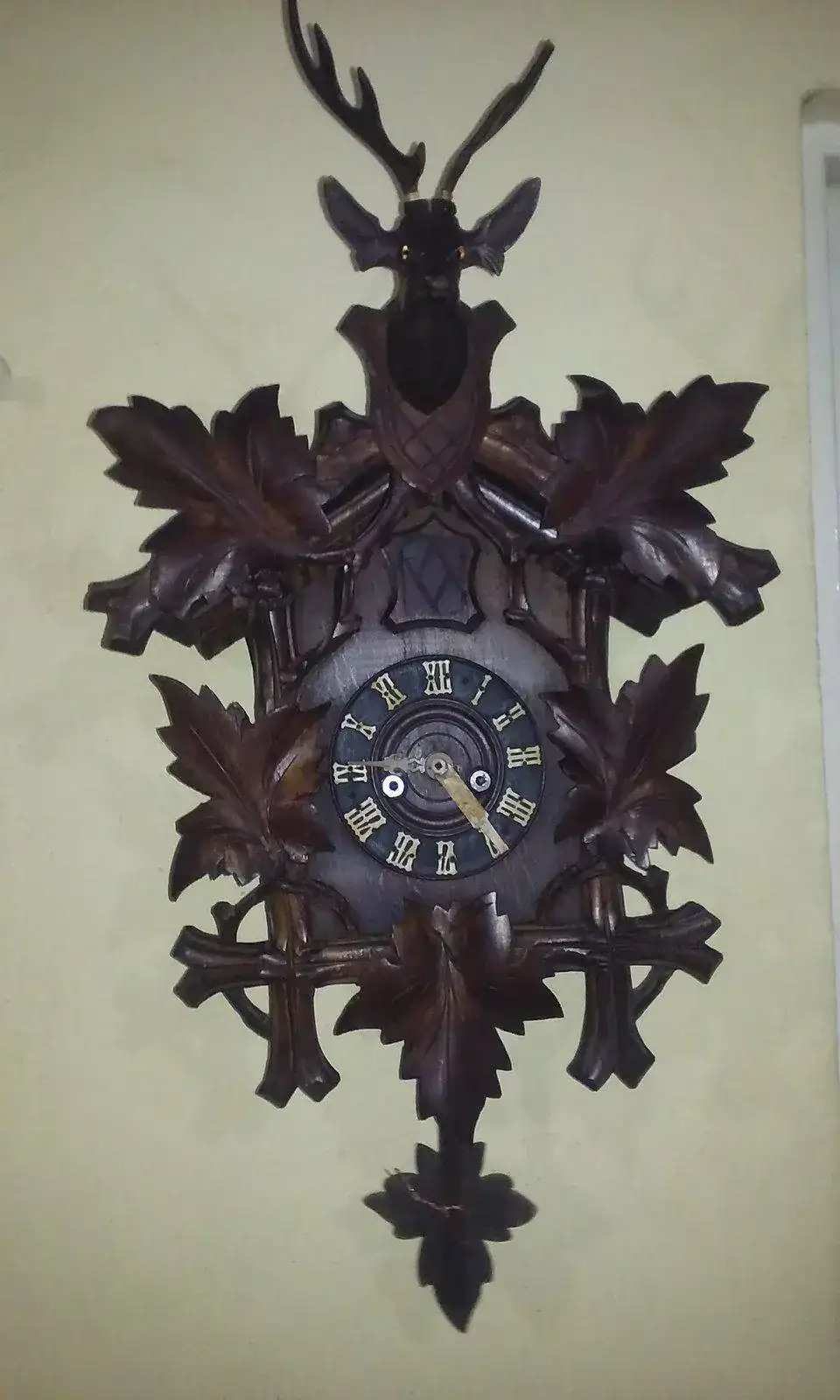

Estoy en etapa de restauración de un reloj cucu Phillip Haas & Söhne de fines de siglo XIX o principios del XX (tiene una etiqueta con la fecha 5-6-94)
El problema lo estoy teniendo con la mecánica del cucú en sí ya que nunca había visto algo parecido.
Aparentemente la palanca debe tirar de un alambre que a su vez hace pivotar un eje que mueve el cucu pero el problema está en que esta palanca apenas se desplaza unos pocos milímetros con lo cual no alcanza para que el cucu se mueva.
Estoy en lo correcto en cuanto a como va montado este mecanismo? alguien tiene una foto de un mecanismo similar completo?
Muchas gracias.
Saludos!
Acá podéis ver el movimiento y su dirección que indico con flechas rojas. El alambre que une a ambos ya existía aunque evidentemente no es una pieza original. Mi duda es si no está faltando algo en medio.
Hola, si esa palanca se desplaza esos milimetros que dices, es que funciona, seria suficiente si la union de los dos mecanismo fuera la correcta, ten en cuenta que esa maquina ha sido manipulada y por manos muy inespertas segun los resultados de la foto que presentas; si esa palanca en forma de "L" tiene un mecanismo que la mueve y seguramente, acercando mas la zona de la palanca que conecta con ese mecanismo, consigas que se desplace mas, asi y todo debes ajustar la conexiones entre la palanca y el eje que sustenta la barra del cuco, no debe tener tanta holgura. Revisa bien sus movimientos y sacaras conclusiones; si los muelles reales tienen fuerza y la maquina funciona moviendo correctamente las levas y el martillo, lo tienes facil; las manecillas y los fuelles es facil encontrarlos
