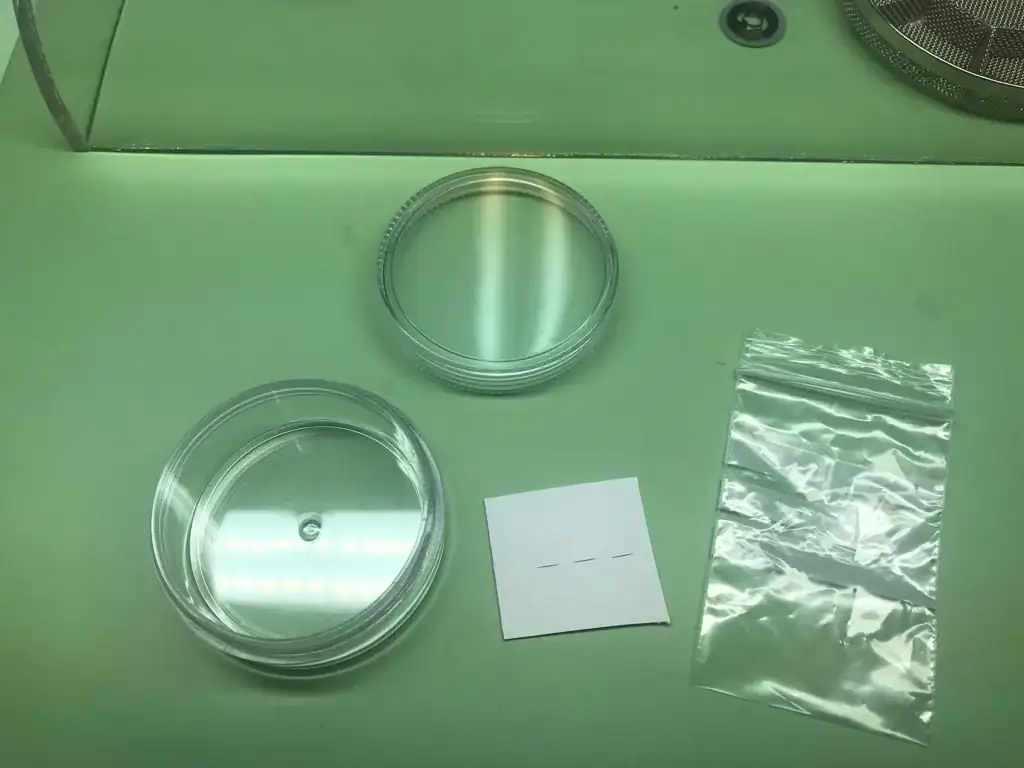

Hola chic@s
Son muchas las maneras en las que se puede conservar unas agujas cuando las desmontamos para hacer cualquier reparación en nuestro reloj o simplemente las queramos cambiar, si no las conservas bien y eres muy minucioso seguramente cuando les vayas a echar mano de nuevo ya no te sirvan porque estén rayadas, sucias o incluso dañadas. Todo depende de cómo las hayas guardado previamente.
Os dejo una forma de hacerlo fácil, que también se puede hacer en casa y solo necesitarás un papel (folio) y un cutter o cuchilla lo más afilada posible. Y si tenéis un bisturí o cuchillas de precisión que se pueden encontrar fácilmente, aún mejor porque así el corte es más fino y al introducir la aguja queda fijamente sin moverse.
En la hoja o folio hacemos dos cortes (para cada manecilla) paralelos no muy separados (1 o 2 mm como mucho) aunque podemos jugar con esto en función del tamaño de la aguja y por un lado le pegamos un empujóncito para que se habrá ligeramente para así introducir la manecilla.
Os dejo algunas imágenes para que me entendáis y así veis también como conservo las manecillas y esferas en mi taller. Si alguna vez habéis comprado manecillas nuevas, habréis visto que os llegan de esta manera que indico. Espero que os sirva...
Muy bueno :)
personalmente tengo muchos vacíos de los antiguos, utilizo ésos, tanto para separar pares,
como para hacer envíos de agujas, etc.
Algo a tener en cuenta es que estos papeles tienen ácidos, y los actuales, parece más que antes.
Existen, o existían, unos papeles libres de ácido que se ven cada tanto en la bahía,
en forma de pila, rectangulares o cuadrados.
Medio color beige o tirando a rosado.
Pero, claro, son bastante más delgados que esto, aunque algunos no tanto, y la manipulación es relativa.
También útiles para colocar trocitos en los tubitos o envases para fornituras,
si es que no va cal de viena, que para almacenar es buenísimo,
aunque para envíos, aparte de entorpecer la visual, puede haber líos, -correos o aduana-
por su similitud -al menos a primera vista- con el otro polvo blanco.

También existen unos cartones sin ácido que además tienen un cierto grosor
-siempre en términos de tamaños de piezas de relojería-
que sirven para absorber la humedad.
Se lo pueden ver en los blister de algunas fornituras de marca como las de Omega vintage,
dentro, junto a la pieza de recambio.
