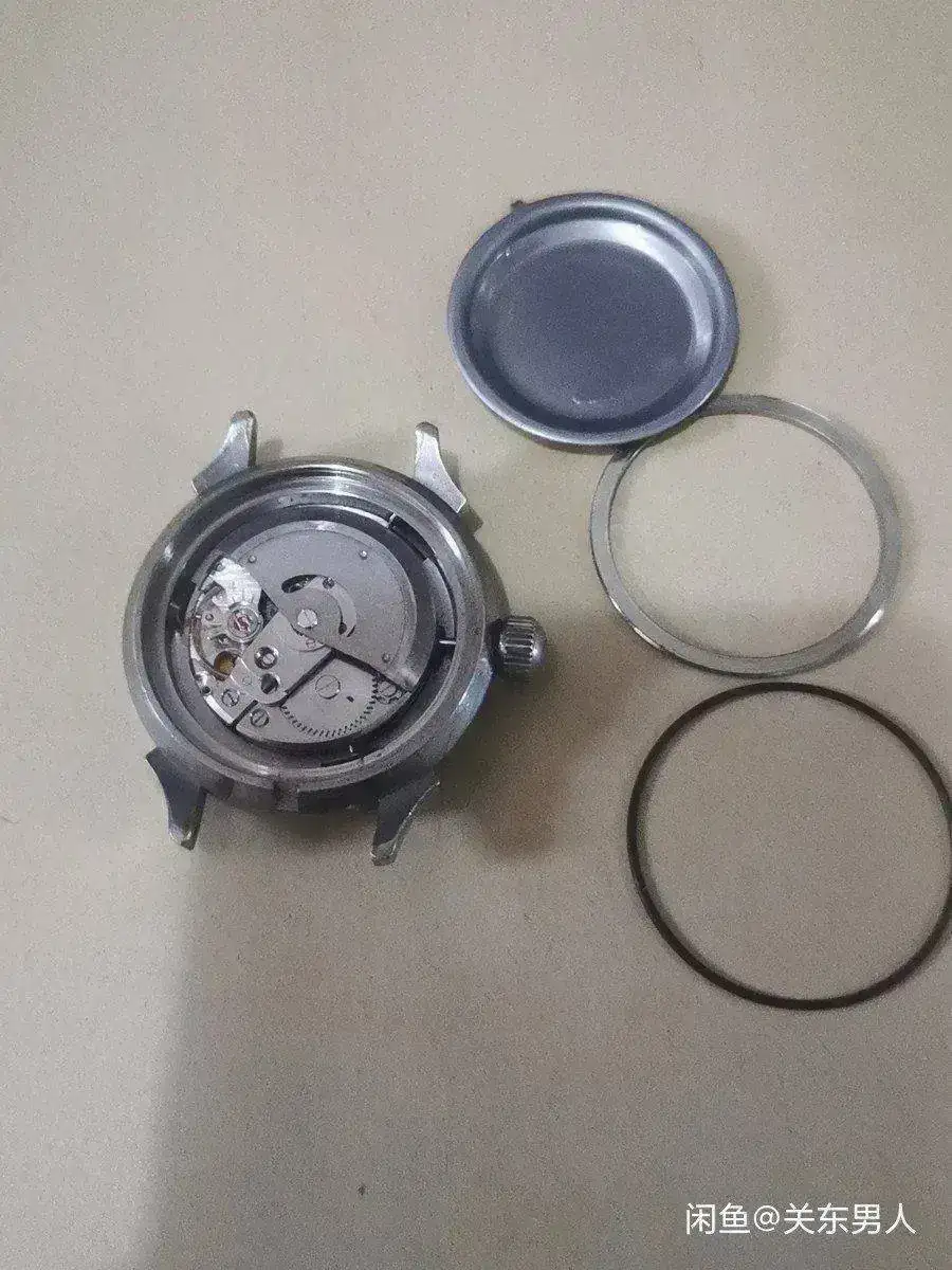

Hola todos! Regreso otra vez a por ayuda. He visto este hermoso vostok online y me ha llamado la atención que el calibre no posea ni gun tipo de marca en ningún sitio visible como así lo llevan otros calibres de la misma marca. Está a muy buen precio y la caja ni el bisel los he visto en otro sitio. Será original de alguna época en que no los rotulaban o simplemente será alguna copia. Vivo en China y ya saben...
Pues eso, espero puedan ayudarme con mas información. Saludos!!

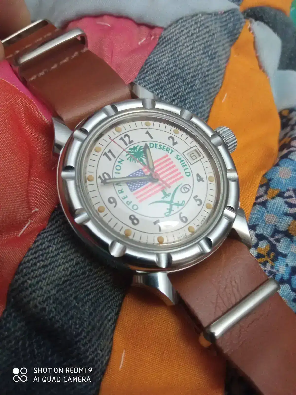

La caja es la que llaman "cenicero" no se ven muchas. Tengo un Desert Shield con esa caja. De la maquinaria no te se decir, esperemos las respuestas de los expertos :ok:

Llevo poco tiempo en el mundo ruso, pero yo diría que eso no es un movimiento Vostok...
Reacciones: Marius Jacob y Josuegomez
A esto contesto yo desde el mundo chino.
Desde mi opinión humilde y sin muchos conocimientos, es una imitación o un franken.
Ese movimiento es chino vintage. Es buen movimiento así que por lo menos no perderas en calidad.
O tienes una imitación desde China o tienes alguien que monto el calibre en el ruso.
De rusos no voy mal pero esa caja no la tengo muy vista y no se cuando se usó.

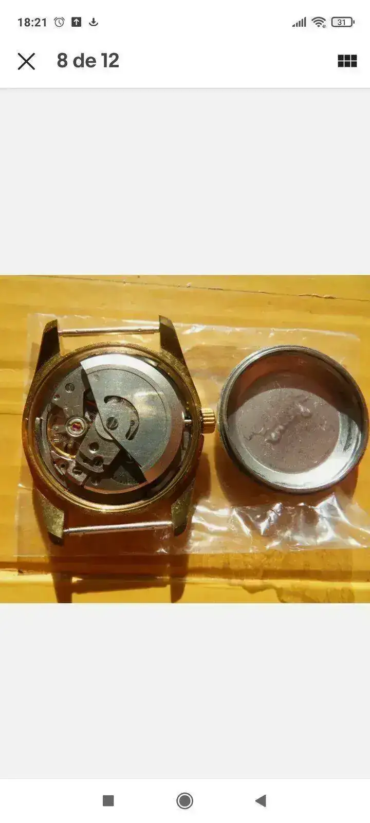

Te inserto una imagen de un chino con ese movimiento.

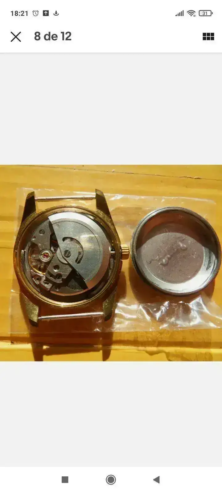

No conozco ese calibre pero me recuerda a estos:
Ver el archivos adjunto 934176

Ese reloj no es ruso, es una falsificación china

Me recuerda a las Dg28xx o las Ty28xx chinas.🤔

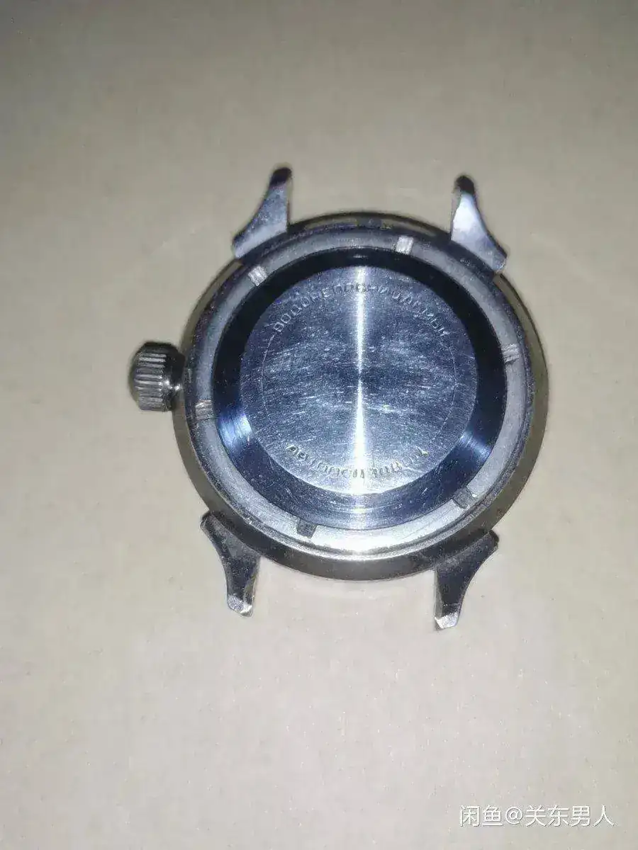

Pero la caja es rusa, no?. Al menos la mía lo parece y la he visto en otros foros, es de latón cromado, creo.
Este en un movimiento automático Liaoning de los años 80. El que muestras será la versión actual.
Os comento que los primeros relojes de esta fábrica llevaban movimiento kirovski 2408...
La verdad que si buscas un reloj ruso no mezcles y bajo mi opinión si la caja encima es de acero me va a dar a mi que será 100% chino y la forma que tiene la caja me parece más a reloj chino que ruso.

La caja (o una auténtica) es como esta...
