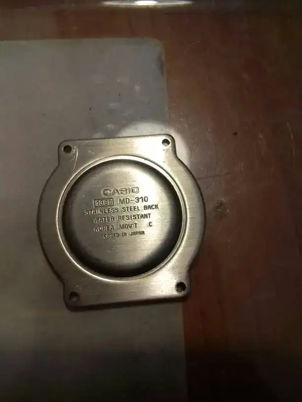

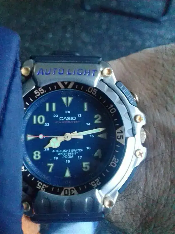

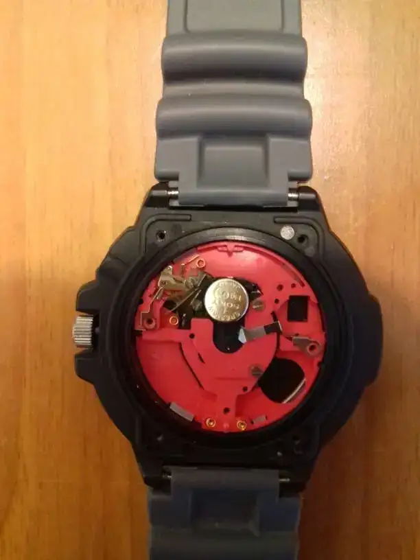

Después de cambiar la pila , tiene dos la grande para la luz y la pequeña para la hora, no funciona la luz. Alguna idea? También he sacado el pulsador y parece todo bien.
Utiliza el multímetro para revisar la pila, no sería la primera vez que de nueva no funcione.
Después, asegúrate de que los contactos estén limpios.
Intenta mirar el estado del led y sus soldaduras con la placa.
Al menos con eso descartas los problemas más comunes.

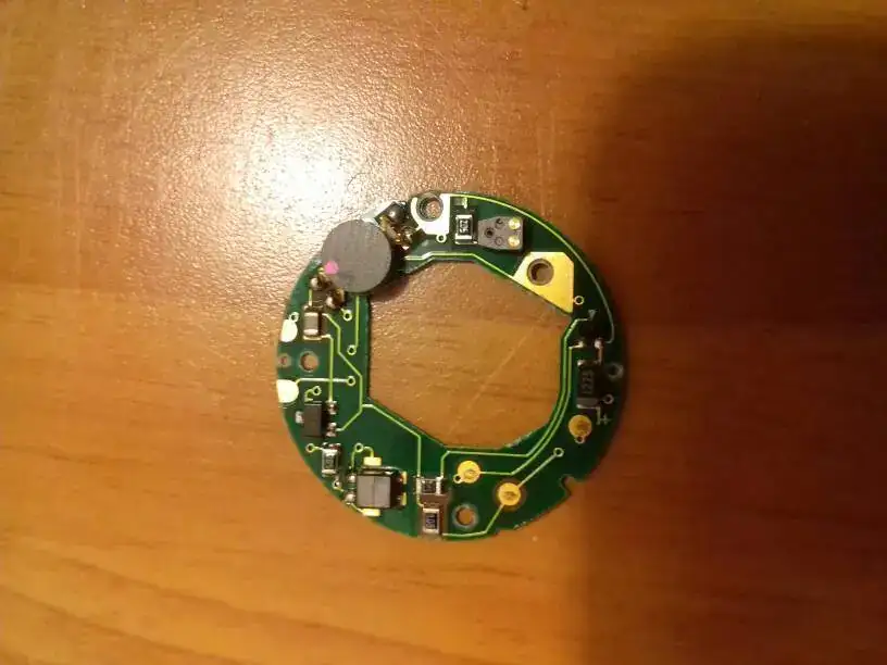

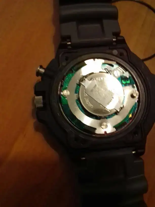

He desarmado Hasta aquí, y no veo nada raro, ni veo el Led quizás esté por debajo del plástico rojo. No sé qué hacer, si además aunque viera el Led fundido seguramente me seria difícil hacerme con otro.

Se me ha complicado, bastante, ahora se me ha partido el contacto negativo de la pila horaria y no hace bien contacto, tendré que meter algun hierro o soldarlo. No se si no lo mandaré al cajón del nunca jamás.

El led va situado en la esfera . Debajo del circuito que has quitado veras dos muelles muy juntos , son los que contactan el led .

También añadir si se me permite.Este bonito Casio tiene un conmutador posicional de luz,es decir,si sacas el botón hacia fuera activas el conmutador.A veces puede estar súcio el conmutador y no hacer buen contacto en su función de iluminación.Creo que se trata de una bolita que hace contacto cuando giras la muñeca para ver la hora (de ahí lo de posicional).

Efectivamente el contacto lo hace una bolita. Lo está arreglando H2onx que se ha ofrecido gentilmente. Y por si no da con el arreglo tengo otro igual en azul.
