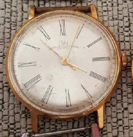

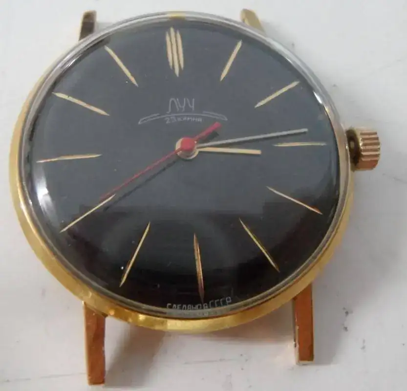

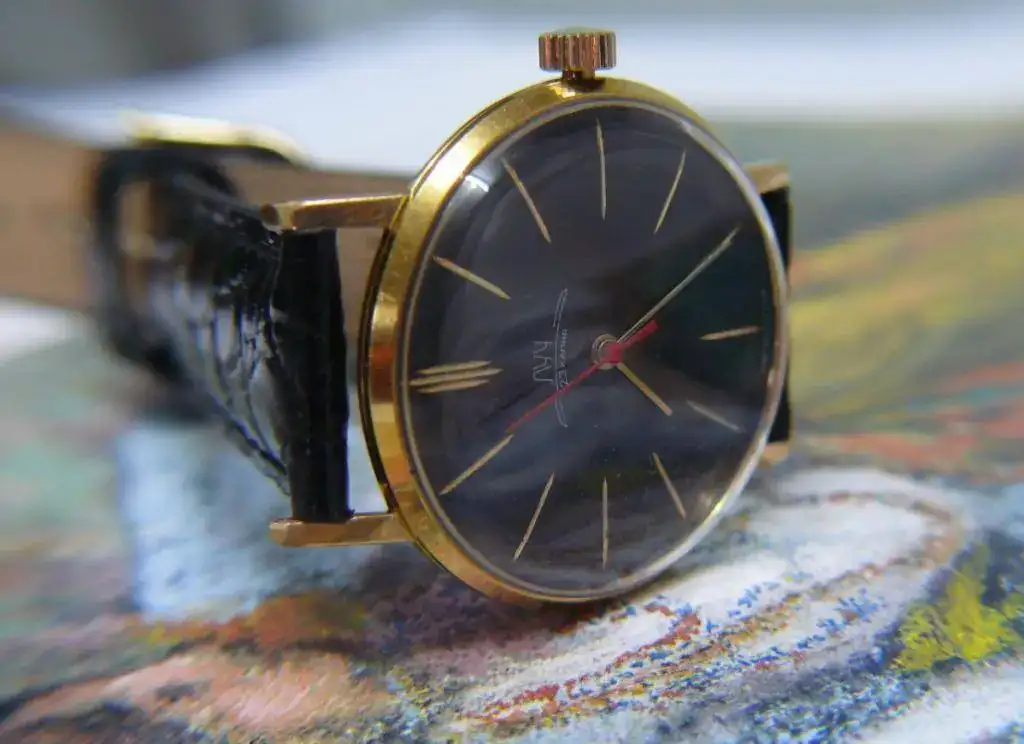

Presentando mi nuevo LUCH soviético ULTRADELGADO...

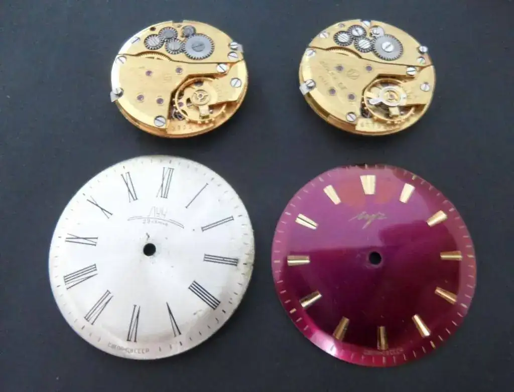

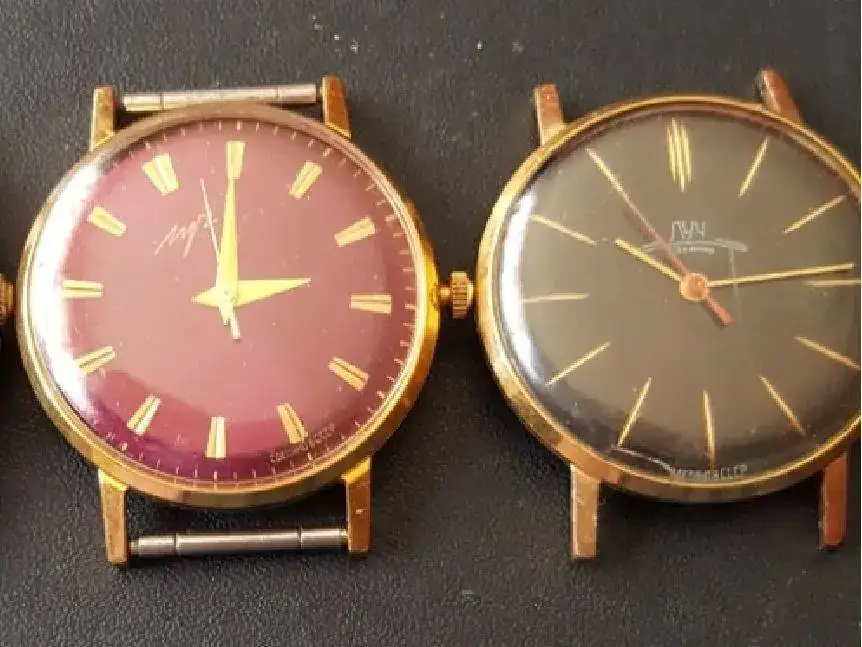

Me vino junto a dos hermanos uno magenta y otro blanco, con distinta suerte en su interiror.
Venían con las esferas de pata rotas y a falta de espirales y rubís.
Así que entre los tres se prestaron piezas para salvar a uno...

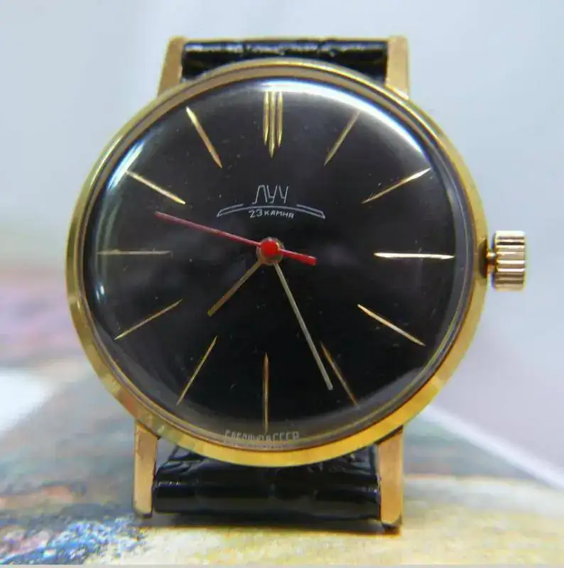

El elegido...

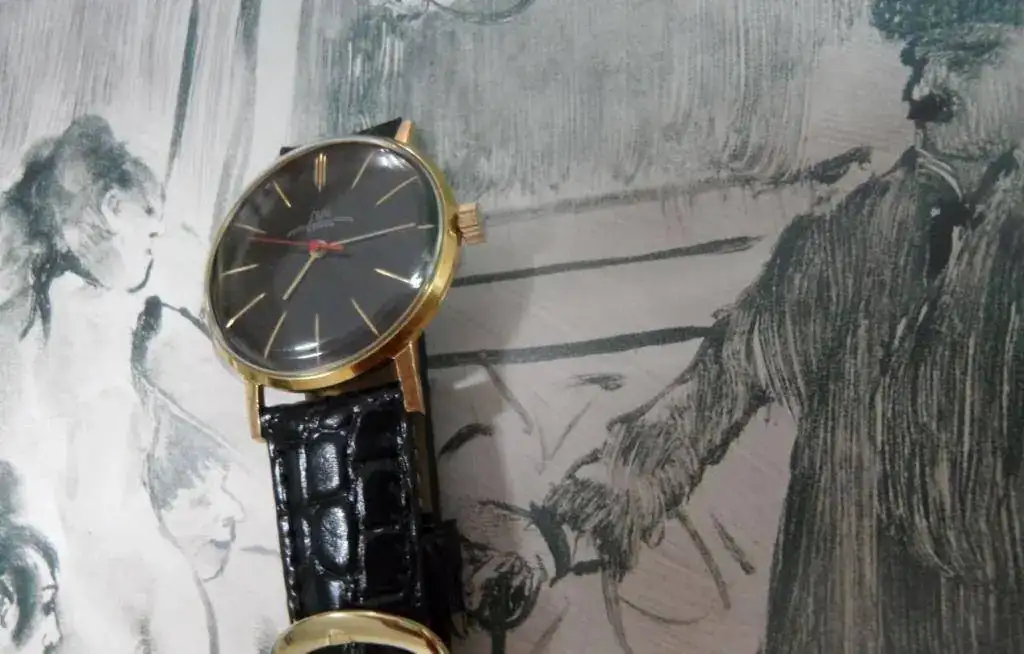

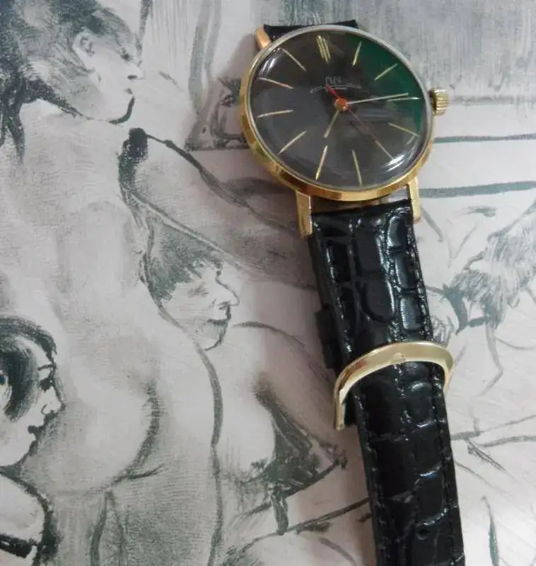

Plaqué de 20 micrones y esfera negro azabache con indices labrados en dorado
Breve sesión de pose...

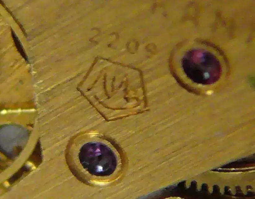

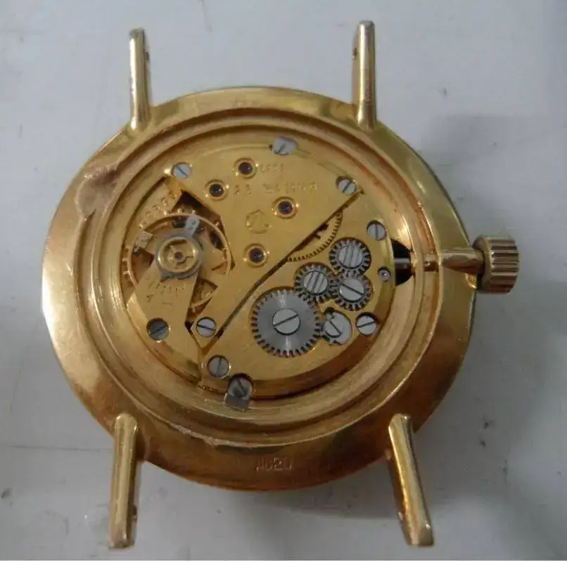

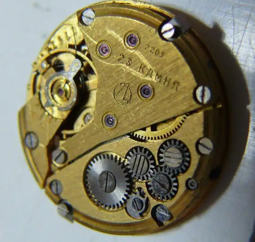

Monta el elegante y delgado calibre 2209
Curiosamente las máquinas databan cada uno de una época como explicaré más adelante....
Este es el que finalmente monta el negrito en su caja ya limpia y reluciente...

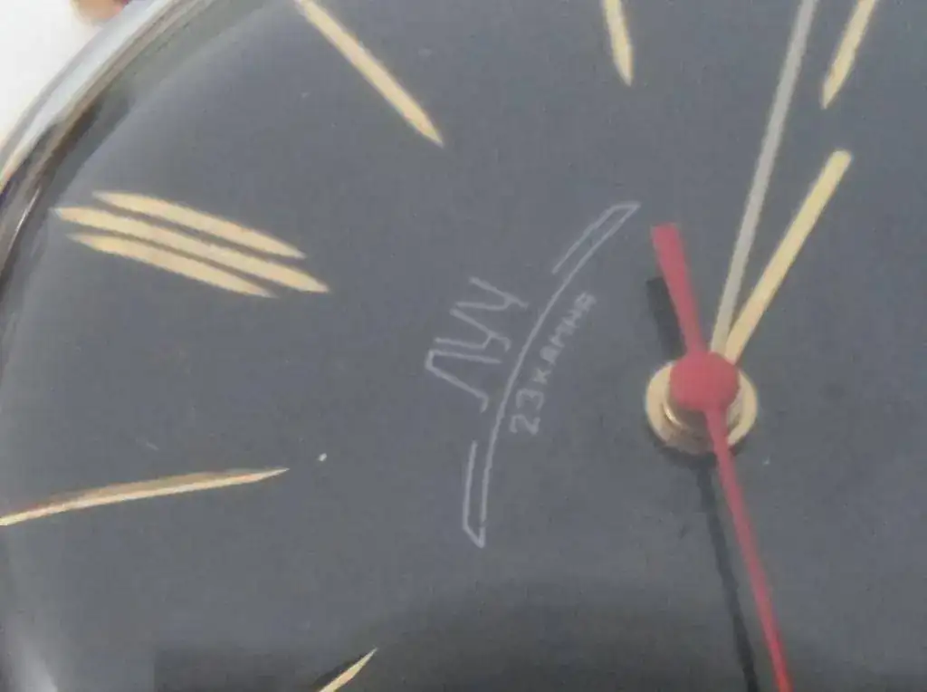

El logo...

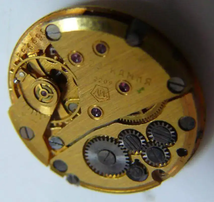

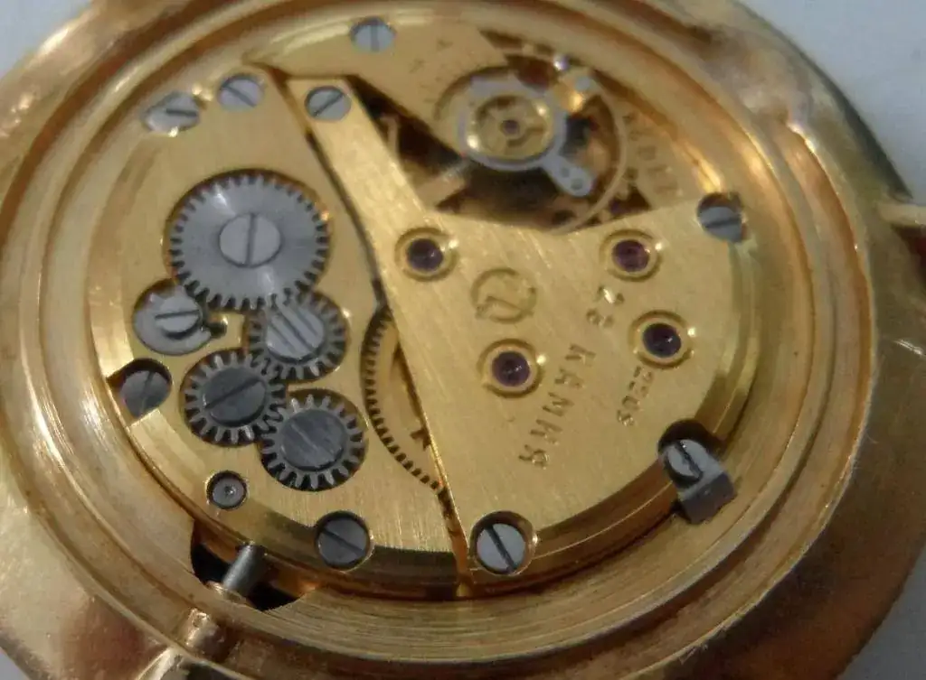

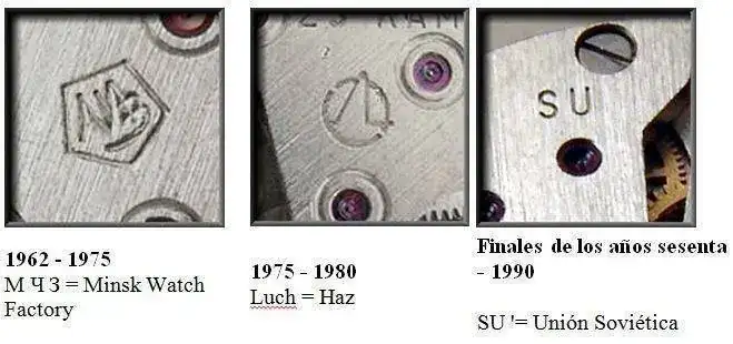

Los donantes difuntos de cuerpo presente....

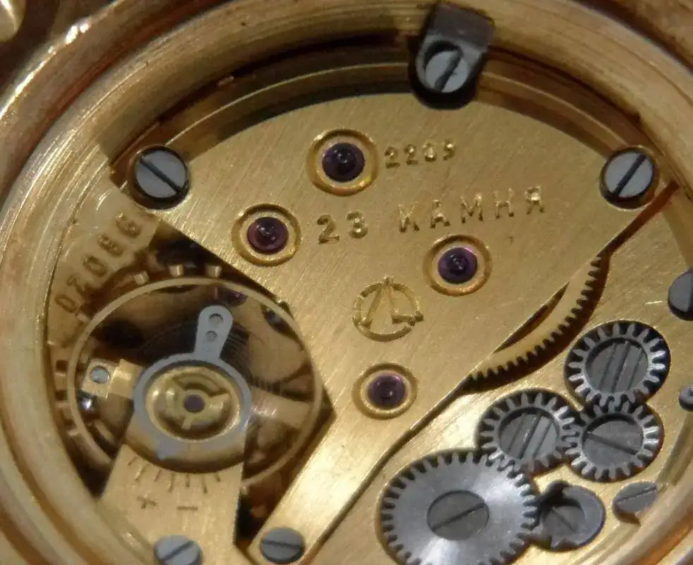

Calibre 2209 de 1962 - 1975 ( М Ч З = Minsk Watch Factory )
El calibre 2209 de 1975 - 1980 ( El que monta el reloj y este sin espiral ni rubí ).

En 1962, el movimiento "ultrafino" 2209 se vendió a Minsk Watch Factory, que lo utilizó para los relojes Luch. Los relojes 2209 Luch fueron estampados con tres logotipos diferentes durante su producción.
La Fábrica de Relojes de Minsk, el "haz" de Luch y el "SU" genérico .

En lo de la cotización de los soviéticos te doy la razón, compré este lote de 9 relojes por menos de un menú de carretera, y ya llevo salvado 4 de los 9, pero no creo que les recupere el costo si en un futuro pienso venderlos, aunque no se trata de inversión sino de diversión....jejejejeje.
Aunque son condenadamente bonitos ( a mi parecer ) y aprendes de primera mano la diferencia en cuanto a calidad se refiere de la relojería suiza.
Concretamente entre los tres que presento entre esferas, agujas y plaqués de las cajas veías la diferencia en calidad y se notaba significativamente.

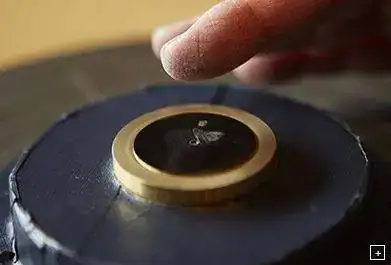

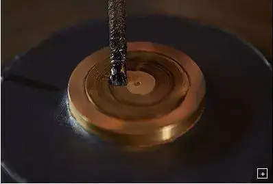

Urushi es un tipo de laca procesada a partir de la savia del árbol de laca japonés. Con una historia que se remonta al período japonés de Jomon (13,100 aC - 400 aC), se dice que Urushi se utilizó no solo como revestimiento y ornamentación, sino también como adhesivo para unir las empuñaduras a las empuñaduras de hachas de piedra. Urushi fue utilizado posteriormente por sus propiedades antisépticas y conservantes para proteger objetos valiosos como el mobiliario y los instrumentos musicales del desgaste, y finalmente fue elevado para usarlo como elemento estético en obras de arte. Las técnicas tradicionales de laca de Urushi todavía se emplean en todo Japón.
De particular renombre en la artesanía de Urushi es la ciudad de Kanazawa en la Prefectura de Ishikawa, el antiguo Dominio de Kaga. Maeda Toshitsune, el tercer señor feudal del Dominio Kaga que vivió la fase final del turbulento período Sengoku y entró en la era Edo, convocó a renombrados artesanos de todos los oficios de todo Japón a los talleres Osaikusho de la región. Se dice que las técnicas empleadas por los famosos artesanos de Urushi traídas al Dominio de Kaga de esta manera son el origen de la laca de Kanazawa de hoy en día. Kanazawa sigue dando lugar a numerosos maestros artesanos, que cuentan con una tradición única de artesanía Urushi que incorpora la cultura samurai y una técnica de laca dorada conocida como Maki-e.
Nacido en 1957, Isshu Tamura se entrenó en la técnica tradicional de laca de oro Kaga Maki-e de Kanazawa bajo el maestro artesano Ikko Kiyose. Después de perfeccionar sus habilidades en la técnica, el Sr. Tamura se propuso producir obras de arte originales sin paralelo. Ha ejecutado su técnica en Kaga Maki-e no solo en lacado, sino también en la creación de estilográficas de lujo y relojes de pulsera que han sido aclamados en todo el mundo por sus elaborados detalles y fina belleza.

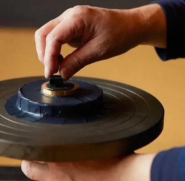

Pulido de metal
Urushi se ha utilizado durante siglos como decoración y como anticorrosivo en objetos metálicos, desde armaduras hasta teteras.
Los materiales utilizados para fabricar relojes son metálicos, y el primer paso en el proceso de lacado es pulir el material de bronce en forma de esfera. Como la laca no puede adherirse a superficies metálicas lisas, el proceso de pulido sirve para hacer rugosas las superficies y permitir que el Urushi se adhiera. El material utilizado para lograr este efecto es el carbón. Si bien hay varios tipos diferentes de carbón disponibles para usar en este proceso, la variedad utilizada en los diales Presage se llama carbón Suruga (después de un área en la prefectura de Shizuoka) y se emplea por su grano fino y dureza óptima.
Capa interna, pulido
Una vez pulida la superficie metálica, se puede aplicar la primera capa de Urushi. Esta primera capa de fondo está pintada y ligeramente extendida en todo el cuadrante. Después de aplicar la primera capa interna, la esfera se calienta en un horno. Debido a que tanto el tiempo como la temperatura a la que se dializa el disco afectan la calidad resultante, se requieren una gran técnica y experiencia para producir un producto fino. Después de que la capa inferior se haya secado, la esfera se vuelve a pulir con carbón Suruga. Este proceso se repite un total de tres veces para garantizar incluso la adherencia de la capa interna de Urushi a la superficie metálica.
Capa intermedia, pulido
Después de dos semanas y tres rondas de aplicación de capa base y pulido, la esfera está lista para su capa intermedia. El propósito de la capa intermedia es proporcionar un recubrimiento más grueso para resaltar el color Urushi negro intenso. Los urushi utilizados en la capa base, la capa intermedia y la capa superior proceden de Japón. Aunque existen tanto Urushi producidos en el extranjero como en Japón, Urushi, de origen japonés, cuenta con propiedades de revestimiento de mayor calidad que dan como resultado una profundidad única en el producto final. Este paso es crucial para definir la imagen final del producto.
Capa superior, pulido
La aplicación de la capa superior es el último paso de recubrimiento en la realización del producto terminado. Este paso final consiste en ajustar el grosor de la capa intermedia para crear una apariencia acorde con el estilo del reloj. Se requiere una gran habilidad y experiencia para crear una superficie lisa y pareja, y se necesita una mayor paciencia y concentración para garantizar una aplicación precisa en todo el cuadrante. Aquí es donde los artesanos pueden demostrar plenamente sus años de experiencia y conocimiento intuitivo.

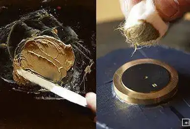

Una vez que se ha aplicado la capa superior, la esfera se pule primero con carbón Suruga y luego con granos de polvo de piedra de afilar gruesos y finos en un proceso de varios pasos hasta lograr la textura deseada. Este proceso permite un nivel aún mayor de suavidad. A continuación, se aplica una capa de Suri Urushi, una laca que se vuelve transparente cuando está seca, y el cuadrante se prepara para el siguiente paso.
Acabado pulido, Suri Urushi
En esta etapa, el cuadrante ha sido completamente cubierto en Urushi y muestra el característico color negro intenso. El paso de pulido final se lleva a cabo utilizando un compuesto seleccionado específicamente para ser utilizado con Urushi, y se realiza para mejorar aún más el color de la laca y eliminar cualquier rasguño fino. Finalmente, se aplica una capa extremadamente fina de Suri Urushi para rellenar los pequeños arañazos o poros que no se pueden eliminar en el proceso anterior.
  • Pulido
    Después del recubrimiento y el pulido, el disco está listo para el último paso de acabado. En este proceso, el Sr. Tamura cubre su dedo con un polvo especial para pulir la superficie del disco de laca Urushi. Confiando en su delicada habilidad e intuición, el Sr. Tamura trabaja cuidadosamente en la superficie de la esfera para resaltar el atractivo innato de Urushi. Este paso de pulido le permite realizar una verificación final del brillo y el grosor de Urushi, ya que también busca cualquier rastro o pinchazo remanente. Este paso realmente muestra la habilidad de un maestro. La esfera de laca Urushi acabada aportará su distintivo color Urushi y su individualidad artesanal como componente del reloj.

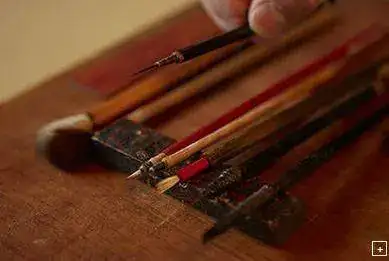

Herramientas seleccionadas del comercio (Maki-e)
Las herramientas utilizadas en Maki-e son extremadamente raras, con solo un puñado actualmente en existencia. A menudo, las herramientas que los artistas de la laca utilizan en su artesanía, como los cepillos y los delgados tubos de Funzutsu, están hechas por los mismos artesanos. El Sr. Tamura hace sus pinceles de la hierba de bambú de las montañas de Kanazawa, colocándolos con cabezas de cepillo y usándolos como una extensión de su mano. Debido a que los pinceles son hechos a mano, no todos satisfacen los estrictos estándares del Sr. Tamura. De veinte pinceles, elige solo dos o tres para trabajar. También usa espátulas hechas con cabello humano con cola de animal, una herramienta que él valora por su suavidad particular.
Herramientas seleccionadas del comercio (artesanía de Urushi)
Una variedad de herramientas se emplean en la artesanía de Urushi, algunas de las cuales son bastante únicas. Un tipo de cepillo utiliza pelos suaves tomados de la rata del techo, un material que es excepcionalmente difícil de obtener, pero proporciona un cepillo con una sensación superior. El eje de una pluma de grulla se usa como un tubo para esparcir materiales en polvo, ballenas para espátula y dientes de dorada para pulir oro. Las herramientas de los artesanos son verdaderamente el producto de mentes creativas e inquisitivas.

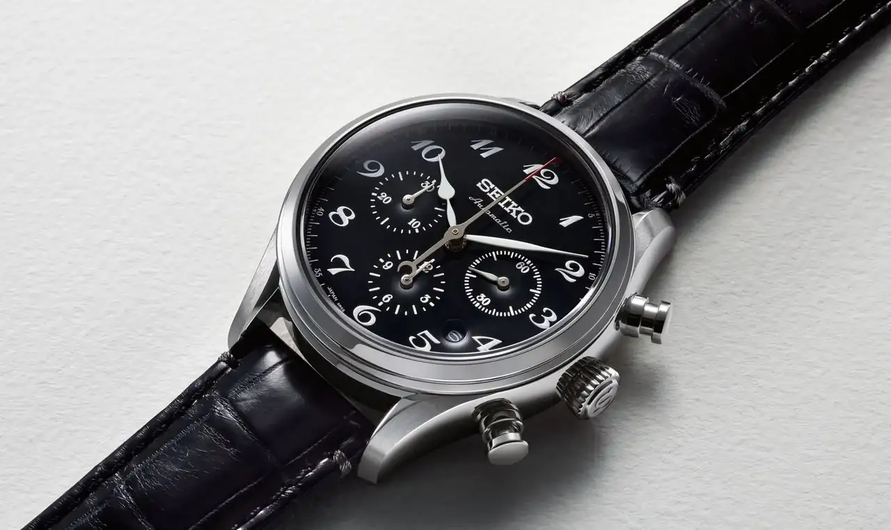

Esta es una de las esferas y el reloj:
h**p://www.oramagazin.hu/seiko-presage/
[emoji23] [emoji23] [emoji23] [emoji23] [emoji23] [emoji23] [emoji23] [emoji23] Japón
