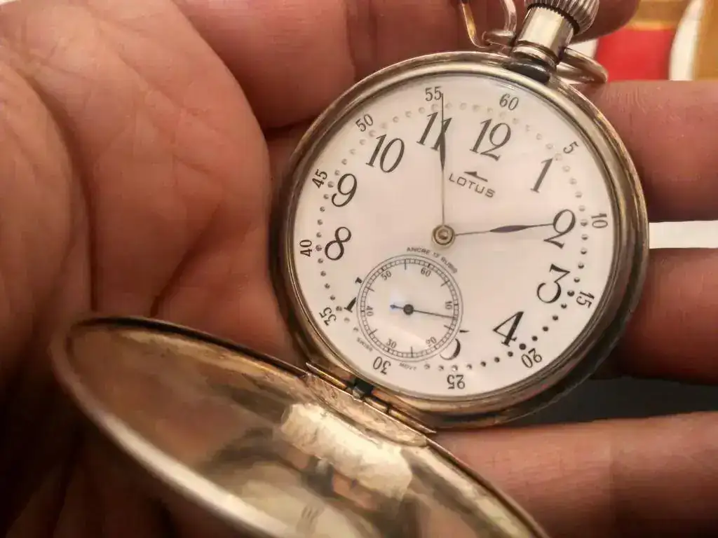

Buenas.
Me gustaría que me contarais algo sobre este reloj.
La pieza se le antojo a mi padre en un viaje hará un par de años a Portugal, es hombre de pocos caprichos, el no tuvo en cuenta la marca, simplemente le gusto y mi madre le animó a la compra.
Ahora esta empeñado en regalármelo, cosa a la cual no he accedido, mi padre tiene 90 años y quiero que lo disfrute el, de vez en cuando lo pone en hora y le da cuerda.

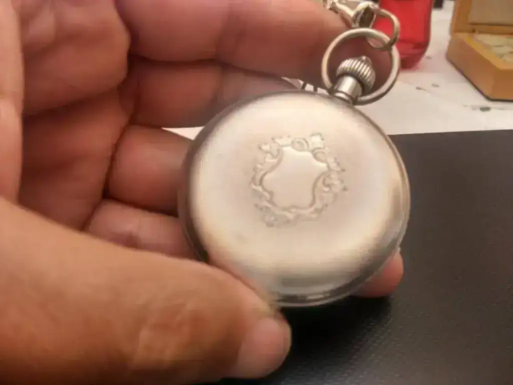

Pero si que me pica la curiosidad sobre el calibre y tal, les dijeron que la caja es de plata, la maquinaria pone suiza.
El caso es que yo no tengo mas idea de relojes que lo que voy leyendo por aquí y de bolsillo nada de nada. Por Internet Lotus mecánico de bolsillo apenas encontré información .
Pues nada gracias por vuestra atención.Os dejo fotos.

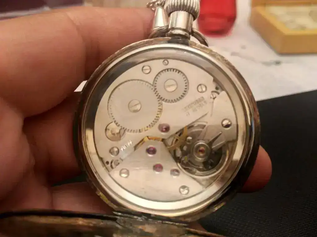

Es un buen calibre ( ETA 6497-98)
Un poco más de info.
Lotus como marca fue registrada como mínimo en 1902. No obstante el actual titular de la marca dice que en 1980. Fíjate en el logo.

comprueba con una lupa exactamente que número y logo hay debajo del volante

Yo tengo varios relojes con unitas 6498 y es un calibre fantastico. Duro y preciso. Me encanta. Enhorabuena por tu reloj.
Gracias por las aportaciones.
