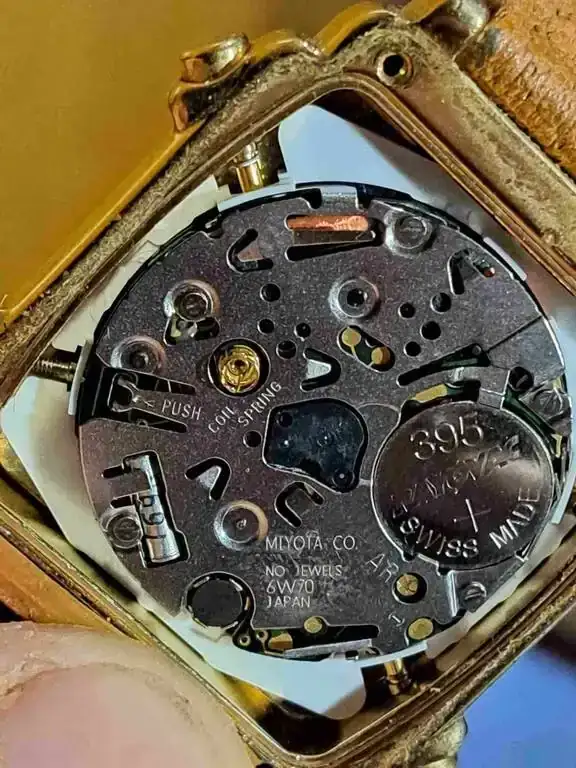

El muelle de alarma va colocado en la parte marcada en rojo, y la pega es que no es un muelle clásico este es de tipo de embudo para que encaje en el orificio, y ancho para que haga contacto con la parte dorada del circuito.

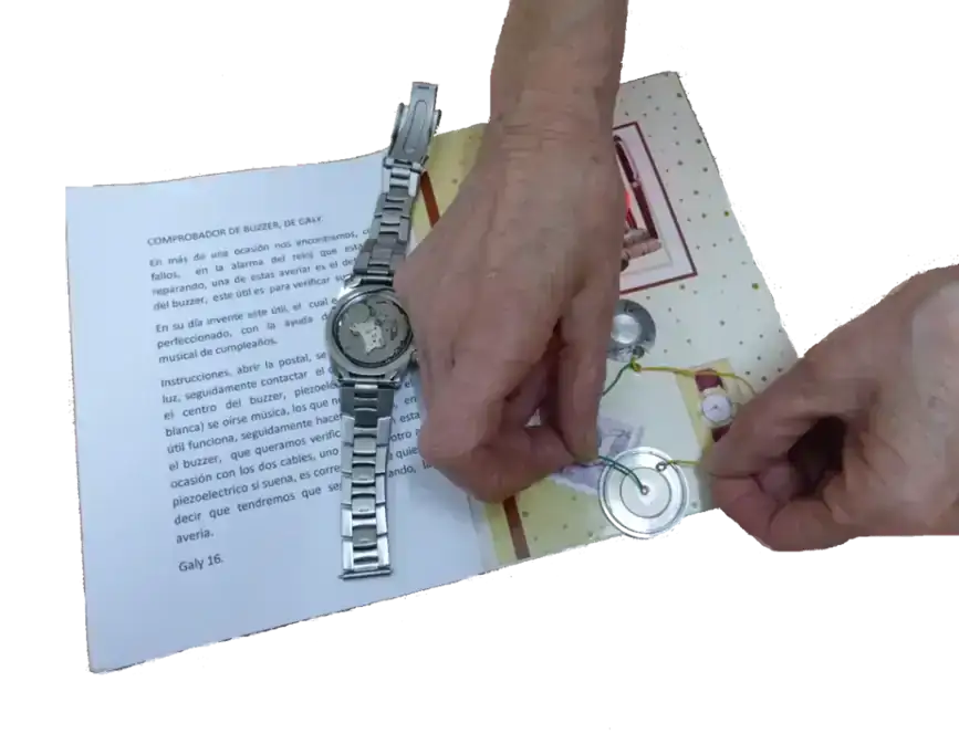

Si tiene que hacer contacto con el buzzer (Altavoz), es la galleta de cuarzo de color blanco).
En su día me encontré con un Breining, que le fallaba la alarma, y para ir descartando me hice un comprobador buzzer, y altavoces.
Comprobador de altavoces
El comprobador de altavoces, amplificador de alarma, sirve para verificar los altavoces grandes y pequeños. Si suena es correcto, si no suena hay que descartarlos y cambiarlos.
Herramientas y material​
  • Cinta adhesiva, de doble cara.
  • Dos cables eléctricos.
  • Dos palillos agujereados, de caramelo.
  • Dos varillas de paraguas, metálicas.
  • Postal musical.
Elaboración​
Sacamos punta a los terminales de las varillas, metálicas de paraguas. Soldamos los cables a los terminales, pasamos el cable por los palillos de plástico, y encajamos las puntas de conexión, desmontamos la postal, y en un lateral de la postal, hacemos un agujero, para pasar los cables, retiramos el buzzer piezoeléctrico), en su lugar soldamos los cables de las puntas.
Colocamos en la trasera, cinta adhesiva en el altavoz. Cerramos la primera hoja de la derecha, y pegamos en el exterior, el altavoz, pinchamos con las puntas, y este sonará, lo mismo sucederá con los altavoces que queramos chequear.

Ver el archivos adjunto 3419264
