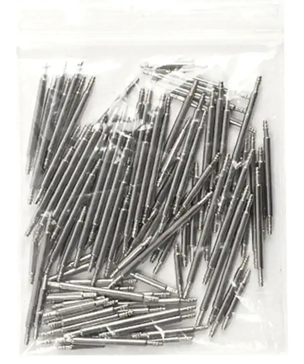

Respecto al muelle de la alarma, en otro hilo el compañero @elcopaturbo comentaba que sacando el muelle del interior de un pasador, (la pieza que une las correas con la caja del reloj), y cortándolo a la medida para que hiciera el contacto con la parte interior de la tapa, te podría funcionar como recambio.
Reacciones: Adriansecilio, elcopaturbo, Doménico y 1 persona más
Ver el archivos adjunto 3421061
Lo intente pero no me dan los dedos para ensanchar la parte posterior.
Instale Citizen 6850-G80311 Alarm Spring y funcionó, el sonido es muy bajo a pesar de haberlo puesto en sonido alto, es posible que tenga que ajustar algo el muelle o puede ser la parte interna de la tapa?
