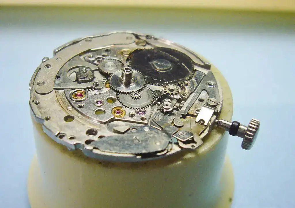

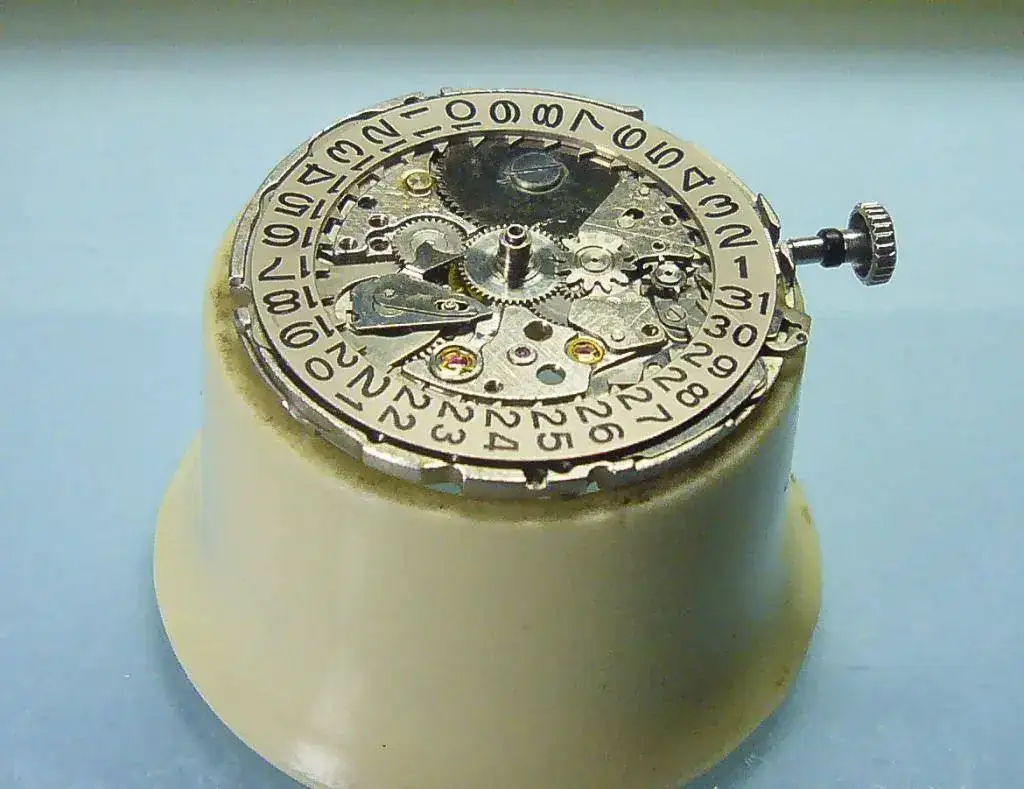

En estos días me ha llegado el inesperado regalo de un compañero del foro al que un Seiko LM Special, supongo, le estaba dando demasiada lata y ya no le quedan ganas de mandarlo a arreglar. Pensó en venderlo pero, casi al mismo tiempo, también se acordó de mi y se dijo "total para cuatro perras mejor se lo dejo a alguien seikoso y que se lo arregle él mismo". Y aquí está. Se trata de un movimiento 5206 que nació en Daini Seikosha, como uno de los últimos movimientos automáticos de Seiko, años 70, antes de la aparición del cuarzo a gran escala, con gran calidad y en fructifera competencia con la fábrica de Suwa Seikhosa que unos años antes había producido el 5606. Salió con el defecto de que, si se cambiaba la fecha/día cuando el reloj ya había iniciado los movimientos de cambio automático, se estropeaba dicho mecanismo. Por ese motivo pronto evolucionó al 5216 en que parece que se resolvió el problema. Y eso puede ser lo que le ocurriera a éste ya que el día sí lo cambia bien de forma rápida pero la fecha, al intentar cambiarla, también engrana la carga del muelle real, lo cual es un incordio y se traba. Para mi no resulta ningún problema porque fecha y día son algo que me preocupan más bien poco por no decir nada. Así que aquí lo llevo en la muñeca marcándome la hora.

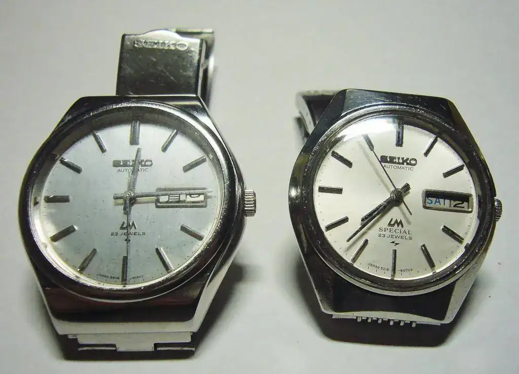

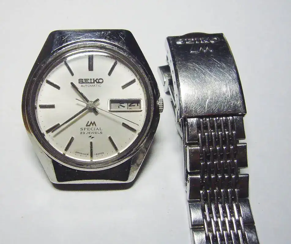

Yo ya tenía otro LM que, mira por donde, no es Special pero es 5606 con lo cual ya abarco el producto de ambas fábricas. No deja de ser una pura y simple curiosidad. Pero donde el "nuevo" gana por goleada es en el armis: sencillamente fantástico, precioso, original y dedicado. Tiene la esfera muy blanca e inmaculada mientras que el otro la tiene ligeramente grisácea.

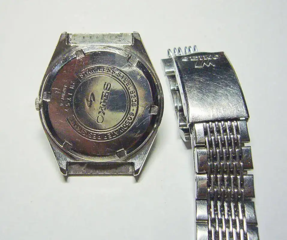

Y sin más rollo, que no se me puede dejar de la mano, ahí os dejo unas imágenes del sujeto por ambas caras y del sitio del problemilla.
Y aquí junto a su émulo
