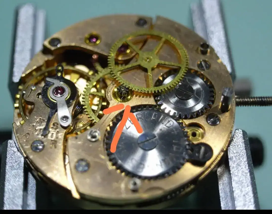

Me acaba de llegar un Cyma Bumper al que le tengo que hacer revisión, sí o sí (adelanta una barbaridad y además se para)
No he encontrado ningún vídeo sobre service a este calibre. La duda que tengo es con una rueda que está por encima del puente y que engrana con el segundero.
La idea es quitarla antes de levantar el puente, tirando de ella como si de las agujas se tratara. Pero tengo miedo a cargármela si me equivoco.
Alguien con experiencia en este tipo de calibres?

Hola, he recuperado un par de esos calibres y si no mal recuerdo efectivamente sale a presión cómo en muchos Cronos y algunos de segundero central. En este enlace podrás ver fotos del proceso:
