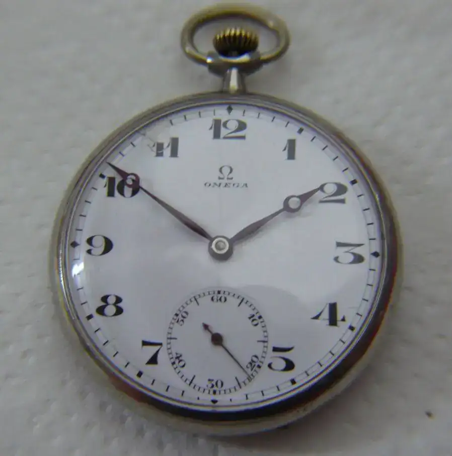

Mi primer Omega de bolsillo.

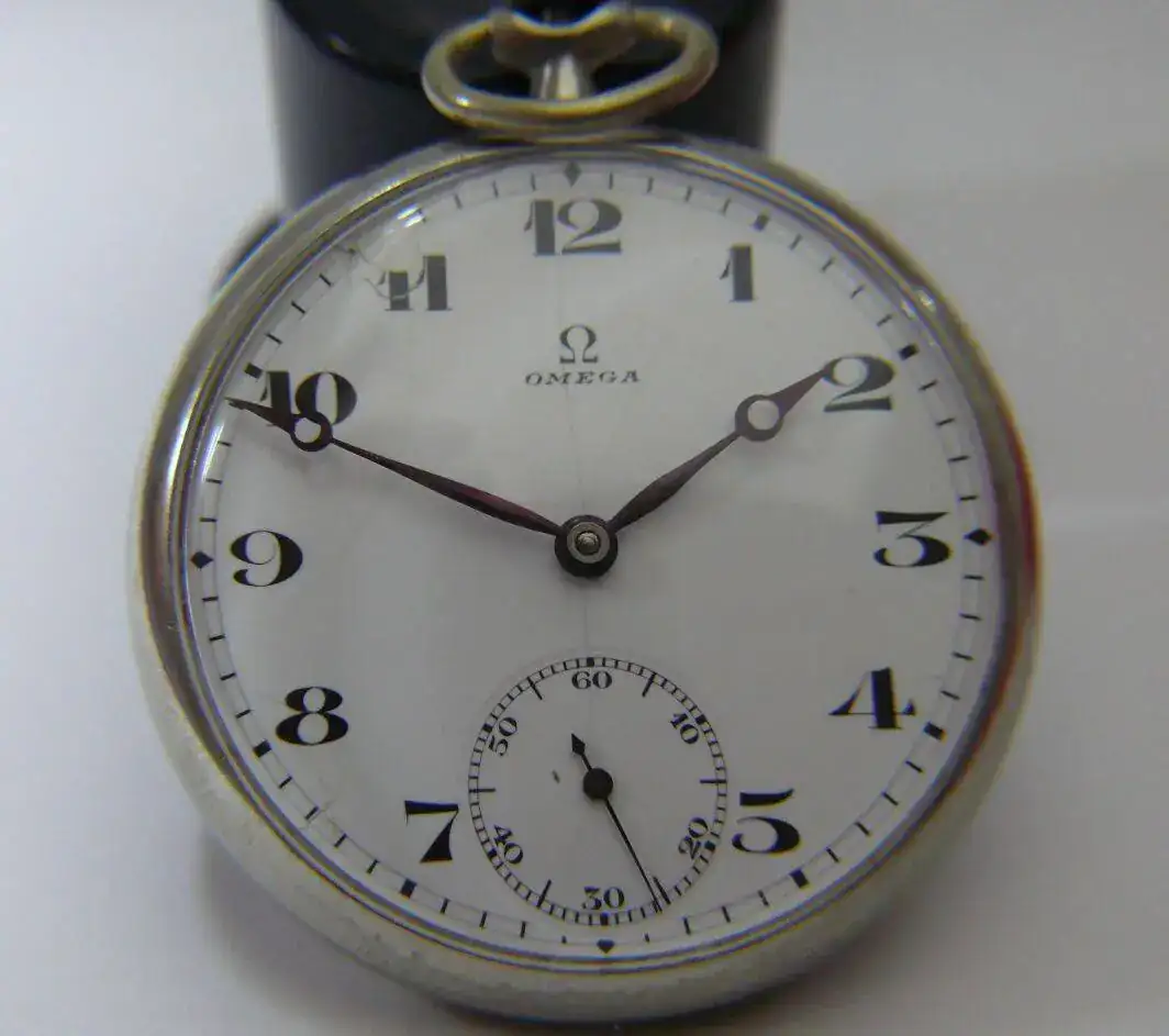

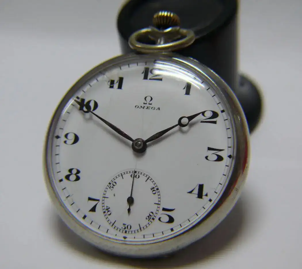

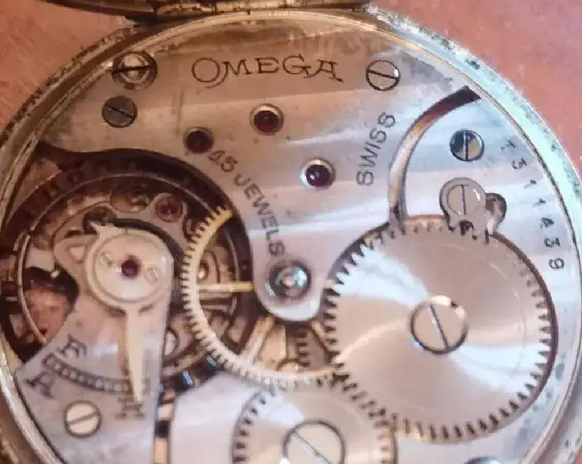

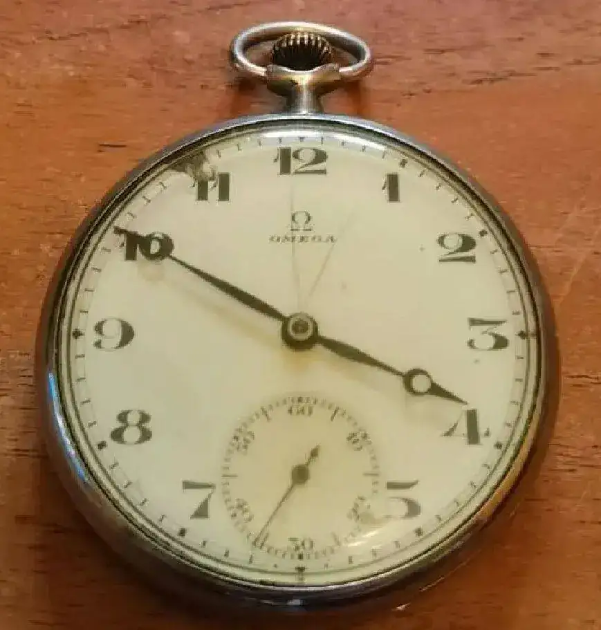

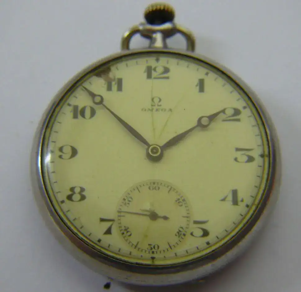

Lo curioso del motivo de la compra fue un efecto óptico de la foto del vendedor....

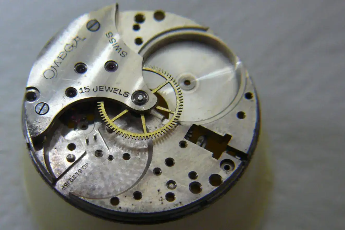

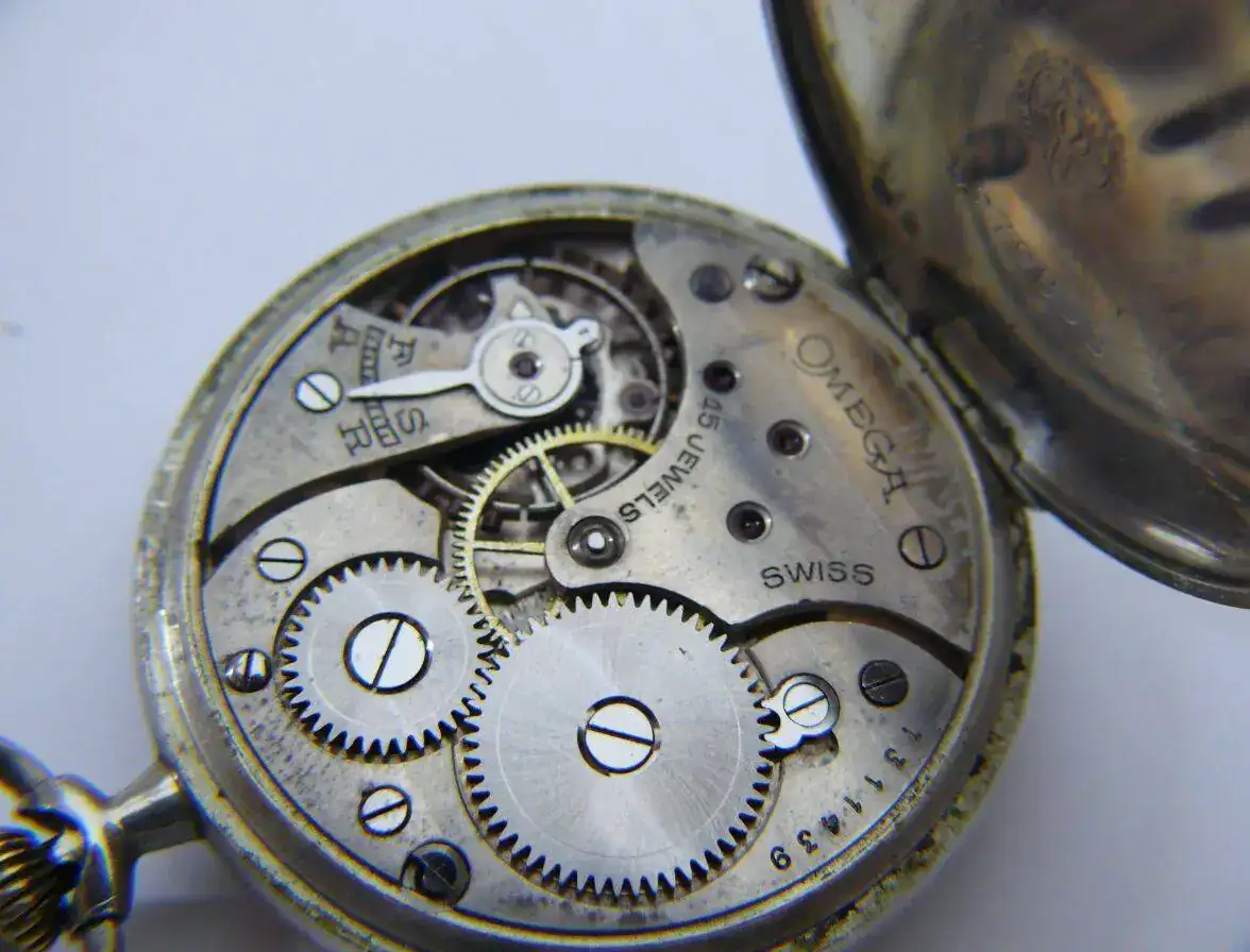

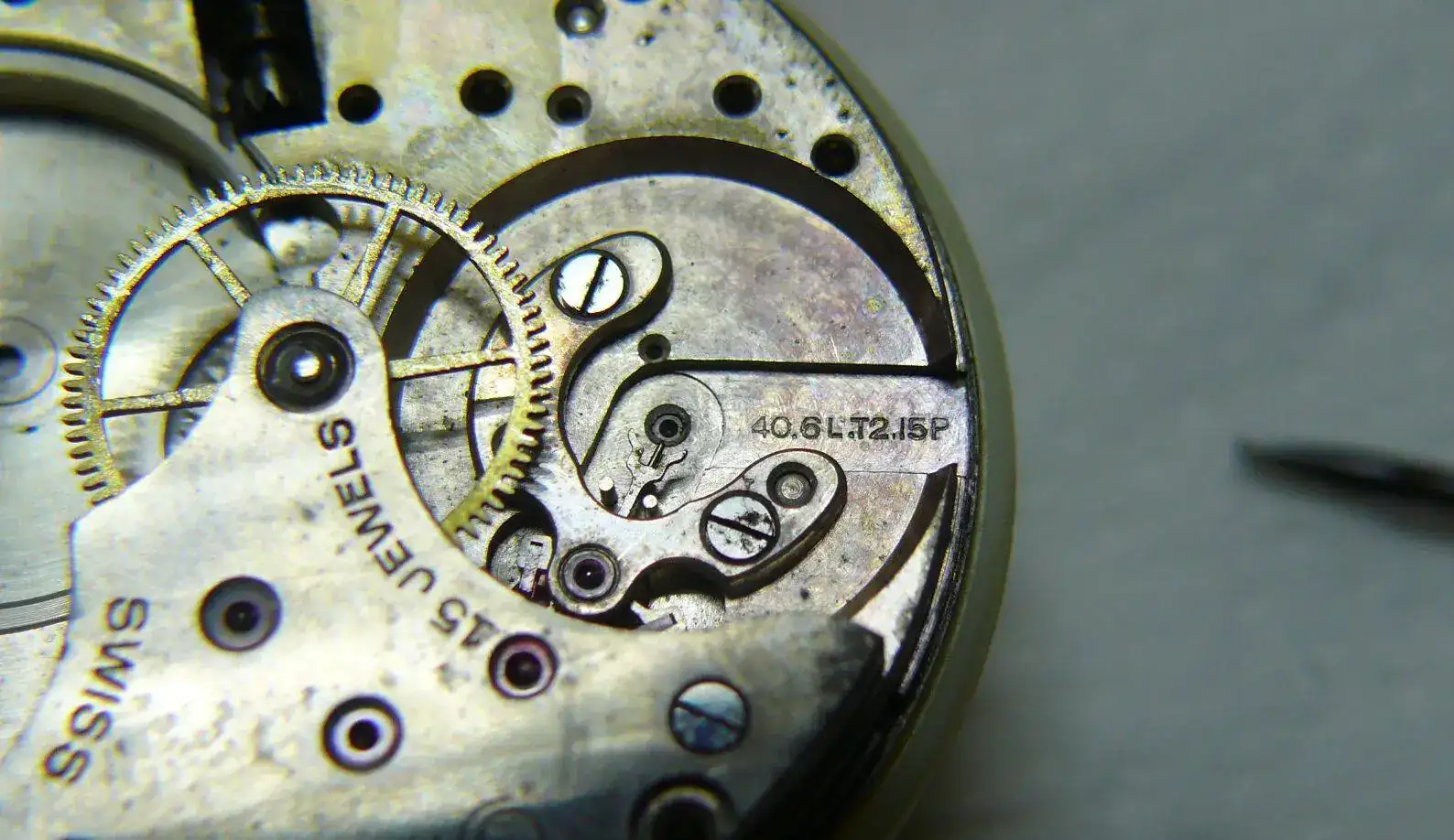

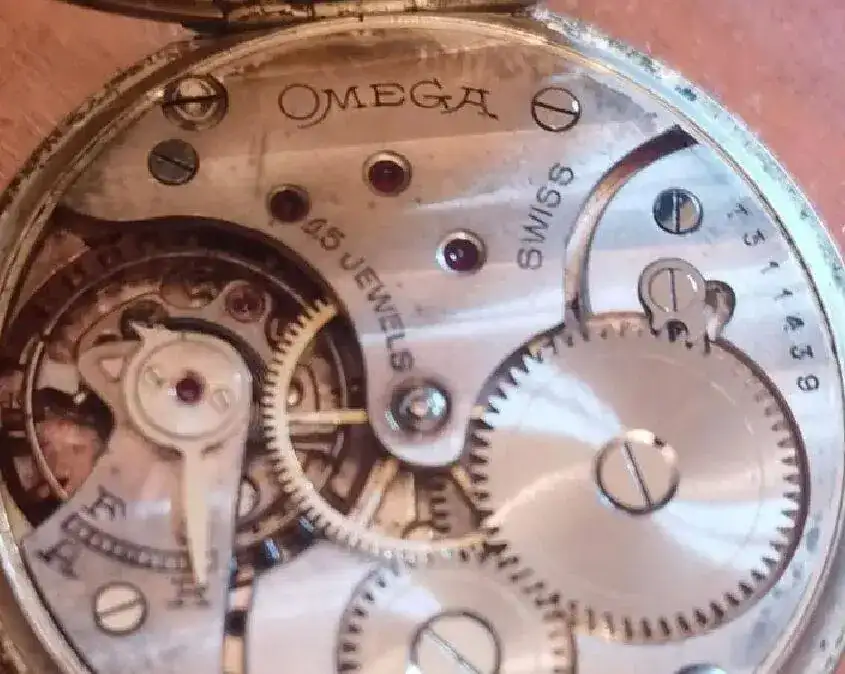

Un Omega con 45 Jewels....
En vivo y en directo es así..

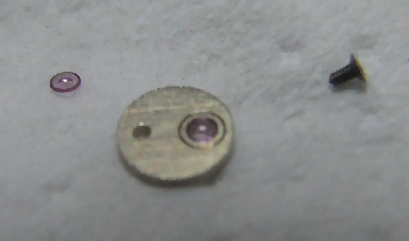

y obviamente el reloj tiene 15 piedras... que con la roña del calibre el 1 parecía un 4.... que rabia....

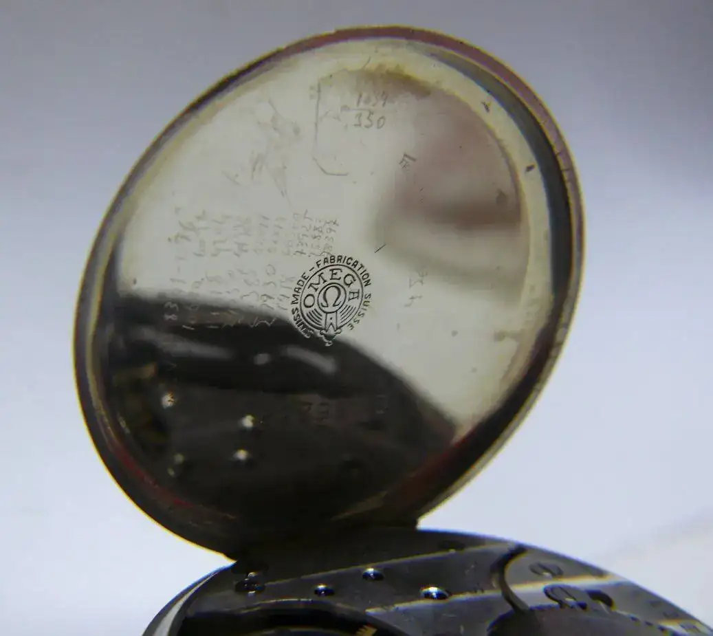

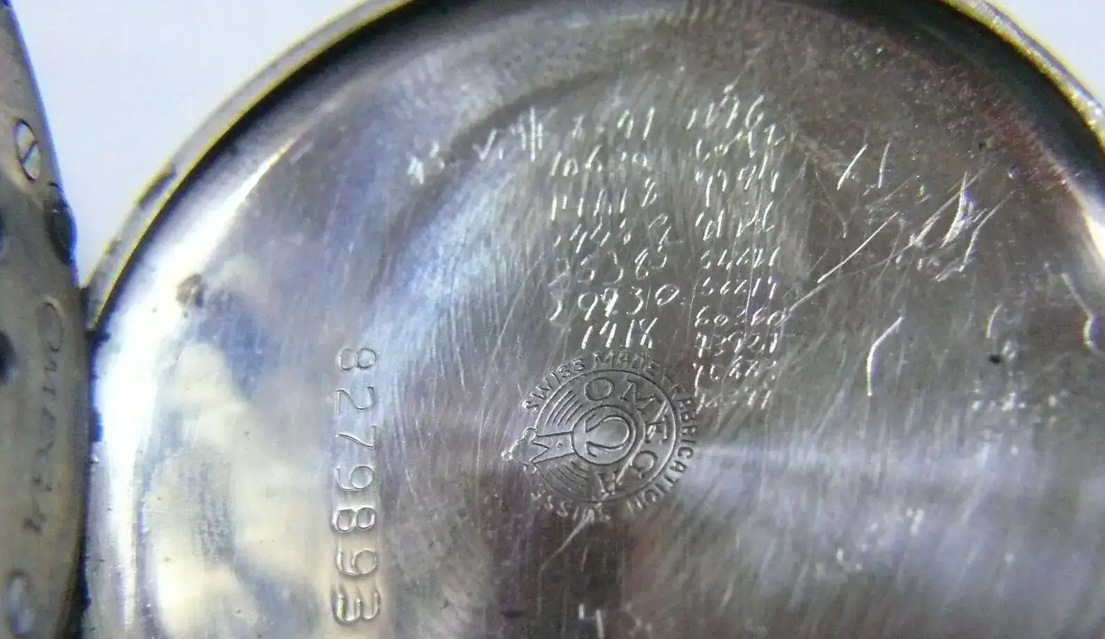

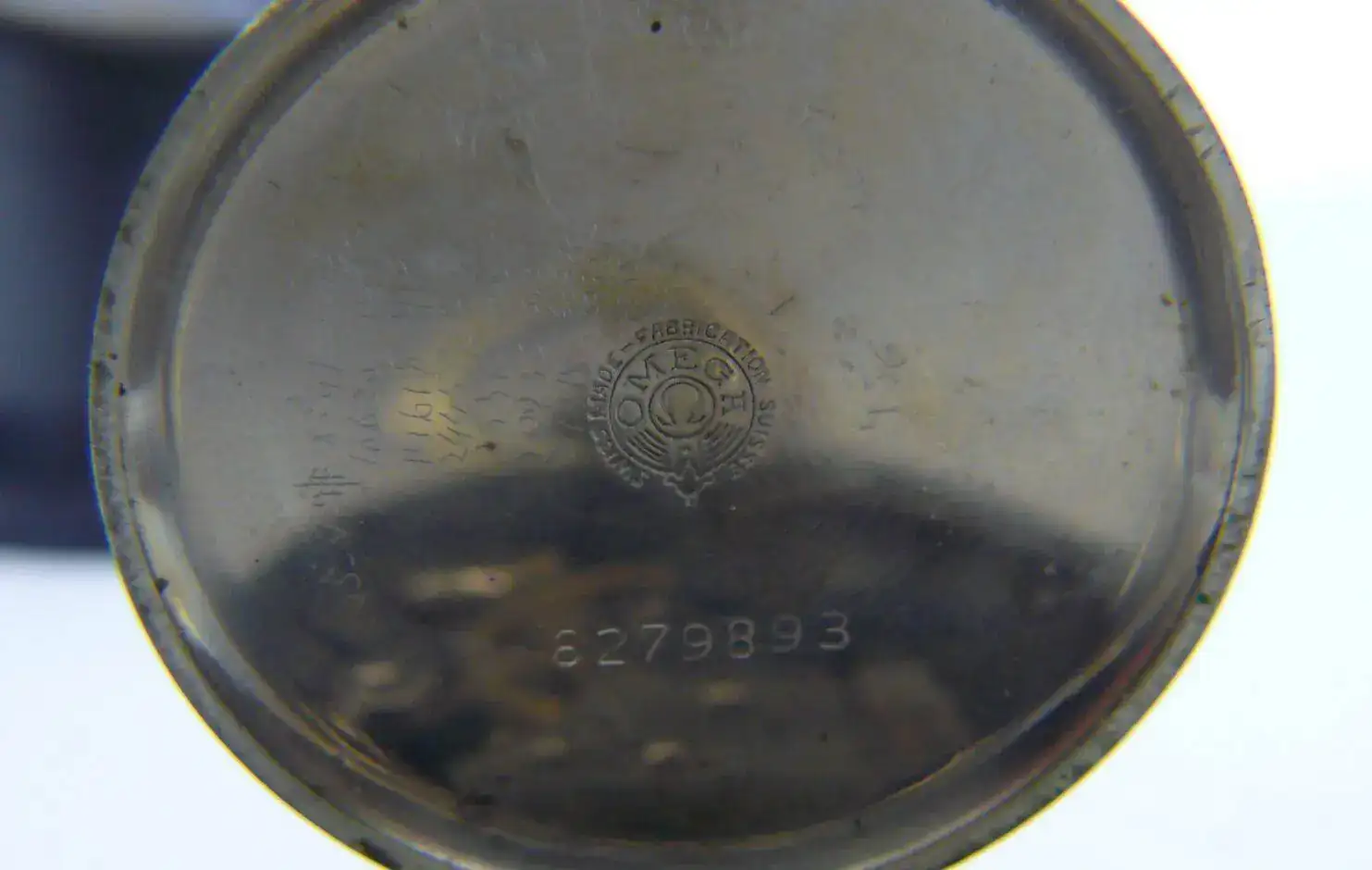

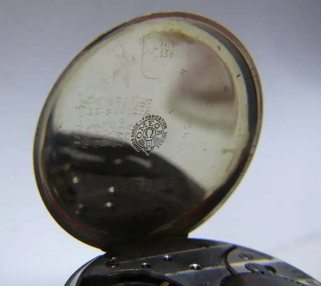

Es de una sola tapa, en la que el relojero escribió la biblia en verso hasta meterse en el logo del centro....
Será una costumbre obligada, pero como jode ver la tapa garabateada y los rayones laterales, igual estaba probando a ver si le escribía bien el punzón...

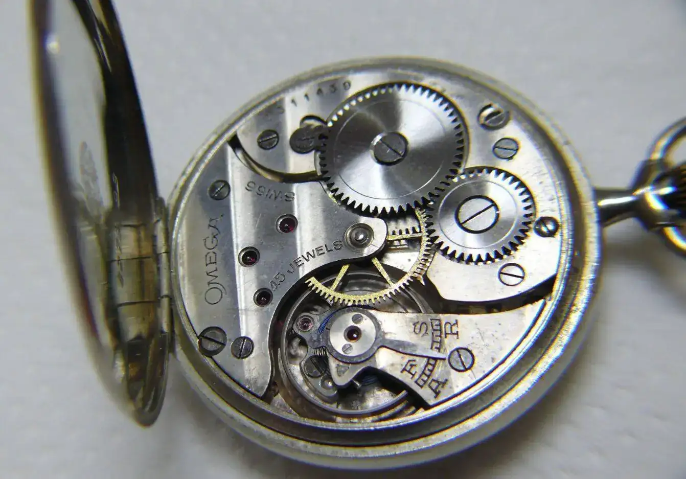

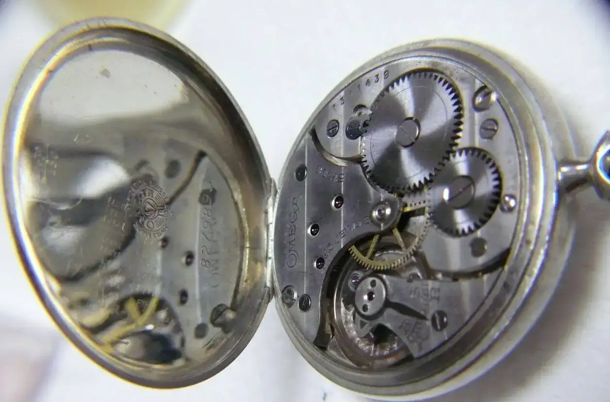

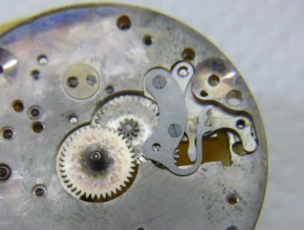

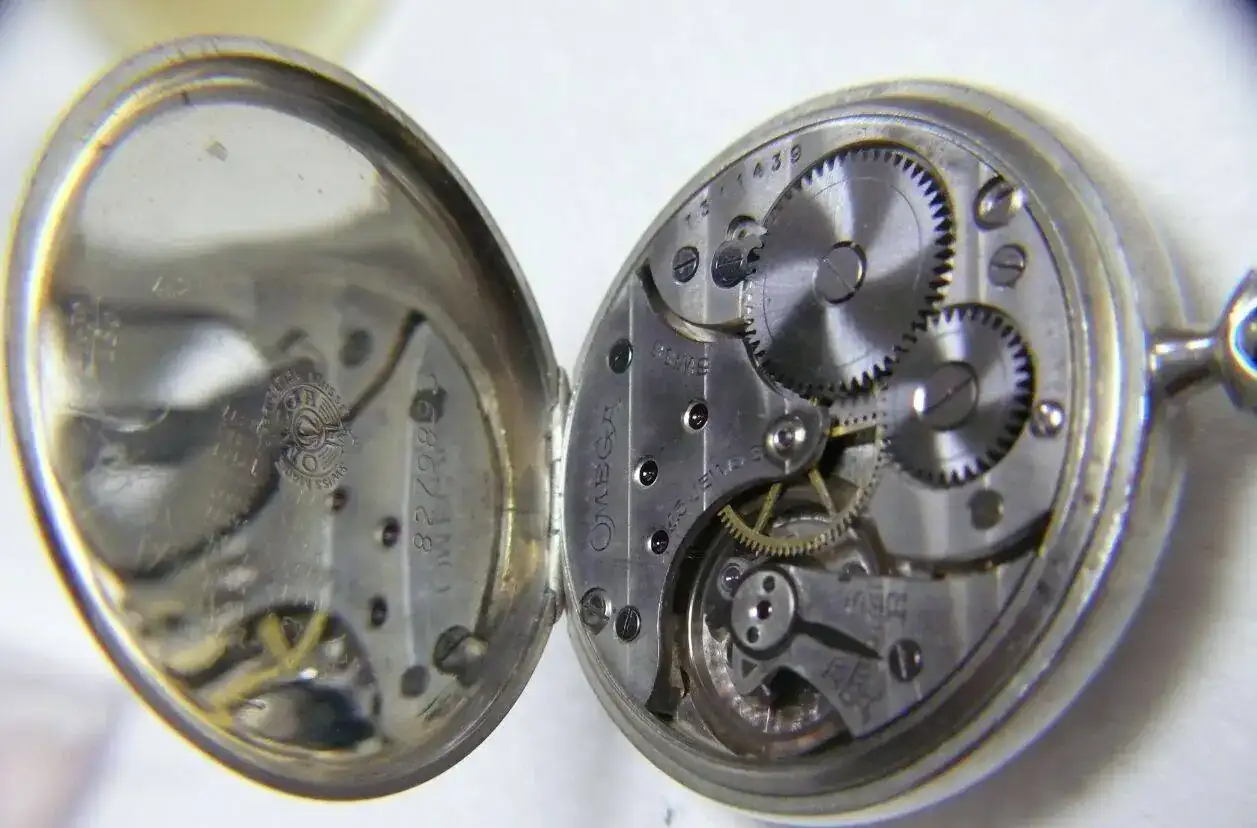

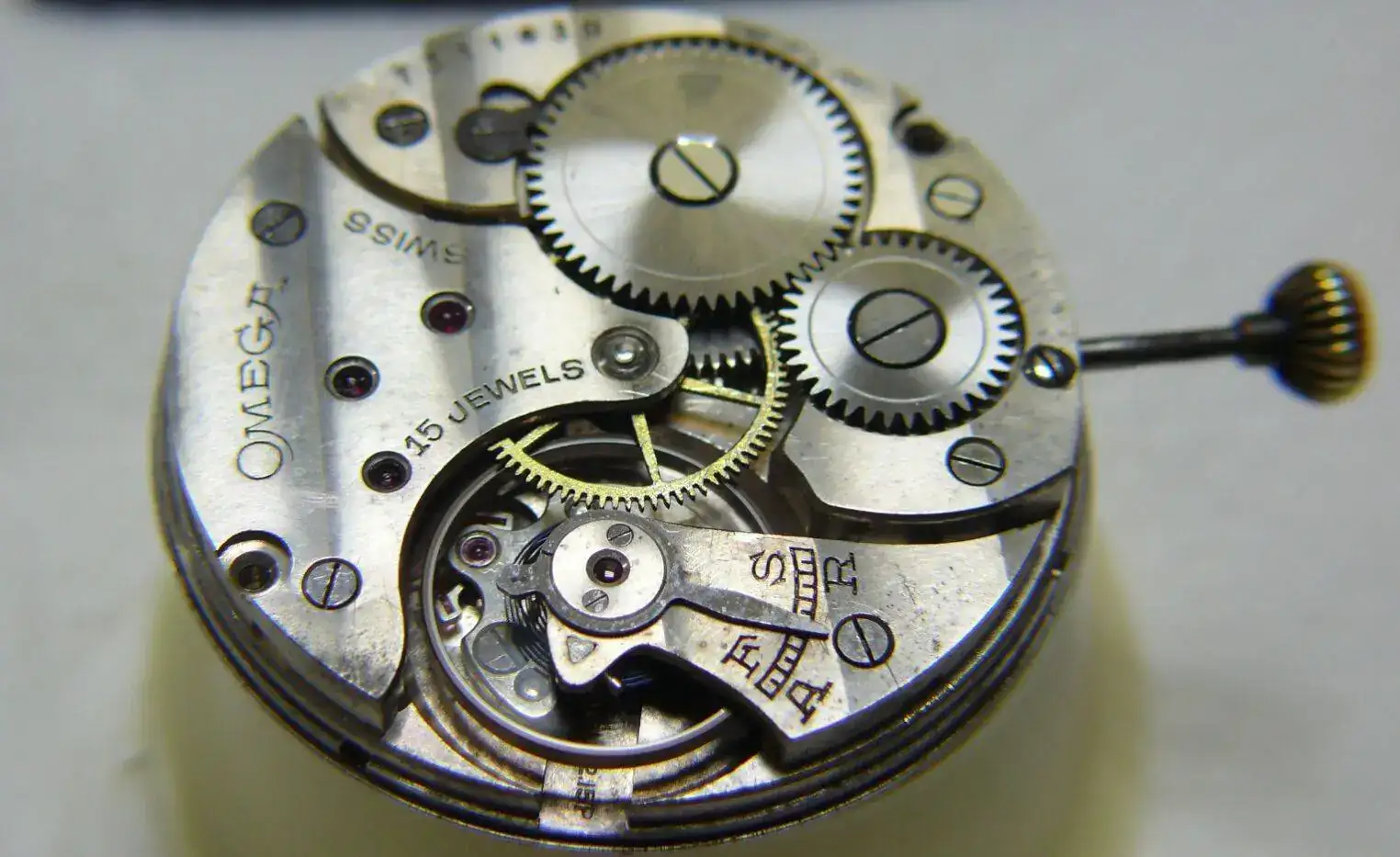

bueno, ya un poco más cerca el calibre no se ve muy castigado.

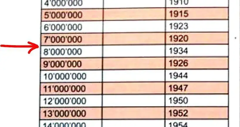

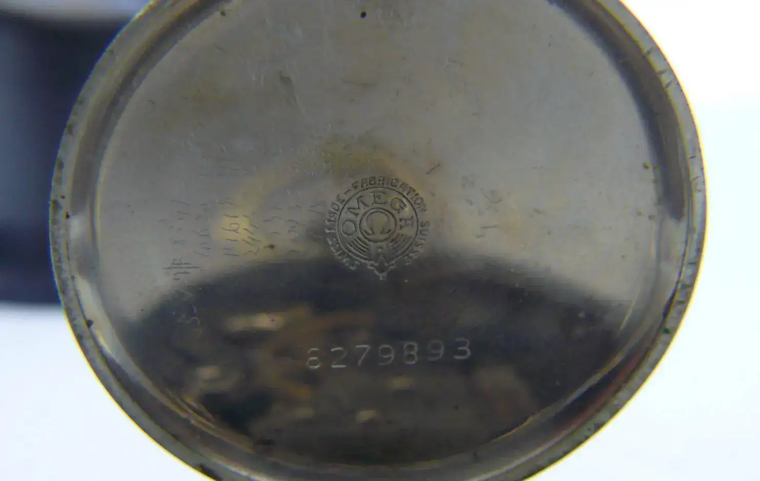

El 7.311.439 según las tablas correspondería a un calibre fabricado aproximadamente sobre 1924.

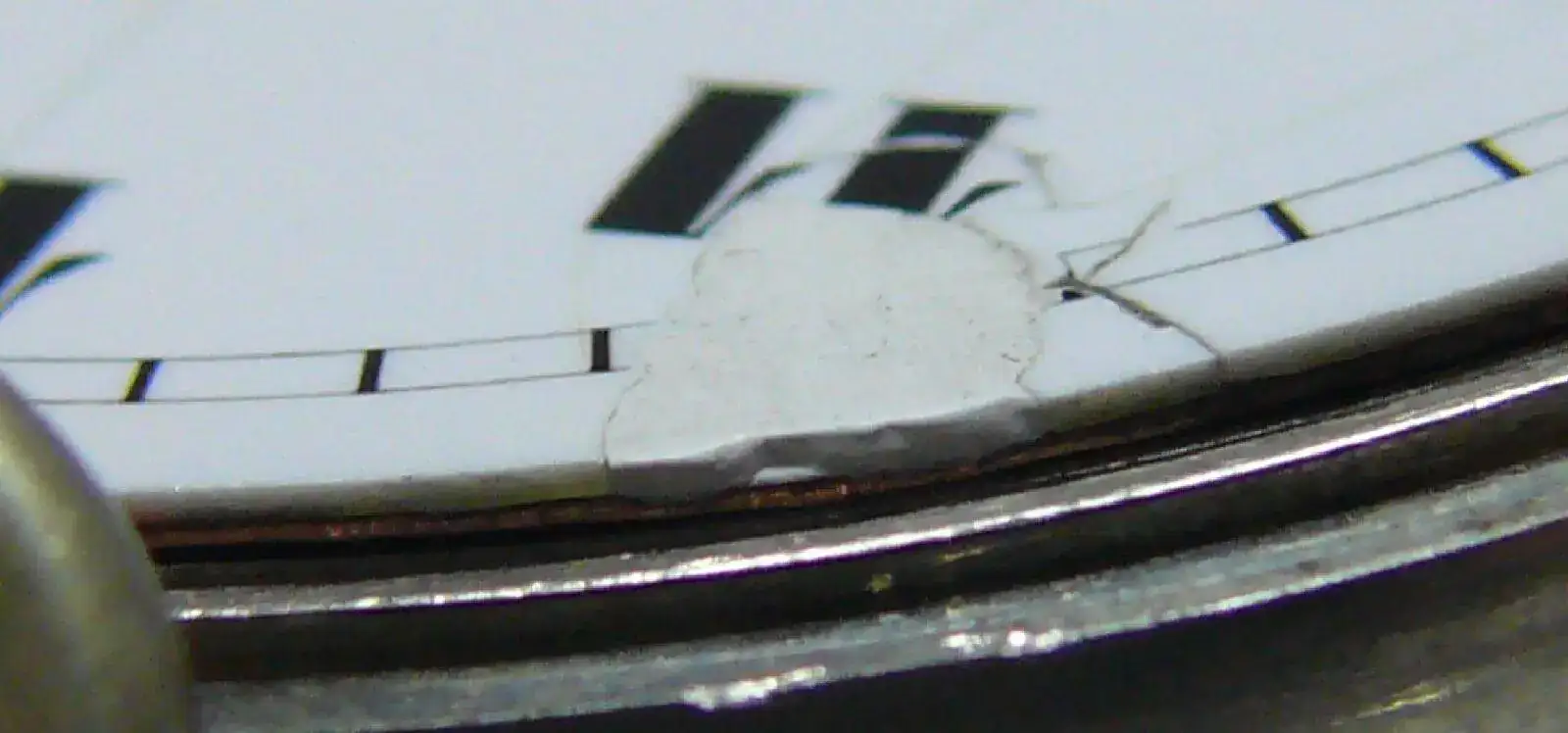

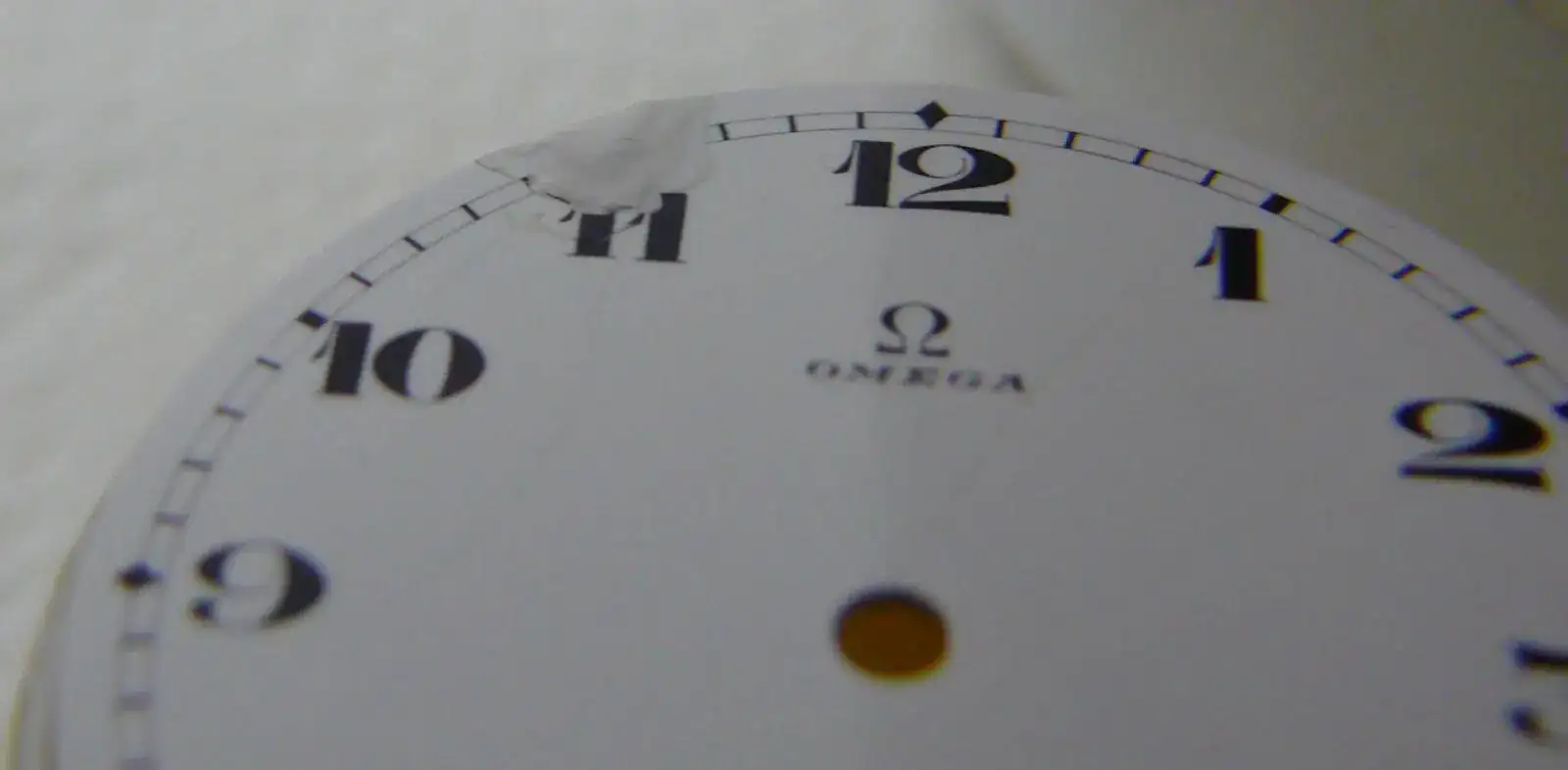

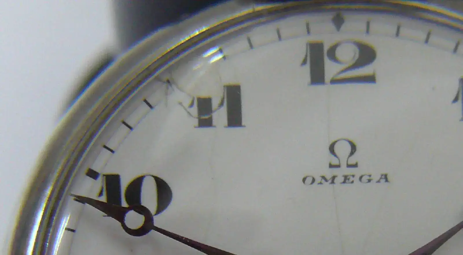

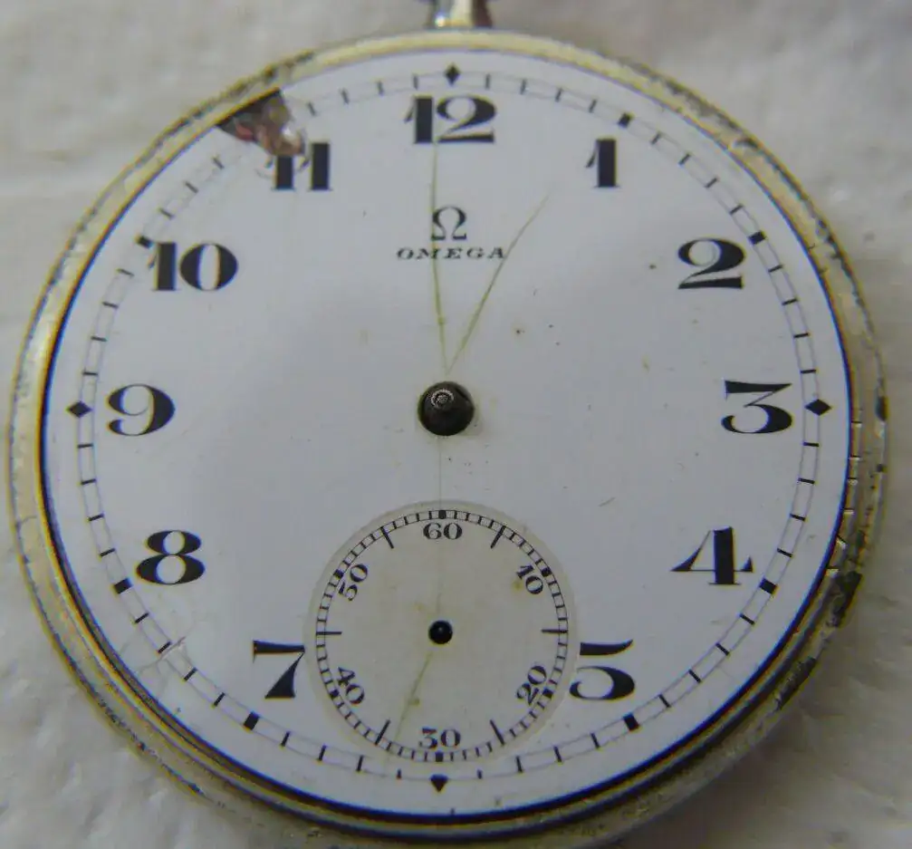

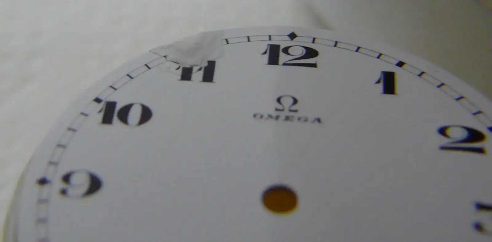

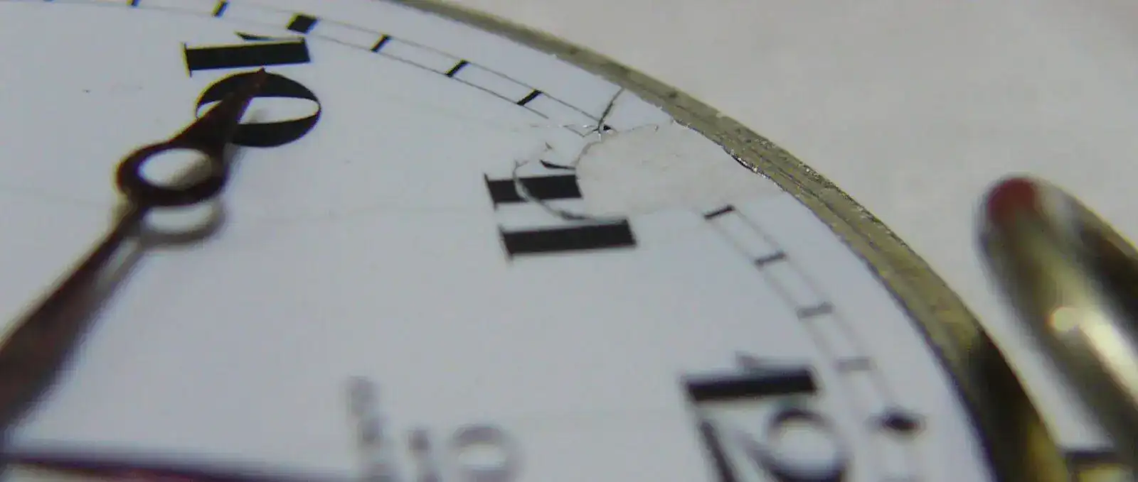

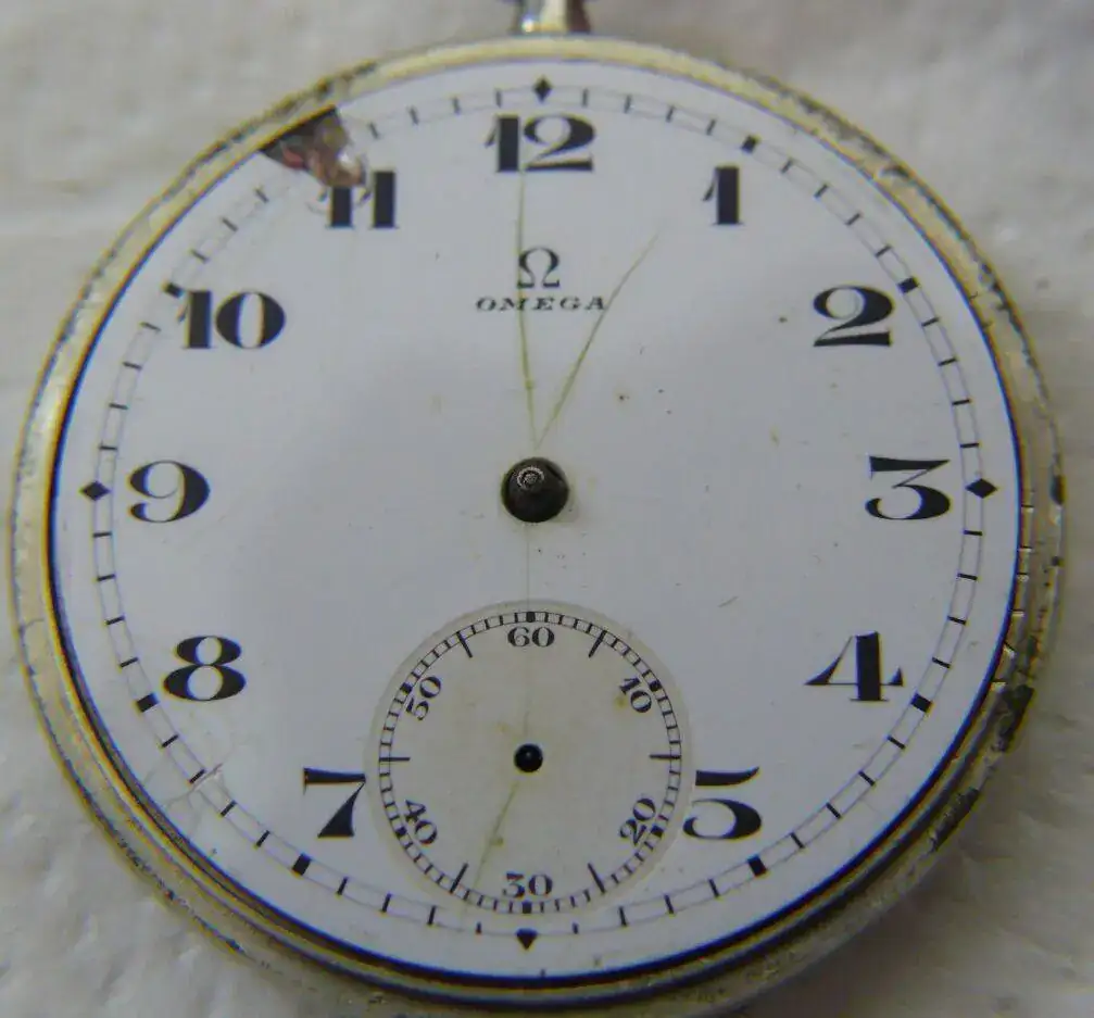

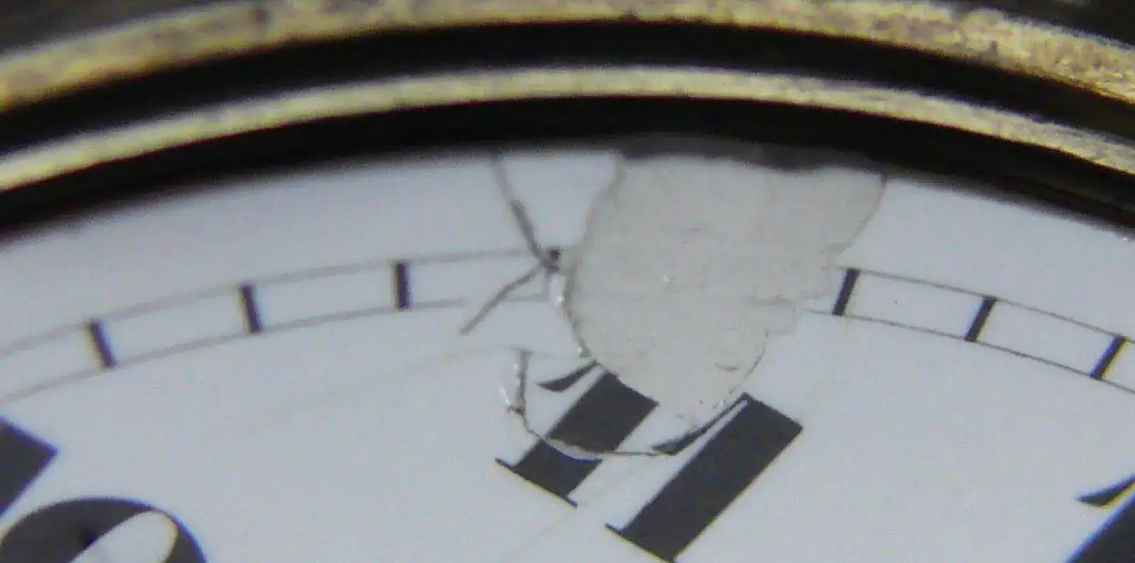

La esfera de porcelana tiene un golpe en una de las patas, así que habrá que repararlo

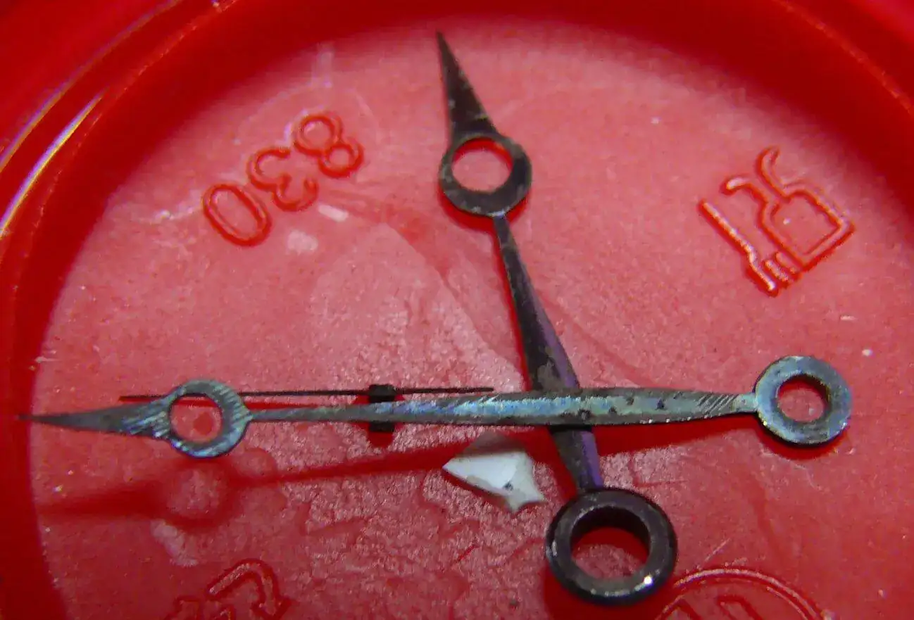

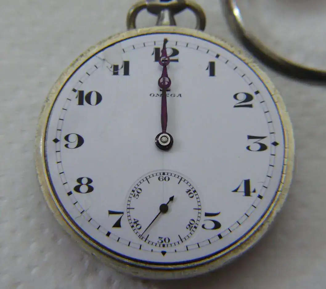

Y las agujas con el azulado al fuego que dan unos hermosos destellos violáceos dificil de captar con la cámara

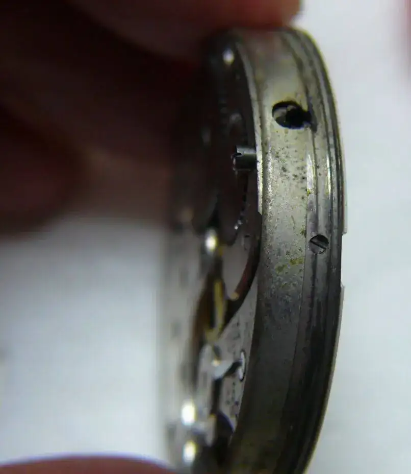

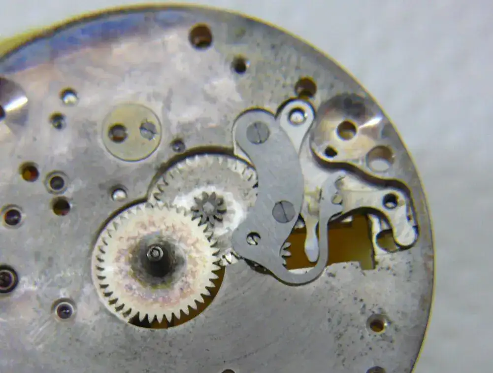

El calibre trae una funda perimetral a modo de camisa que esconde los tres tornillos de la esfera

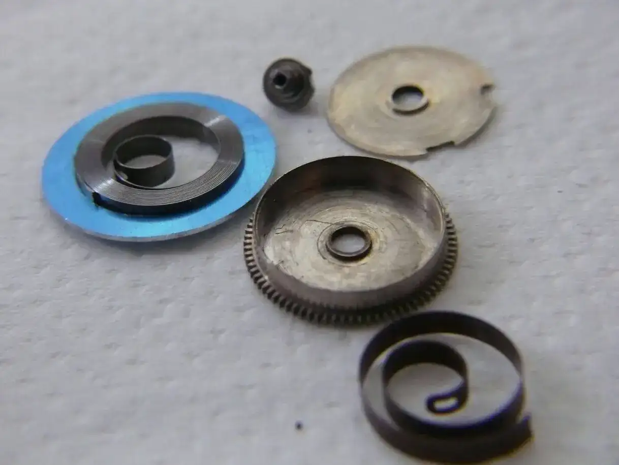

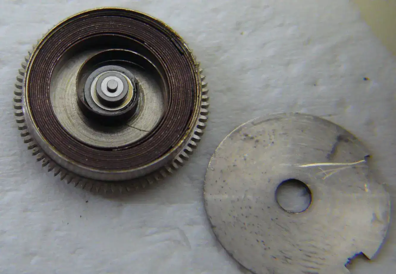

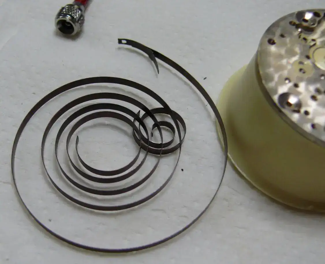

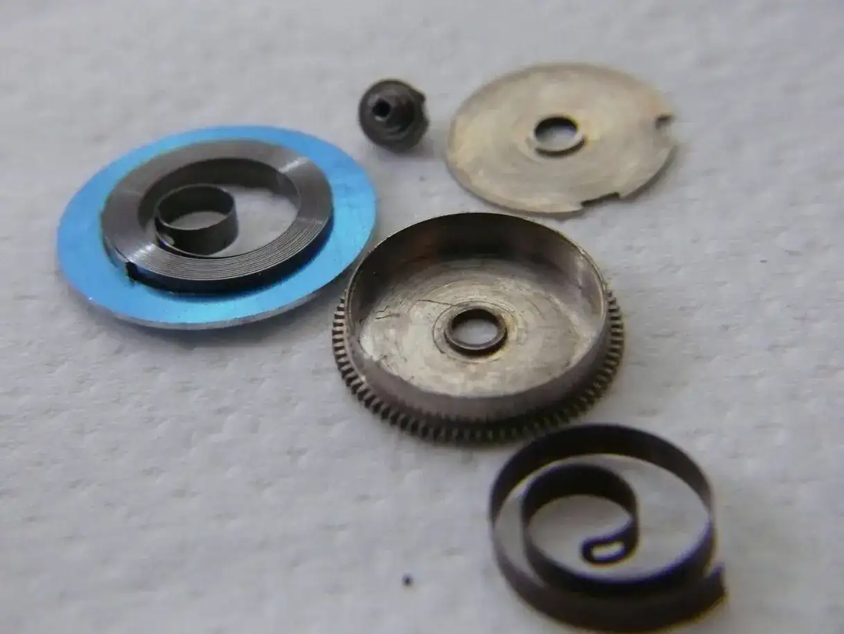

Y como de costumbre, el robusto muelle real 240 EE 50 AT, roto dentro del barrilete

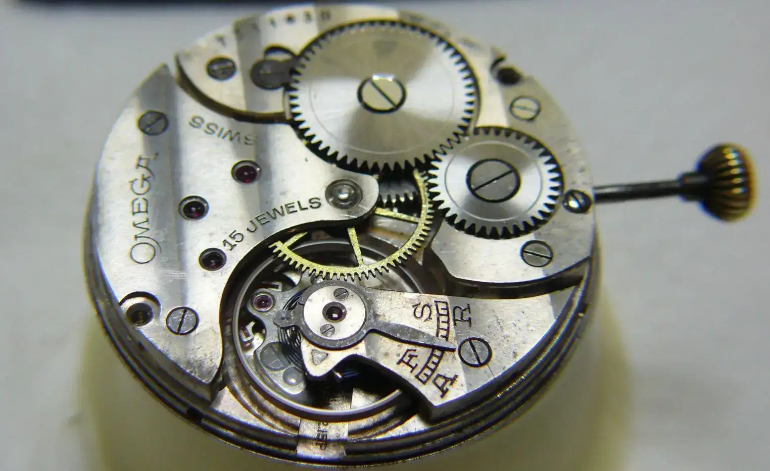

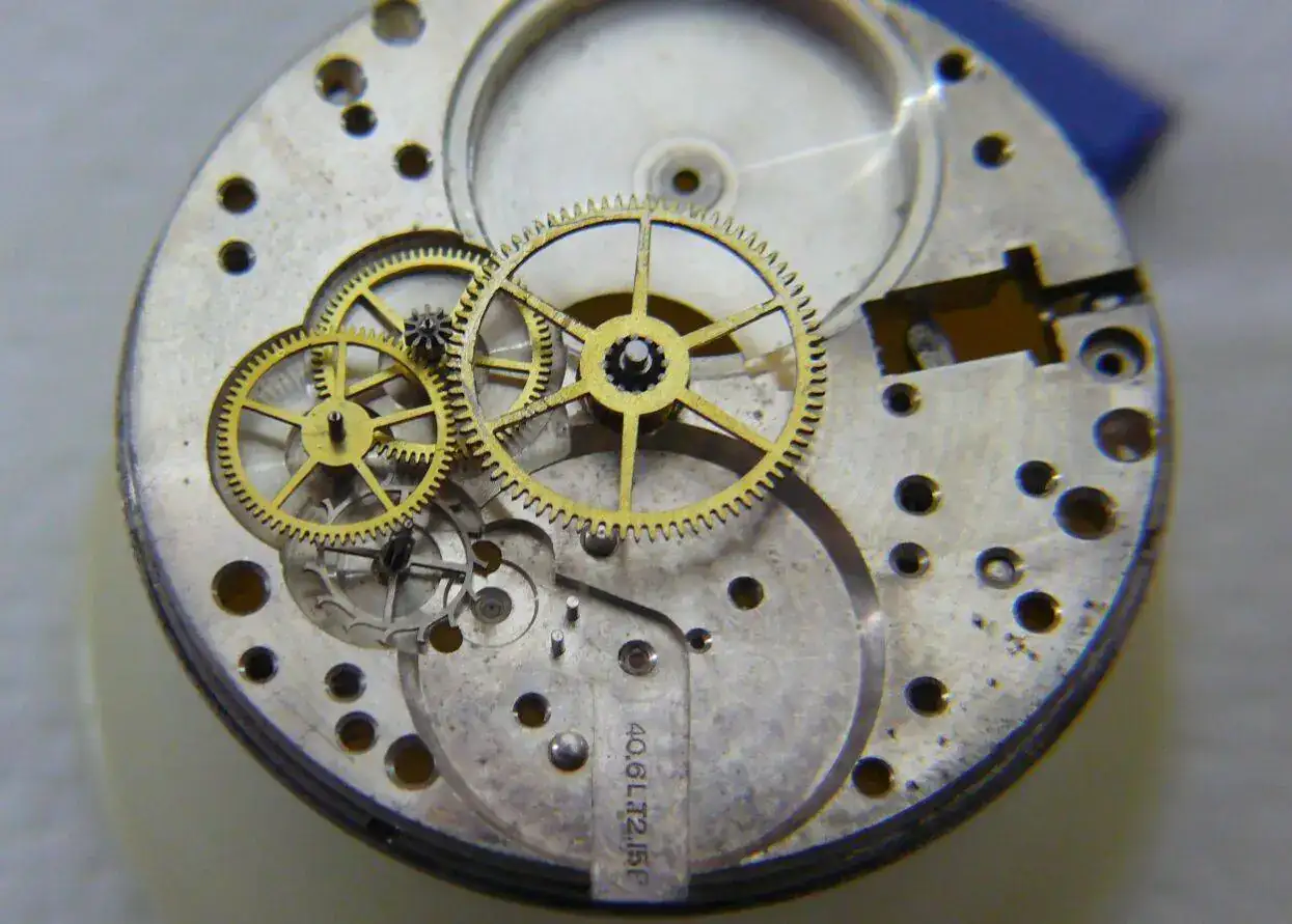

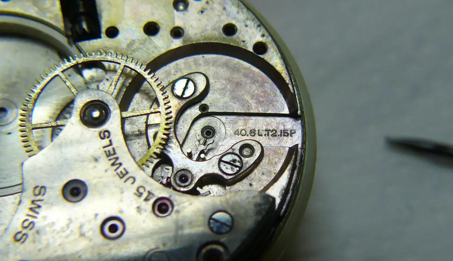

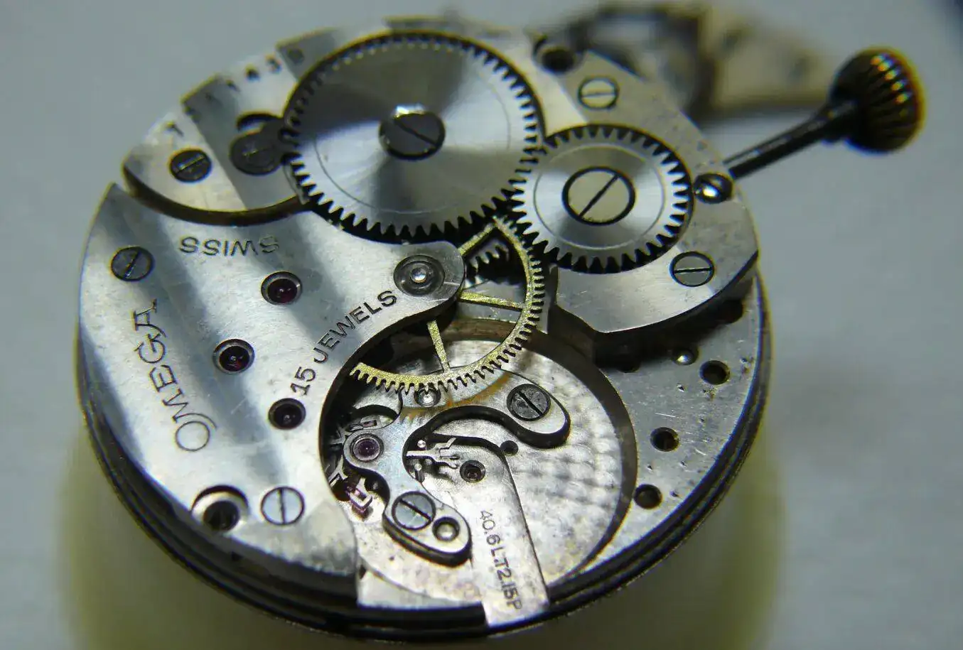

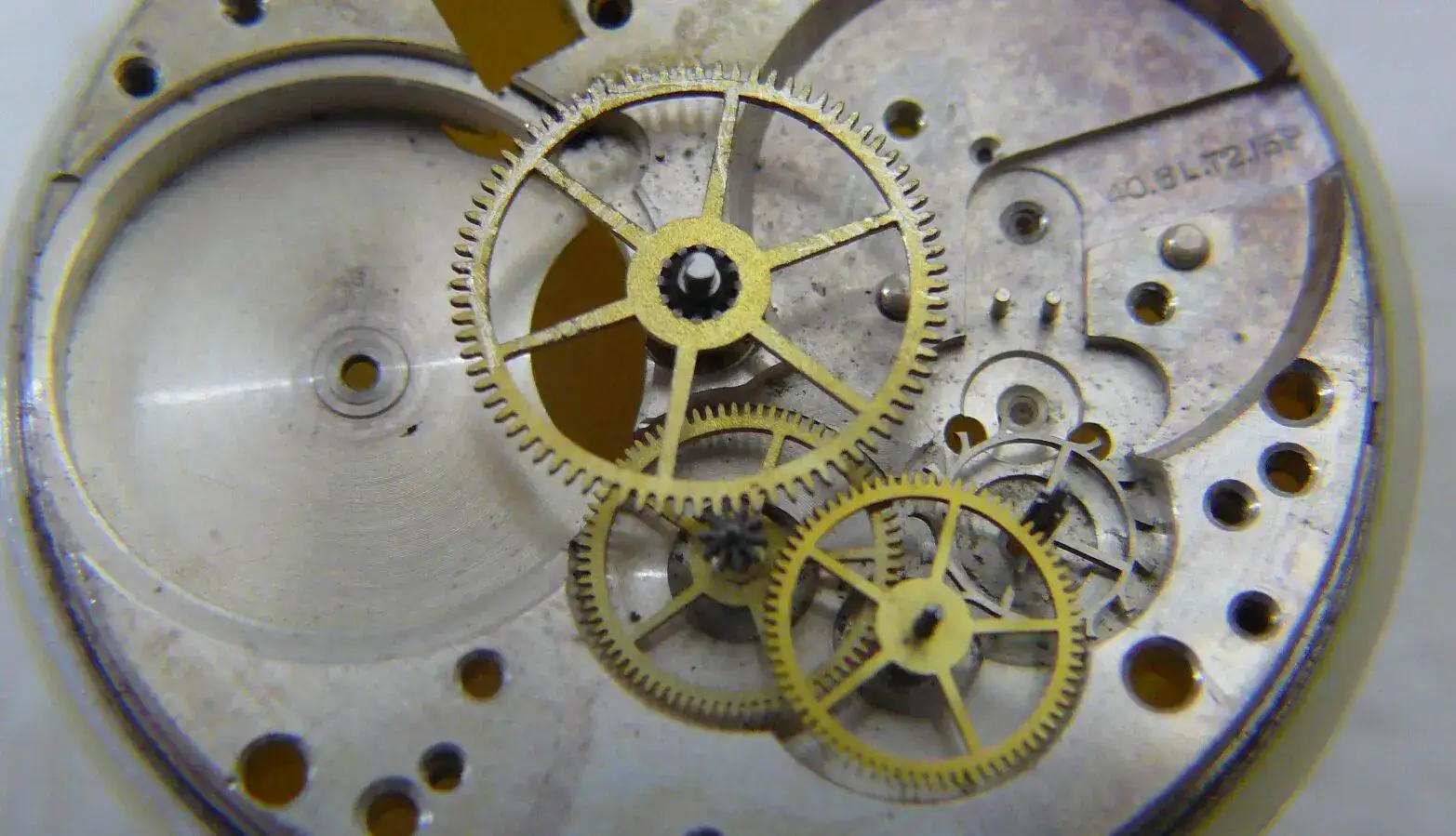

En la base del volante, grabado en la pletina, encontramos la nomenclatura del calibre: el 40.6L.TW.15P
Lo encontramos en el libro de clasificación horológica de 1936

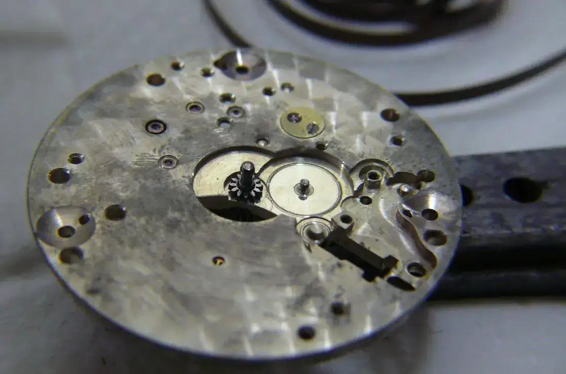

El calibre, a pesar de estar considerado como una referencia de la parte económica de Omega, se observa robusto y con una construcción sólida.
Al igual que el rodaje.

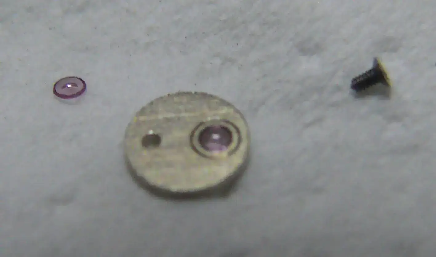

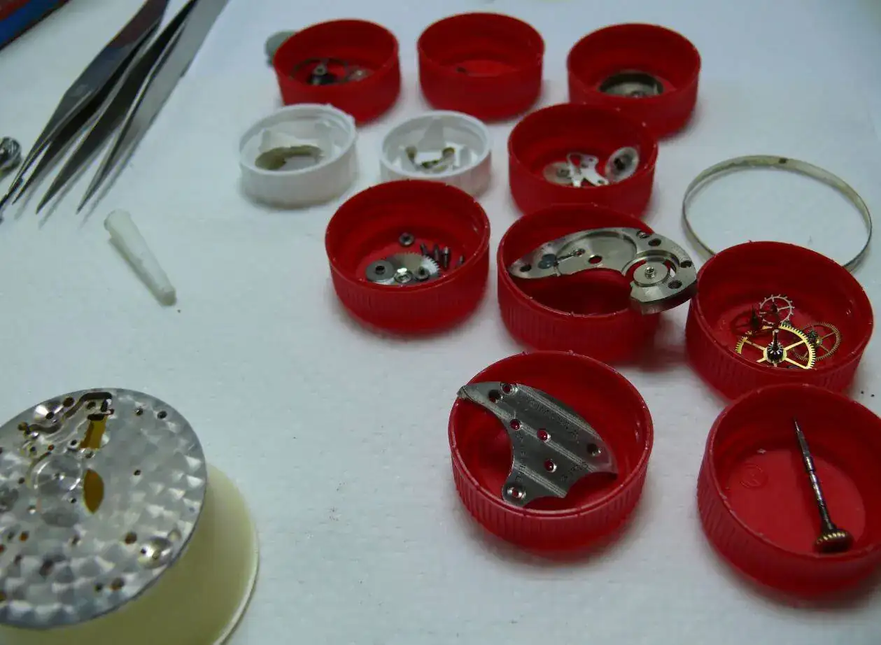

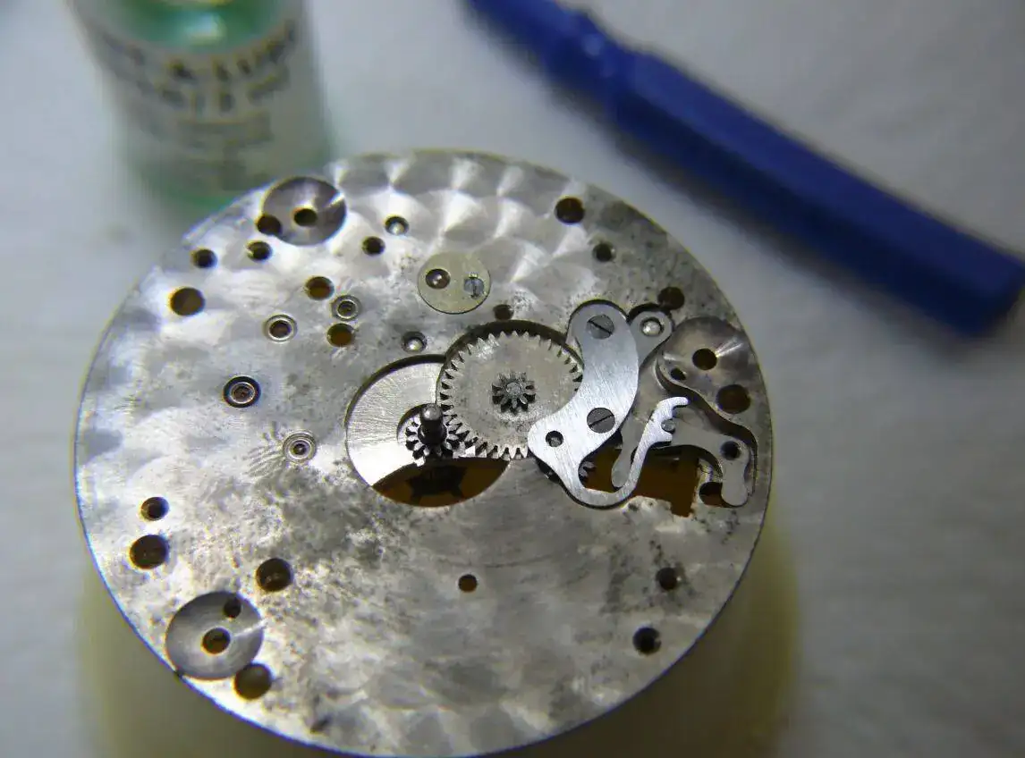

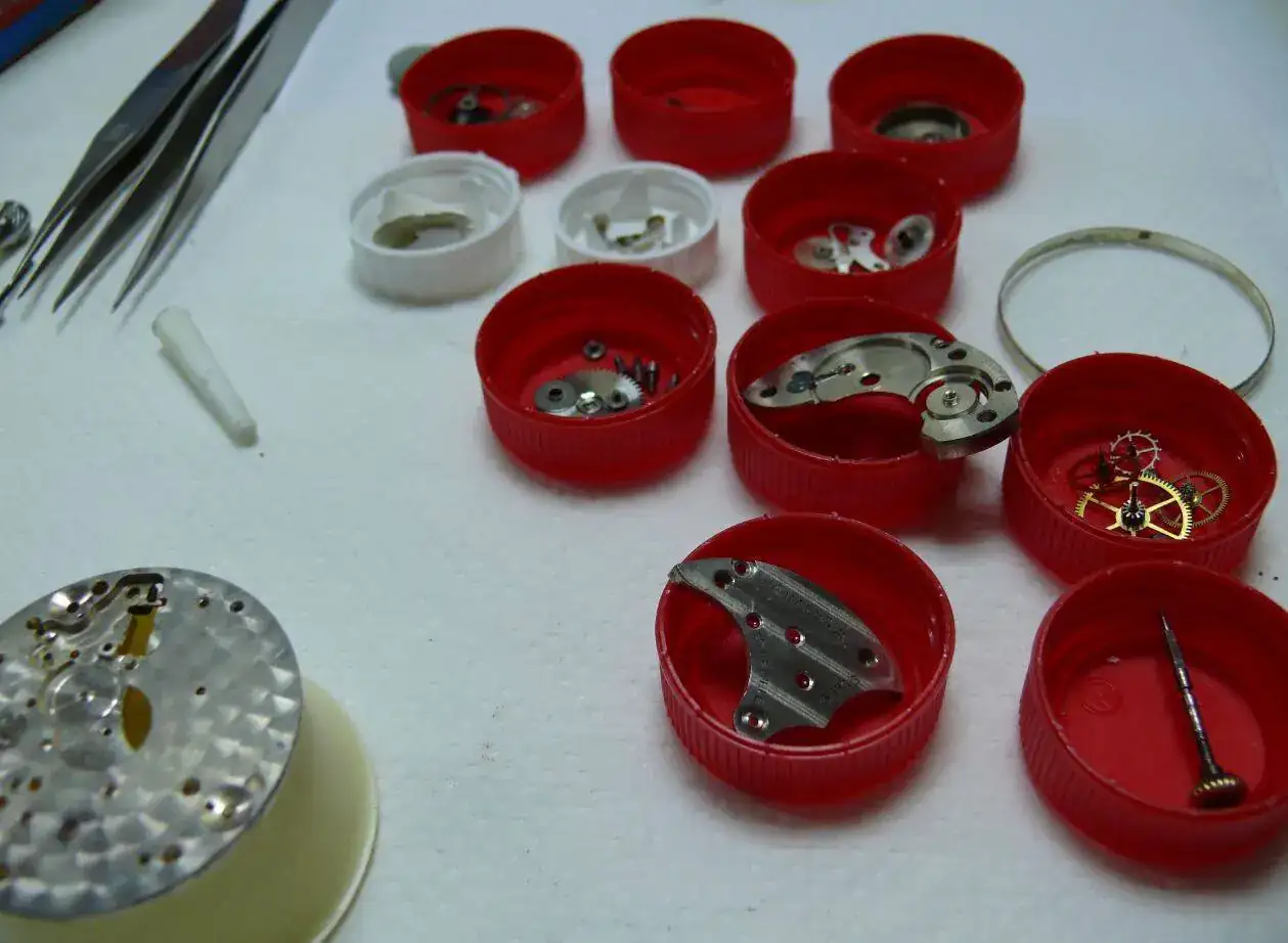

Comienzo la limpieza sin olvidar el rubí y la contrapiedra del volante en la zona de la platina.
Y a montar..
Sustituyo el muelle
rodaje

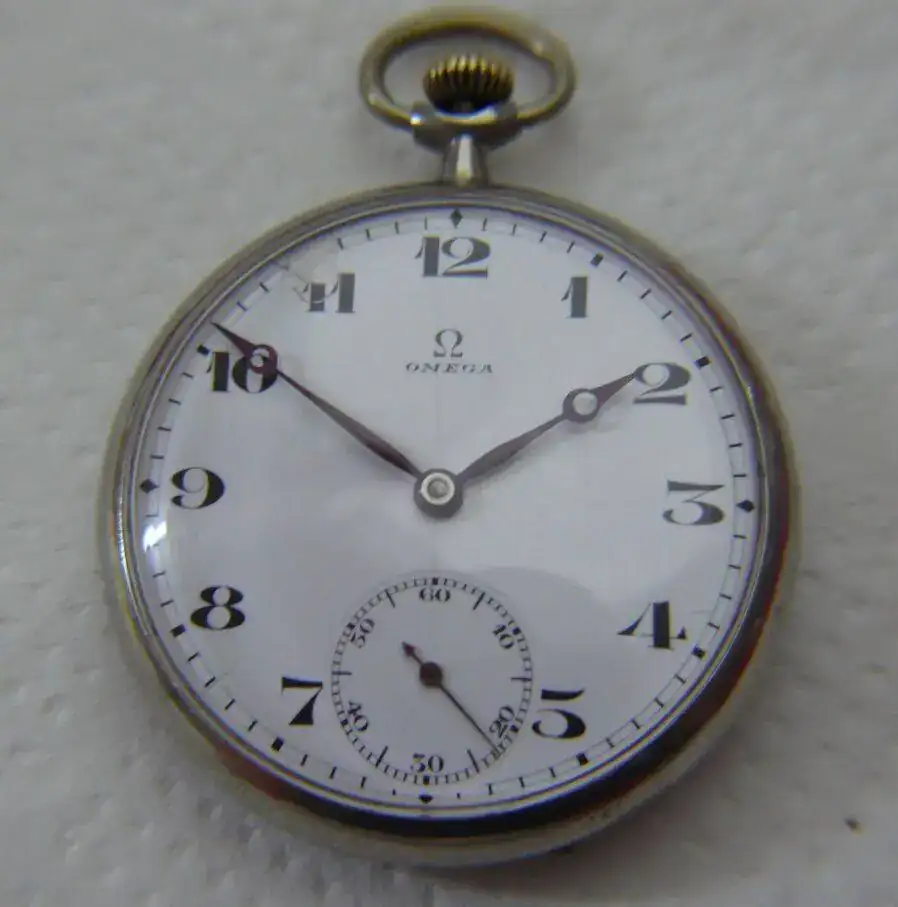

Y tras una breve pelea con la espiral Breguet... el calibre sale andando...

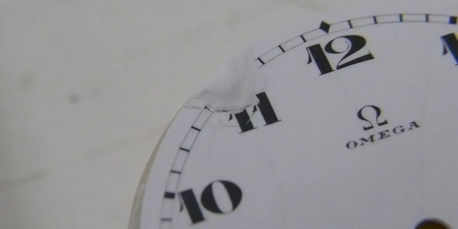

Con un breve repaso con pintura plástica y posterior lijado, tapo el esconchón... total. si me es imposible igualar el color blanco de las esferas de porcelana, al menos para mi, de momento

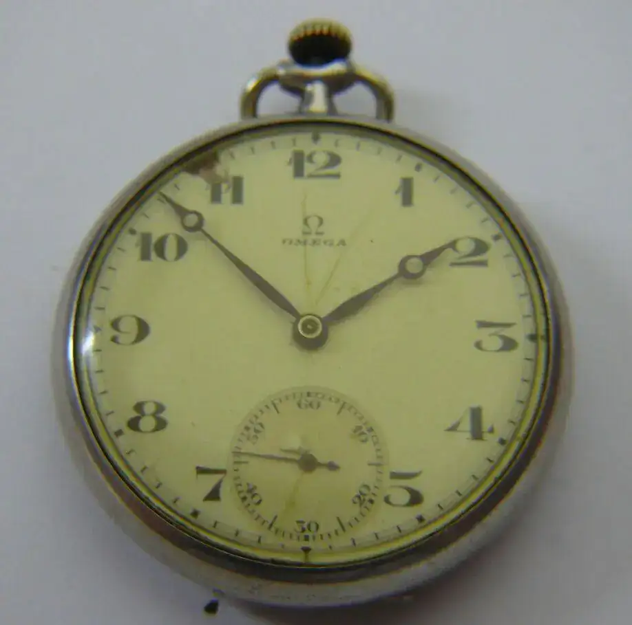

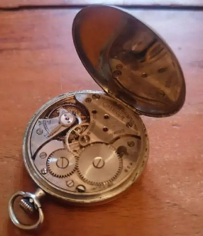

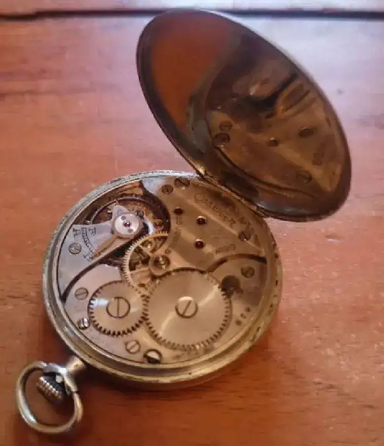

Ver el archivos adjunto 2180145
Ver el archivos adjunto 2180146

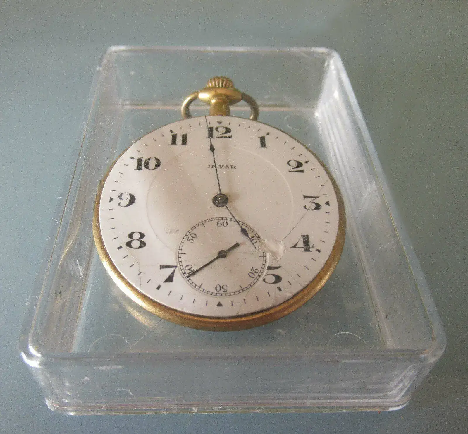

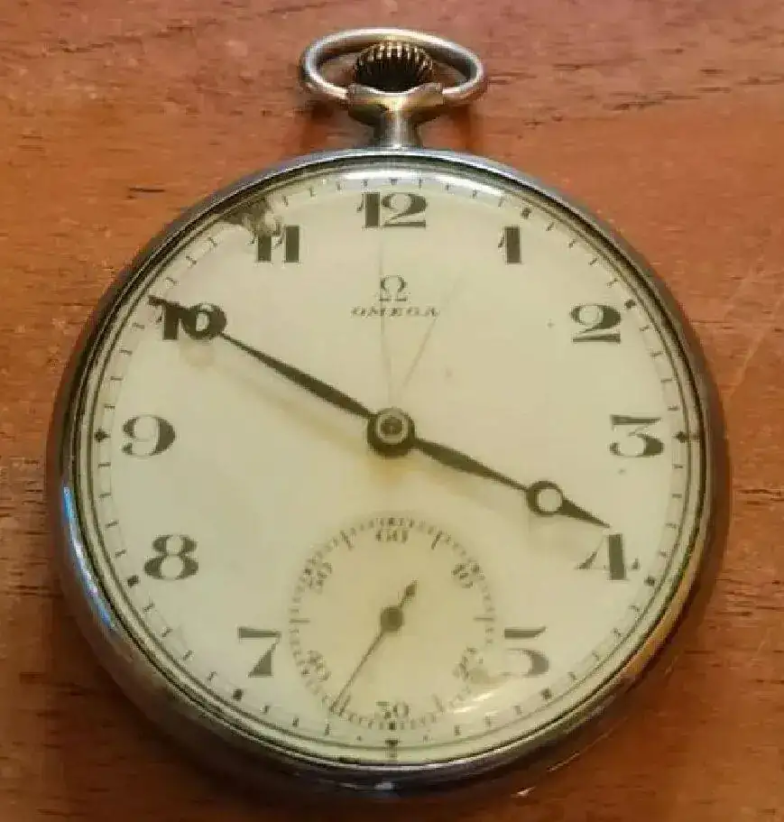

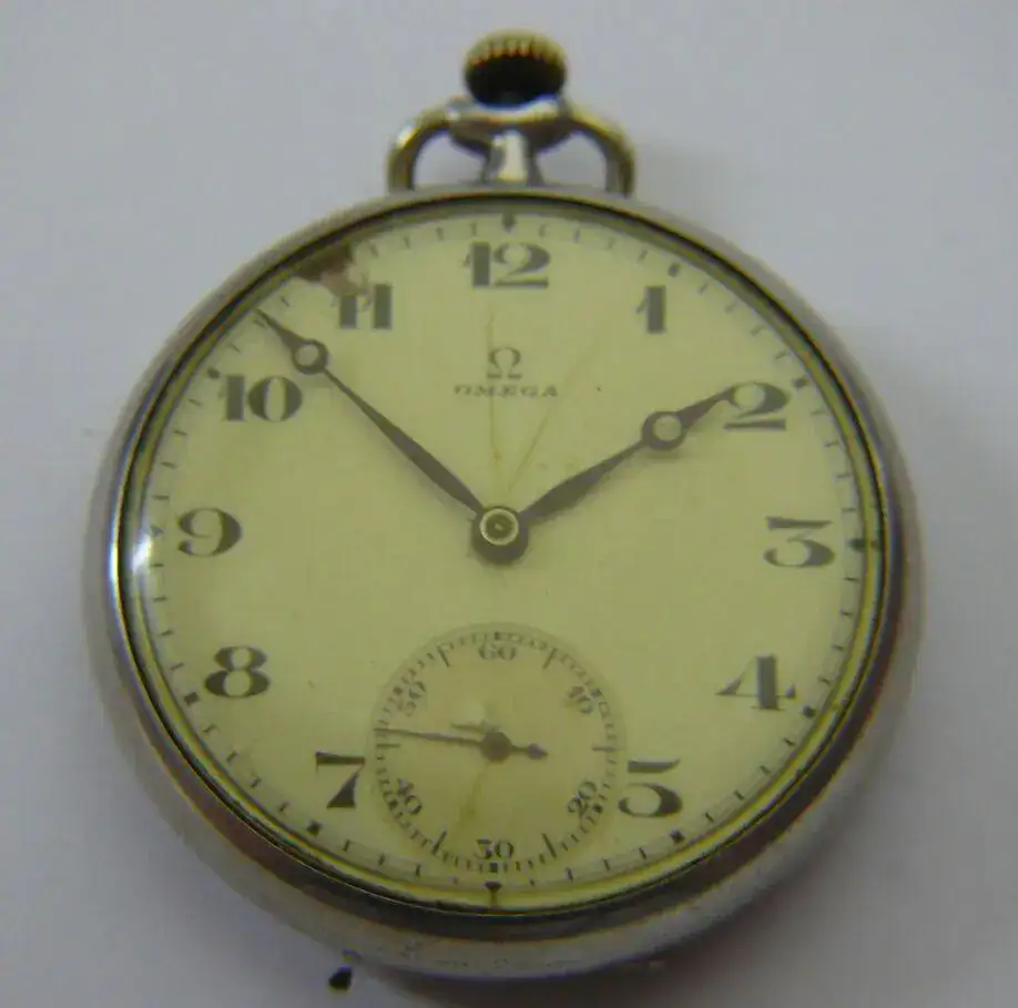

Ver el archivos adjunto 2180147

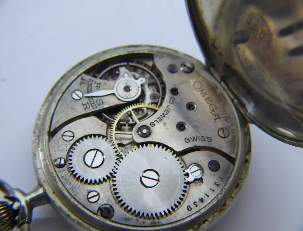

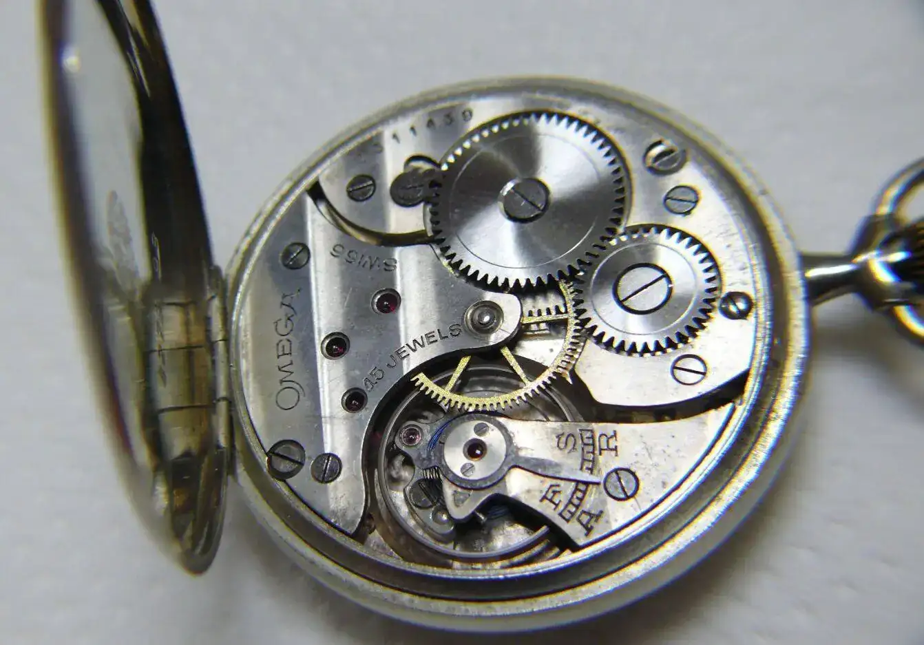

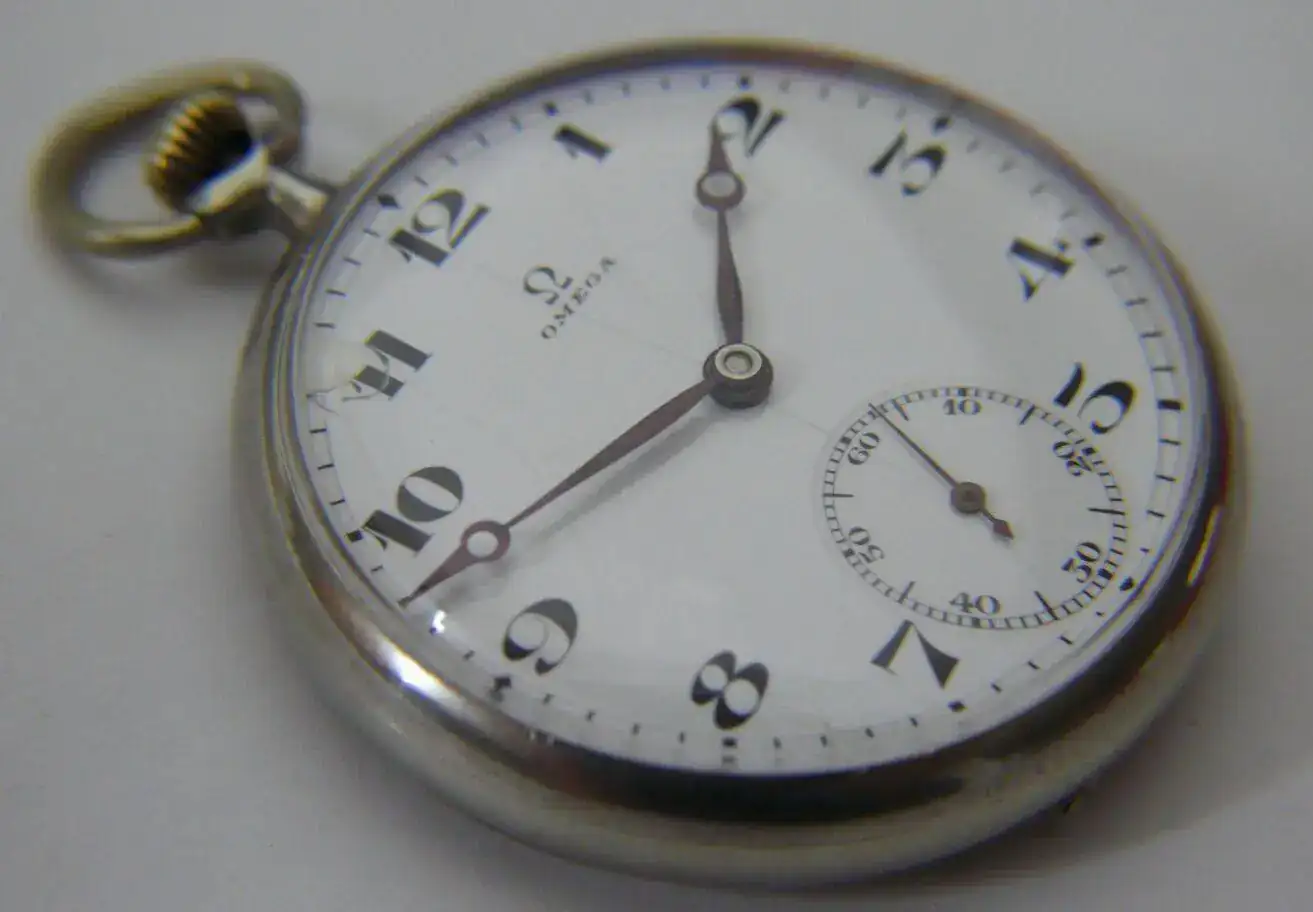

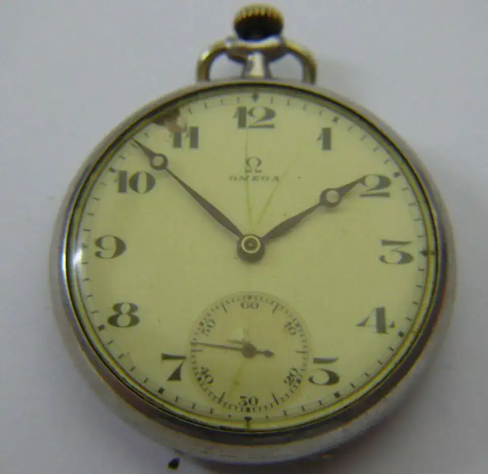

Ver el archivos adjunto 2180148
Ver el archivos adjunto 2180149

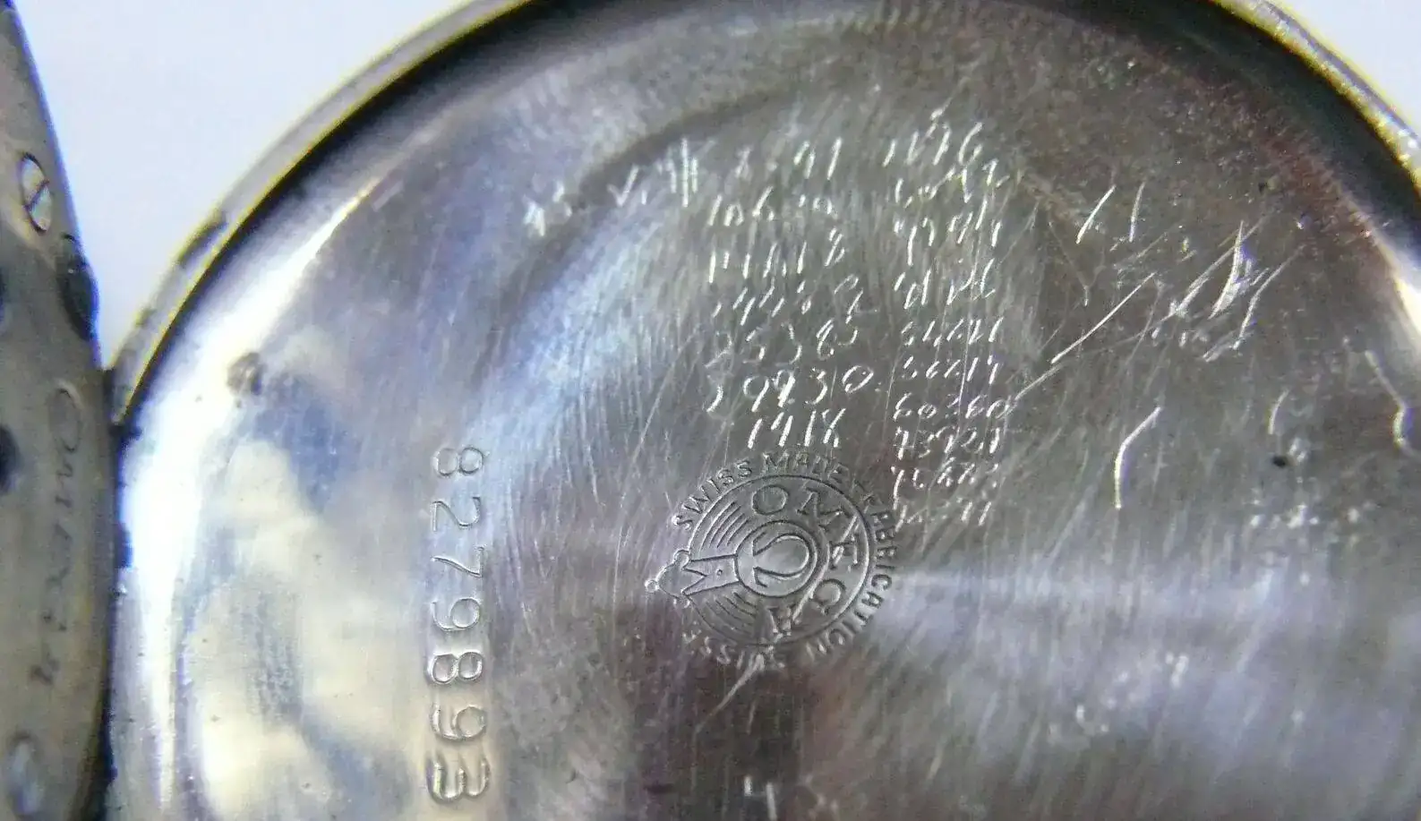

Ver el archivos adjunto 2180150
Ver el archivos adjunto 2180151

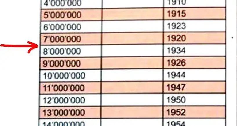

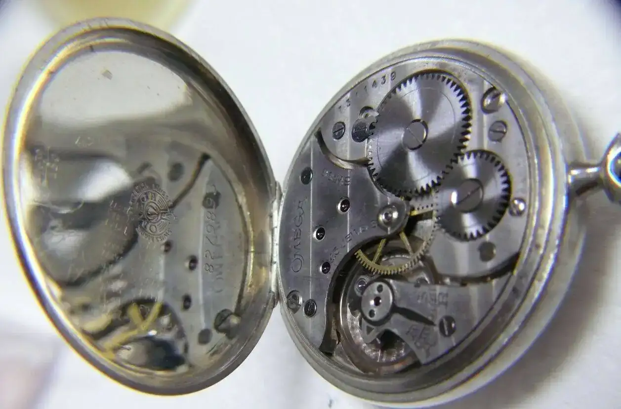

Ver el archivos adjunto 2180152

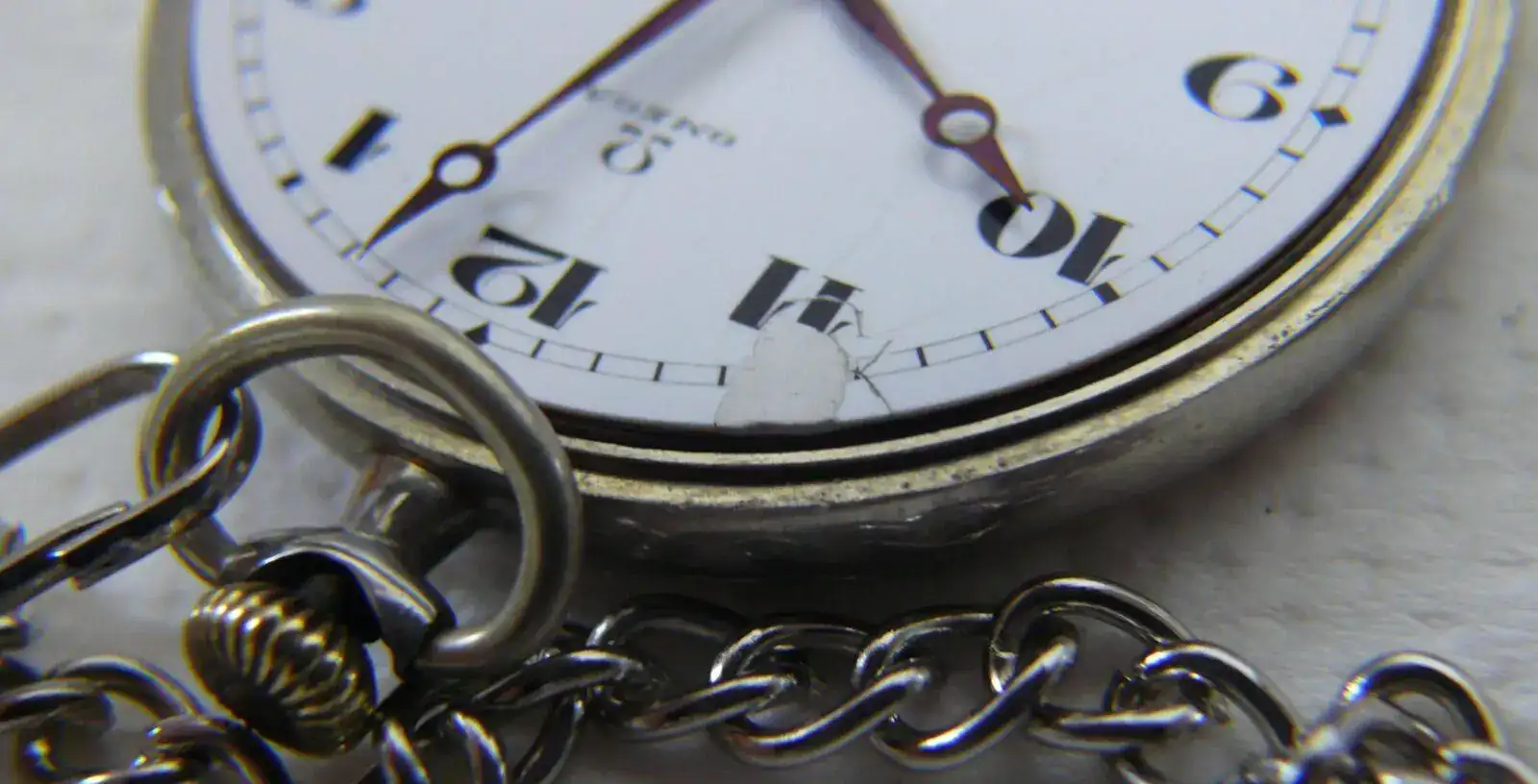

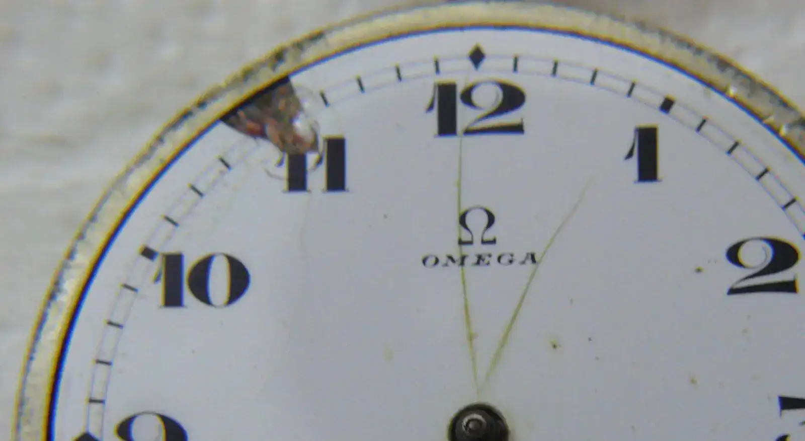

Ver el archivos adjunto 2180153

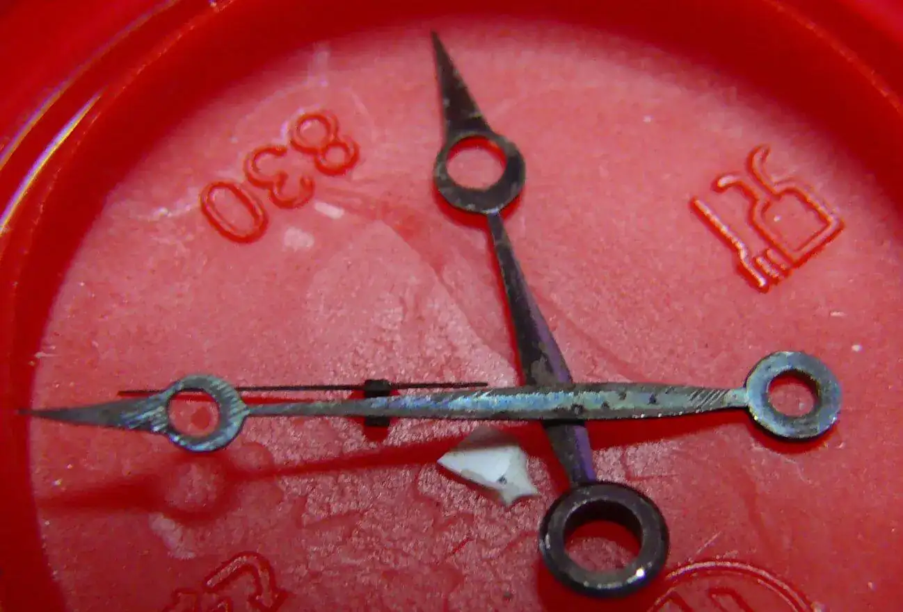

Ver el archivos adjunto 2180154

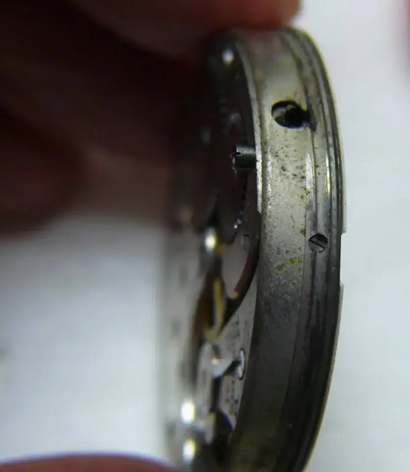

Ver el archivos adjunto 2180155

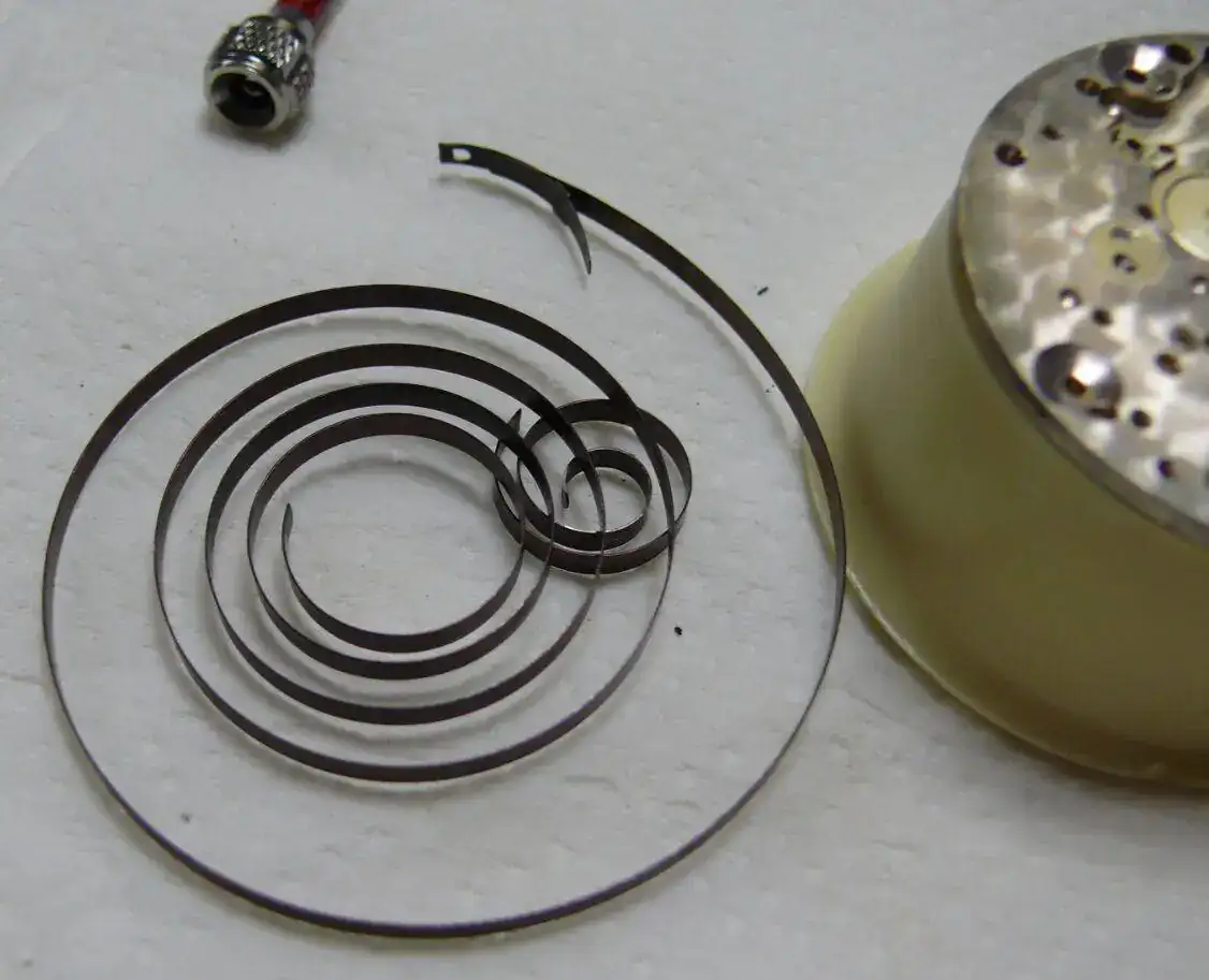

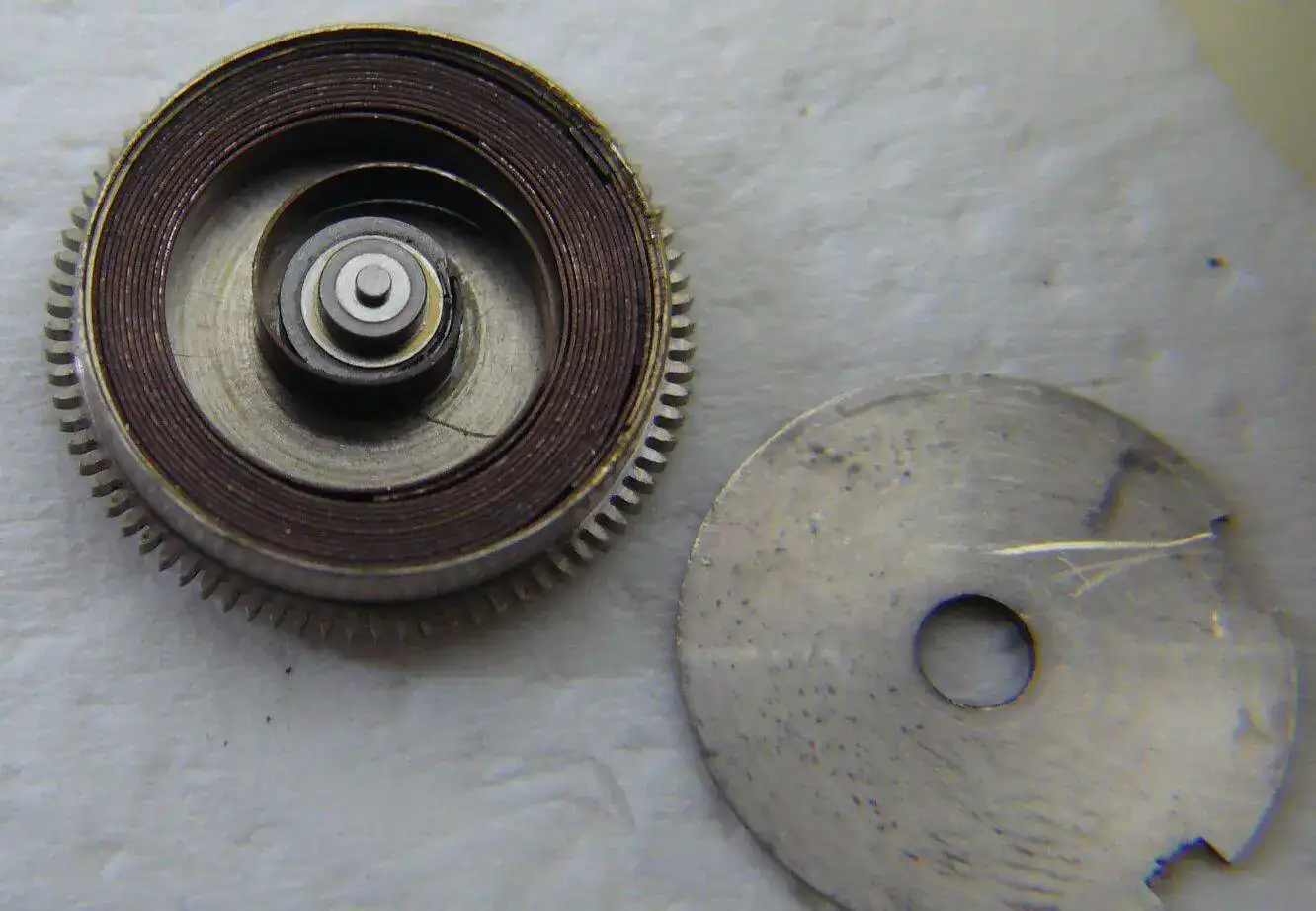

Ver el archivos adjunto 2180156

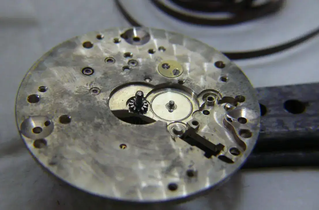

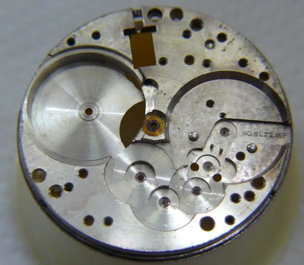

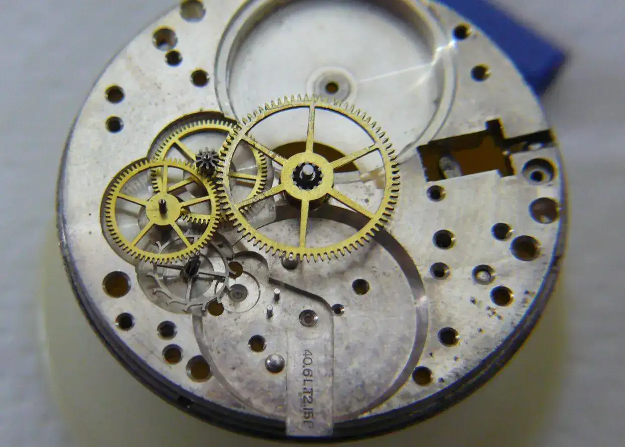

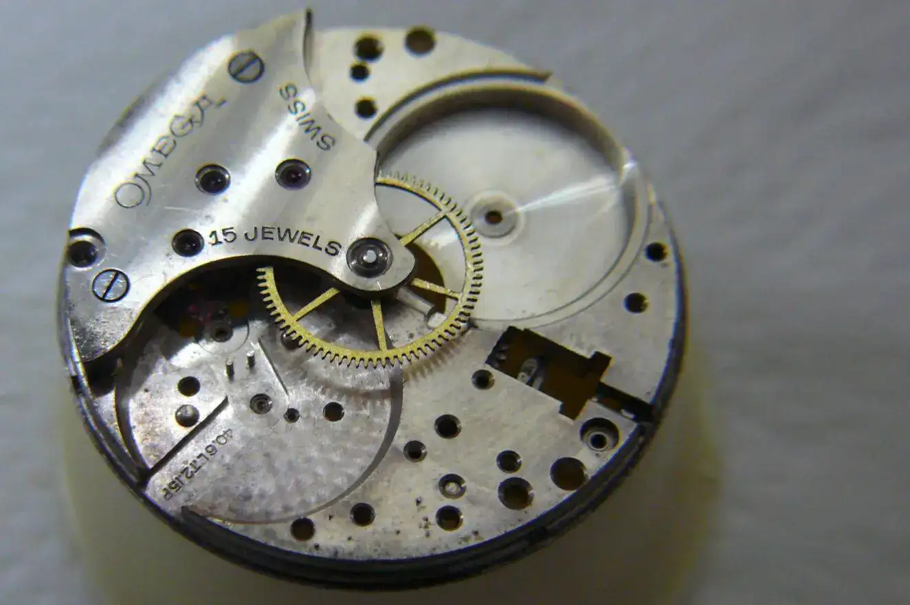

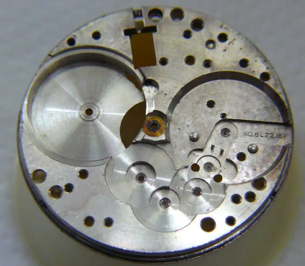

Ver el archivos adjunto 2180211

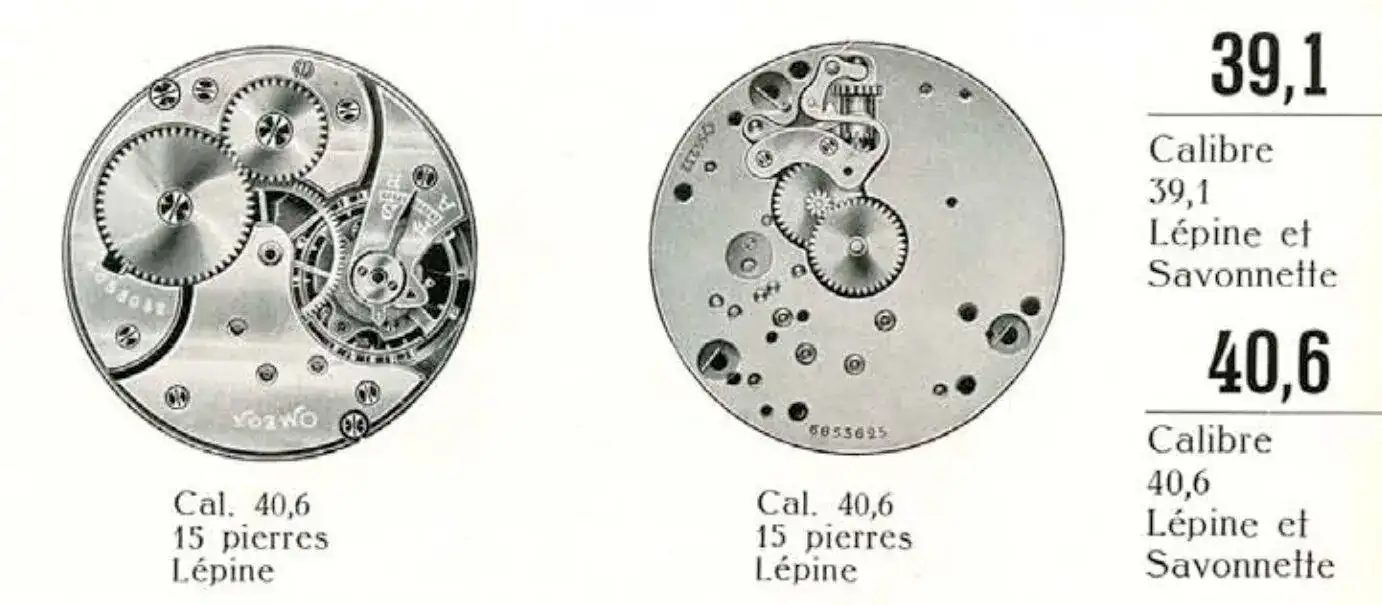

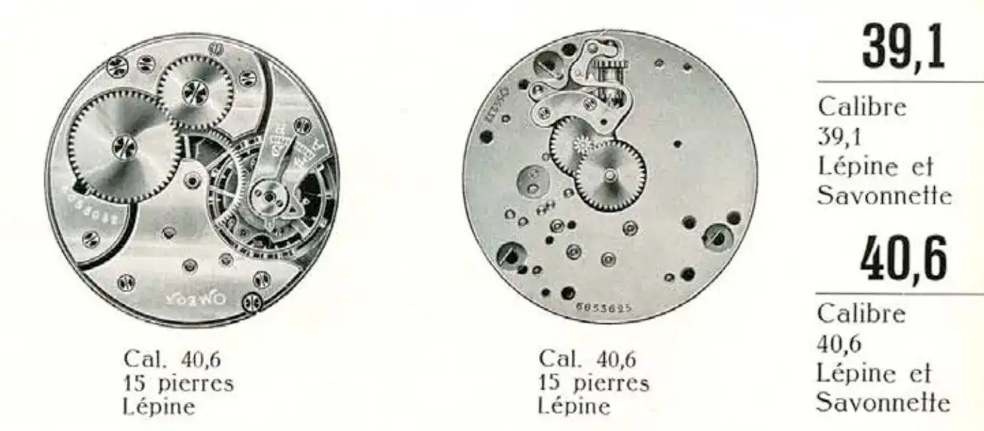

Ver el archivos adjunto 2180159
Ver el archivos adjunto 2180160

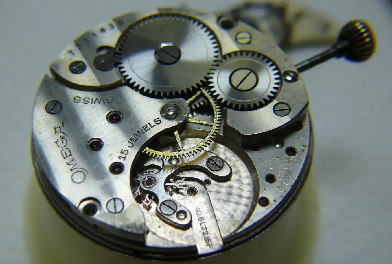

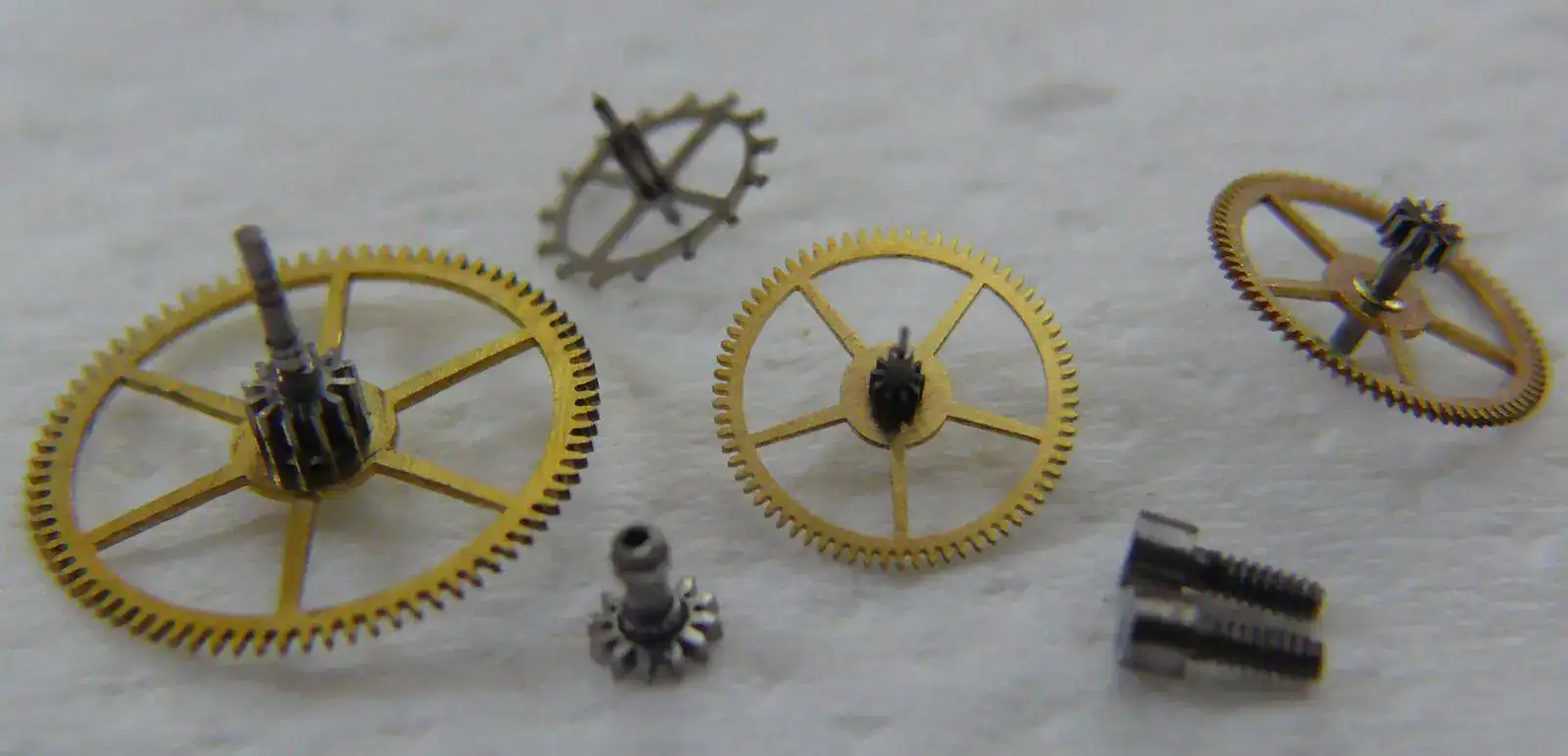

Ver el archivos adjunto 2180163

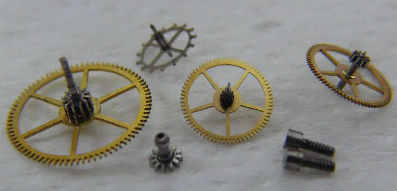

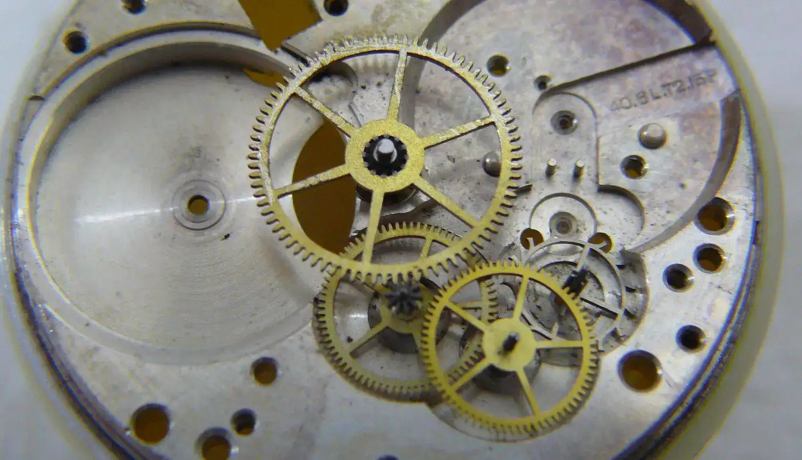

Ver el archivos adjunto 2180164
Y a montar..
Ver el archivos adjunto 2180165
Ver el archivos adjunto 2180166
Sustituyo el muelle
Ver el archivos adjunto 2180170
Ver el archivos adjunto 2180171
rodaje
Ver el archivos adjunto 2180176
Chausse
Ver el archivos adjunto 2180177
Remointor
Ver el archivos adjunto 2180181
Rodaje
Ver el archivos adjunto 2180182
Ver el archivos adjunto 2180183

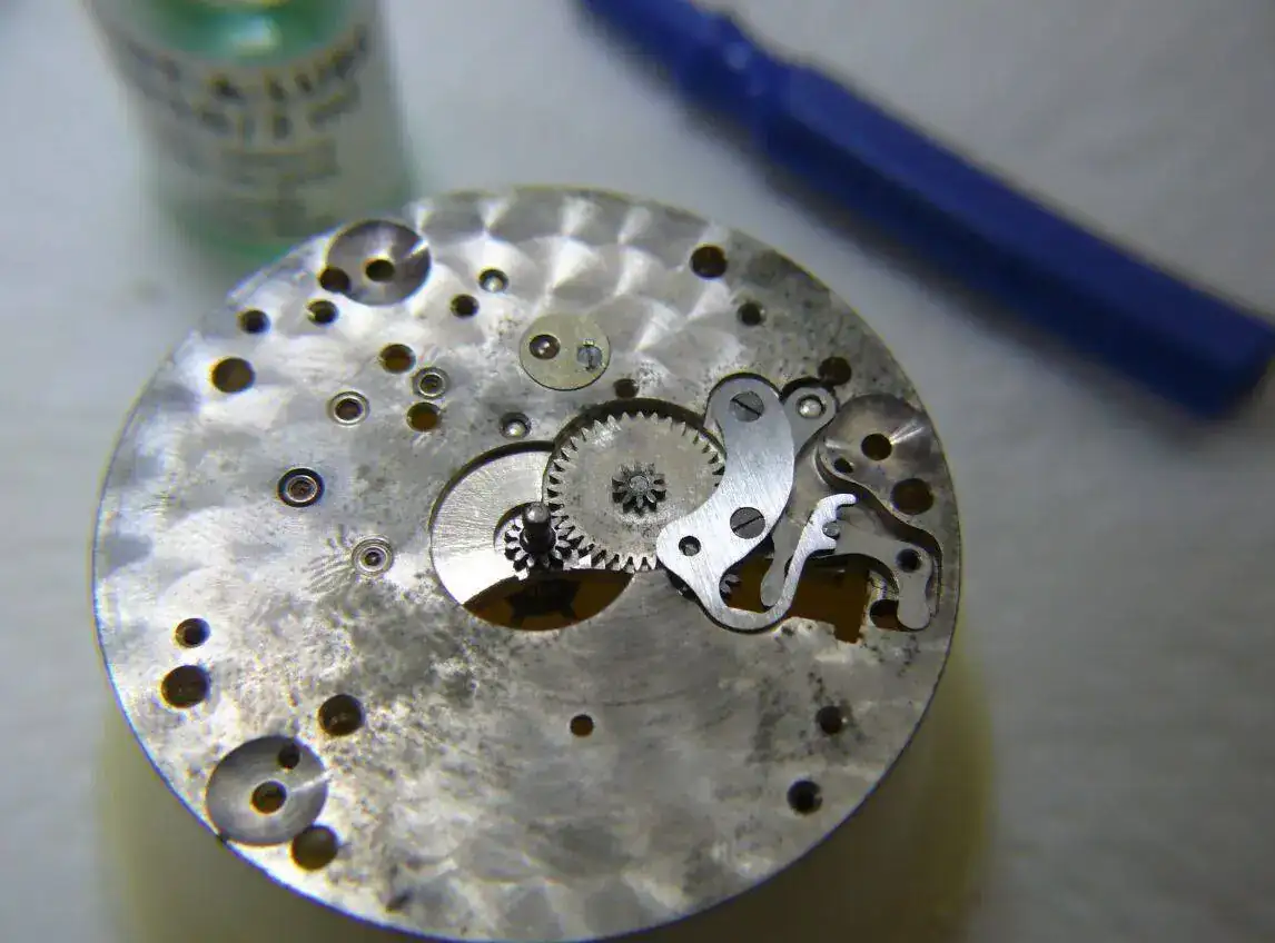

Sigo con la esfera
Ver el archivos adjunto 2180186

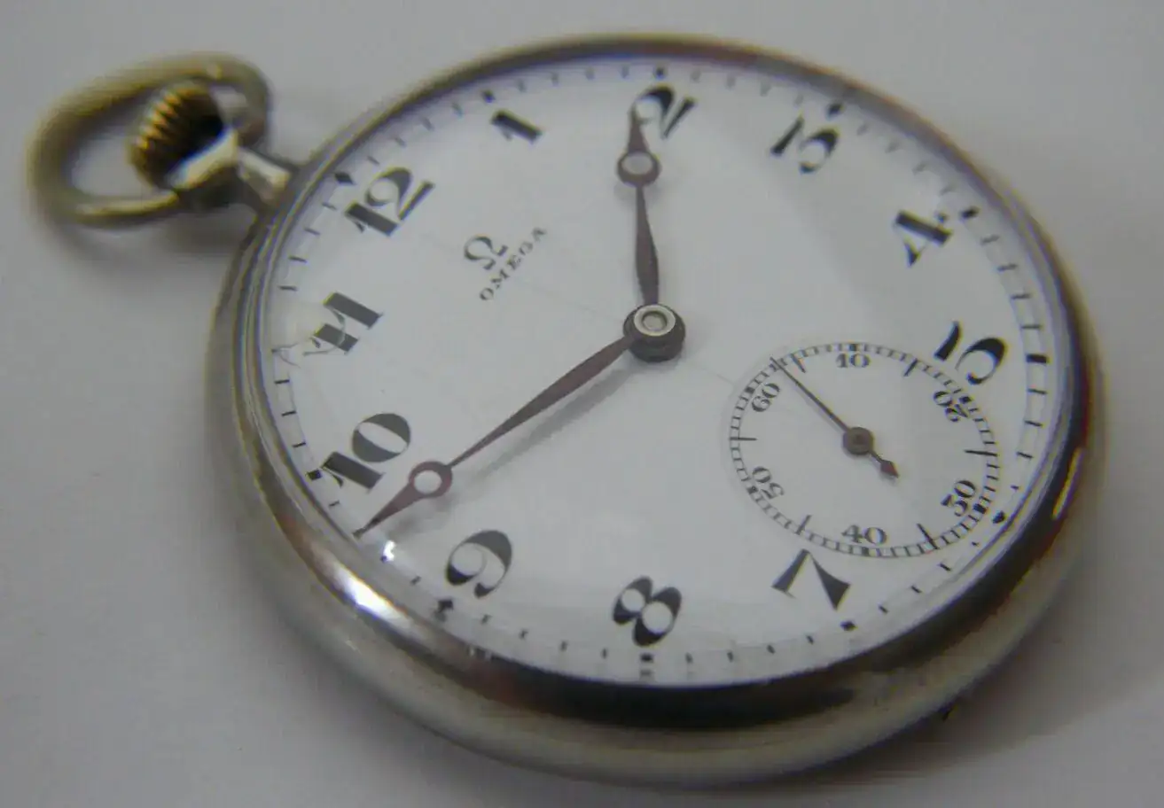

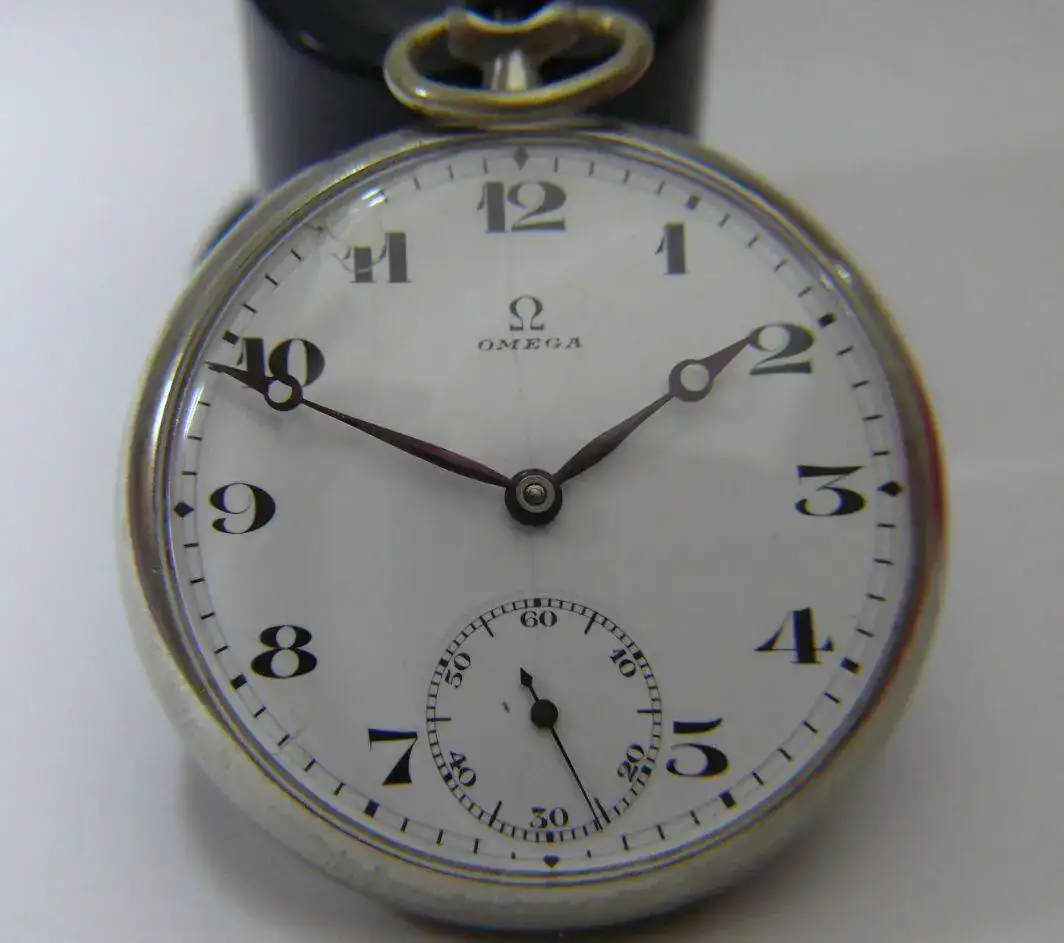

Ver el archivos adjunto 2180189

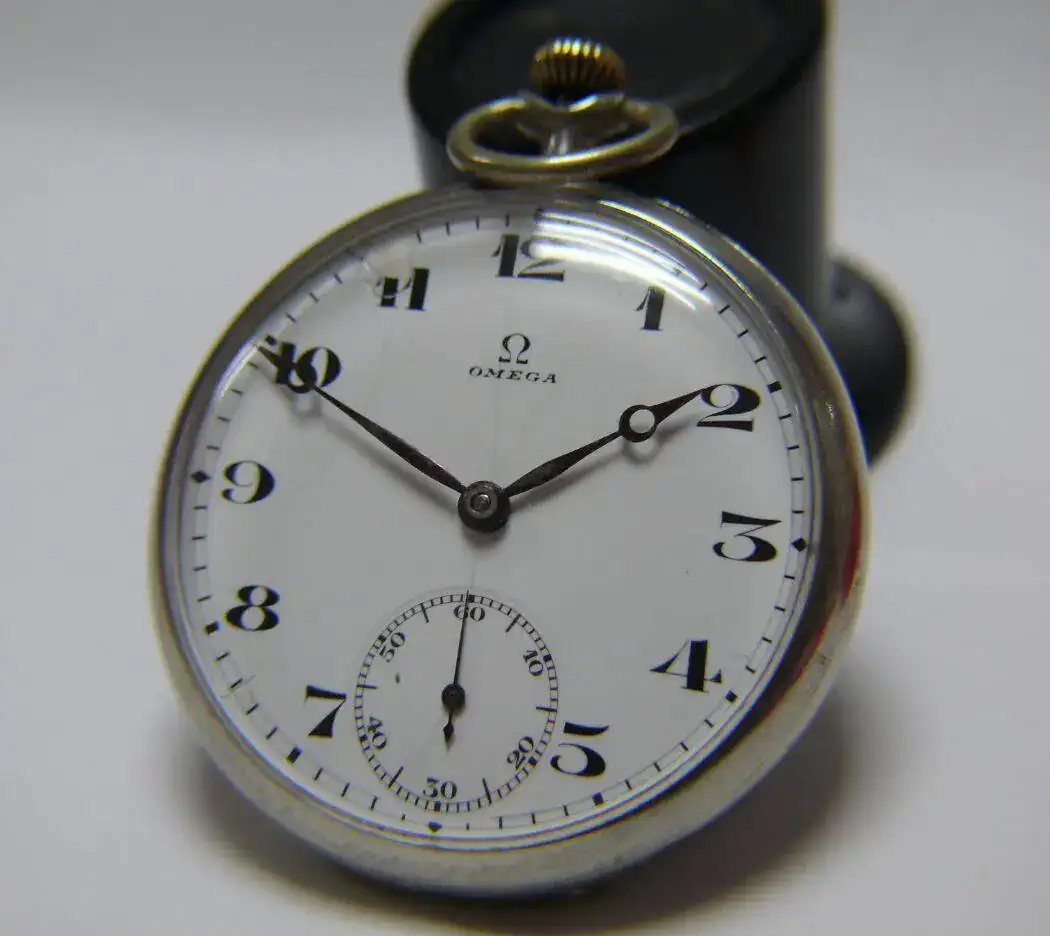

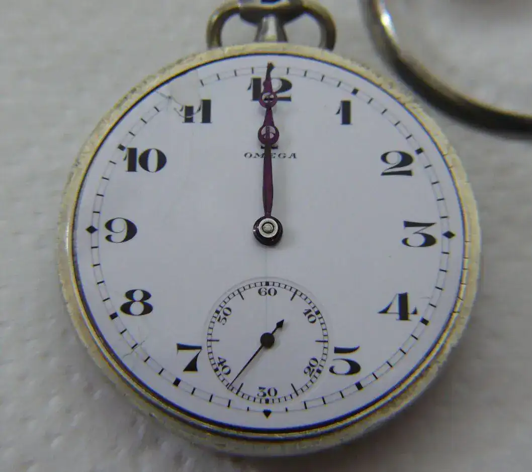

Ver el archivos adjunto 2180196
Ver el archivos adjunto 2180197
Ver el archivos adjunto 2180198
La caja y tapas de plata son muy agradecidas de limpiar.
Ver el archivos adjunto 2180200Ver el archivos adjunto 2180199
Ver el archivos adjunto 2180201
Ver el archivos adjunto 2180202
Ver el archivos adjunto 2180203
Ver el archivos adjunto 2180204

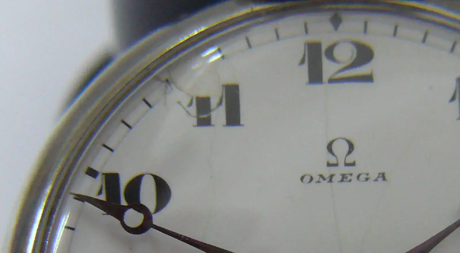

Magnífico trabajo como todos los tuyos, de un bonito reloj y con uno de los primeros calibres de Omega realmente finos. Tengo algunos y su marcha es muy buena.
Permíteme una sugerencia por si quieres probarla. Yo al principio también reparaba los defectos en las esferas de porcelana con pintura acrílica blanca, hasta que me di cuenta de que con el paso del tiempo, las zonas reparadas cambiaban de tonalidad y dejaban de ser blancas. Entonces se me ocurrió probar con reparador de juntas de azulejos, y los resultados son fantásticos, y aplicado con una pequeña espátula, te evitas el engorro de andar lijando después, con el riesgo de rayar la esfera.
Dejo unas fotos a modo de ejemplo
Reacciones: SEIK0SAN, MaxPower, AbderramanII y 8 más

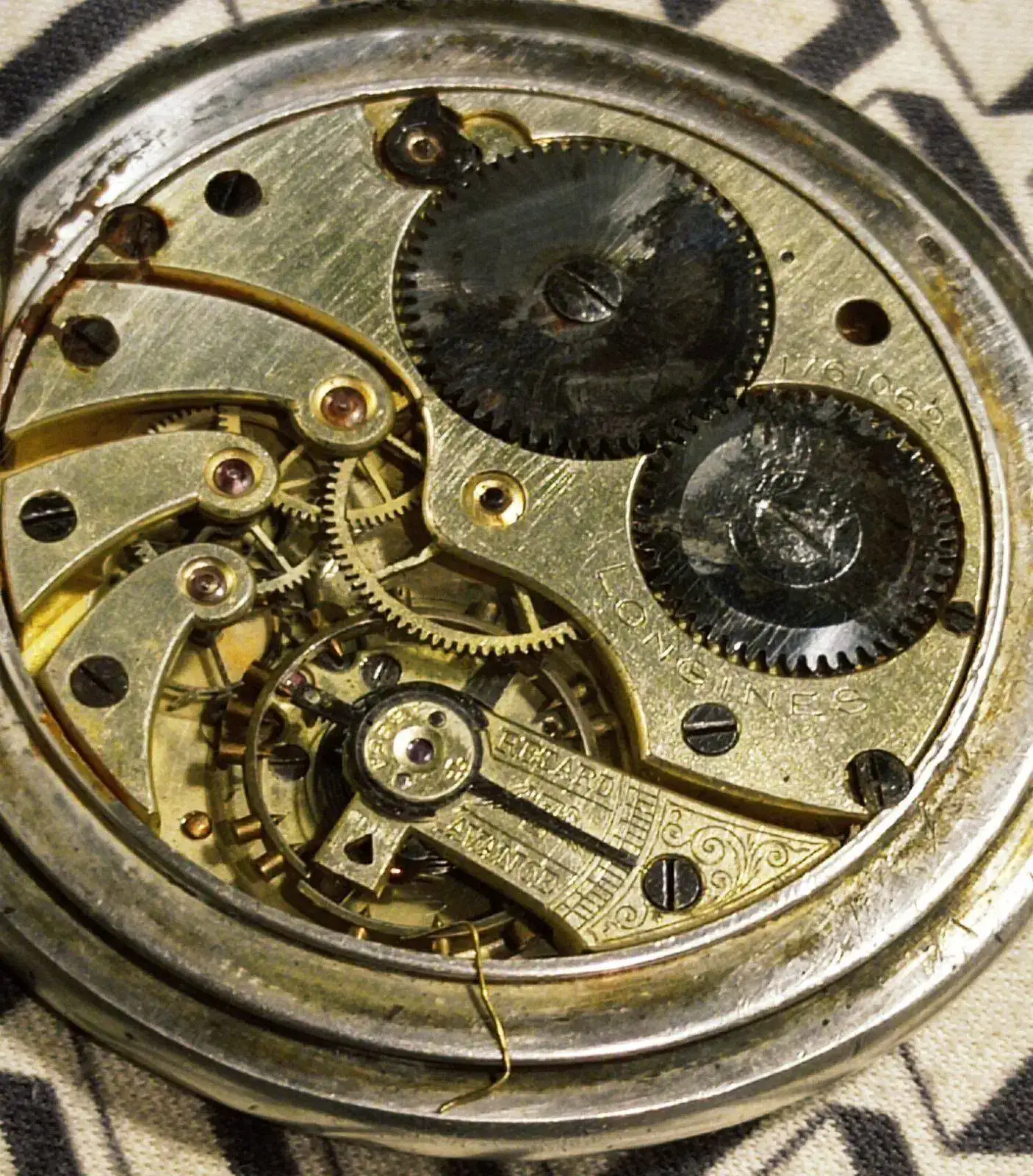

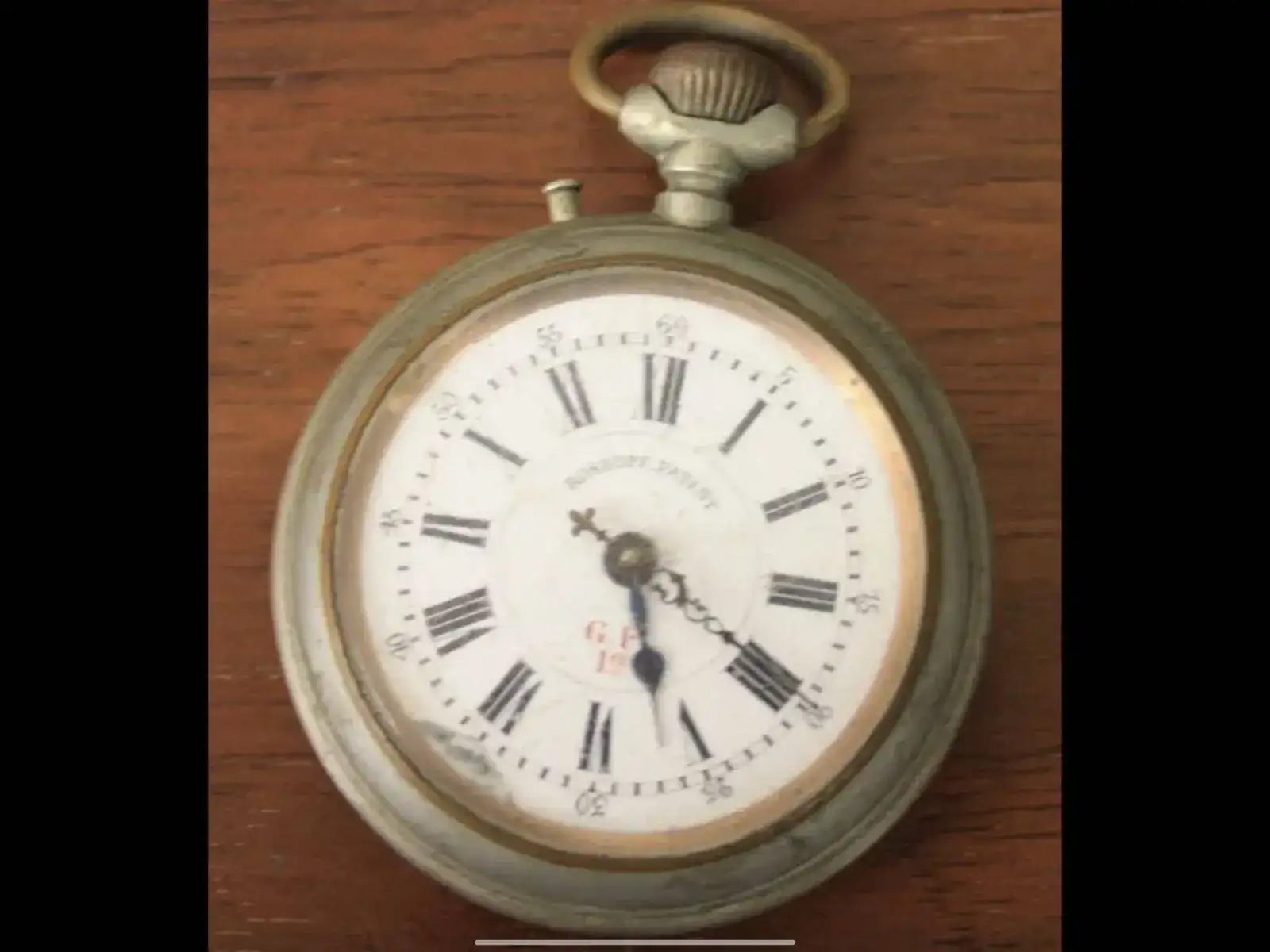

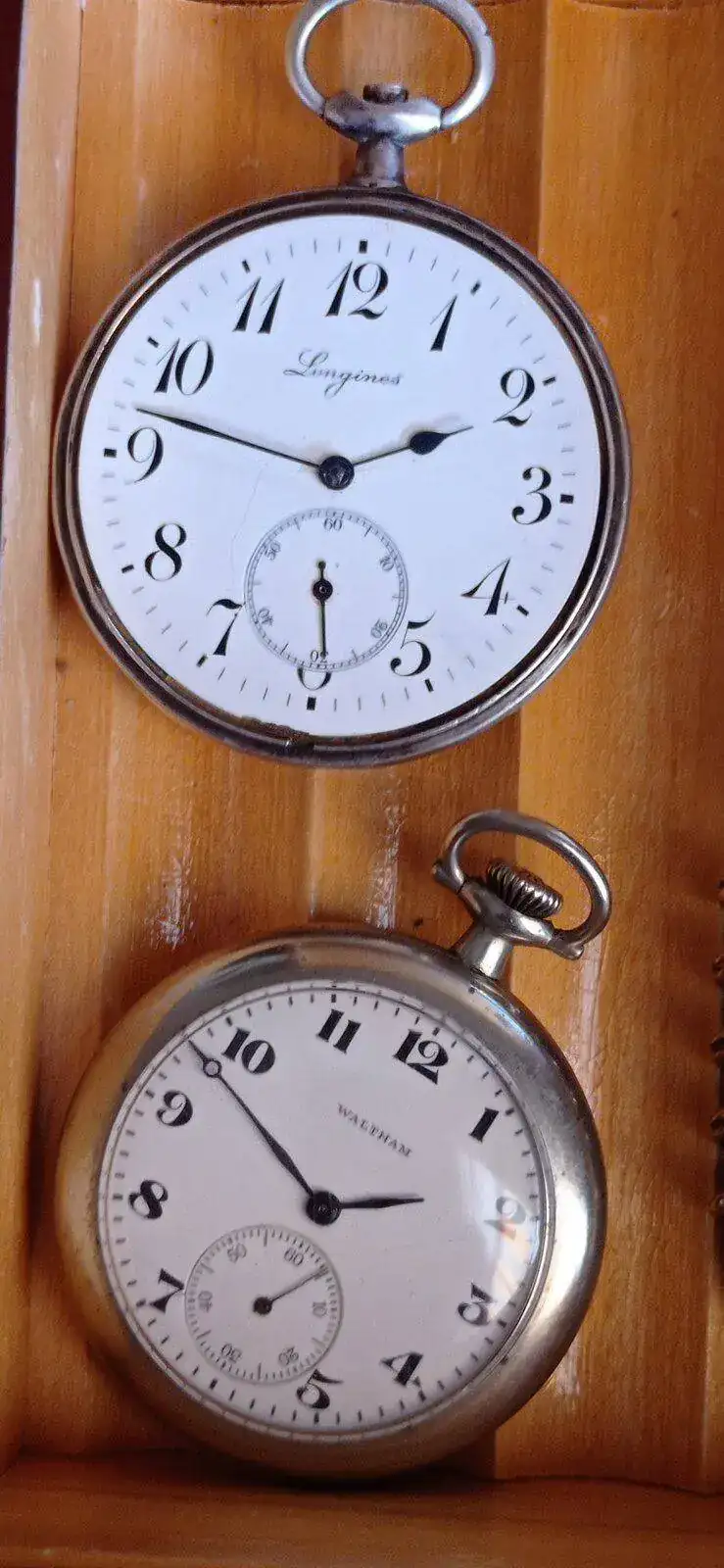

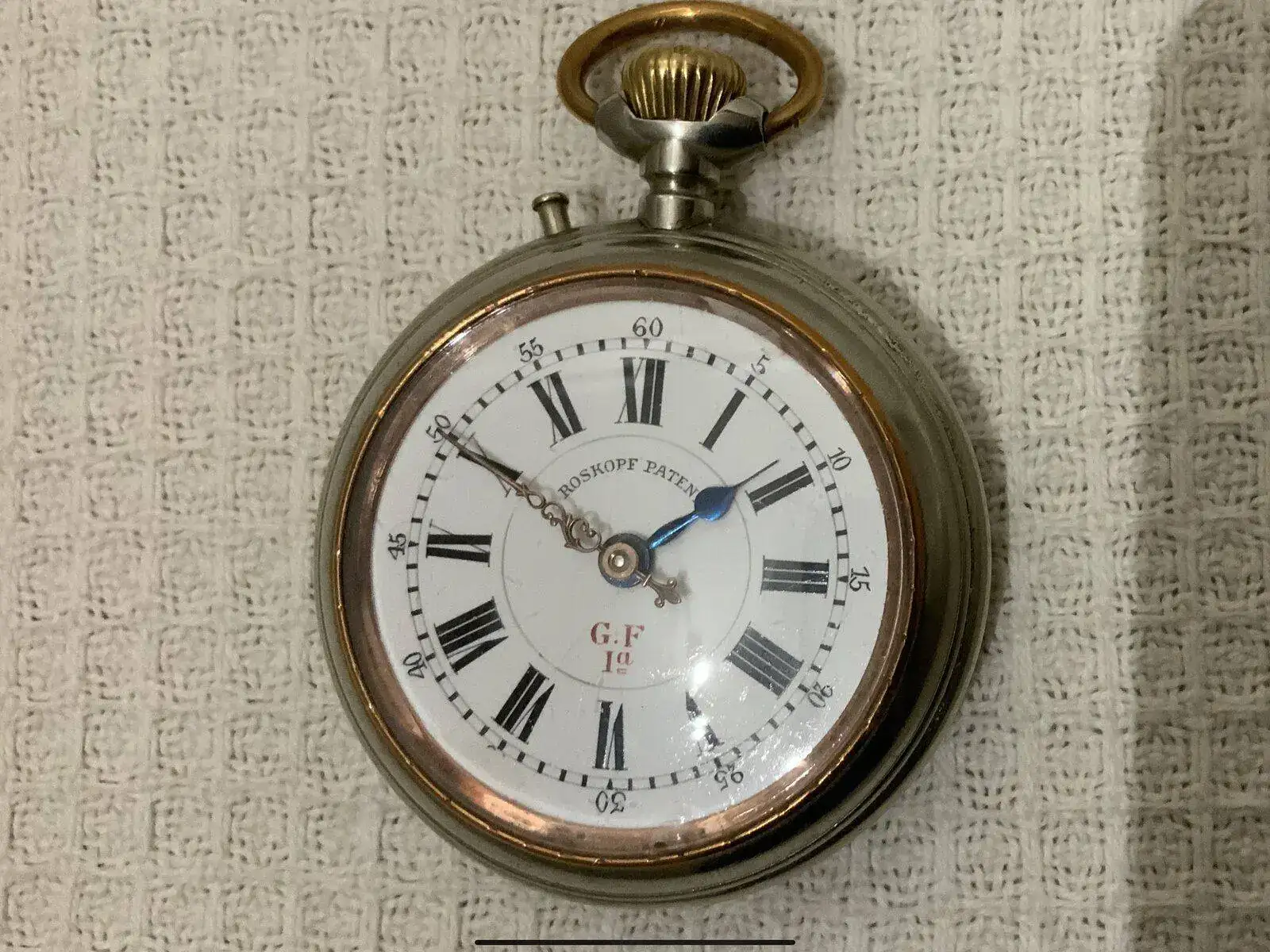

Muy interesante y didáctico el hilo así como el omega. No me pude resistir con este longines que traía sorpresa en la
maquina.

Reacciones: KIKEMORGAN, JrChavira78, Usuario eliminado 105032 y 2 más

Laca de uñas para los desconchones. Hay que dar dos o tres capas porque menguan al secar
Reacciones: VICENTE RAMIREZ, JrChavira78 y Usuario eliminado 105032
Gracias por el apunte Kike, pero he probado casi de todo.
Primero empecé probando con el tutorial de InfoReloj, con el aguaplas o mortero blanco sobre la esfera...
Según el manitas, decia que le daba el mortero y luego lijaba, después pintaba y finalmente barnizaba....
Con fotos desde lejos... no se notaba que el resultado dejaba mucho que desear.... Yo lo hice varias veces y no funcionó.
Segundo. Compré el reparador de porcelana de la ferretería. Le sueltas la gota a la esfera y decrece un poco, no tanto como la pintura, pero le puedes seguir echando producto para que cubra y quede por encima del nivel...
Problemas... Que es gomoso, no fragua y endurece, supongo para el tema de la humedad, ¿ cómo lo rebajas para dejarlo a nivel ?, con un trapo empapado en disolvente le das pequeñas pasadas y te lo vas llevando, pero al frotar dejas la textura de material con el que frotas y ya no queda liso.
Tercero... Pinturas de todo tipo . Desde las acrilicas al disolvente, al alcohol, lacas, sinteticas... todas decrecen y quedan como la que ha puesto Manolo, hundidas, y si las engordas capa a capa, al intentar alisarlas te las cargas.... no hay forma....
Cuarto.. La pintura blanca brillo acrilica al agua... con la que pintas tu casa, si es buena mejor, así la resina es más consistente
Yo la doy en varios dias, capa a capa, hasta engordarla, y como veis el rotero era visible
Le fuí echando la pintura y le pegué un trozo que aún estaba dentro del reloj
Después, una vez muy seca, con una cuchilla de afeitar voy raspando hasta conseguir dejarla al mismo nivel de la esfera.
Es de la única forma que he podido dejarlas a nivel y que queden sólidas.
Lo último que me queda por probar, es echando una gota de pintura vitrificable y meterla en el horno a 800 grados, pero aun no he podido quedar con un amigo que tiene horno de cerámica.
Reacciones: mate cimarrón, Zappp, Usuario eliminado 105032 y 2 más
No hay de qué. La reparación de las roturas en las esferas de porcelana debe de ser algo muy complejo, porque no he visto ninguna que se haya reparado decentemente, sobre todo esas reparaciones antiguas con esa masilla con aspecto de jabón. He oído que hay restauradores que lo hacen emplasteciendo primero y haciendo el acabado con pintura y barniz aplicados con aerógrafo.
Ten cuidado con los 800º, no sé cómo se comportarán los pelos de la esfera a esa temperatura, y cuando lo pruebes, ya nos enseñarás los resultados.
