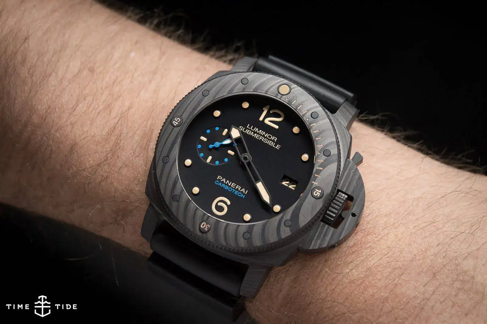

Vuelvo a editar, los Panerai que yo sepa no son corona roscada ... y viendo este submersible me importa poco :drool:
normalmente los diver 200m llevan la corona a rosca, pero si el TC no la lleva y dice que es 200m supongo que sera asi, tendra otro tipo de contencion al agua, que supongo que sera eficaz
