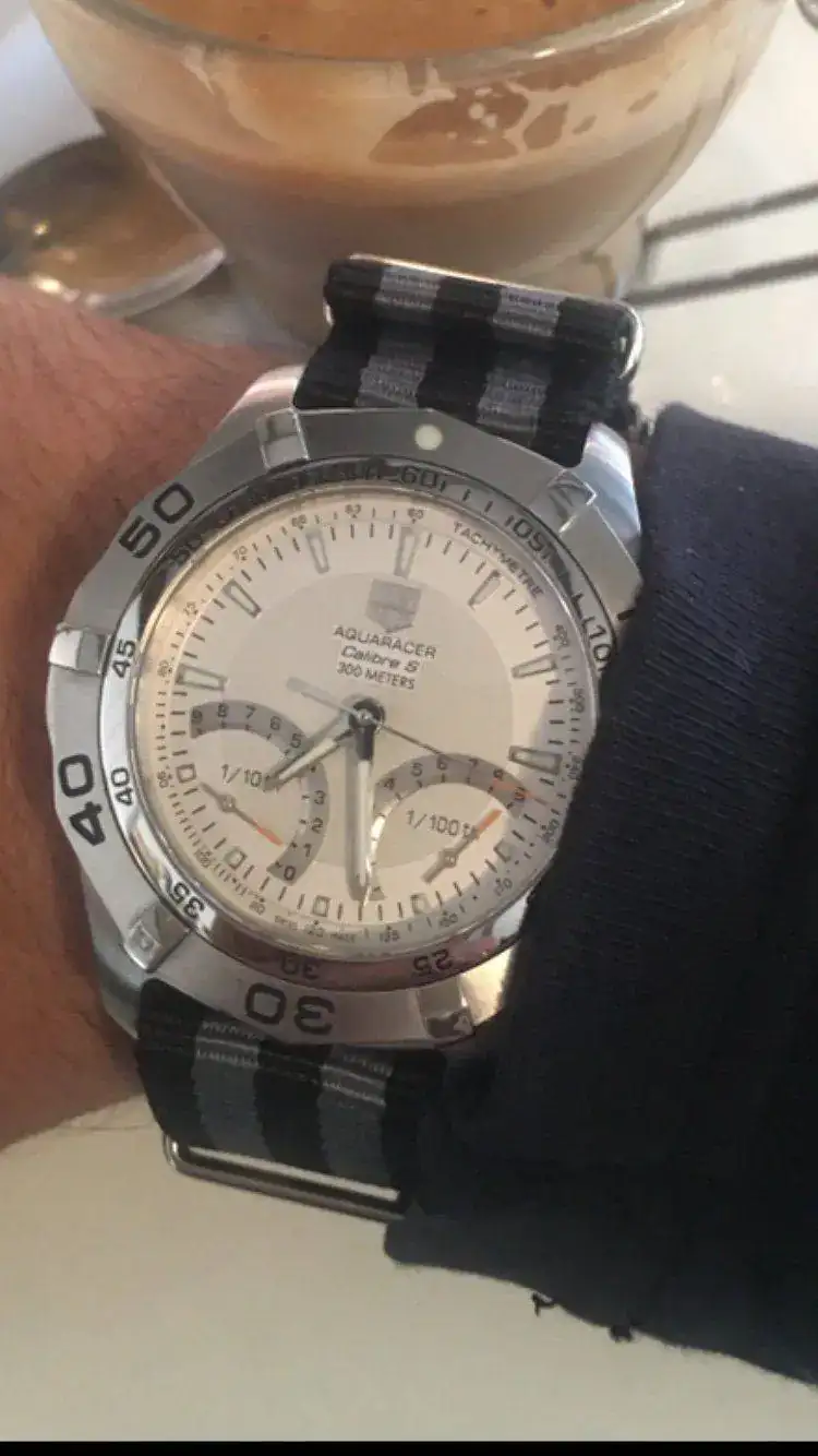

Los aquaracer con cronógrafo regata no sólo son 300m ,si no que además la corona tiene una doble función de botón y sin problemas .
