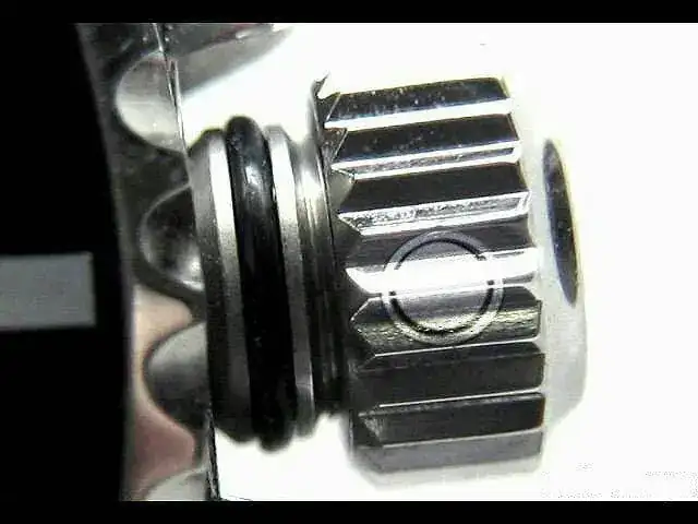

Por enesima vez: la rosca sirve para evitar manipulaciones accidentales en la corona, el hermetismo lo proporcionan las juntas entre tija y tubo de tija y entre fondo de corona y tubo, la presión diferencial hace el resto. Hay fabricantes tán loquísimos que garantizan el hermetismo hasta con la corona extraida implantando asientos cónicos en las juntas de tubo (sistema DS de Certina).

El problema de las coronas no roscadas en divers ... no es al principio ... es cuando ya tienen unos años de uso ... porque la corona y por consiguiente la tija habrá recibido golpes que la habrán desalineado y las juntas se habrán cuarteado por acción del cloro, salitre y jabones, y habran perdido parte de su capacidad, eso y el polvo acumulado harán que pierda cualidades acuaticas así que en teoría sí , pero en la practica NO ...
Yo siempre apelo al sentido común, si me voy a bañar o voy a hacer submarinismo con un reloj, me pongo uno adecuado. ¿Qué hay relojes sin corona a rosca que aguantan altas presiones? Yo no lo pongo en duda, pero pobre de ti si se engancha la corona y se sale o pasa cualquier cosa por la cual se salga la misma, pues de hecho me han venido muchos con tijas oxidadas y eso es un indicativo de por donde ha entrado el agua. Para eso está la rosca, de todos modos muchos nos creemos que con la indicación del fabricante es suficiente y no, yo considero que para mojar un reloj en alguna actividad acuática debe tener corona y tapa a rosca, y su prueba periódica de hermetismo. Creo que es de sentido común.

De cualquier manera. La rosca sí da un plus de hermeticidad. Creo haber leído de alguna marca que decía explícitamente que tal reloj aguantaba X metros con la corona roscada y 50m sin estarlo.
