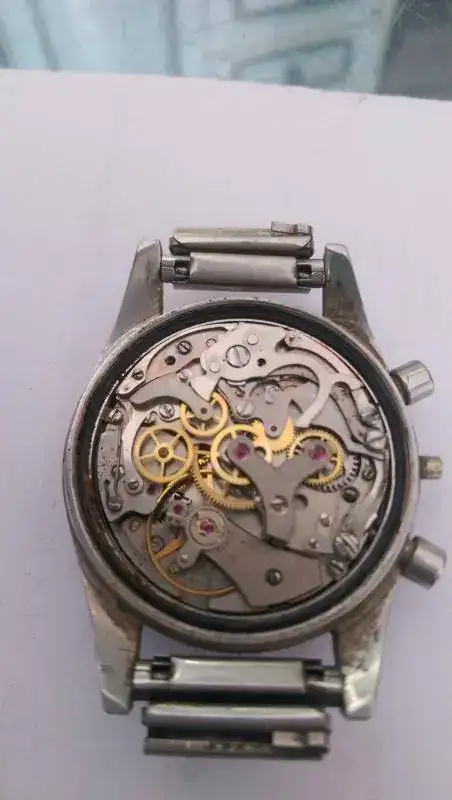

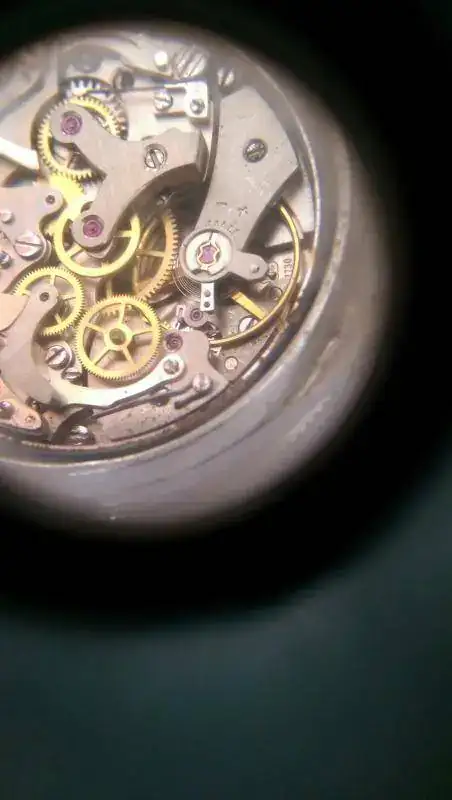

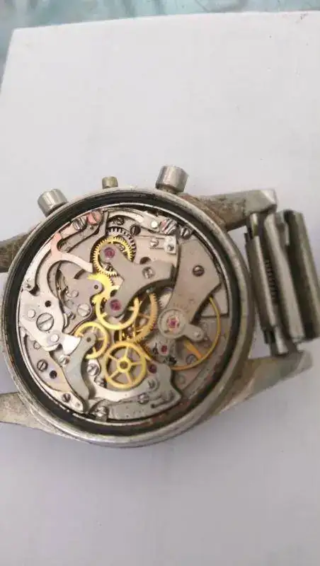

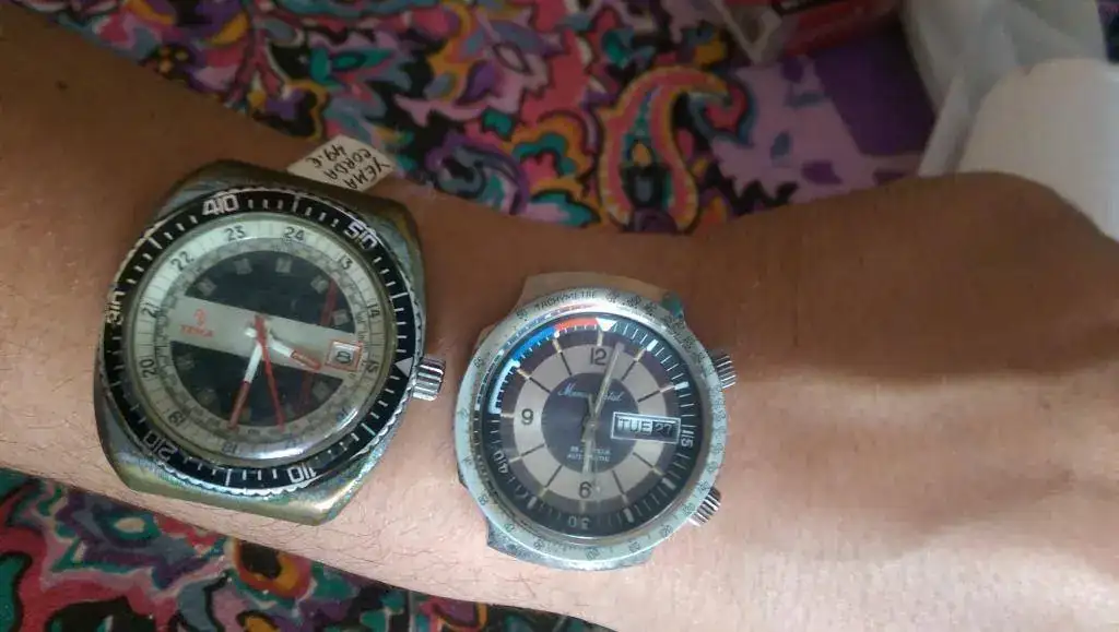

Tb encontré un yema exo polvo q no funciona y el señor no baja de los 35 euros, q otra vez m invadió la miseria y allí se lo deje, os pongo fotos para q m digáis q os parece, es un crono, le falta la tija con corona, agujas de los crono y no se cuantas cosas mas, x eso le hice fotos y espero m deis vuestra opinión de si x 35 euros lo comprariais.

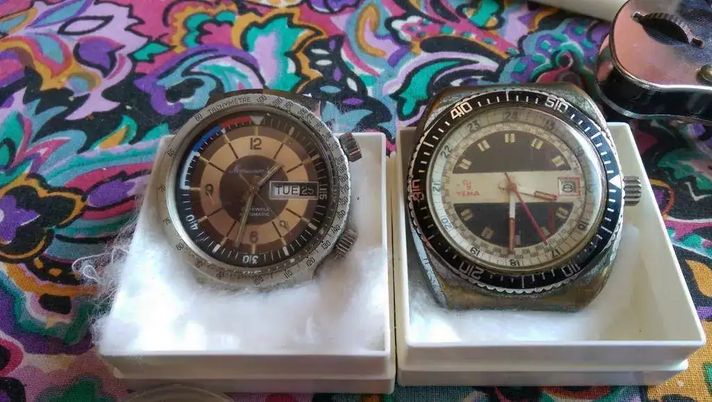

Y por ultimo las fotos de mis 2 nuevos adoptado, el yema va el lunes directo a urgencias.
Perdón pero ni idea de como colocar las fotos donde corresponde, indicados q las 6 primeras es del q me planteo comprar y os pido vuestra opinión. Gracias x llegar hasta aquí.

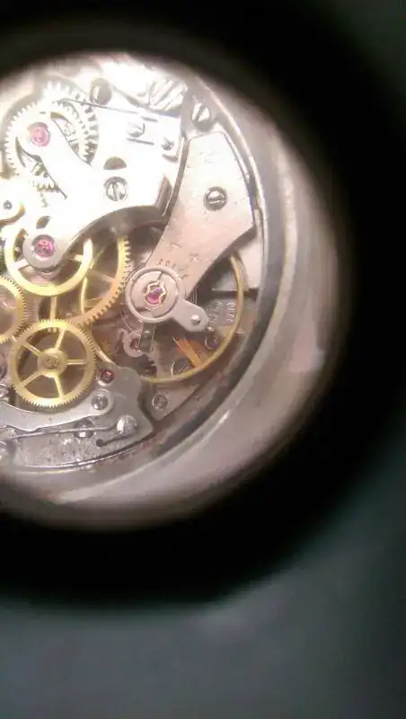

Hola!, con respecto al Yema, sólo decirte que es una marca francesa, que tuvo algunos modelos interesantes de buceo. De cara se lo ve mal, pero un buen restaurador hace milagros. Ahora, viendo el calibre, me parece un Valjoux, así en estas fotos noto algo de oxidación, esto es medio complicado, pero un buen relojero, de confianza, puede acondicionarlo como corresponde. Aceite, puesta a punto, y vuelta al redil. Suerte! :ok::
Buena foto con la lupa..
Por ese precio ni lo pensaba.
35 por un movimiento crono no ofrece duda alguna. Aunque todo lo demás fuera para tirarlo ........

Vecino.... la próxima vez me avisas y vamos juntos y me dejas a mi negociar con el abuelete que para eso soy un " insigne fenicio ", y verás como le vaciamos de bellezas la relojería....
:laughing1:
Viva Portugal....
Por cierto... el crono por 35, como dice el compi Casiná es una ganga...

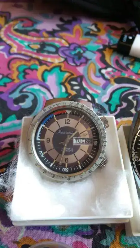

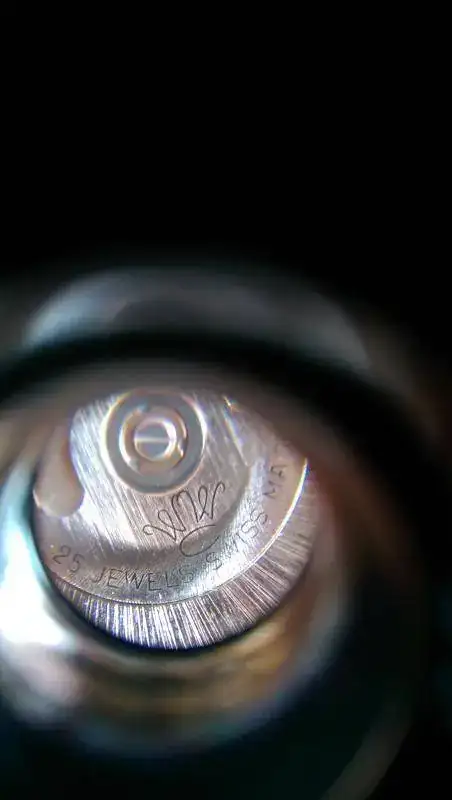

Por cierto, del diver caja "tipo" sepercompresor, q creo q no lo es porque no veo el sello en la tapa, pero con esa estética, es de la marca, Monumental, poco conocida por mí y en la red tampoco encuentras mucha info, como sabemos las marcas son fantasias. Pero me llama la atención el grabado en el rotor, como podéis ver dos W sobre una C muy curradas. Monta una eta 2836, q por lo que he visto se montaban 4 gamas de este calibre, desde más básica a una top. En la otra parte, bajo el volante podemos ver: HC junto sello de eta.
Sabrías decirme algo de las iniciales del rotor??? Y de esa HC q está bajo el volante??? De nuevo gracias compañeros.
Que opinas, podría ser ?
C.F. / B B / W Co (im Kreis)

Buen día amigos; el chrono es un valjoux 7730 y es un hibrido. Tiene muchas partes delVenus 188 y un poquito del cal Venus.
El aut. es un cal. ETA y son los 2 relojes aceptable pero - salen muy caros restaurarlos. Creo que existen miles de relojes en mejores condiciones y que están mil veces en un estado mucho mejor que estos!!!
Es seguro que su precio será mas alto pero - lo tiene todo original. En cambio a estos relojes para dejarlos originales le saldrá mucho y al final no le convenirá!!!
