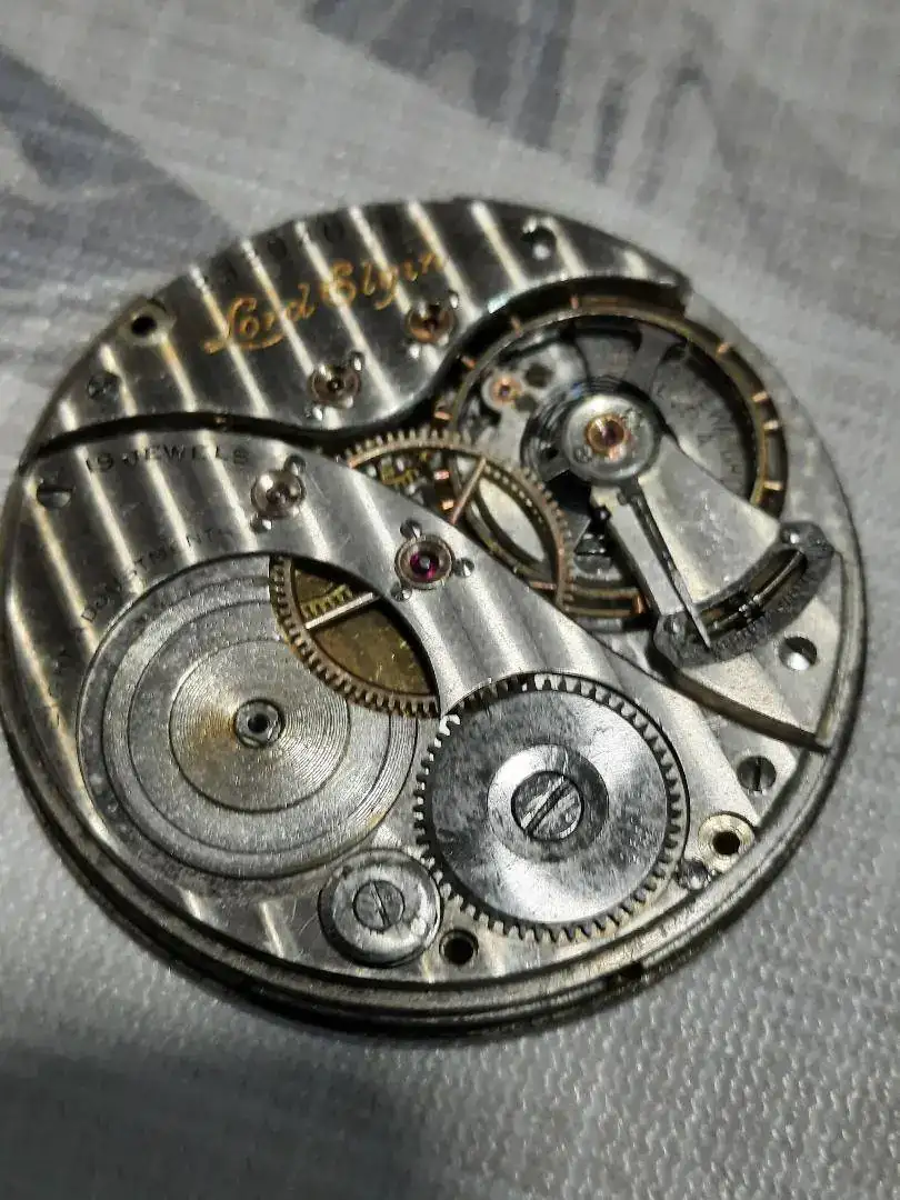

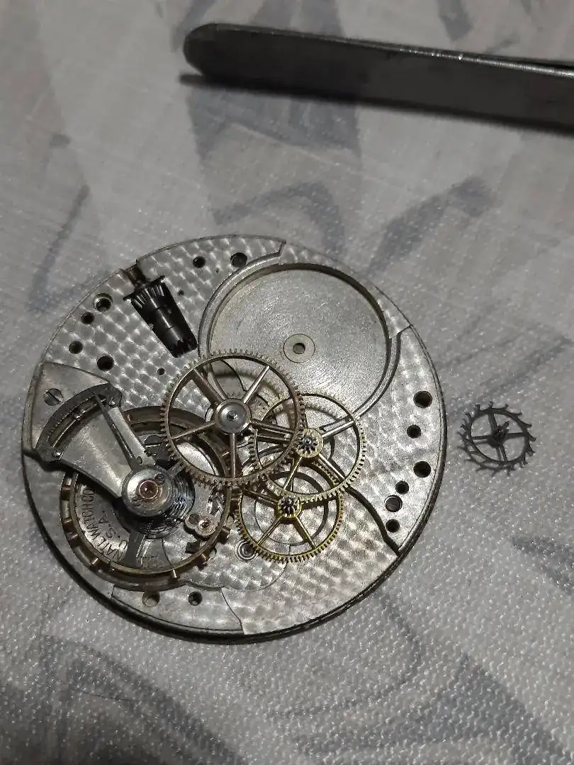

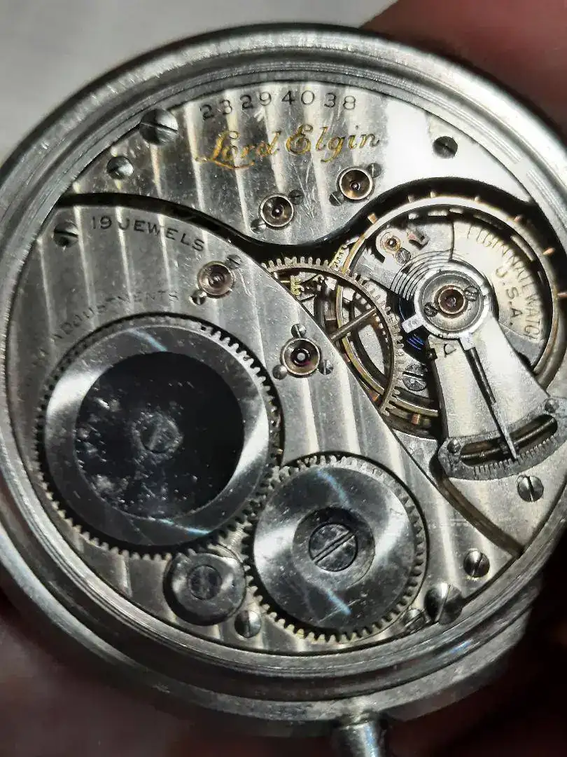

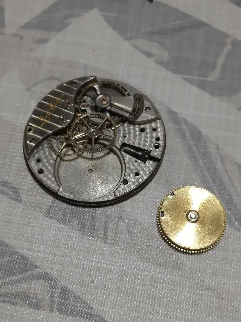

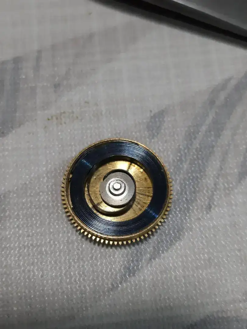

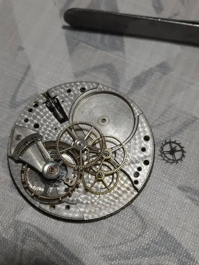

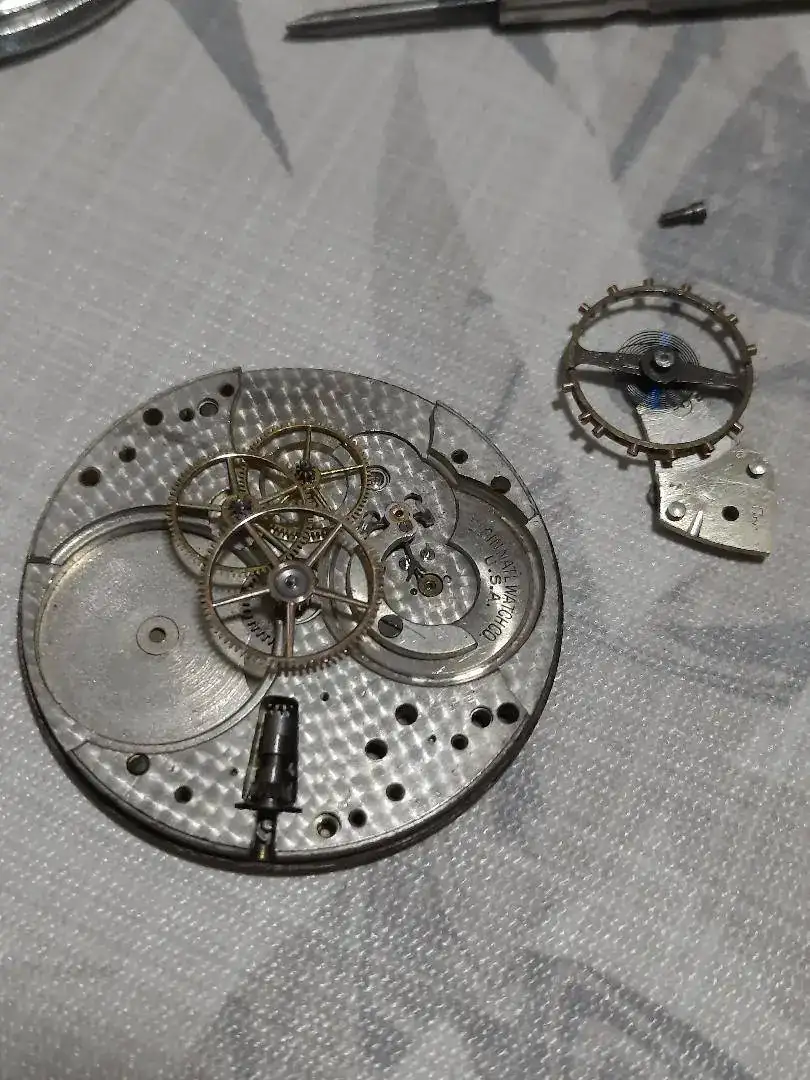

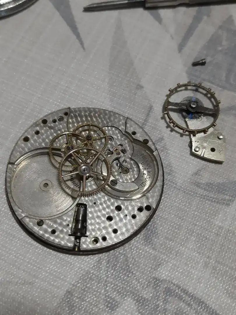

Buenas tardes a todos.
La verdad es que nunca había visto uno de estos asequible, y esta fue la razón de que me arriesgara con este.
No salio nada caro a mi entender, unos 34€, eso si, estado totalmente desconocido.
Pero por suerte para mi, todo tuvo solución: Espiral algo(por suerte poco) tocada, cuerda rota y rueda dentada del segundero doblada.
Resultado final:
Ver el archivos adjunto 2682319
Espero que os haya gustado.
Cualquier info sobre este modelo de Elgin sera bienvenida.
Saludos a todos.

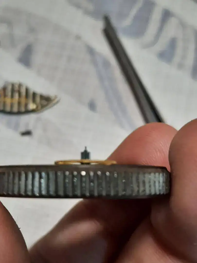

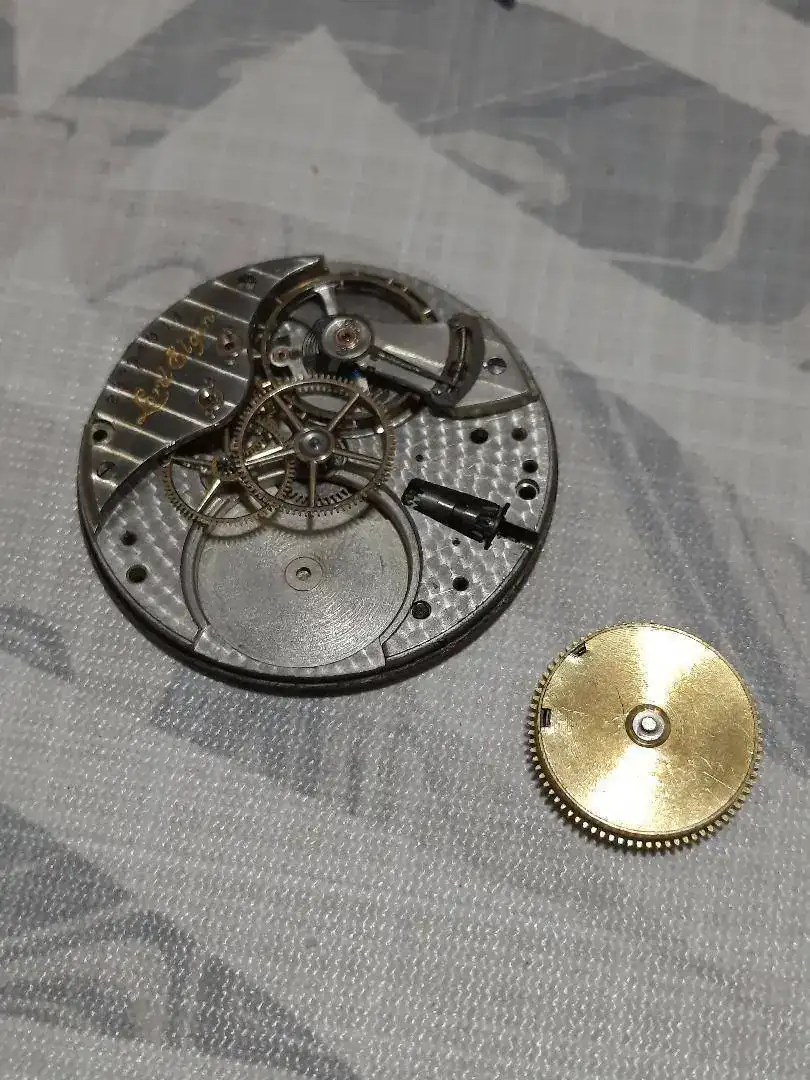

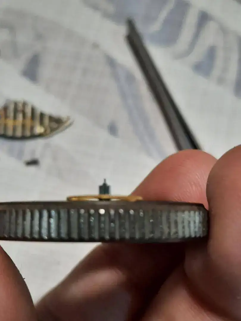

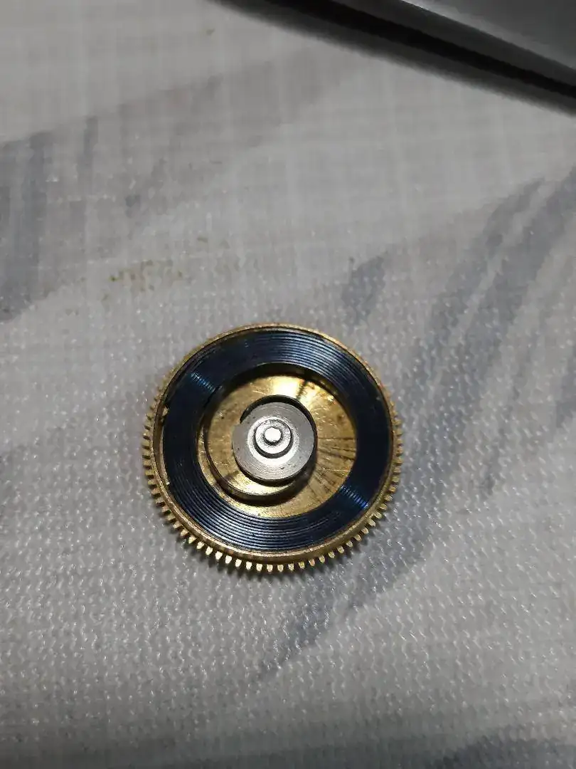

Ver el archivos adjunto 2682311Ver el archivos adjunto 2682312Ver el archivos adjunto 2682313
Ver el archivos adjunto 2682314Ver el archivos adjunto 2682315Ver el archivos adjunto 2682316Ver el archivos adjunto 2682317

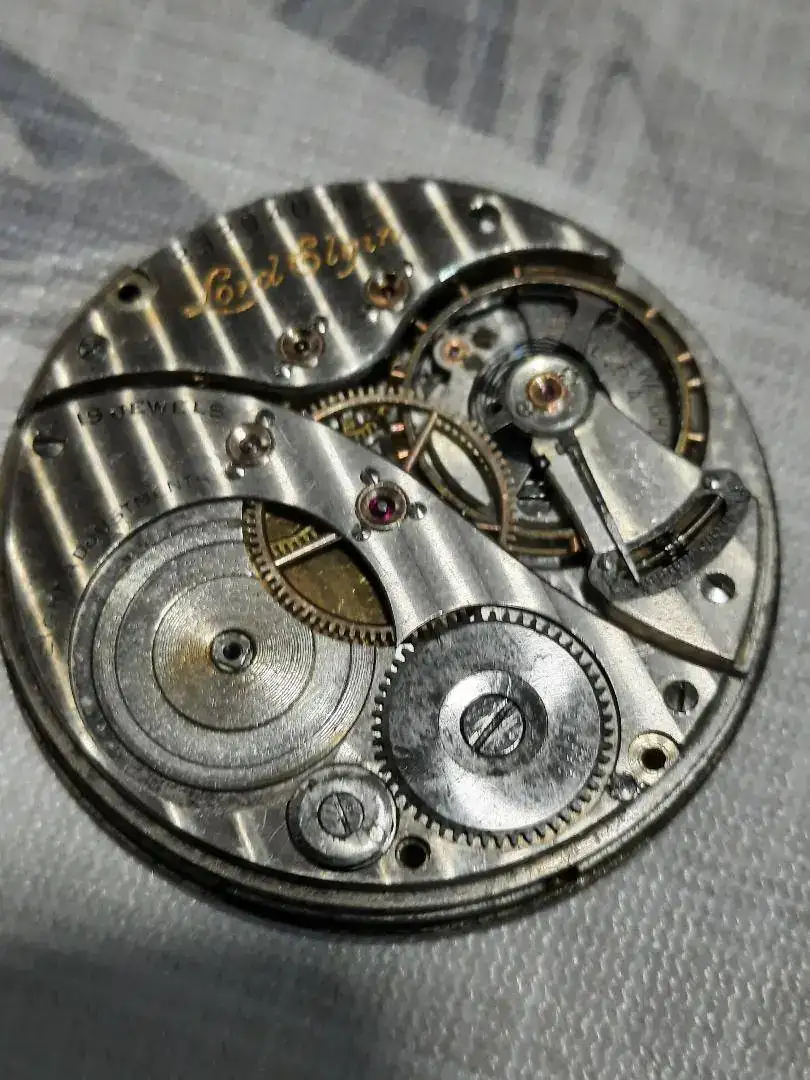

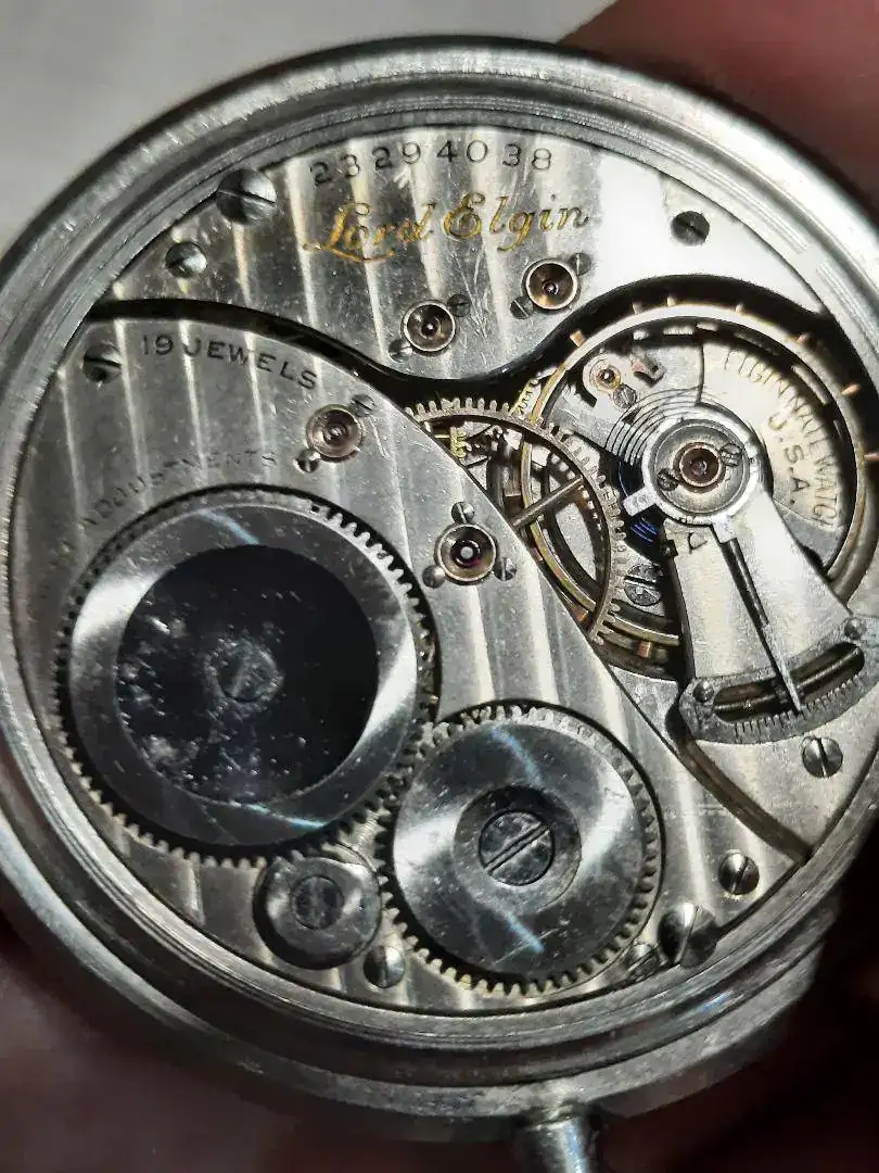

Resultado final:
Saludos a todos.
Aquí tienes! bonito reloj y mejor recuperación!!
Amor por la relojería ...
Lo has reparado tú ??
Si, si, todo con mis manos. Salvo colocar rubies en pletinas y apañar ejes rotos hago casi todo:D
Por mi experiencia esos relojes americanos suelen estar en mejores condiciones rotos que muchos europeos de la época funcionando.
Excelente trabajo y un gran reloj.
Un magnífico ejemplar, diría yo,
en este caso con un movimiento de chatones yu ajuste en cinco posiciones, y prácticamante un regalo, enhorabuena.
Especificamente, toda la info detallada de ese reloj la puedes obtener acá, que ya hice la busqueda con marca y numero de serie:
Ese sitio sirve para cualquier marca de americanos de bolsillo,
Saludos y felicitaciones
