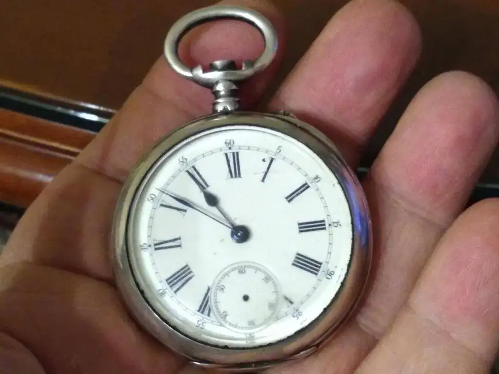

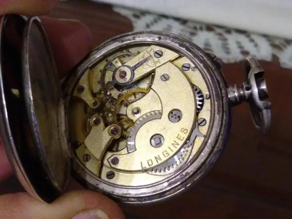

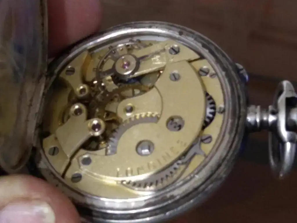

Hola, ven normal que la máquina de un longines no tenga numeración?
​ thumbnail_IMG_20181203_004349383.webpthumbnail_IMG_20181203_004310950.webpthumbnail_IMG_20181203_004323243.webp
Buen día CALATRABA; LA NUMERACIÓN EN ESOS AÑOS - IBA GRABADA EN LA PLATINA BAJO DEL CUADRANTE.
Un saludo. Luis desde Argentina
¿Cuál es el número de la caja?
un saludo enrico
En los Longines, el número de la caja y el de la maquinaria coinciden.
El número de la caja es 576813.
Lo compré sin tija y corona, pensando que cualquiera de las que tengo de repuesto le valdría ( 40 ó 50), pues ni una le vale. Tengo un mosqueo, pues aún no sé si funciona, aunque el volante mueve muy bien.
Alguien conoce la forma de localizar la tija? gracias
Dificil, pero podras adaptar alguna, si quieres ver si funciona carga el muelle real girando media vuelta el rochete del trinquete, empujalo con cuidado con la punta de un destornillador y lo vas haciendo girar y ya sabras si funciona y si merece la pena molestarse en la tija.
buenos dias
Primero de todo se ha de identificar el calibre. Una vez conocido es más fácil encontrar la tige.
El calibre, si no recuerdo mal, en relojes de estos años, que supongo que será de primeros de siglo, viene debajo de la esfera
cuánto a encontrar un tija de repuesto, creo muy difícil. tendrá que ser construida o adaptar un parecido.
el 576813 es del 1899 y el calibre es el 18E salido en el1883.
un saludo enrico
gracias a Enrico conocemos la identidad del calibre. Ahora una pregunta Enrico : Este calibre igual tenía familia y le puede ir una de un hermano.
1884 - cal. 18E meccanico a carica manuale pendant, visible w. crown ratchet-wheel cover
open face, bottom plate e 5 ponti, ore-minuti e secondi, 18000''' (40,6 mm), 15 rubis, push-piece
Cara abierta, placa inferior y 5 puentes, horas-minutos y segundos, 18000 '' '(40.6 mm), 15 rubis, pieza de empuje
