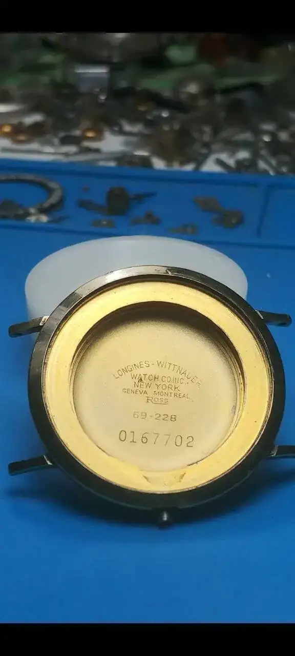

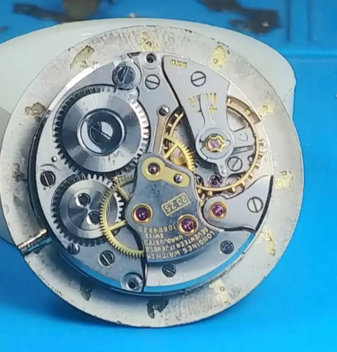

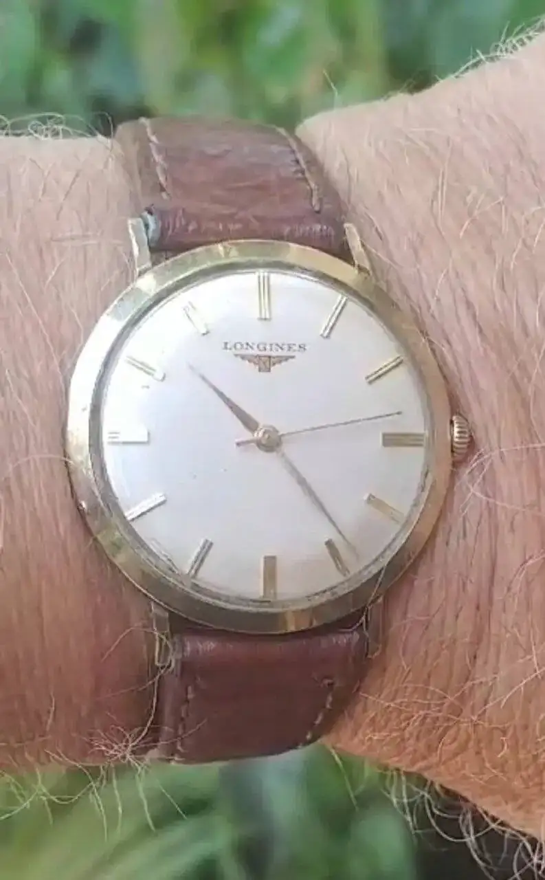

Buenas noches!! Recientemente adquirí este hermoso Longines. Quisiera oír algunas opiniones de los expertos sobre el reloj. Acá les dejo fotos del reloj. Gracias.

No sé qué tipo de opinión buscas, pero creo que has adquirido un hermoso Longines de 1958, de los que se exportaba EEUU y eran allí encajados usando estupendos cajistas americanos Y comercializados a través de Wittnauer. El 23z es un buen calibre, como casi todos los de Longines en aquellos tiempos, y la versión tuya de segundero central hace la máquina aún más bella, para mí gusto. Con el debido mantenimiento, funcionará perfectamente muchos años más.
Únicamente veo dudosa la aguja de minutos, aunque puede ser la foto o el plexi que necesita un poco de cariño. En cualquier caso, tampoco desentona ni es un drama.

Gracias!! Ya le hicieron su mantenimiento completo y funciona muy bien. Así como usted dice, el relojero me dijo que la aguja de minutos no era la original, pero es muy parecida. Quizas luego me gustaría encontrar una original. Lo único es con la amplitud, en el timegrapher arroja 203. Será natural tomando en cuenta los años???

Lo de la aguja minutero no lo veo muy importante. Es un reloj muy bonito. Cuídalo

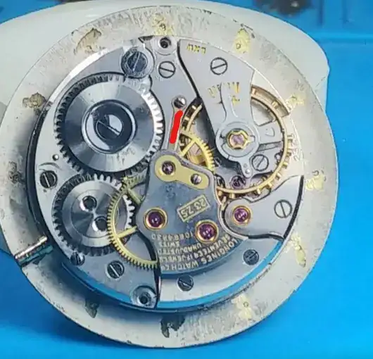

No es normal 203 y en que posicion. Corona arriba esta .......casi bien. Esfera arriba o abajo, no esta bien.
Que piezas cambiado el relojero de este movimiento? Casi seguro falta un muelle principal nuevo.
Tambien puede ser, que el muelle (rojo) de friccion es el problema.
Pero tampoco tienes que hacer vueltas, si va bien, dejalo como es.

¡Hola Walter! Ya sabes que yo de mecánica poco, pero ¿realmente la pieza que señalas en rojo es un muelle? Sé que es lo que permite el segundero central desplazado o indirecto en calibres diseñados de origen con subsegundos, pero la verdad es que no creía que fuese un muelle ::Dbt::
Como digo, entiendo poco de mecánica, así que es probable que estuviera equivocada y por eso te pregunto.

Muchísimas gracias por tu información. Ha sido de mucha utilidad. Hablaré con mi relojero.

Creo que tengo razon, querida amiga.
Se llaman muelle de friccion, no parece un muelle pero tensiona el eje de segundos para que no salta como loco.

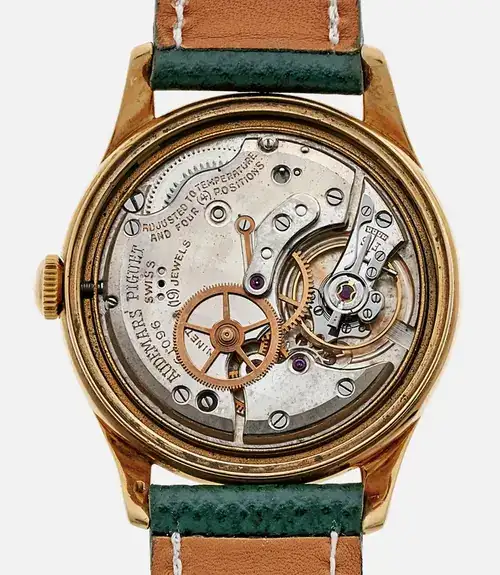

Aqui tienes otro en el famosisimo 13 VZSS de Audemars Piguet.

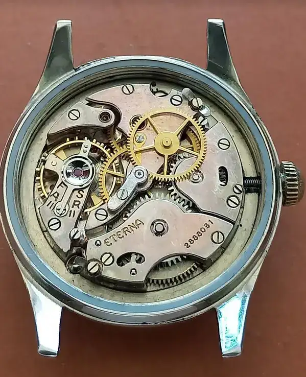

O en un ETERNA de tiesos que tengo yo
Ver el archivos adjunto 2848928
Ver el archivos adjunto 2848930

Jajaja noooo, no es necesario pintarlo, con tu explicación ha sido suficiente ¡Muchas gracias! Los elementos que hacen posible el segundero central desplazado me agradan, pero la verdad es que desconozco su denominación y ciertamente no tiene aspecto de muelle. Te agradezco la aclaración y desasne, a ver si no se me olvida 😇
En lo que discrepo enérgicamente contigo es en lo de que ese bello Eterna sea de tiesos ¡Nada más lejos! ;-)
