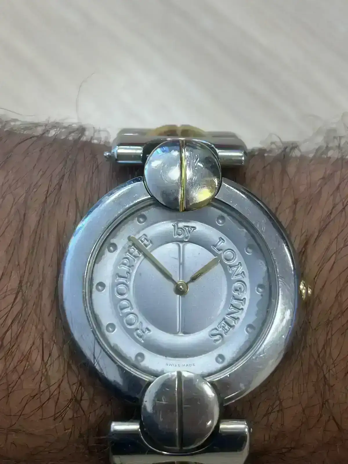

Buenos días foro,
Soy nuevo aquí y me entusiasma mucho poder formar parte de la comunidad.
Por ser breve, anteayer mojé mi reloj en agua de mar, pues hasta ahora así lo había hecho y no había sucedido nada…hasta ahora.
La cuestión es que ya lo llevé a secar de urgencia en un relojero, pero no pudo hacerle la limpieza por irse de vacaciones.
Os pido ayuda para saber qué hacer en esta situación, porque la corrosión puede seguir avanzando (ya he dejado de usarlo y lo he guardado en un sitio lo más seco y oscuro posible) y es un reloj con mucho valor sentimental.
Muchísimas gracias a todos.

Ver el archivos adjunto 3317408
No sé si se aprecia correctamente, pero se llegó a formar corrosión en los bordes de la esfera. De ahí, mi mayor preocupación.
Tendrás quizas que mandarlo en el peor de los casos a un esferista para que lo restaure, en españa que yo sepa solo existe uno, Danafi, en Barcelona creo recordar

Estamos hablando de agua salada. Hay que desmontar lo mas rapido posible.
Reacciones: furgomueks
Lo peor q puedes hacer jajajaja
Perdón, pero ¿Porque es lo peor?. Se que al ser agua salada y quitar la humedad, la sal se adhiere al metal pudiendo producir corrosión pero peor aún es que no seque y la sal disuelta el el agua, se distribuya por todo el calibre. Repito, perdón por mi ignorancia pero ¿Cual es entonces la mejor solución para un novato ? y no vale decir que desmontar y limpiar en alcohol isopropilico.😉
Con humedad hace una especie de "cura" no ataca tanto, lo mejor es dejarlo tal cual y llevarlo rápido a reparar
Yo desmonto y limpio con heptano antes del lavado
Reacciones: P.G. y jmnav
