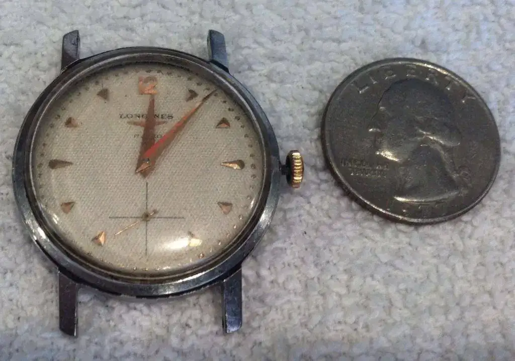

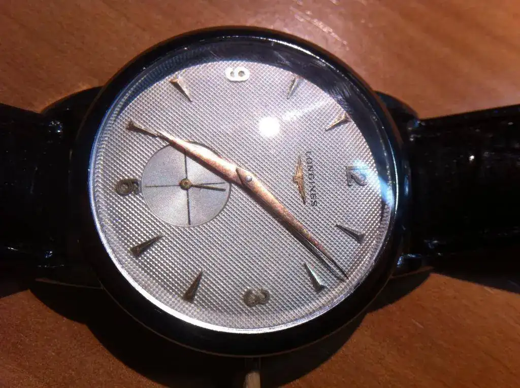

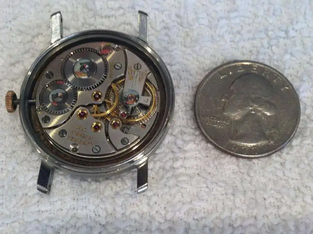

Este verano se me han dado bien varios proyectos que tenia en curso y se han añadido otros, todo parecía ir perfecto incluso más ya que pude casi completar mi proyecto de Omega Seamaster 552 con la inestimable ayuda de Casiná. El caso es que desde hace más de un año estaba buscando una caja para una joya que tengo en el relojero, un calibre Longines 27M con esfera panel de abeja e indices y manecillas en oro rosa, todo ello en un perfecto estado de conservación, pongo las únicas fotos que tengo que son del vendedor al que se lo compré y no son muy buenas

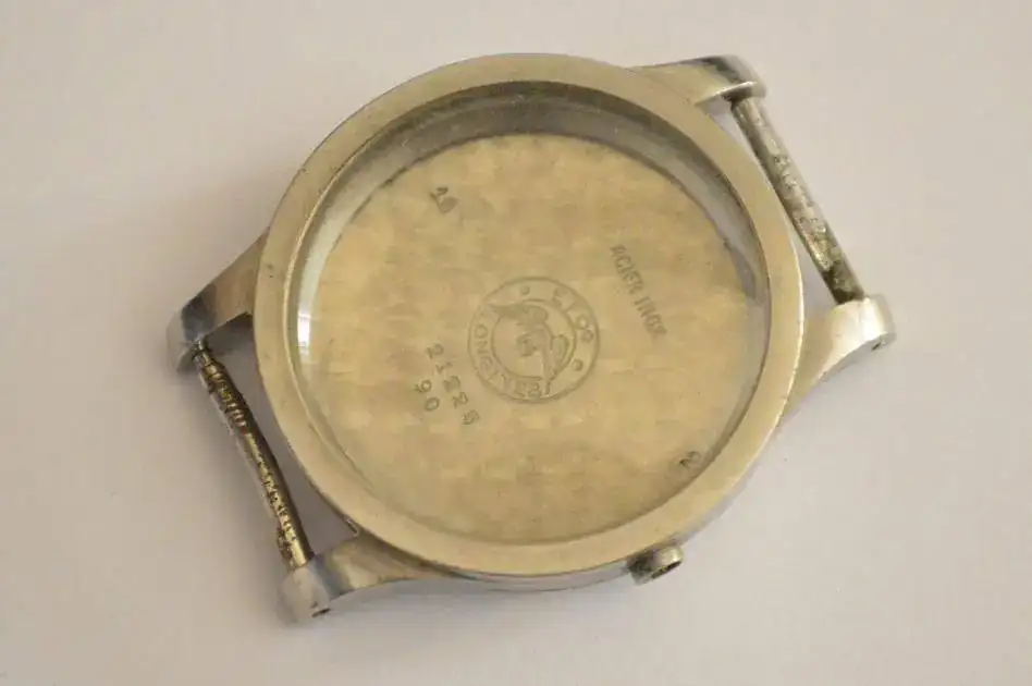

Al finales de agosto, por primera vez en un año me tropecé con una caja de acero que el vendedor anunciaba para un calibre 27M, aunque mi esfera es de 29.5 y la caja para una de 29, pensé que eso tendría solución, pujé y la compré. El caso es que me acaba de llamar mi hermano para decirme que la caja no vale, no por el tema de la esfera, sino por el calibre que no se adapta en altura a la caja. Tras una pequeña investigación sospecho que mi caja no es para un calibre 27M sino para un 12.68Z que tiene el mismo diámetro pero es más grueso. O sea mi gozo en un pozo, sigo sin caja para el 27M.
Pero a su vez se me habre un nuevo proyecto, por lo que os pongo unas imágenes de la dichosa caja, que dicho sea de paso me gusta mucho con su aspecto muy macizo y está en muy buenas condiciones, para ver si alguien con más conocimientos que yo sobre esta marca (el mio es nulo) me puede orientar sobre como completar un nuevo proyecto para dar vida a esta caja. Lo más parecido que he encontrado son Longines 12.68Z de tipo militar de los años 30/40.

Cuanto daño habrán hecho los compro oro a la relojería, y que difícil encajar de nuevo estas viejas glorias. Una lástima qie no te sirva la caja, pero decirte que en mi opinión esa caja de estilo militar a ese tipo de esfera no se sí le quedaría del todo bien, o si.....:pardon:

Gracias por los ánimos, tengo claro que no era la caja ideal para mi 27M pero algo era algo, el caso es que ahora tengo 2 proyectos a medias, un calibre y una caja que quiero completar con algo de estilo militar si es que alguien me puede confirmar que es para un 12.68Z :D

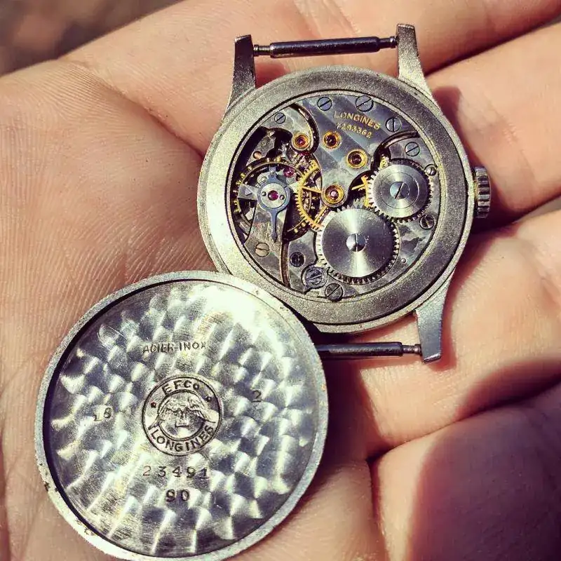

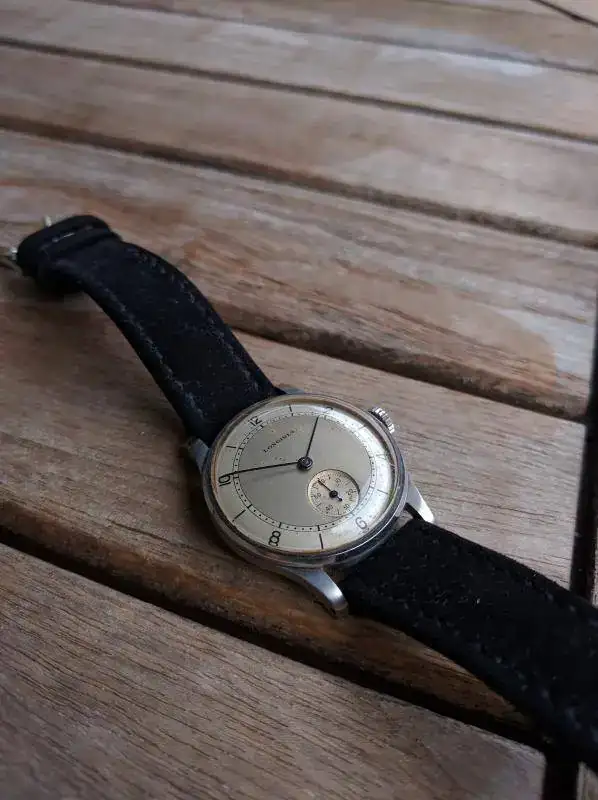

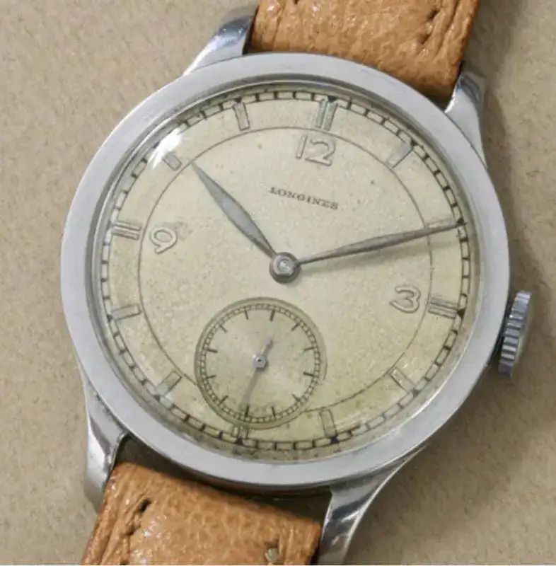

He encontrado algo parecido a mi caja y parece confirmarse que se trata de una caja para un 12.68Z, he visto unas cuantas muy parecidas y las denominan "Calatrava" ¿Alguien me podría instruir sobre lo que significa? Pongo unas fotos encontradas en la red de un 12.68Z del 47 con este tipo de caja aunque parece que el bisel ha sido cambiado en uno de ellos.
