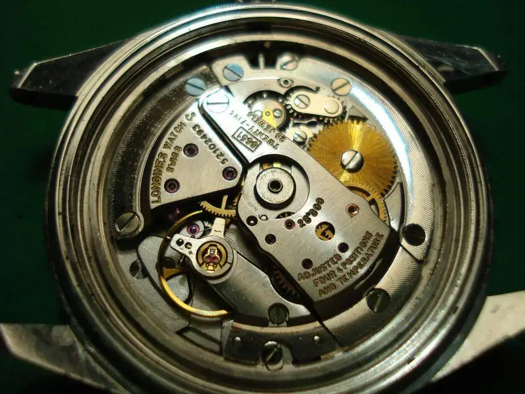

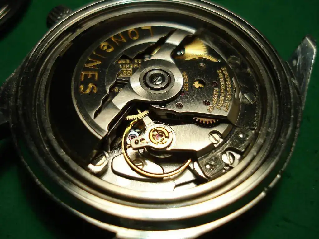

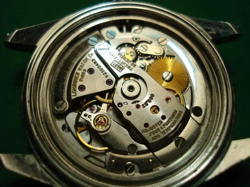

Ver el archivos adjunto 505915
Ver el archivos adjunto 505921

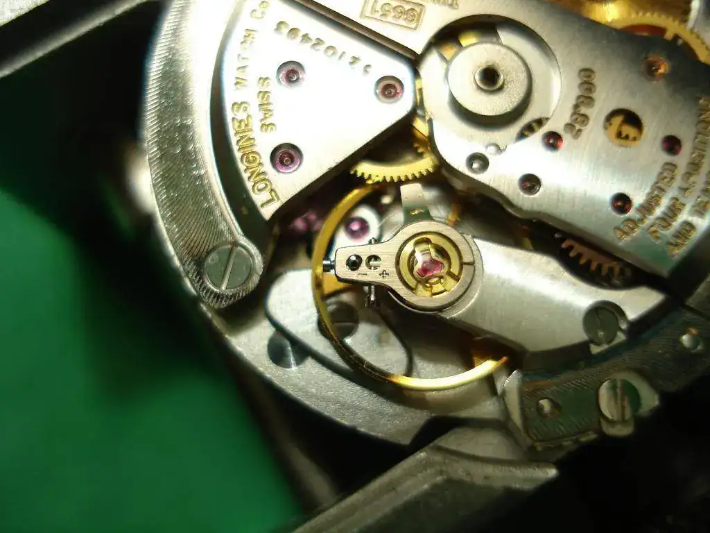

El ajuste micrométrico.
Ver el archivos adjunto 505940

En la foto aprecio muy abierto el ángulo de elevación del pitón en la raqueta, no sé si tienes chronocomparador pero sería bueno pasarlo por alguno, me da la sensación de que te dará un Beat error muy alto.

De cronocomparador na de ná, como de otras muchas cosas... Una tiene un taller mú, pero que mú pobretón....:pardon:
Pero el reloj va perfecto, así a ojo, no se aprecia que haya sumado o restado ni un segundo...8o:flirt:.... Y la regulación es la que traía, yo no lo he tocado. Es muy probable que sea la de fábrica, porque la máquina no presenta rastro alguno de que se haya desmontado o tocado desde entonces....
