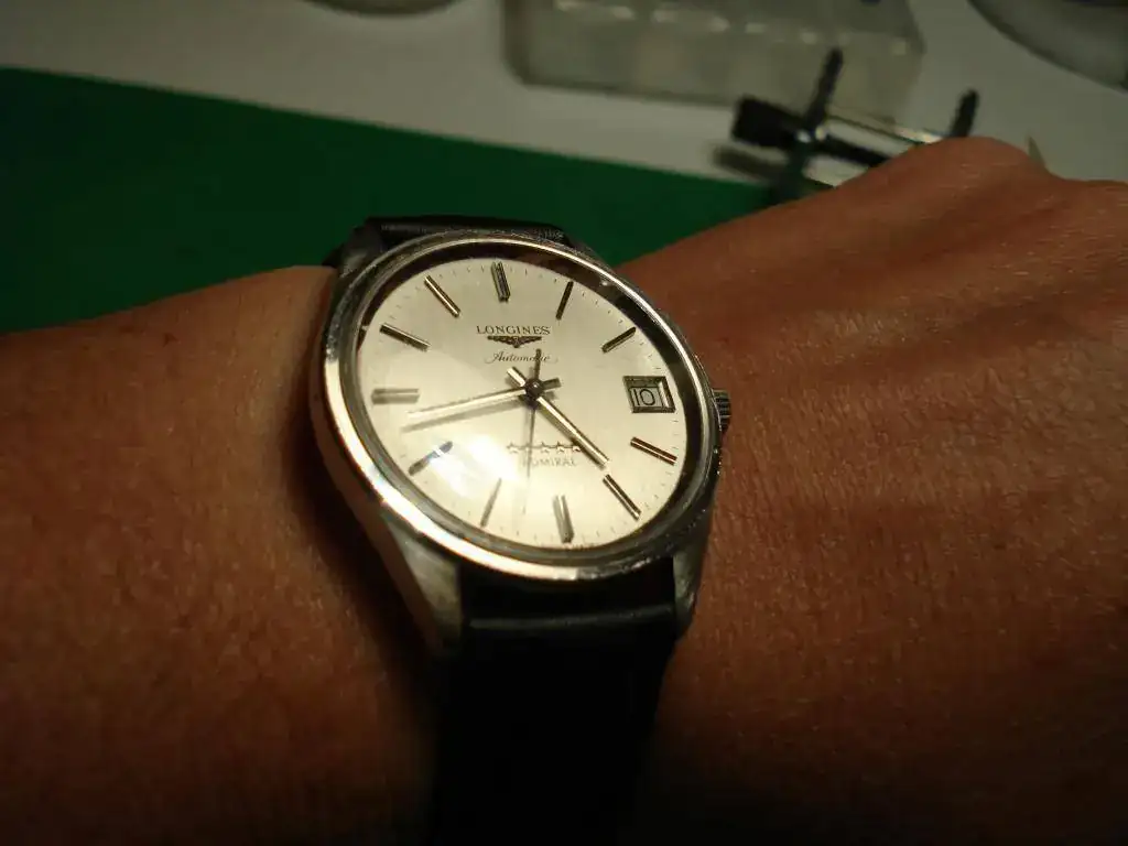

Buenos días compañer@s !!!
Hoy os muestro los entresijos de este L6651 que me ha maravillado; por su belleza, elegancia, y chorreando calidad lo mires por donde lo mires....

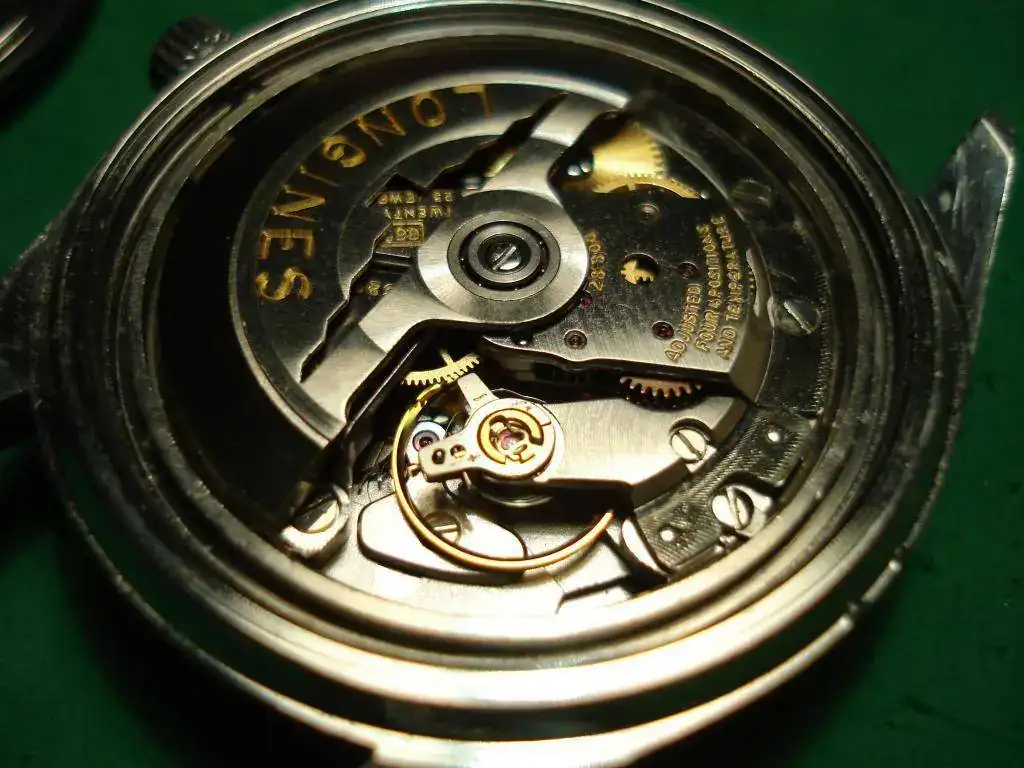

Y ahí va el bellezón:
Con las prisas por empezar, no le hice foto con la masa....:whist::

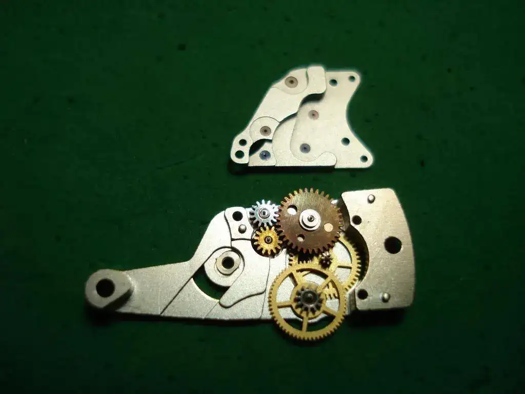

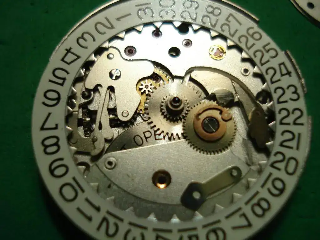

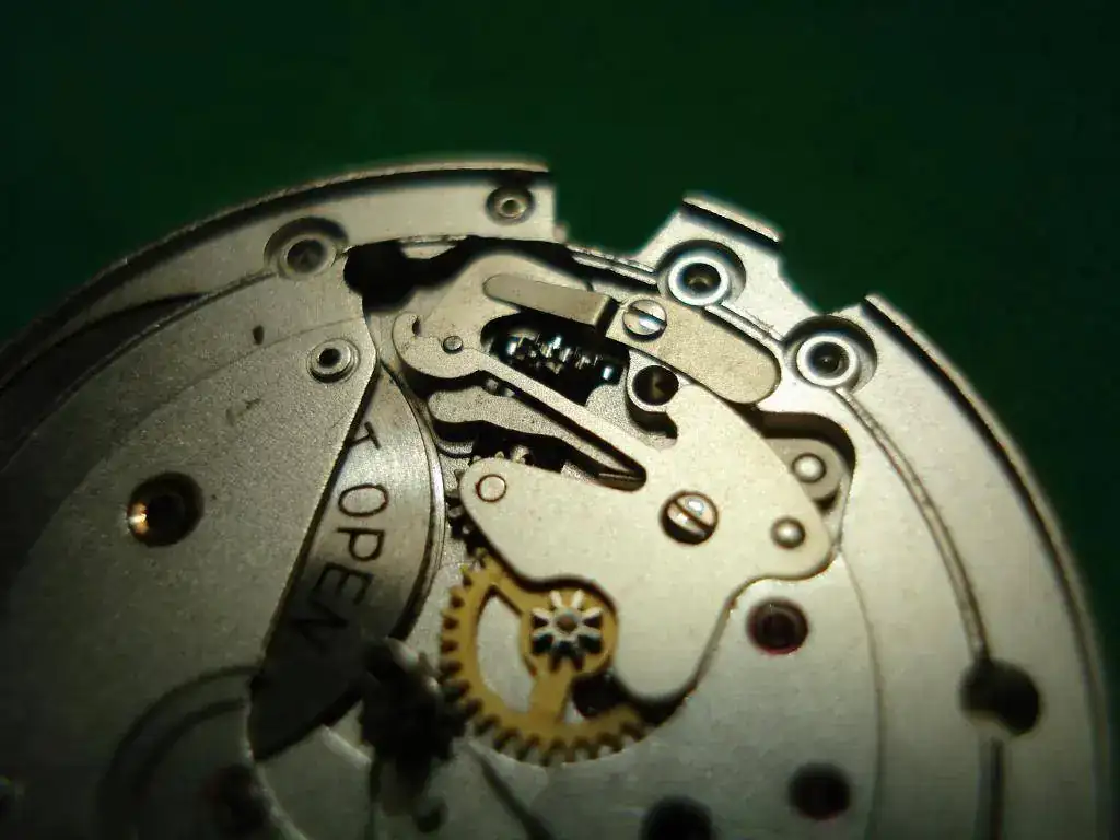

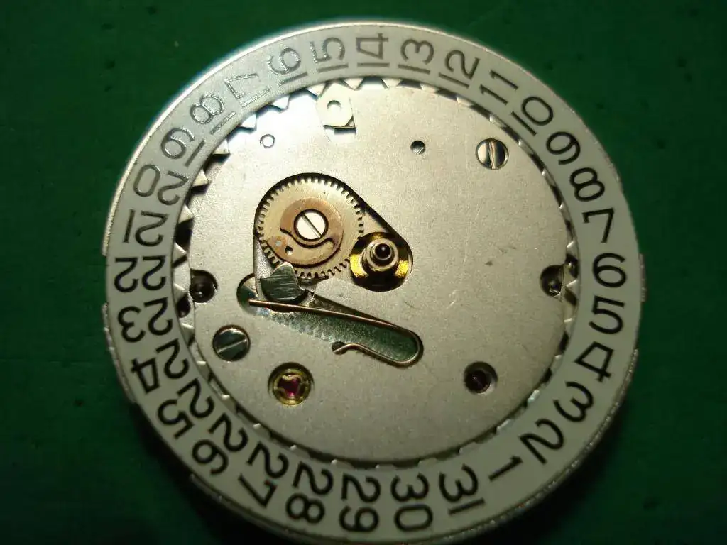

El sistema de calendario muy sencillito y efectivo, cambia a las 12 en punto.

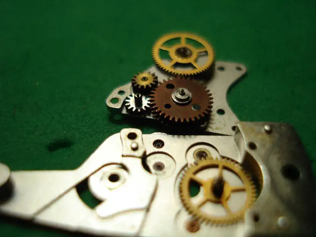

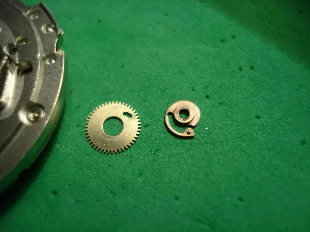

Rueda intermedia de cambio de fecha y su resorte.

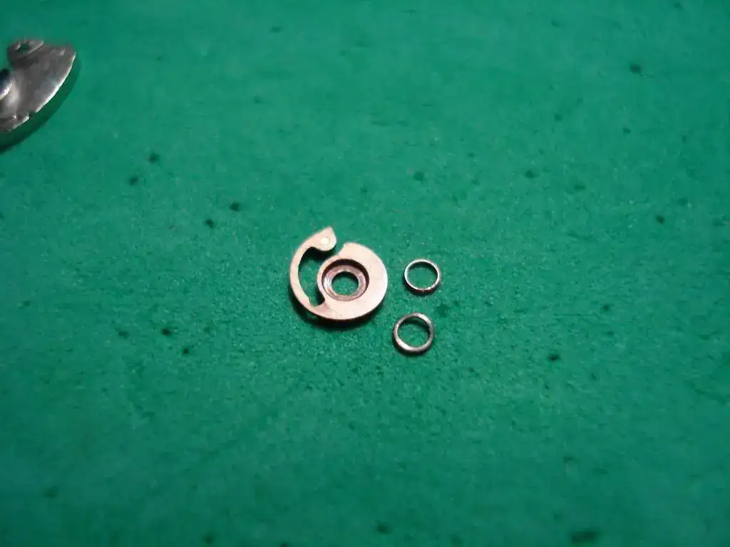

Este, llevaba dos arandelas que sólo vi cuando la limpié, estaban incrustadas con el aceite....

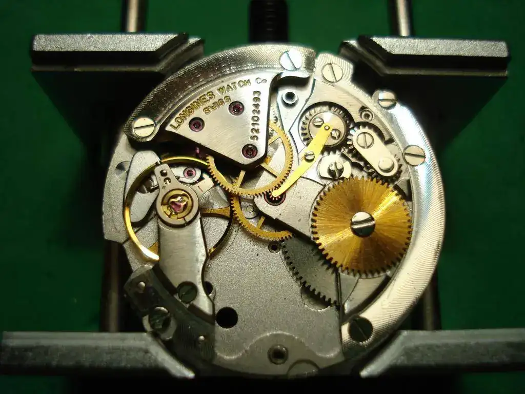

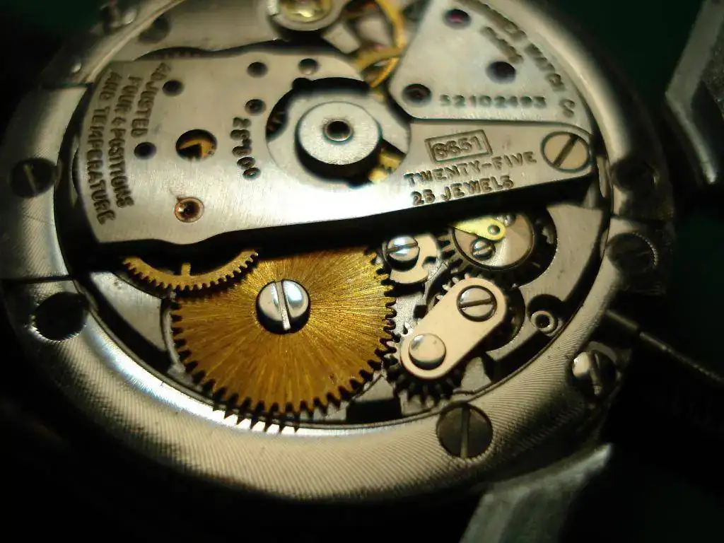

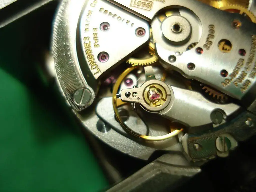

El D.N.I

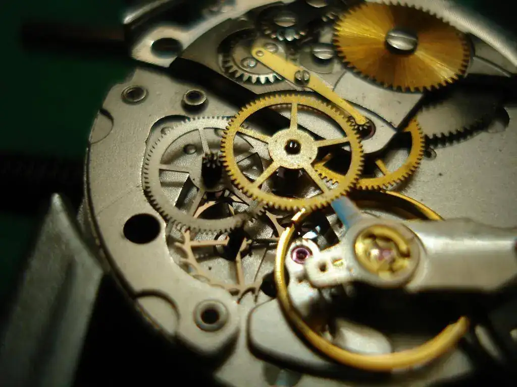

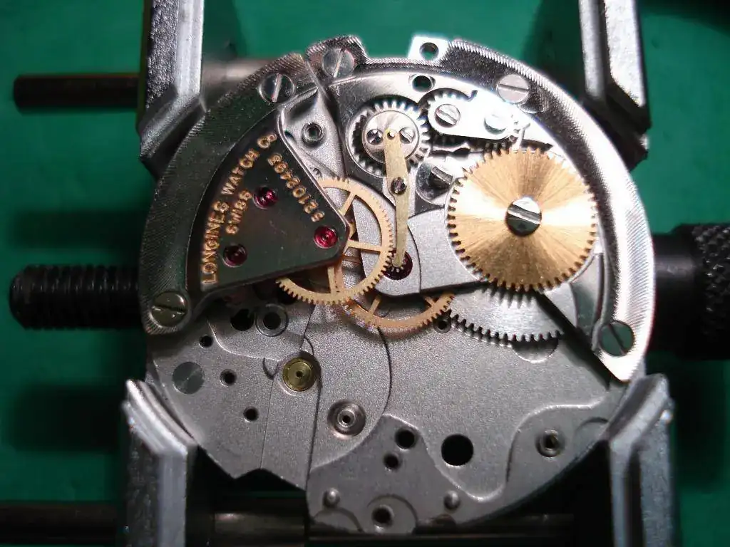

El rochete con ese labrado a lo rayos de sol...:drool:.... Y las ruedas de corona.

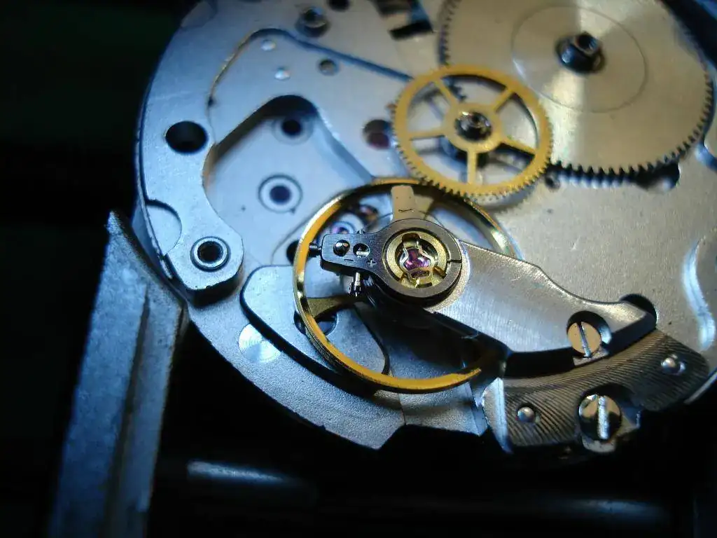

El ajuste micrométrico.

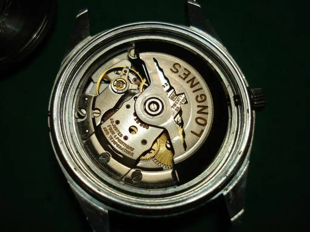

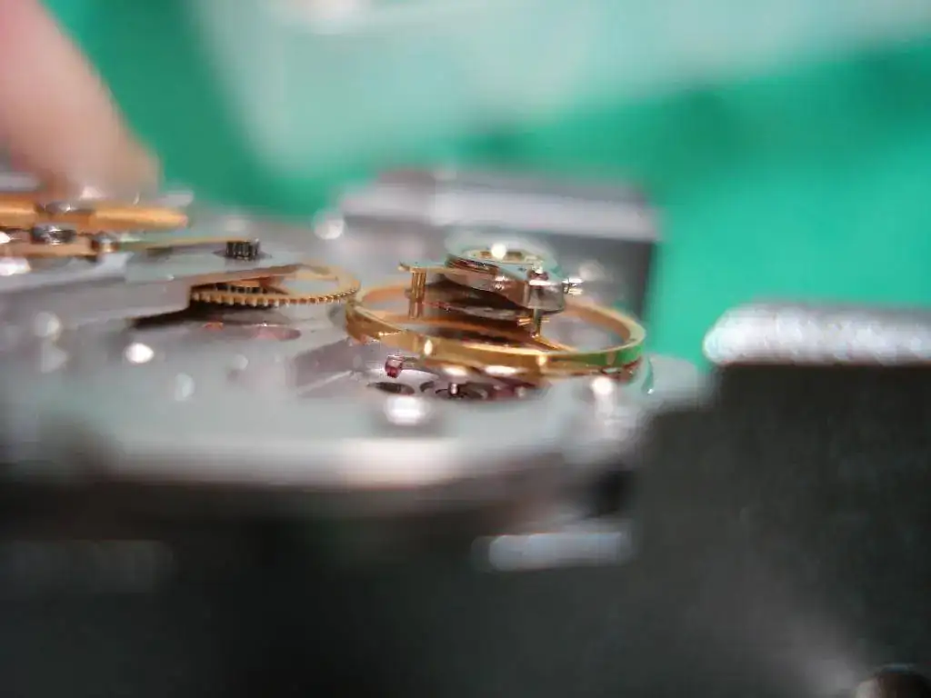

El rodaje del auto. Que se ve la mierda que tiene, que no es otra cosa que aceite casi fosilizado....:yuck::

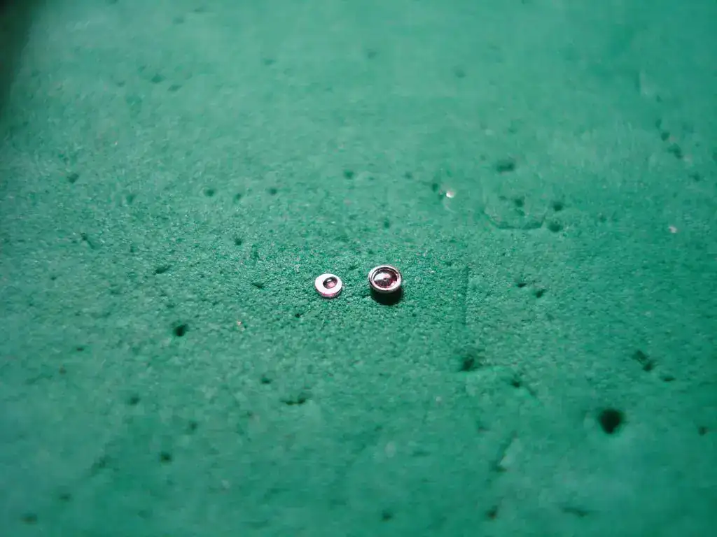

También se pueden ver cinco rubies; que significa que debajo habrá cinco ruedecitas que habrá que volver a poner en su sitio....:umbrella:

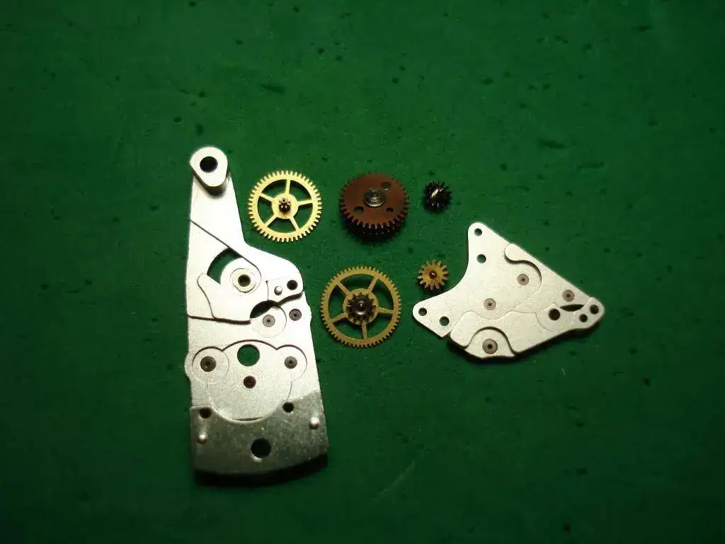

Eso de en medio no es una Oreo...:D... Es la rueda inversa....

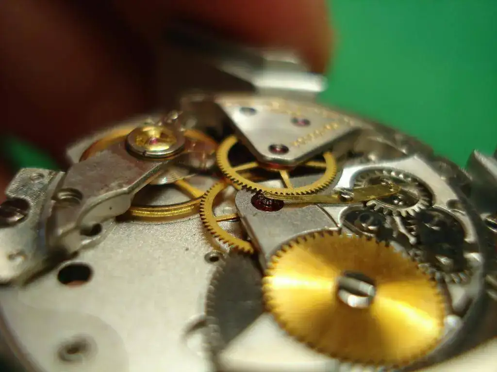

....Mucha rueda....:umbrella: :innocent:

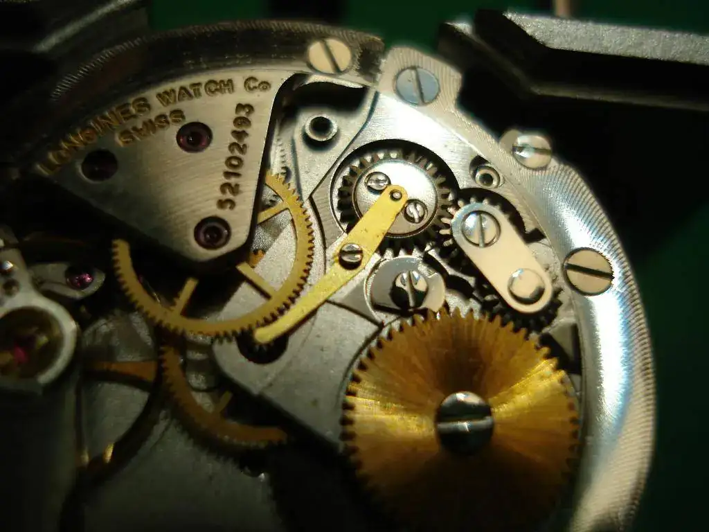

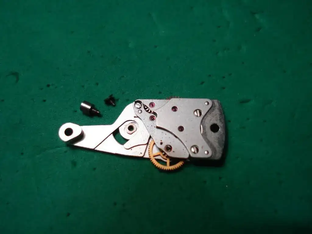

Curiosa la sujeción del sistema de segundo indirecto.
Rodaje con dos colores de rueda...

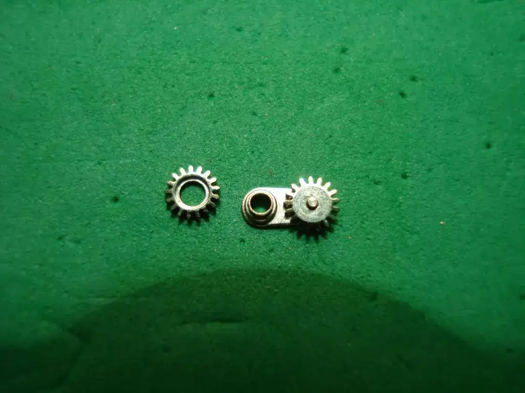

Ruedas de corona deslizantes.

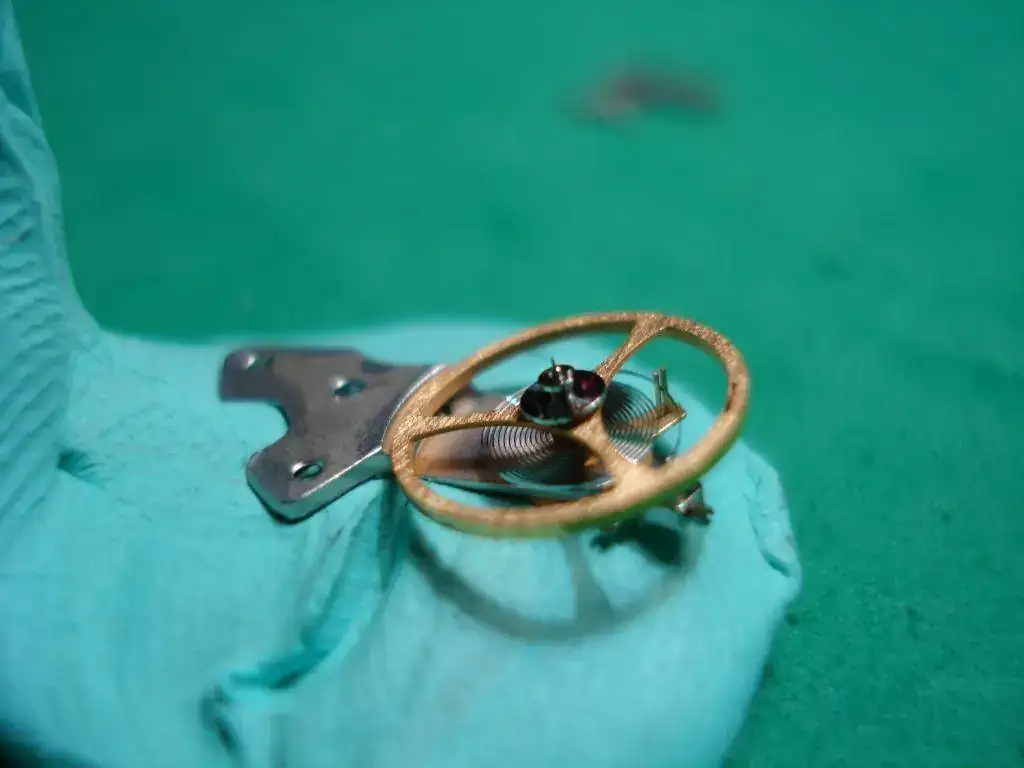

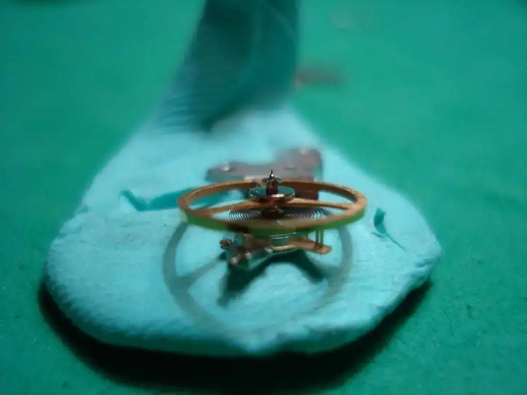

El prisionero de la espiral ( no sé si se llama así ) es abierto...
Y qué gusto da ver un pivote de eje así de sano...:yhoo:::yhoo:::yhoo::

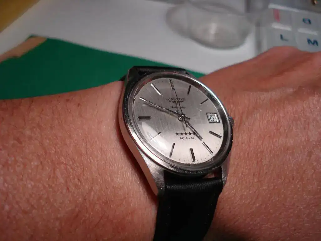

Ya en su traje...
Y donde tiene que estar.....

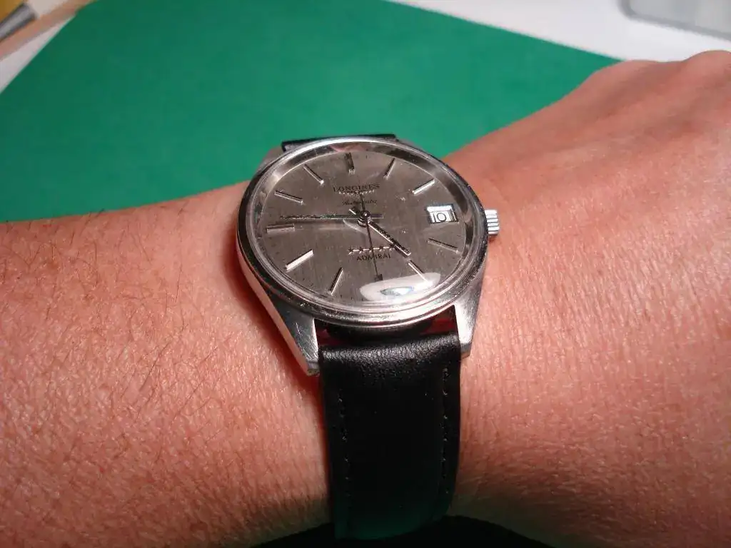

Las esferas como esta plateadas, son complicadas de sacar en todo su esplendor...

Le he escrito a la casa para que me den información sobre el movimiento y me digan de que año es, porque por más que he buscado no lo encuentro. En la página que uso normalmente para datar esta marca no lo reconoce....:hmm:::Dbt::

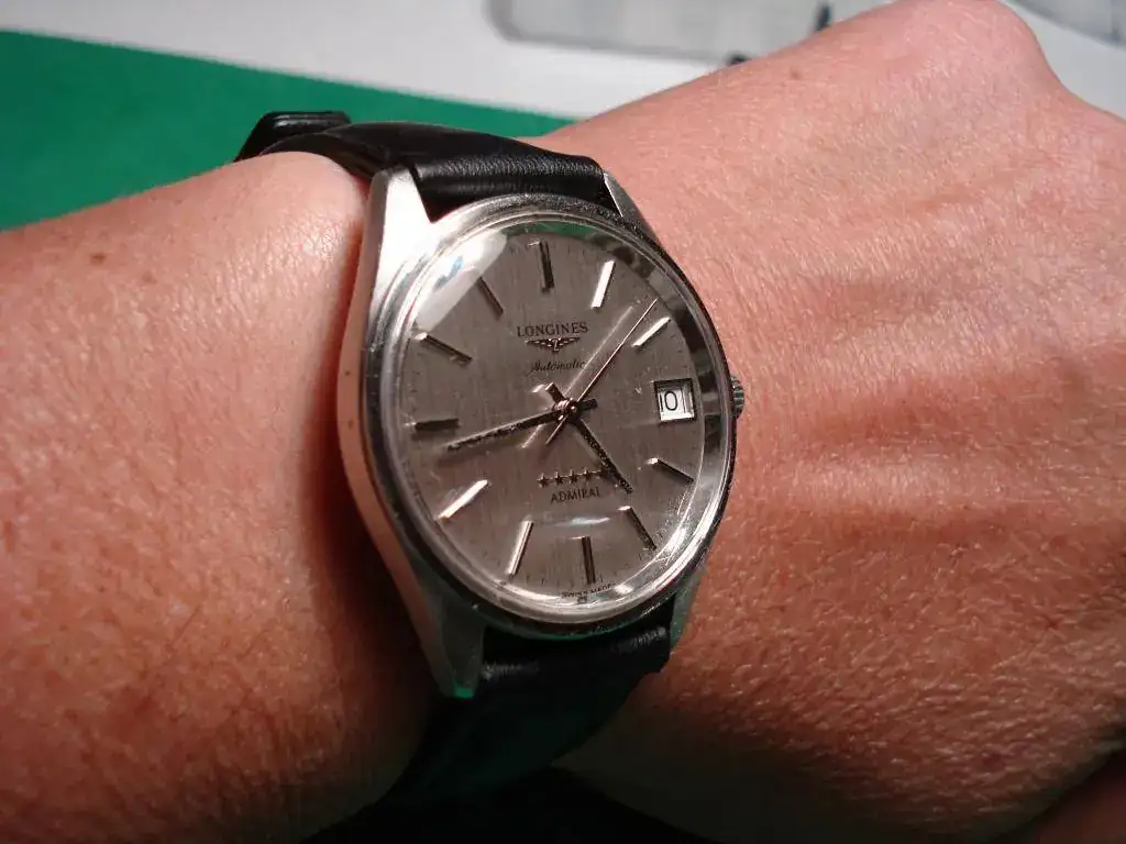

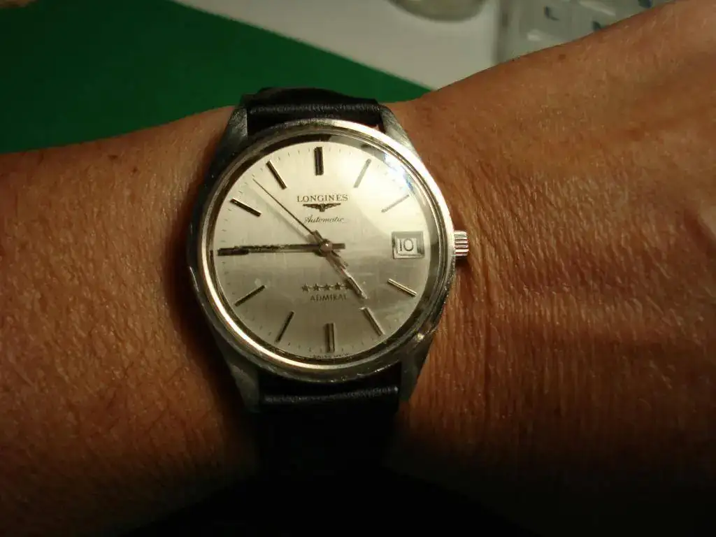

Bonito el reloj, pero más las fotos que has hecho de la maquinaria, realmente espectaculares. Me llama la atención que con los ajustes que lleva, no tenga grado cronómetro, le faltará una posición?.
Hermoso reloj con un bellísimo calibre que rezuma calidad. Gracias por el fantástico hilo, maravillosas fotos :worshippy:
Por el número de serie será del 71 o 72.
Gracias Alf !!!

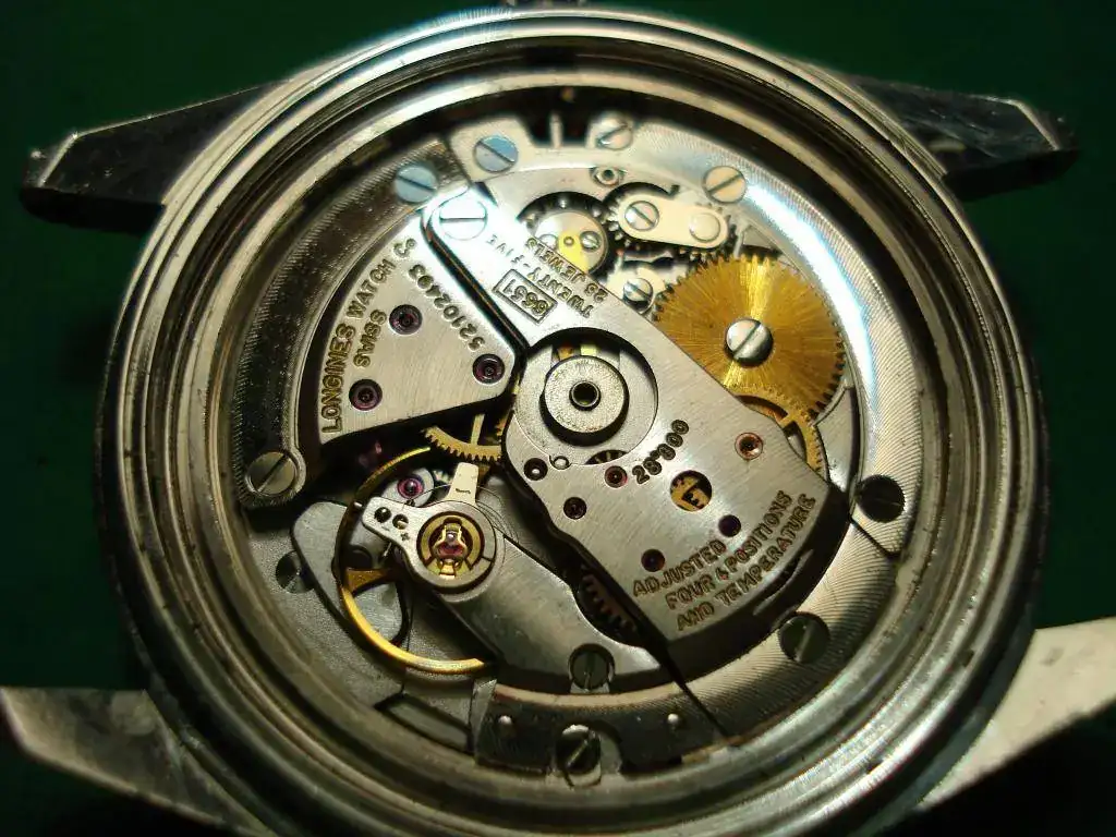

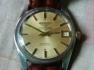

Yo también me pregunté por lo de COSC, y encontré esto:
" [FONT=&quot]La publicidad de Longines del período abundó "El reloj más preciso del mundo". [/FONT][FONT=&quot]Garantizado preciso dentro de un minuto al mes ". [/FONT][FONT=&quot]Eso se traduce en una precisión de más de 2 segundos por día. [/FONT][FONT=&quot]Solo un puñado de estos relojes fueron lanzados con la certificación de cronómetro COSC, pero los relojes no certificados se desempeñaron bien dentro de las especificaciones de COSC. "
[/FONT]
Algunos que sí fueron marcados:
Con el 431:
Y con el 6651:

Entiendo lo que dices de la esfera, tengo yo un Bulova con una esfera casi igual, como de acero rayado y es imposible que la cámara saque lo bonitas que son vistas al ojo.
