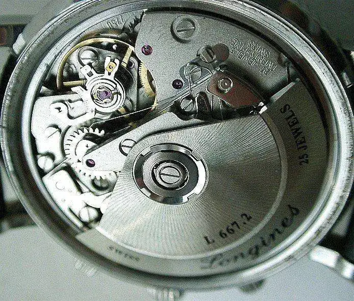

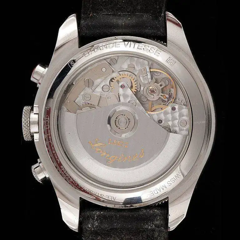

Hola compañeros,acabo de comprar a un compañero el reloj arriba indicado y según he oído este calibre es una vajoux 7750,mi pregunta es si es la mas básica o es top o modificada por Longines. Señores muchas gracias de antemano
Tengo entendido que algo toca longines, no llega a ser top "elaboré", pero si media mínimo
Fotos de la red. El volante no es Glucydur (radios ensanchados al final), luego no es un Top.
No sé si en los últimos ha mejorado la cosa, que éstas fotos parecen tener algo de tiempo.
