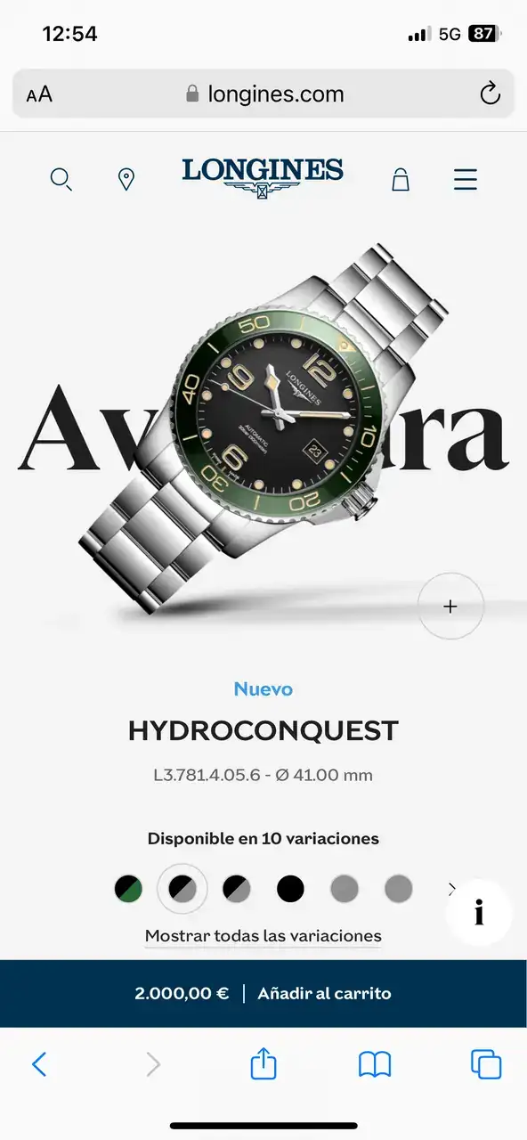

Hola compañer@s!!!
Una dudilla con el hydroconquest…
Han sacado uno nuevo que me gusta bastante, pero es en 41mm en vez de en 43 como los otros.
En Longines, los relojes tienden a verse más grandes o más pequeños??
Muchas gracias!!

Lo primero, y sin acritud, decirte que lo suyo sería que abrieses un hilo específico con esta cuestión.
Por otro lado, según mi experiencia con la marca, lo que sí te puedo decir es que depende del modelo. Por ejemplo, los Hydroconquest, Conquest Sport, los Spirit, los LD y los de este estilo de la marca sí que suelen verse algo grandes, aunque sus diámetros sean contenidos (39mm, 41mm). Eso es básicamente por la forma de las cajas y la distancia de asas, que suele ser bastante larga (el famoso lug-to-lug). Los de las colecciones más clásicas, que son más pequeños no tienen esta particularidad.
